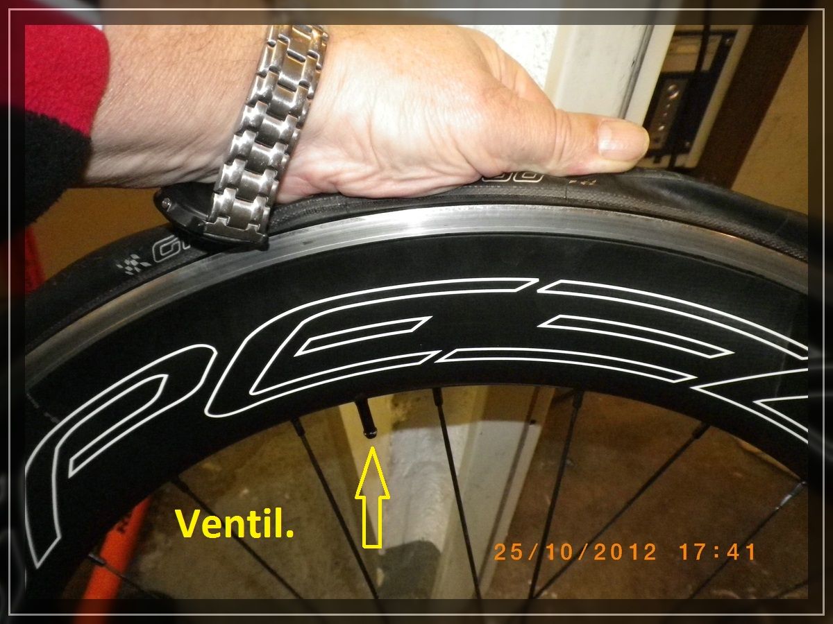

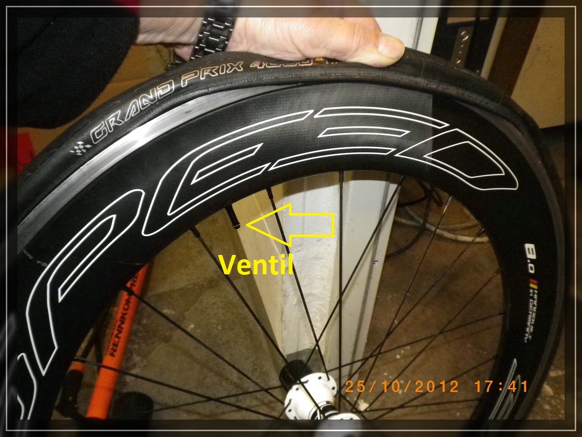

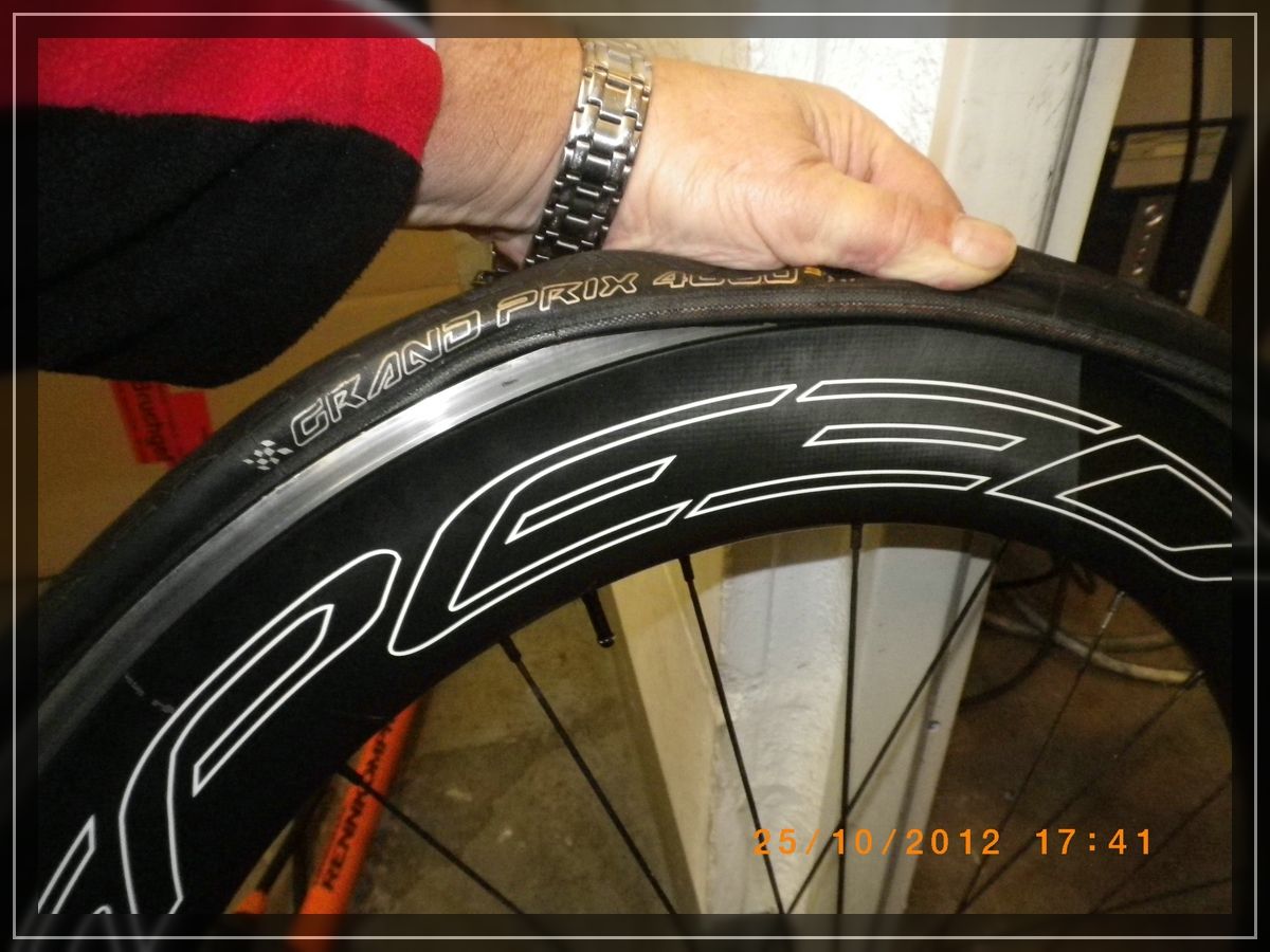

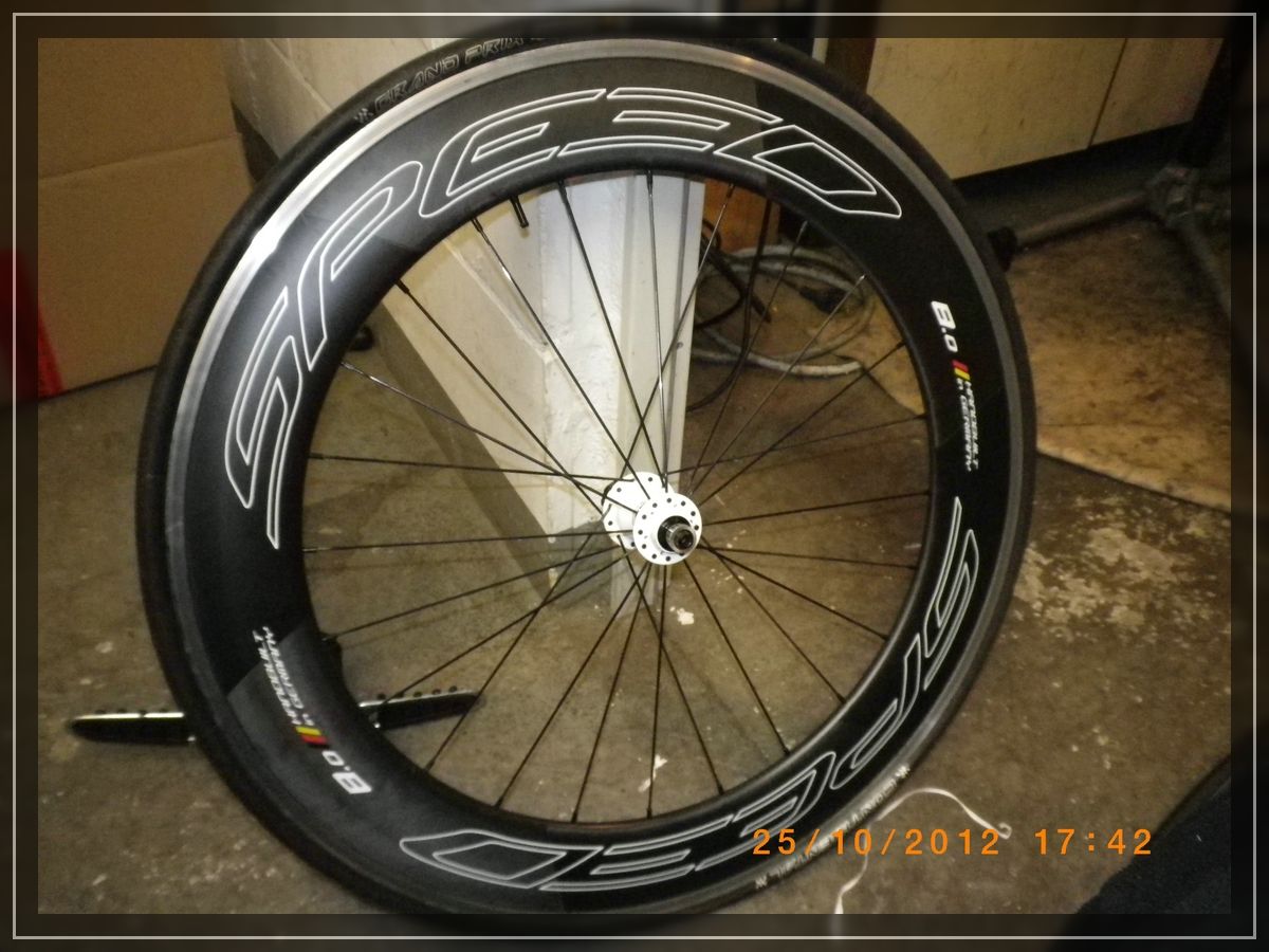

Ich möchte das Thema nicht unnötiger weise weiter "breittreten" ,allerdings möchte ich dem entschieden Widersprechen ,dass es wie zuletzt in Post 44 und 48 behauptet ,darauf ankommt ob es sonderlich wichtig bzw. unwicht ist ob ich den Mantel bei oder neben dem Ventilloch beginne aufzuziehen.
Habe mir Heute mal die Mühe gemacht und den Mantel auf meinem anderen LRS aufzuziehen.
....nur soweit es ging alles völlig problemlos ,sogar völlig ohne Reifenmontagewerkzeug (Reifenheber).
Siehe Bilder :
Und dabei bin ich ganz bewusst neben dem Ventil mit dem aufziehen angefangen
Und jetzt möge keiner behaupten der Mantel habe sich gedehnt (klar bestimmt 20-25 mm ) oder wäre geschmeidig geworden ...vom rumliegen vielleicht ?? !
