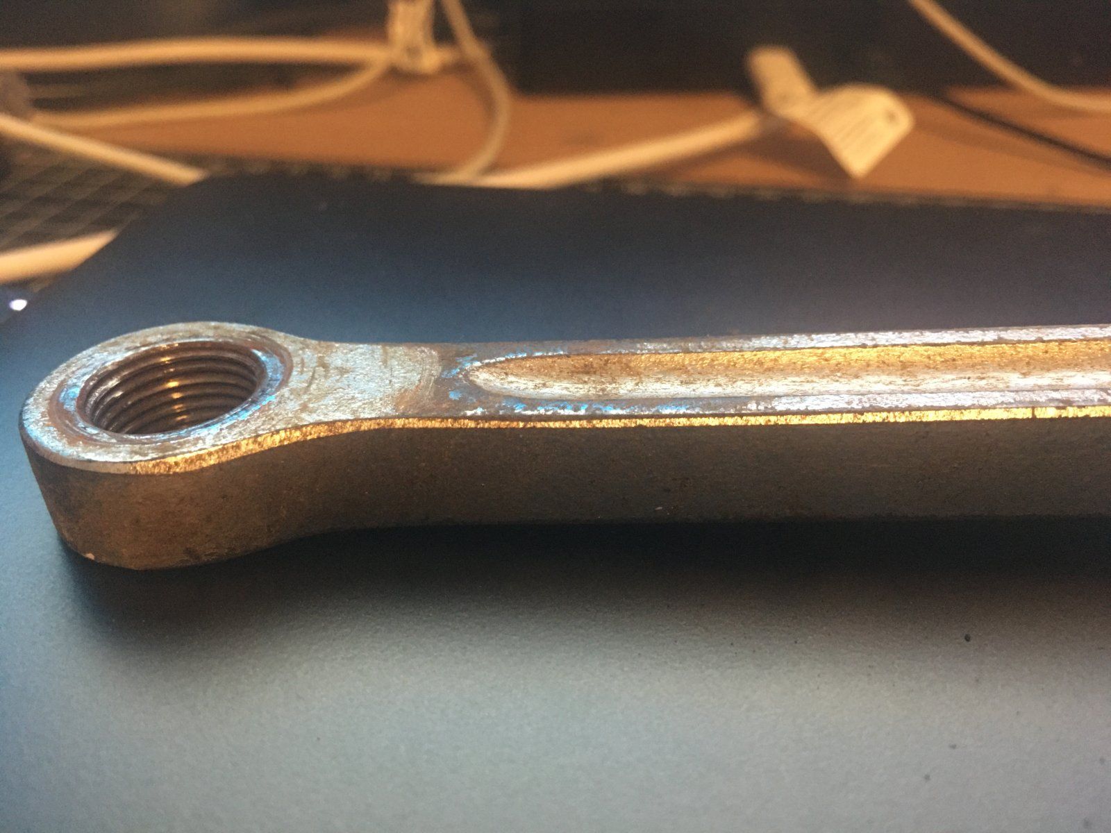

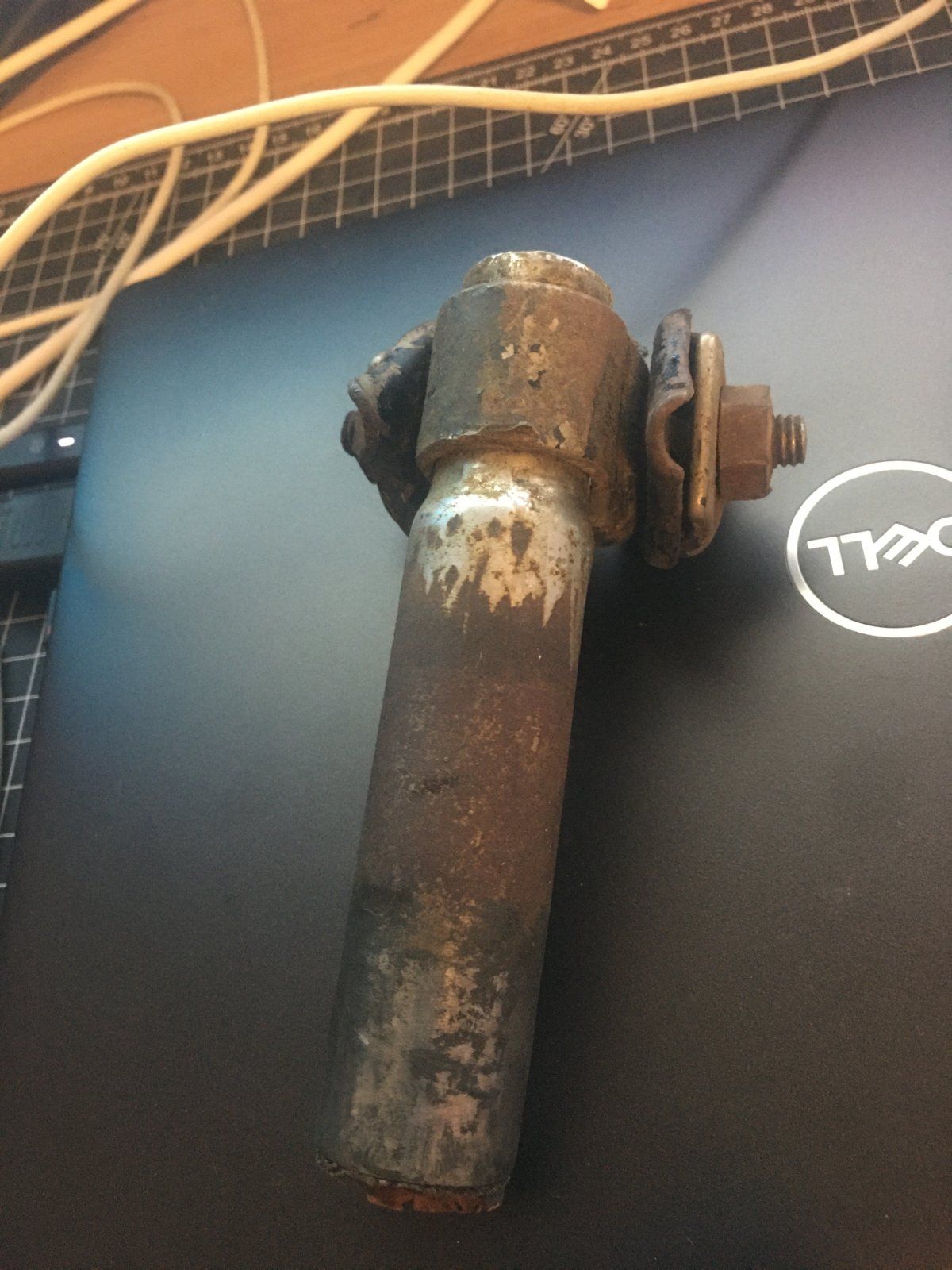

Teile entrosten:
Es gibt sicher gute chemische Entfroster zu kaufen und ich habe keine Vergleichserfahrungen. Was aber auch sehr gut und absolut kostengünstig funktioniert ist elektrolytisches Entrosten. Hierzu fülle ich einfach einen Eimer oder Behälter mit bevorzugt warmen Wasser und gebe einen Esslöffel NaOH auf etwa 5 l Wasser. Das zu entrostende Teil wird an den Minuspol angeschlossen und ein Edelstahl Blechstreifen an den Pluspol und in die Flüssigkeit getaucht. Hier arbeite ich dann mit bis zu 5 A. Vorsicht: Das ist nur für Stahlteile gedacht. .. und die Natronlauge (NaOH - Abflussreiniger) ist ätzend. Bitte entsprechende Schutzausrüstung und Schutzkleidung (Brille, Handschuhe, usw) tragen. Man kann alternativ das nicht ätzende Backsoda verwenden, aber ich habe aufgrund der besseren Entfettungseigenschaften NaOH verwendet. Da Wasserstoffgas entsteht, das Entrosten bitte immer draußen durchführen, da man ja nicht seine Wohnung in die Luft jagen möchte. Im Internet gibt es viele Videoanleitungen dazu.

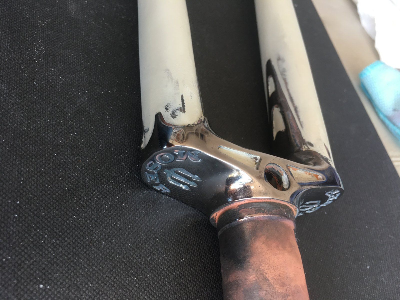

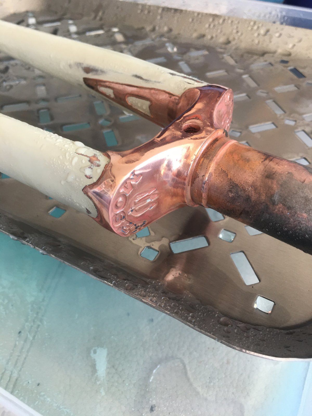

Galvanisieren

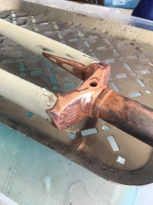

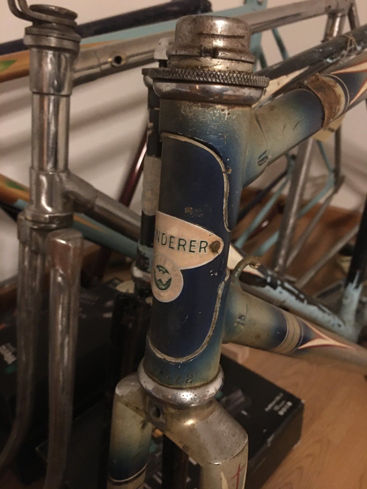

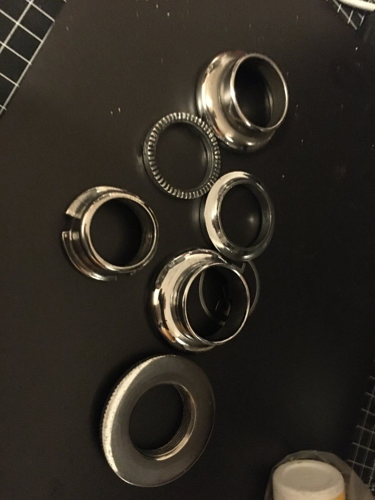

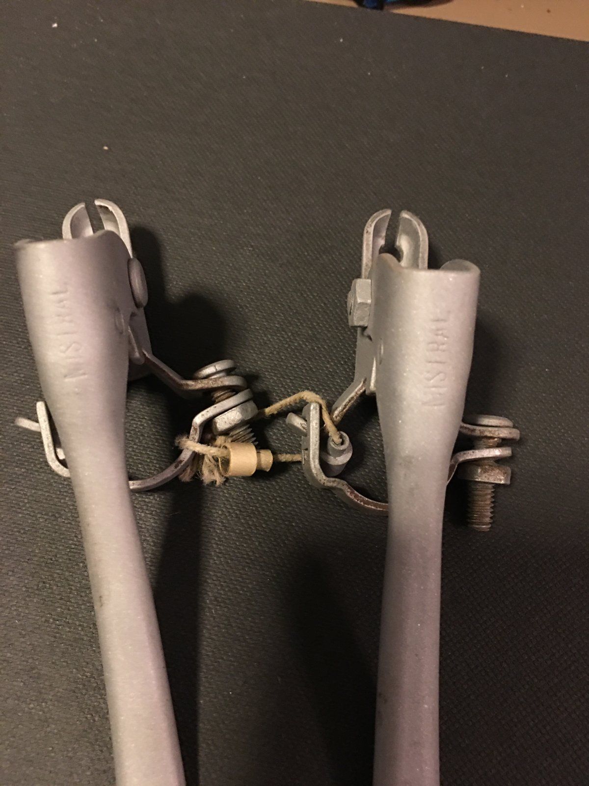

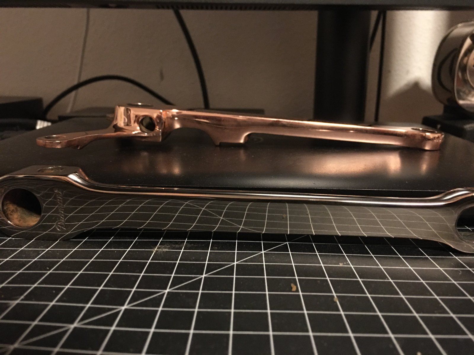

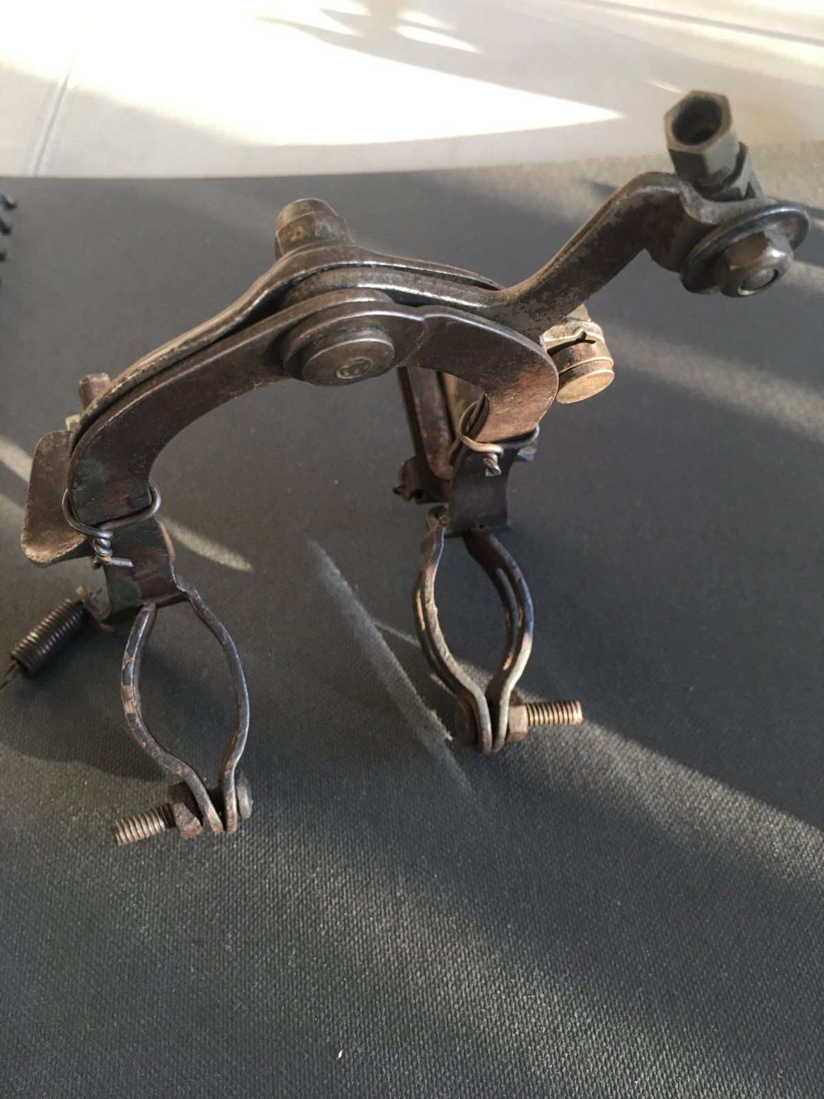

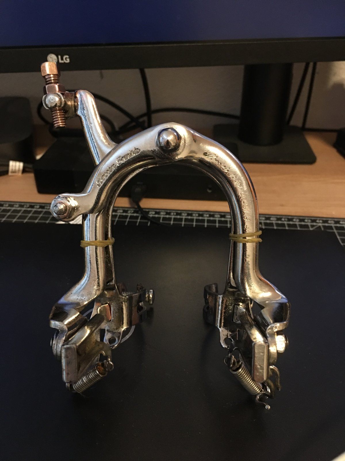

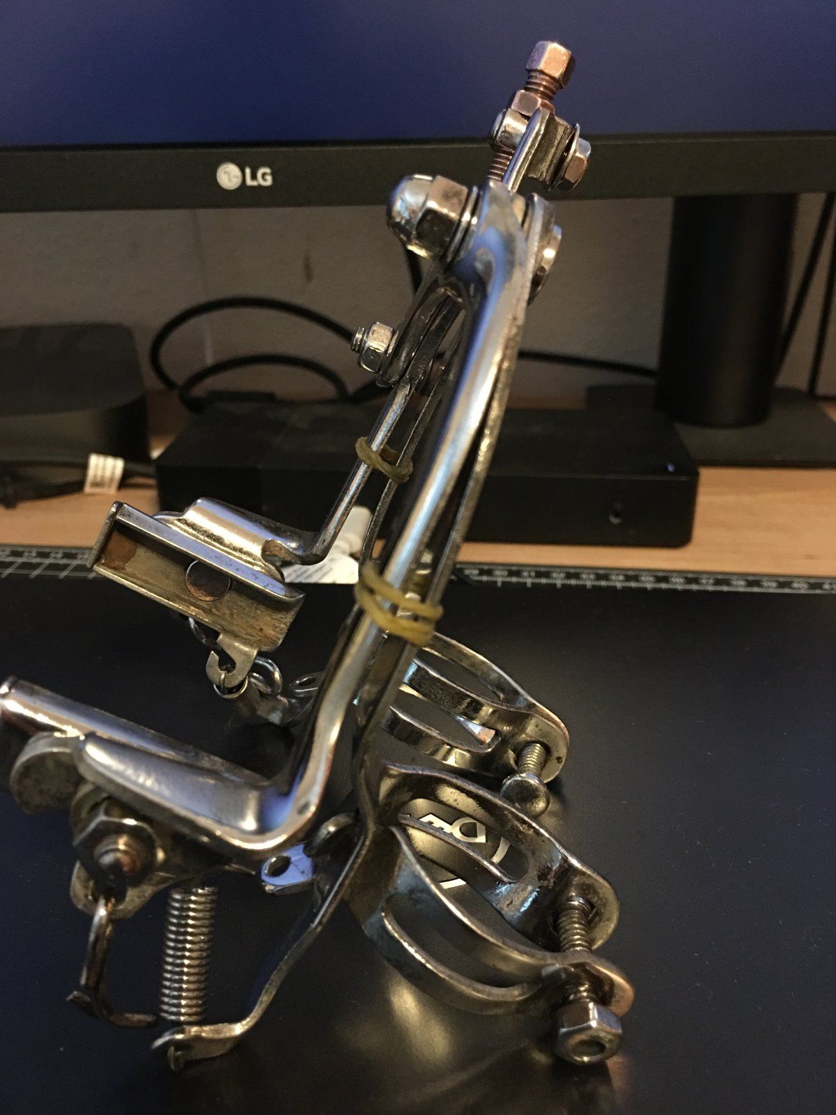

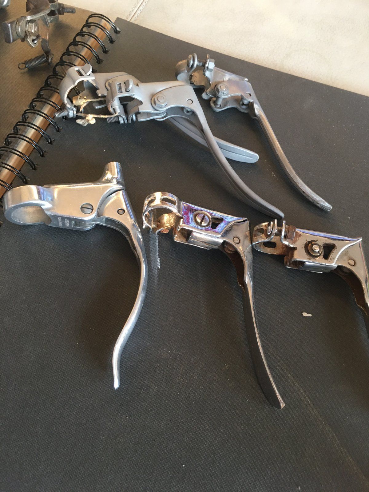

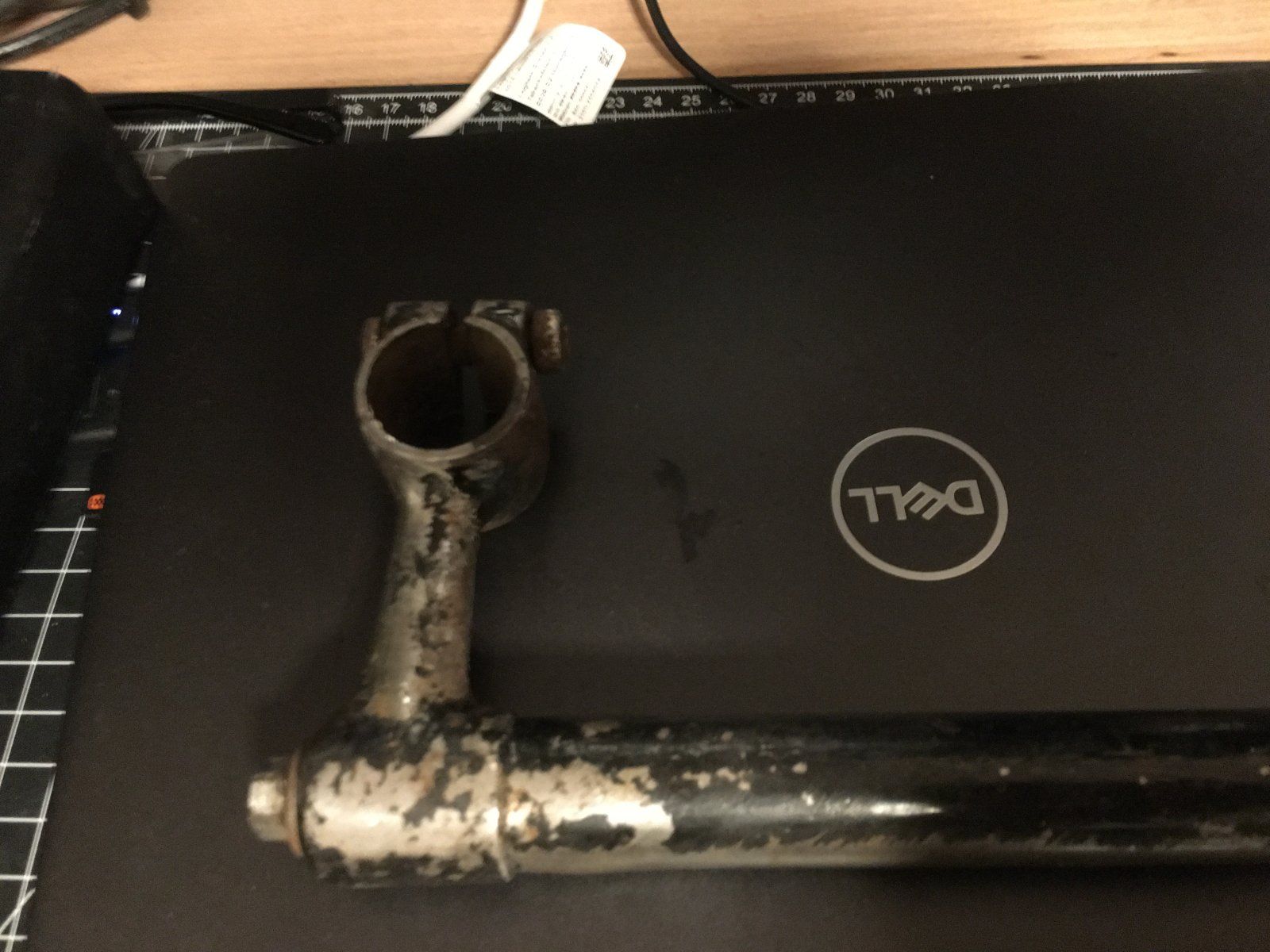

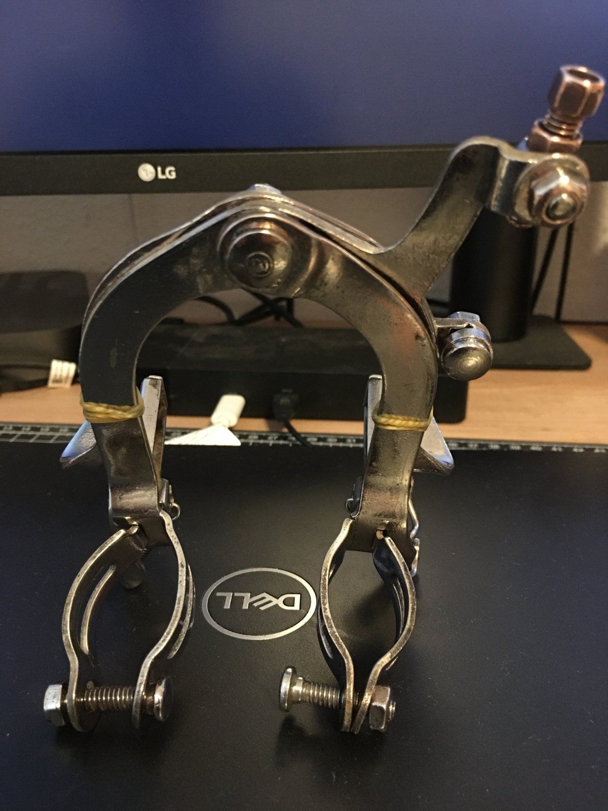

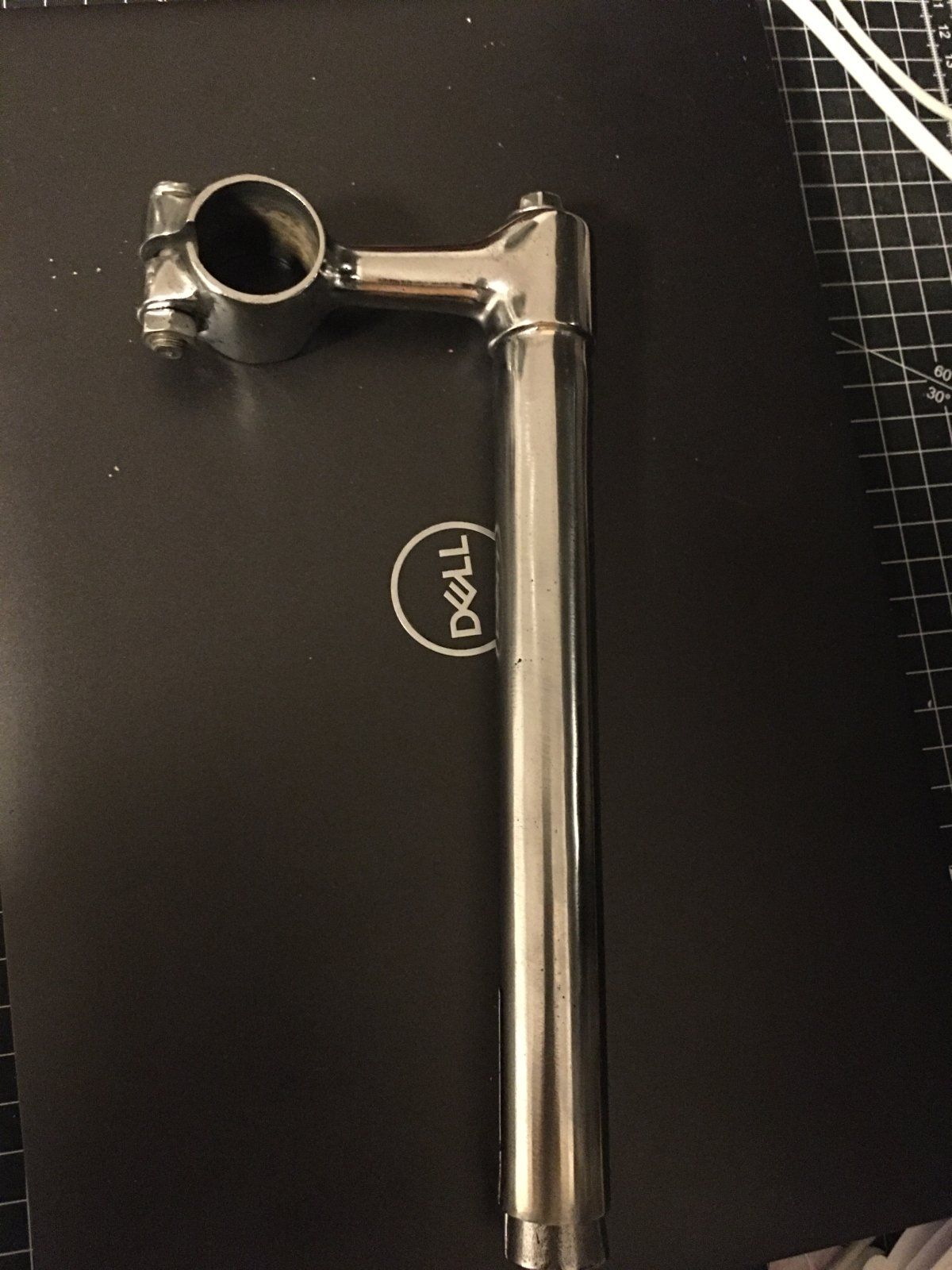

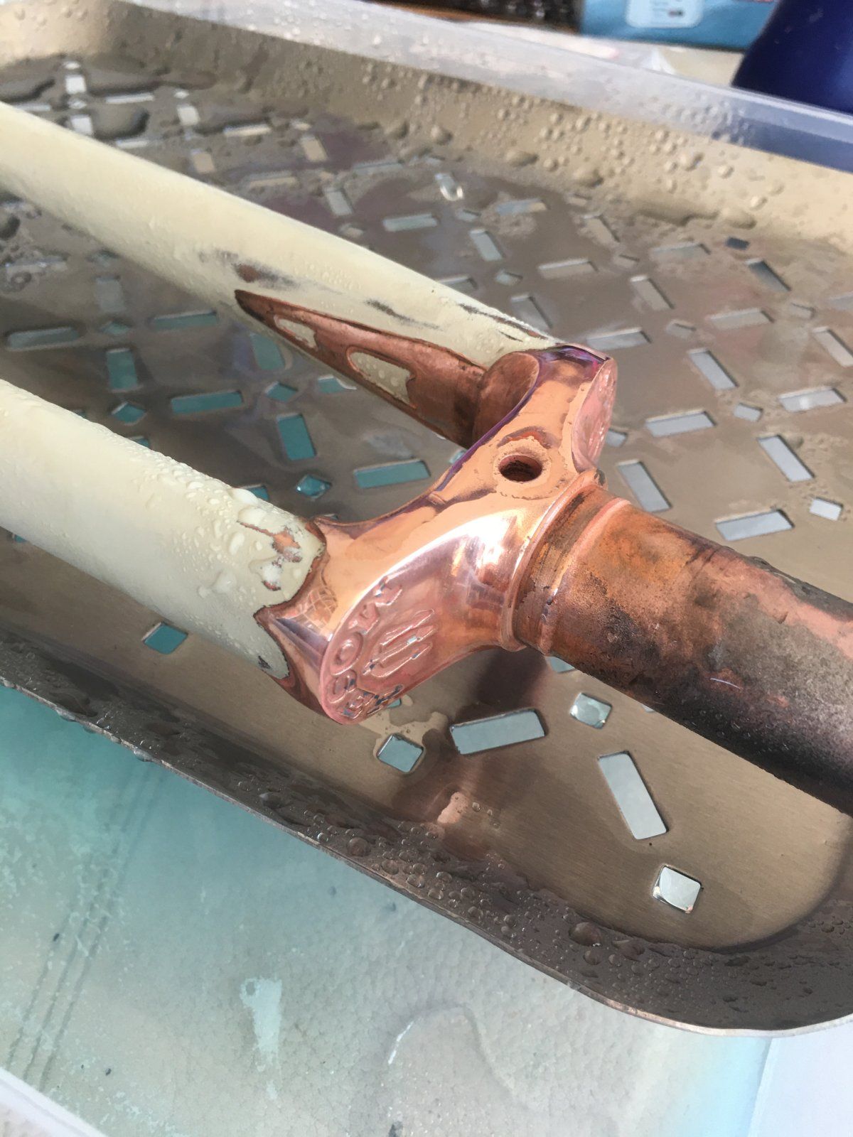

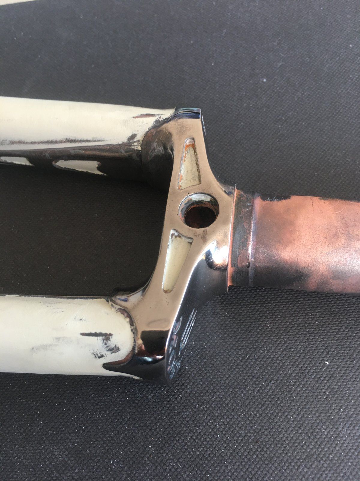

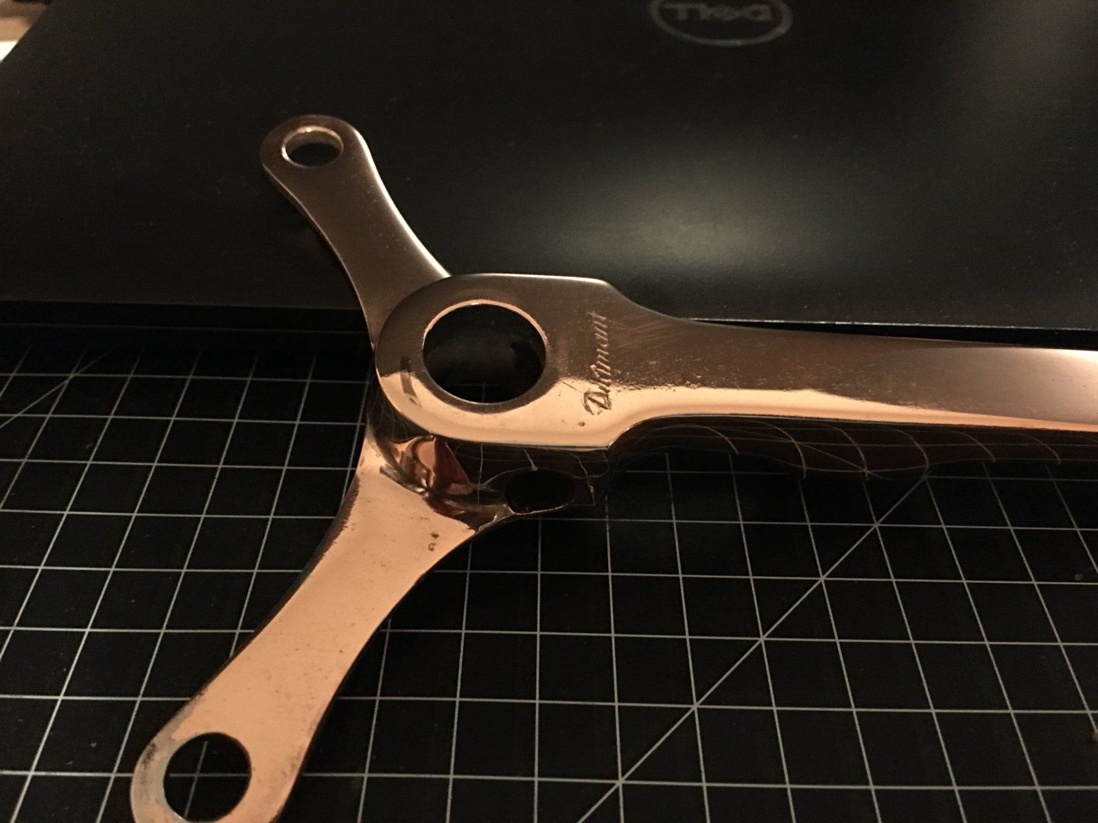

Die folgenden Bilder zeigen einige unbehandelte, verkupferte und vernickelte Teile. Das Wichtigste ist in jedem Fall die Vorbereitung durch Schleifen und Polieren. Wer keinen Polierbock besitzt, dem kann ich nur abraten sich am Galvanisieren zu versuchen. Man benötigt eine gut vorbehandelte (polierte) Oberfläche, sonst sieht das Ergebnis nachher schlecht aus.

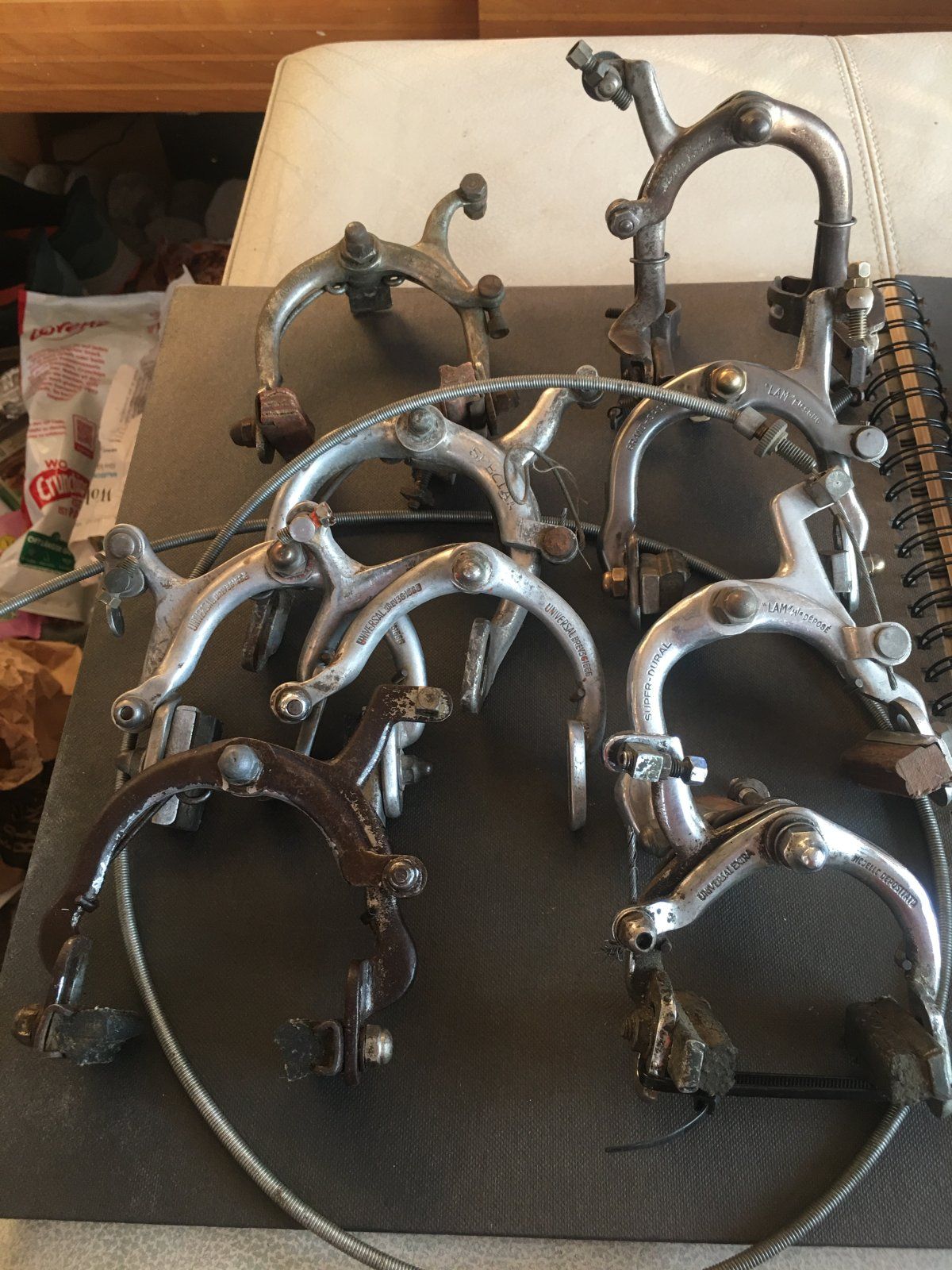

Wie man sieht habe ich Anbauteile wie Bremsen, Bremsgriffe, Schaltungskomponenten aus den 30ern neu vernickelt. Erstaunlicherweise gibt es manchmal auch Teile im Super Zustand wie die Universal Bremsen aus Mitte der 30er die nur per Hand geputzt wurden. Die waren auch entsprechend teuer.... ;-)

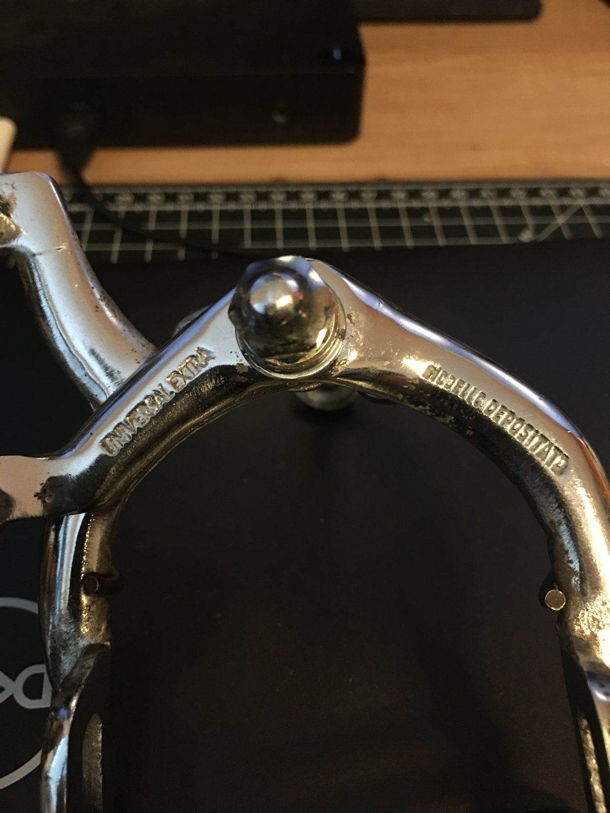

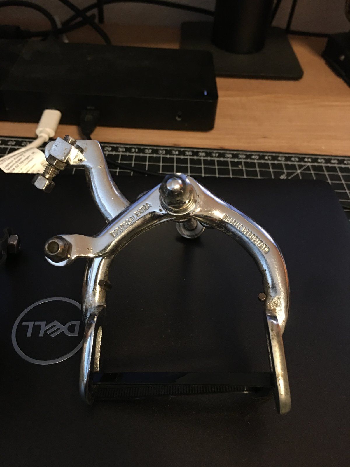

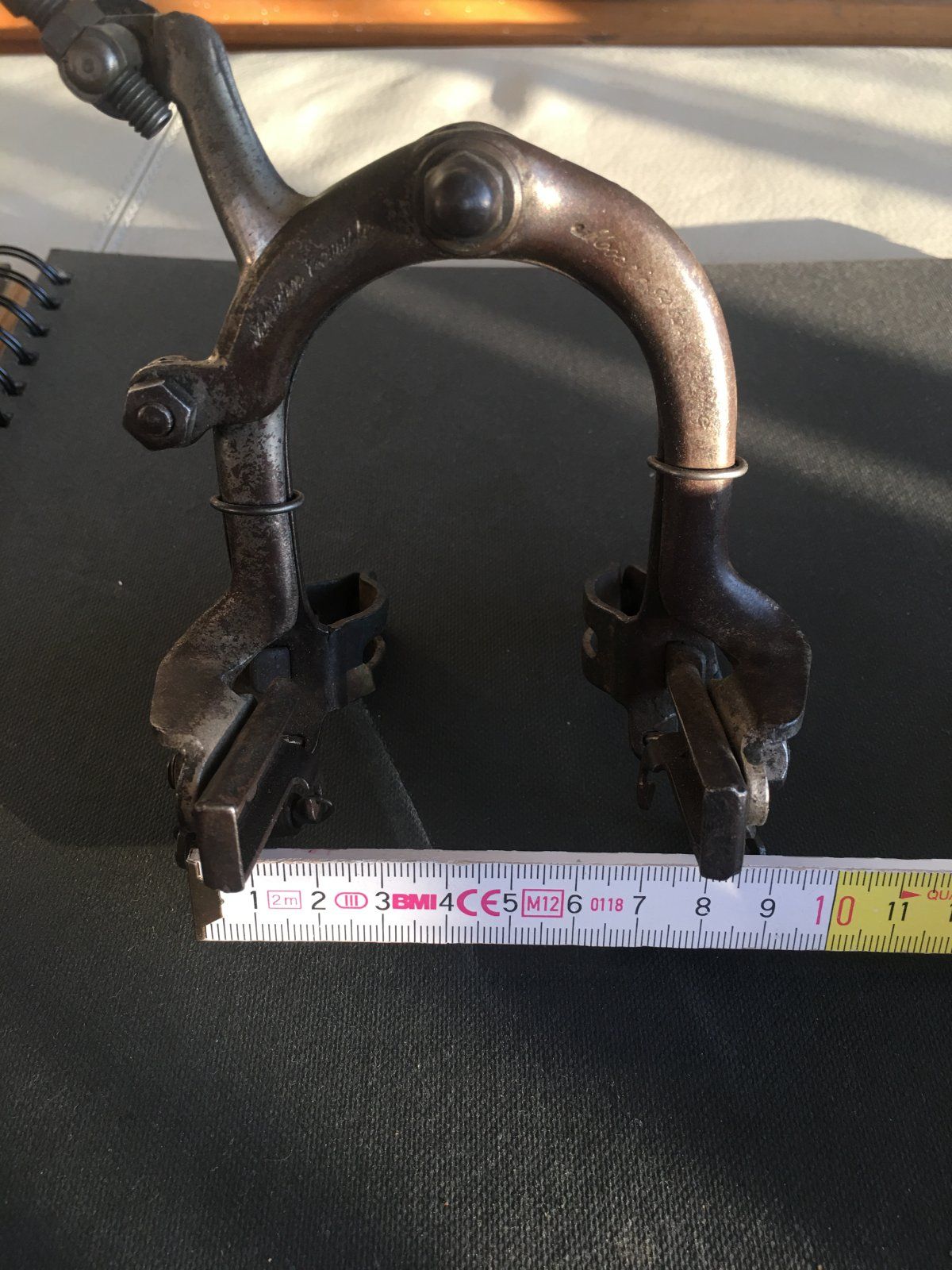

Ein Bild zeigt ein Konvolut von Bremsen vornehmlich aus den 30ern in sehr unterschiedlichem Zustand.
4 Bilder zeigen eine Bowden Bremse (nach Katalog vermutlich aus 1928-1932) vor und nach dem Vernickeln. Der Vorbau ist ein Hirondelle Luxe von etwa 1932. Die Diamant Kurbel wurde nach dem Verkupfern aufgenommen. Der Schichtaufbau ist immer Kupfer alkalisch, Kupfer sauer, Nickel und dann noch gegebenenfalls verchromen. Ich mache mittlerweile alles im Bad (1,5 Liter Messbecher), die Stiftgalvanik macht sehr dünne Schichten und ist zeitraubend. Das Betzmann Kit ist eher etwas für jemanden, der mal seinen Ehering nachvergoldet möchte (meine sehr persönliche Meldung). Ich würde empfehlen jeweils zwei Liter Elektrolyt zu kaufen. Dazu Kupferbleche und Nickelbleche und einen Titandraht (inert), an dem man das zu galvanisierende Teil aufhängt. Alle hier gezeigten Ergebnisse sind auf diese Bastelart erzielt worden.

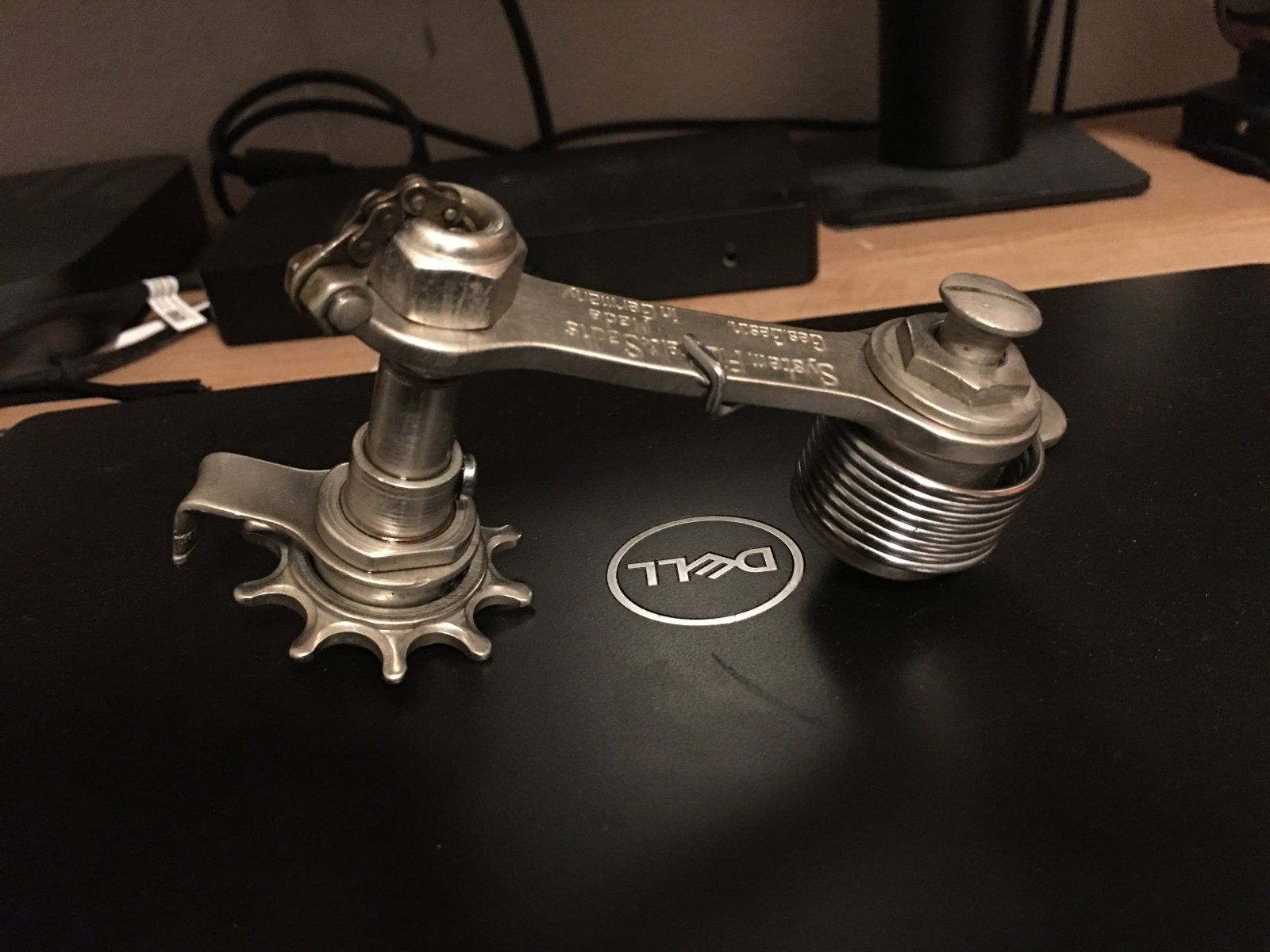

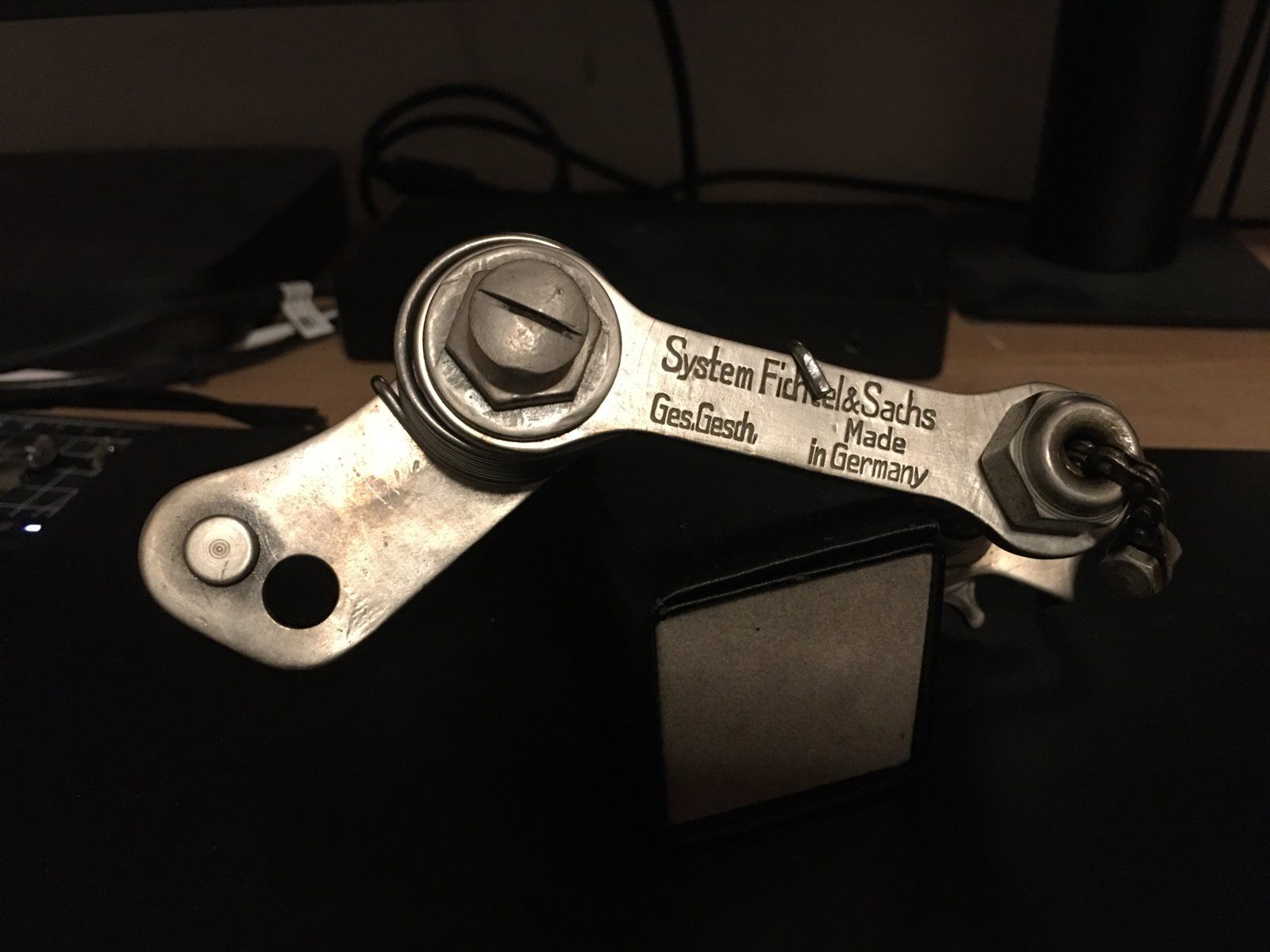

Interessant kann es z.B. auch sein matte Schichten abzuscheiden. Hierzu Bilder eines Diamant Vorkriebs Schaltwerks das ursprünglich diese typische Rostpatina hatte. Nach dem 1936 F&S Katalog wurden die Schaltwerke in mattem Nickel ausgeliefert. Für meinen Geschmack ganz gut getroffen mit etwas Restpatina...
Aber das ist natürlich Ansichtssache und eigene Präferenz...

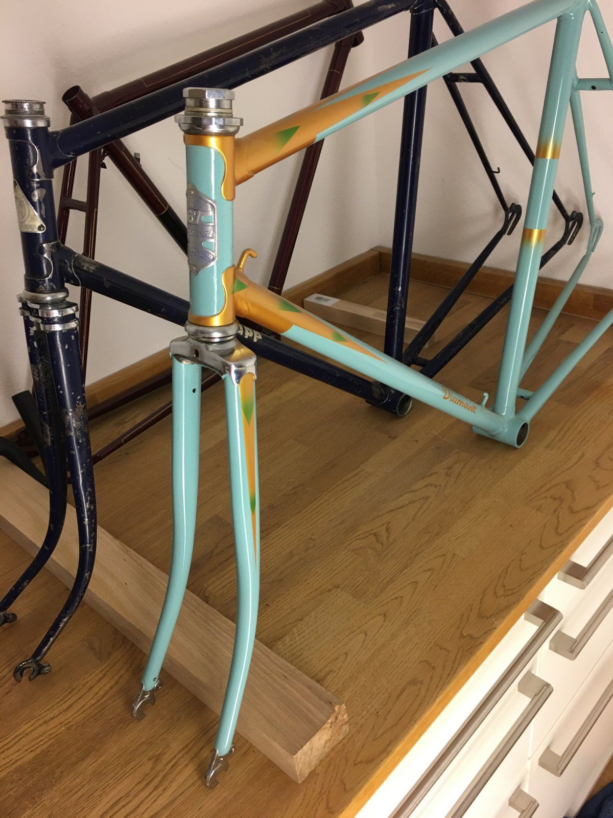

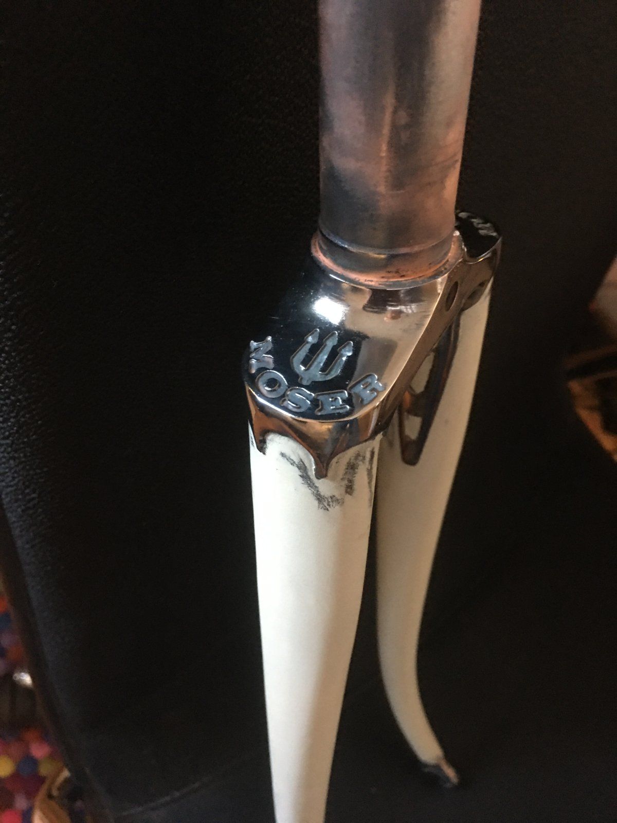

und noch Beispiele für Räder, bei denen solche Techniken teilweise Sinn in der Anwendung machen... und ein Beispiel für Glasperlenstrahlen... darauf kann man dann gut aufbauen beim Schleifen der Teile... ich nehme typisch eine Proxxon... und schleife von 120 bis 600 oder 800 vor dem Polieren..

... ein Beispiel beidem Stiftgalvanik Sinn machen kann... Muffe an einem Moser Rennrad Rahmen...

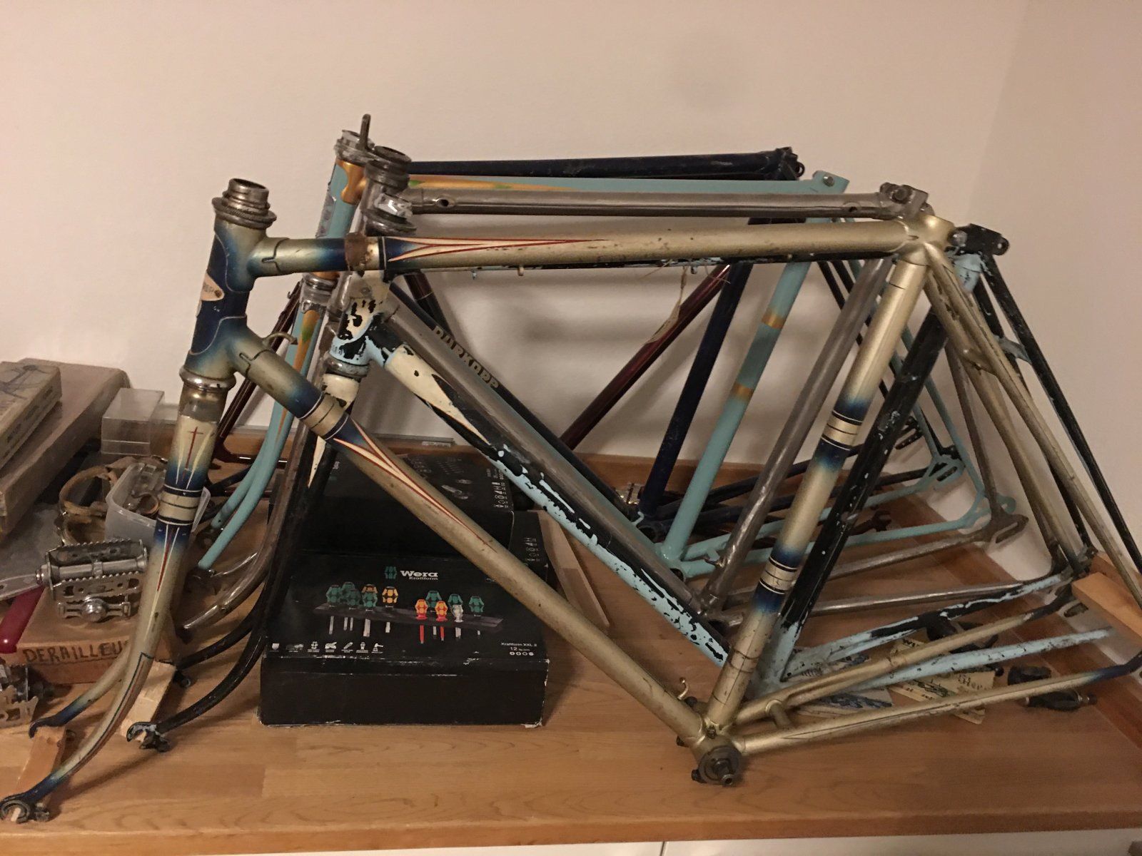

Zu Rahmen und Gabeln…
Rahmen würde ich an eine Galvanikfirma geben.
Die Verchromen aber natürlich nicht vollständig… wegen der Wasserstoffversprödung (Bruchgefahr) beim Verchromen dürfen sie es aus Haftungsgründen auch wohl nicht.
Bei Gabeln eigentlich dasselbe. Man kann aber mit Stiftgalvanik etwas machen… Aber das würdeich nur an einem Rad sinnvoll finden, das in der Wohnung steht. Die Schichten sind einfach nicht dick genug… Natürlich kann man auch dicke Schichten mit Stiftgalvanik abscheiden, aber da gibt es ja diese Geschichte von Sisyphus glaube ich … ;-)
Persönlich reicht meine Geduld nur für Muffen in Stiftgalvanik aus…
Man muss sich auch erst mal reinarbeiten … und da gibt es auch erst einmal abblätternde Schichten…
Bei der Wasserstoffversprödung in der Galvanik geht es eher ums Hartverchromen, nicht um glänzende Zierschichten.
Das ist aber eine beliebte Ausrede überall dort, wo man keine Unwissenheit vermuten kann, sprich: Komplette Fahrradrahmen bis ins letzte Eckchen polieren und verchromen mit den üblichen Abscheideproblemen an einigen Stellen will einfach nicht jeder, und schon garnicht für womöglich anspruchsvolle Privatkunden mit zuvor jahrzehntelang malträtierten Einzelstücken. 🤭
Es gibt aber ein paar wirklich gute Adressen dafür und ein paar, vor denen man ausdrücklich warnen sollte.
Ja, sicher wird das Argument vielleicht auch oft falsch vorgebracht… Man hat ja viele Jahrzehnte lang voll verchromt… Als Werkstofftechniker würde ich aber die Gefahr der Spannungsrisskorrosion nicht unterschätzen!
Dies betrifft dann aber Bauteile, die Dauerschwingungen ausgesetzt sind. Bei Alufelgen ist voll verchromen meiner Meinung nach zurecht verboten worden.
Mein für jeden Tag Fahrrad würde ich vielleicht auch nicht voll verchromen lassen… ansonsten, ja, es sollte werkstofftechnisch kein Problem sein.

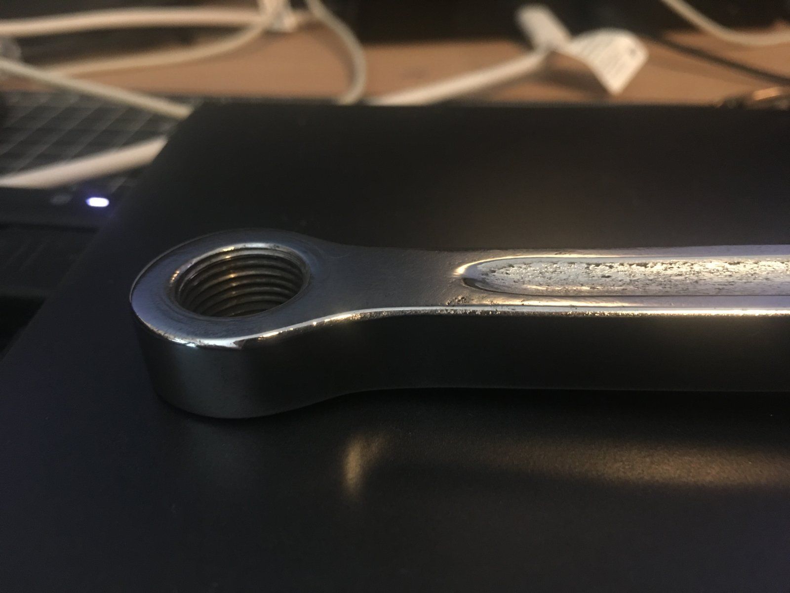

Ich hab da aus aktuellem Anlass aber mal eine Frage an @Kurvenlicht:
Wie würdest Du einen auf den ersten Blick intakten Chrom-Aufbau mit ordentlicher Schichtstärke von bestimmten Abschnitten eines sehr dünnwandigen Rahmens entfernen?
Der Grund ist, dass die Beschichtung dort an vielen Stellen nicht richtig hält. Also schon ab Werk nicht. Und da ist nicht mal Rost drunter, der Chrom blättert einfach in kleinen Bröckchen ab, wenn man ihn mal etwas schärfer anguckt. Darunter ist der Stahl dann dunkelgrau. Direkt daneben kann wieder alles in Ordnung sein und prima halten.
Normalerweise würde ich den ganzen Rotz ja einfach ordentlich anschleifen und überlackieren (für den üblichen Skeptiker hier: ja, da geht, und ja, das hält natürlich auch 😏 ). Aber an diesem Rahmen will ich zumindest an ein, zwei Stellen ausnahmsweise wirklich mal Chrom, wo jetzt auch welcher ist. Und genau dort blättert er natürlich ab, muss also erstmal komplett runter.
Ja, interessantes Problem. An so einem Rahmen probiere ich mich gerade. Der zeigt genau dasselbe Problem.
Vermutlich nur sehr dünn verkupfert und vernickelt und dann dick verchromt. Viel hilft viel...gilt beim Verchromen leider nicht...
Der Chrom ist extrem hart und platzt dann ab aufgrund der Spannungen... gern entlang einer Linie... größter mechanischer Biegung... oder halt dort wo die Haftung der Kupferschicht nicht gut ist...
Zu Deiner Frage:
Partiell mit Stiftgalvanik entchromen ist bei mir fehlgeschlagen... wenn da im micrometer Schichtstärke Bereich Chrom vorliegt, wird's damit schwierig... Dekorschichten gehen aber gut runter...
Natronlauge galvanisch im Bad hat (entgegen dem Internet) auch nicht funktioniert... Mit Salzsäure möchte ich an einem dünnwandigen Rahmen nicht arbeiten. Die würde dann ja auch besonders gern dem Stahl zusetzten. Ich habe mir mal eine größere Menge Entchromer (alkalisch) bestellt, es aber Badgalvanisch noch nicht ausprobiert. Ich berichte...
So wie Du es beschreibst geht der Chrom in den Bereichen die Du verchromt behalten möchtest runter. Warum dann nicht alles schleifen (die zu lackierenden Bereiche ausreichend für die Haftung der Epoxygrundierung) und dann die neu zu verchromenden Flächen runter bis zum Stahl, polieren, verkupfern vernickeln und verchromen.
