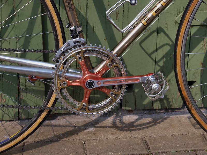

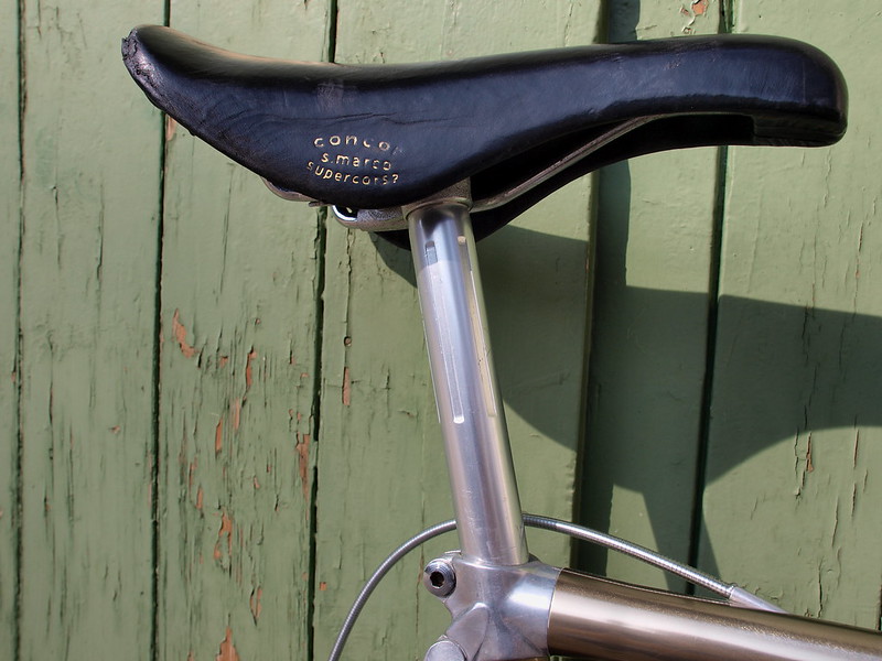

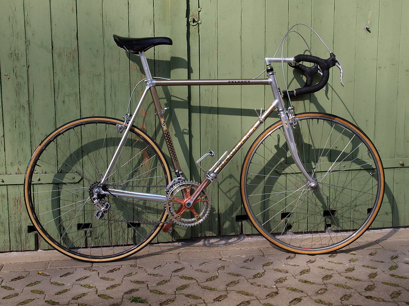

Sodele, mein Peugeot PX10 Du ist fertig. Die Spacer werden noch mal weggemacht oder gegen silberne ausgetauscht, ansonsten bin ich zufrieden. Ist mit knapp 8 Kilogramm beinahe mein leichtestes Rad trotz Scandium Riccorsa mit Carbon Chorus...Nehmen sich beide nicht viel.
Peugeot PX 10 Du by Supersahnie, on Flickr
Super schick .....

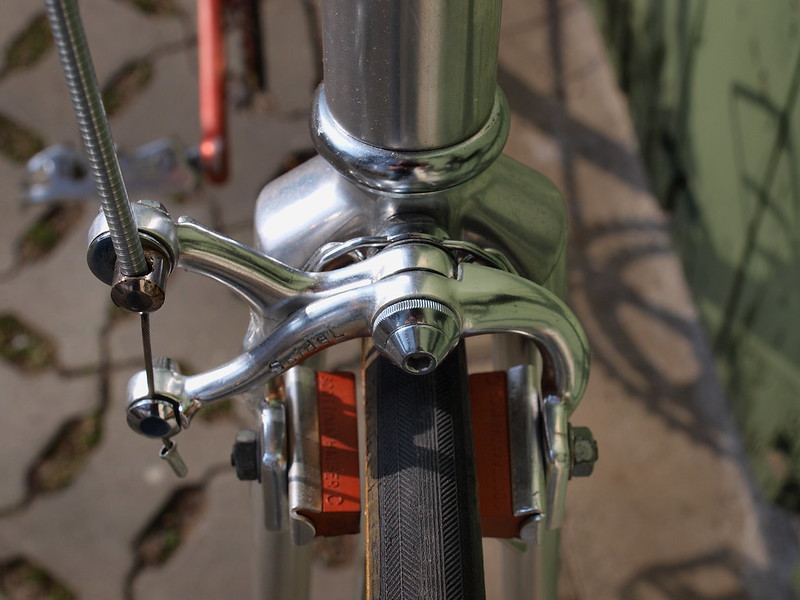

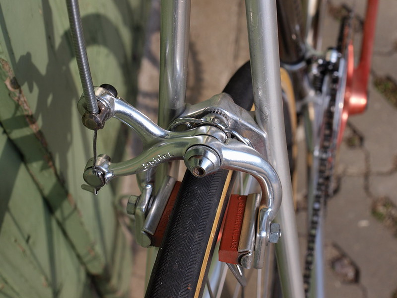

Aber der Pumpenteller ist ein Scherz , oder :eek:
Und die Bremszughüllen ohne Endkappen doch wohl auch ....:confused:

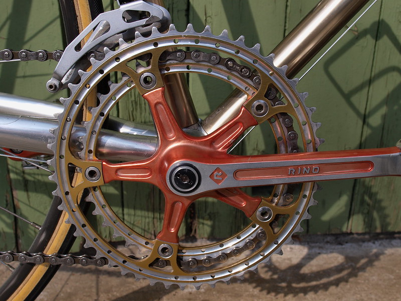

sehr schöner ausgefallener Teilemix...
Bis auf die Kurbel (die ist mir ein wenig bunt, ist die so in dieser Farbgebung original ?),
den abgenudelten Sattel (da hätte das Bike etwas besseres verdient) und das Lenkerband
Die Rino Kurbeln gab es in tollen Farben, von grün bis hin zu meiner (verblassten) rot-goldenen...Lenkerband ist o.k. Das Rad soll gefahren werden, da brauche ich kein dünnes Benotto oder so....ein leichter Sattel liegt noch hier. Vielleicht kommt der noch dran.

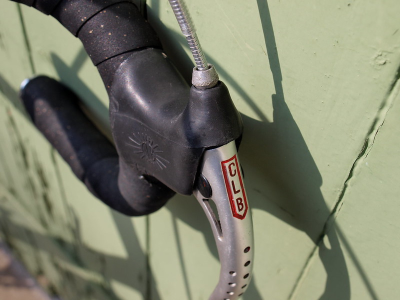

ich habe unter "mein " Benotto einfach eine Lage Kork- bzw. Schaumstofflenkerband geklebt (exakt das was Du da drauf hast übrigens, jedoch nicht oder nur wenig überlappend da sich ansonsten die Konturen durchdrücken)...wird Dich aber sicher 20g kosten...;))
Damit hast Du eine klassische Optik und trotzdem ein wenig Nachgiebigkeit.
Ich lass das erstmal so, ich war auch immer der Meinung, Korklenkerband wäre eine der größten Fortschritte beim Fahrradbau gewesen...:p Noch vor den Bremsschalthebeln und Klickpedalen. Wenn man einfach nur fahren will, ist es das griffigste...
dann mach wenigstens ein schönes gerade geklebtes Abschlussband drauf, die Tesafilmlösung am Lenkerabschluss rechts und links
hat das schöne Rad nun wirklich nicht verdient...irgendwann willst Du doch sicher auch mal zur Eisdiele fahren damit:)
