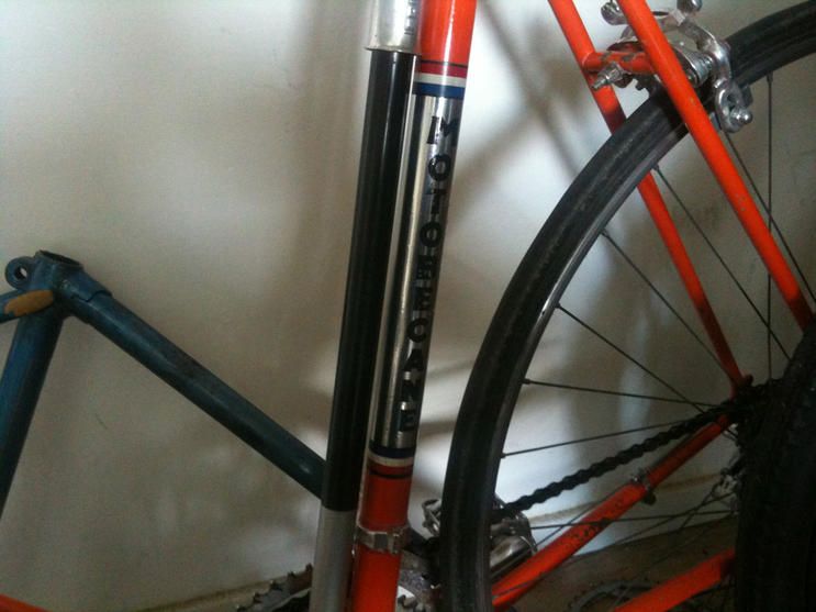

Hier noch ein Schnappschuss vom Zustand des Tages, an dem ich es bekommen habe. Der Lenker stimmt nicht und auch ansonsten wird es kaum weiterhelfen. :)
Ach ja, die Rahmennummer ist 25xxx. kann man daraus irgendwie den genauen Herstellungszeitraum ablesen?
