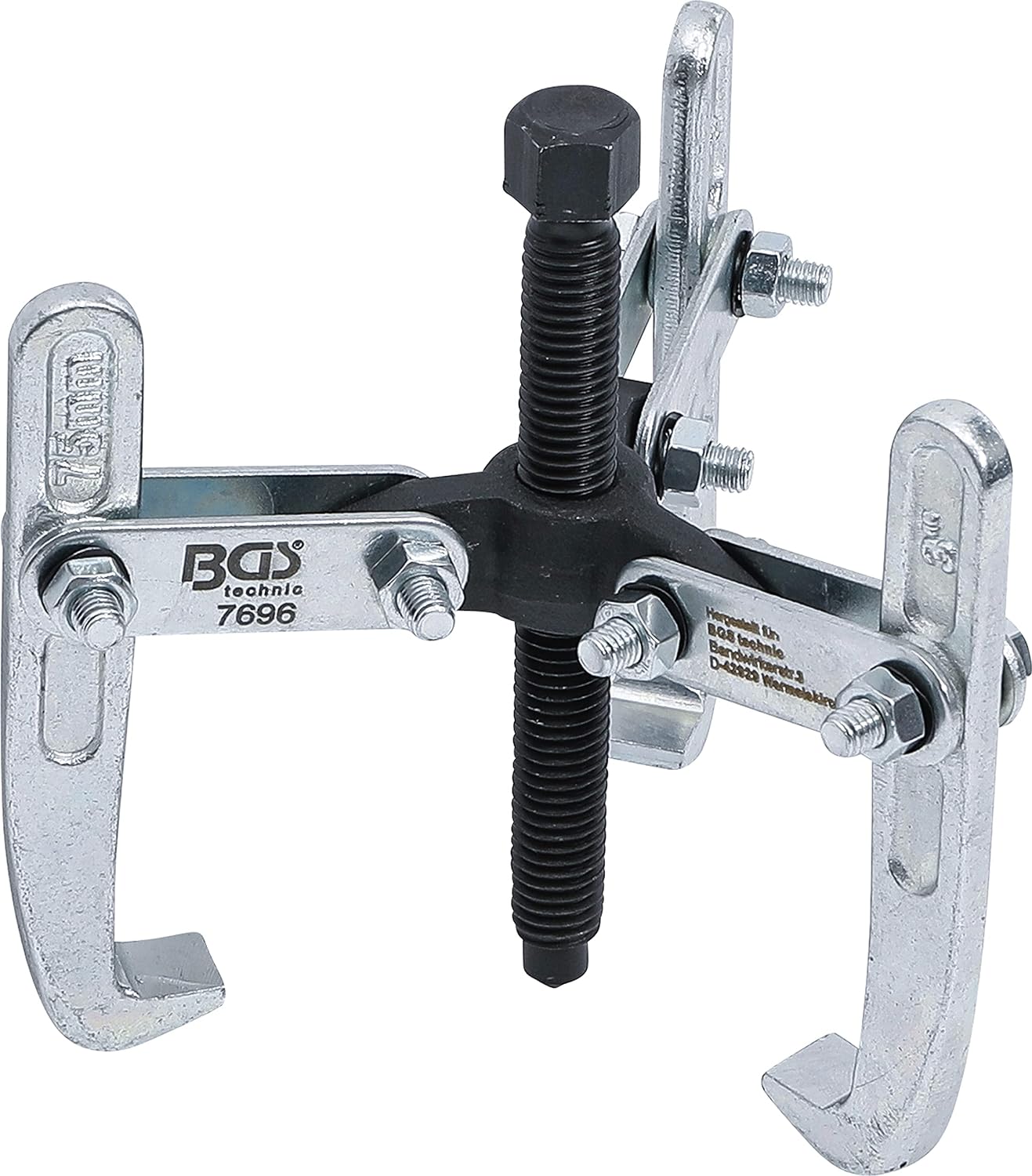

was ist von sowaszu halten Anhang anzeigen 1327288

Gibt's die in den benötigten Durchmesser ?
Durch messenWie stellst du damit sicher, dass du nicht zu weit gehst?
Gib mal nen Link25-27mm, habs mal bestellt, Euro 15,- inkl. Versand.
Muss auf 26.2 mm kommen.

ditoGib mal nen Link

Ich auch nicht - säg Dir’n Holzkeil um damit den Schlitz wieder aufzuweiten.So ganz verstehe ich nicht wie das funktionieren soll.
Expander D 24-27 mit Schraube DIN 912 - M10x 95
https://wicke.com/shop/172463Die vertreiben hauptsächliche Räder und Rollen
Dieser Expander ist doch aber kein belastbares Werkzeug zum Aufweiten/Richten von Rohren, sondern funktioniert ähnlich wie die Ahead-Expander bei Aheadgabeln mit Carbonschaft?So ganz verstehe ich nicht wie das funktionieren soll.
