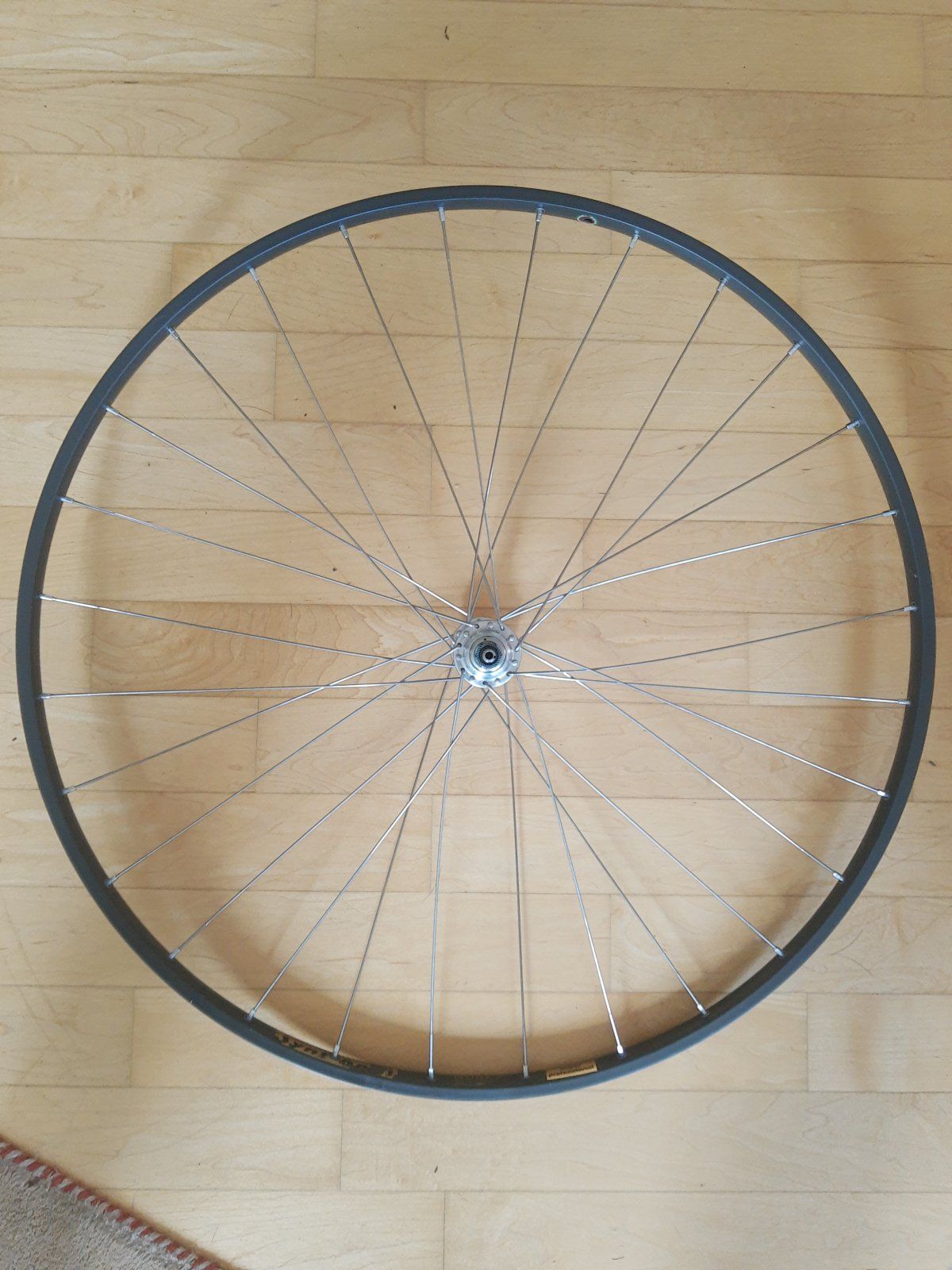

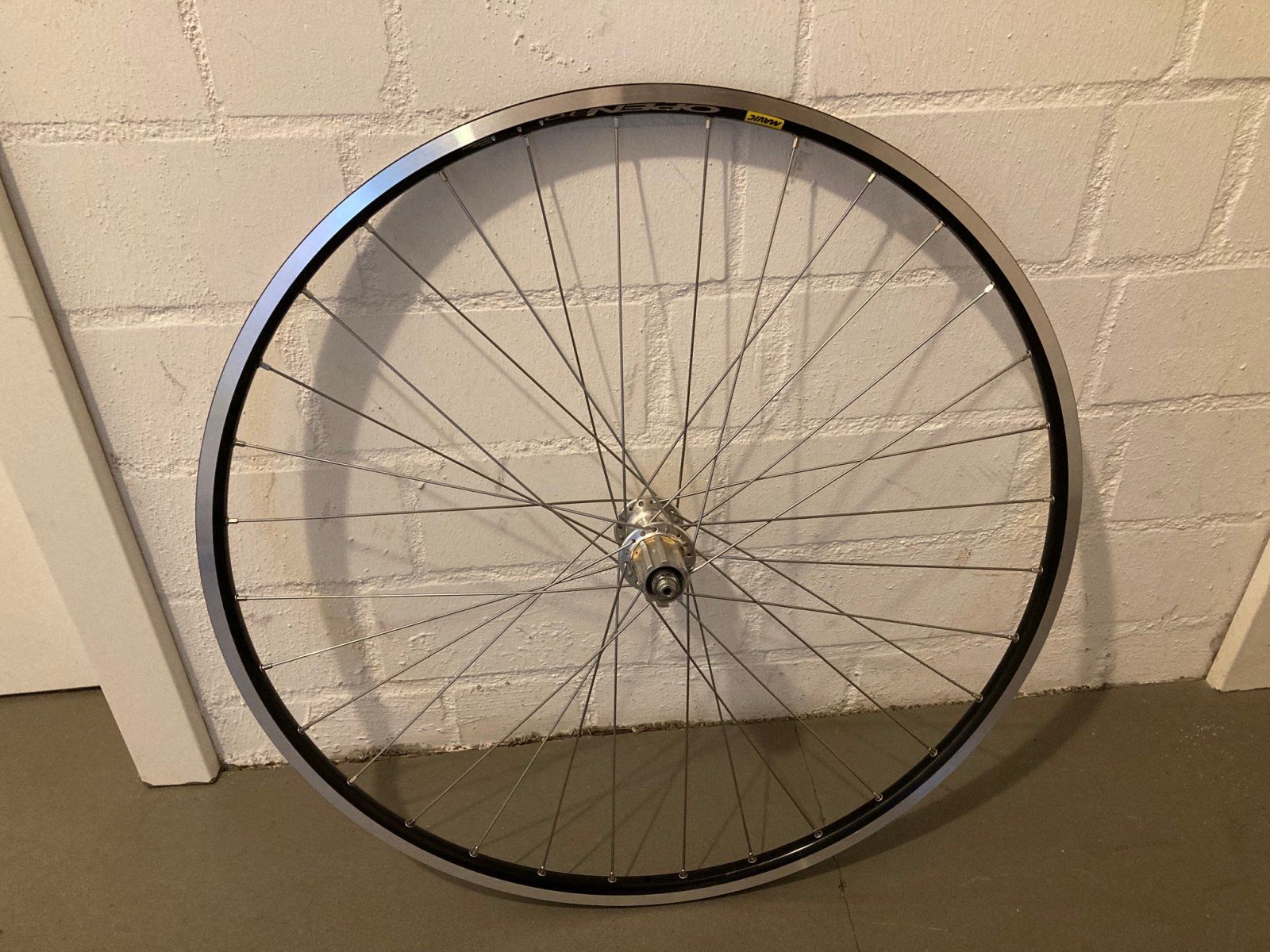

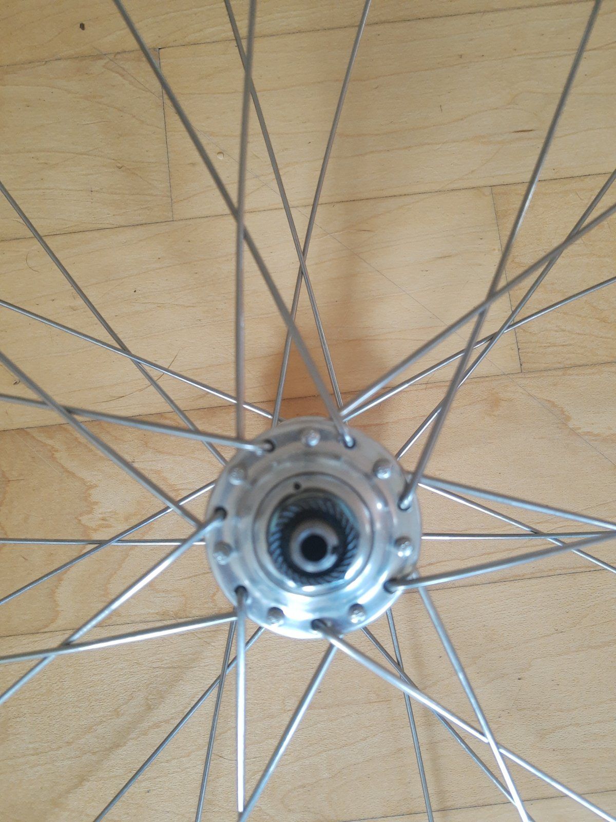

28-Loch Vorderrad zweifach gekreuzt...
...wie kriege ich denn jetzt die "parallelen Speichen" an das Speichenloch, also alle Speichen ein Loch nach links...
...oder bin ich zu blöd.

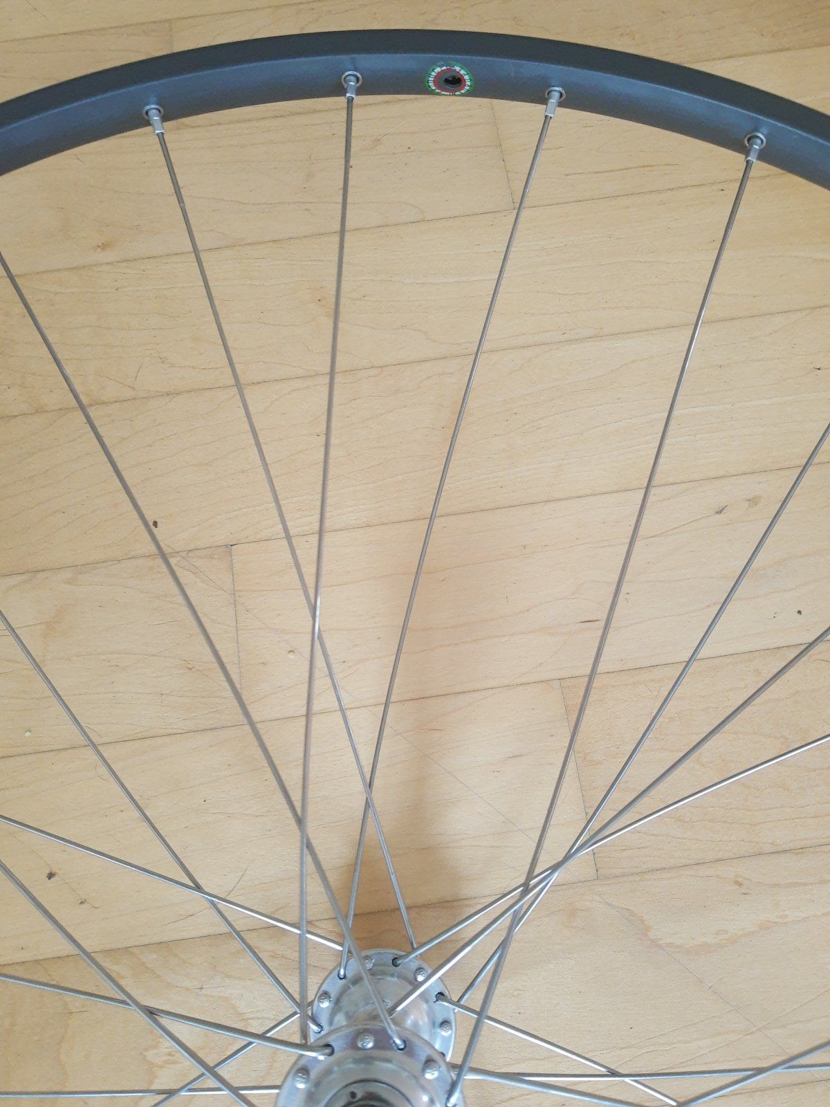

Raff es nicht. Geht nicht? Hilfe!Anhang anzeigen 1089309
Danke.
Bei "1 Loch nach linx" würdest du die falschen Felgenlöcher treffen. Aber die Speichenlage sieht komisch aus. Die Dreiecke müssten doch gleichschenklig sein, hier sieht es aus als als wäre eine Seite etwas länger.
Wenn das so ist, dann müssten auch die in der Felge steckenden Enden unterschiedlich lang sein.
Natürlich muss man die Felge auch noch umdrehen...
Das bringt nix - probier's aus.
Mieschief hat Recht. Die Felge ist 'andersrum', da muss man andersherum verdrehen oder andersherum das nächste Loch nehmen.

Ich dachte du wärst mit dem Alter, und mit deinem neuen Leben etwas entspannter und nicht so ungeduldig mehr:rolleyes::D. Bei 28 Loch finde ich es Quatsch 2fach zu kreuzen, auch wenn es nur das VR ist, meiner Meinung. Wenn du mit der ersten Speiche rechts vom Ventilloch anfängst, sofern es die zu dir versetzte obere Speichenloch ist, kommst du eigentlich automatisch auf das richtige Einspeichmuster. Lange Speichen für 3fach gibt es.

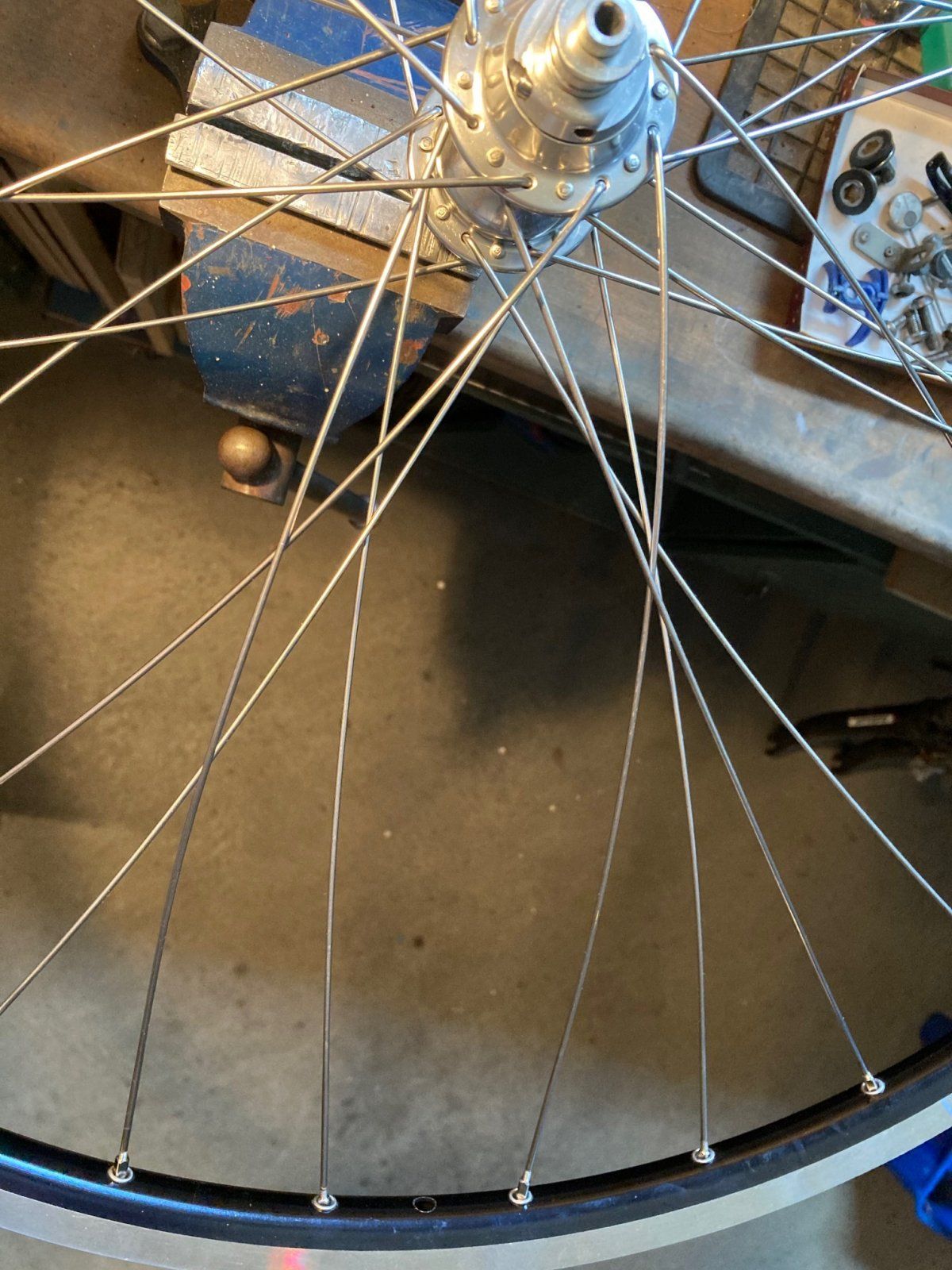

Habe mir gestern parallel zu den Beiträgen hier meinen Laufradsatz für das FdG Rad aufgespeicht und musste mich dank dir echt konzentrieren die Speichen richtig einzufädeln 🤣:
Anhang anzeigen 1089628Anhang anzeigen 1089629
