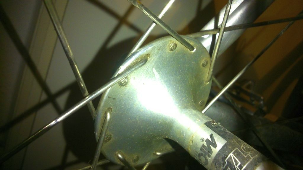

Eigentlich nicht. Die "Grenze" bei welcher Lochzahl man maximal 3-fach kreuzen kann, liegt bei 24 Loch. Bei größeren Flanschen geht 3-fach. Dann bei 36 Loch zwischen 3- und vier-fach....
danke danke. mein gott ist das kompliziert... ich weiß ganz genau warum ich fertig LRS lieber kaufe als selber zu speichen :D
aber würde das nicht anders herum ehr sinnmachen PepOne? also hochflansch 2fach und low flansch 3fach. wegen der speichenlänge... mh iwie bin ich jetzt verwirrt
Um zu vermeiden das die Speichen über die Köpfe der benachbarten Speiche laufen, kann bei 28h 3x lowflange passieren.
Was verwirrt dich an der Speichenlänge? Was wird´s denn für ´ne Nabe?
Du kannst das auch zweifach gekreuzt einspeichen, aber es gibt keinen Grund das zu tun.......................
