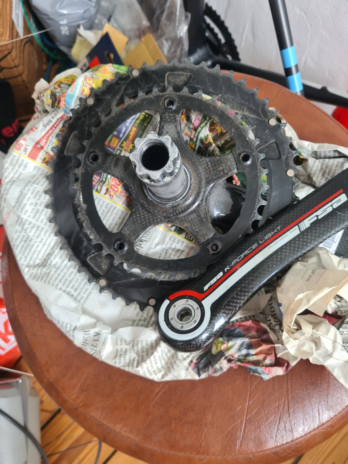

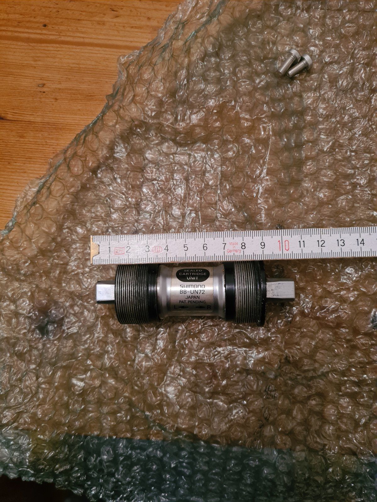

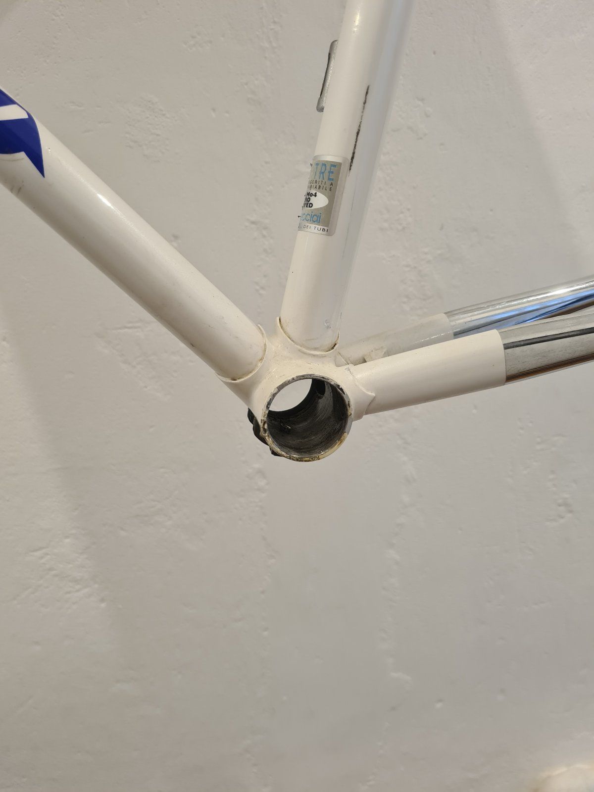

Hallo liebe Leute,
ich bin auf der Suche nach einer Empfehlung weil ich ein kleines Sommerprojekt ausbauen will. Es ist ein bisschen aus der Not heraus geboren. Ich möchte ein neues Rad kaufen aber die Wartezeit sind noch 18 Monate. Deshalb meine Frage: welches Lager muss ich kaufen, wenn ich diesen Kurbeltyp hier (Kompaktkurbel) an diesen Rahmen mit ITA Gewinde verbauen möchte. Es soll dieser Kurbeltyp sein, weil ich eine Sram Red Gruppe aus 2012 verbauen will und Zipp Laufräder mit hinten 10 Fach. Ich bekomme beide Laufräder problemlos in den Rahmen, die Antwort breite passt also.
Ich bin glücklich für jeden Vorschlag :)

Die Kurbel gibt es doch als Megaexo (24mm) und als BB386evo (30mm).

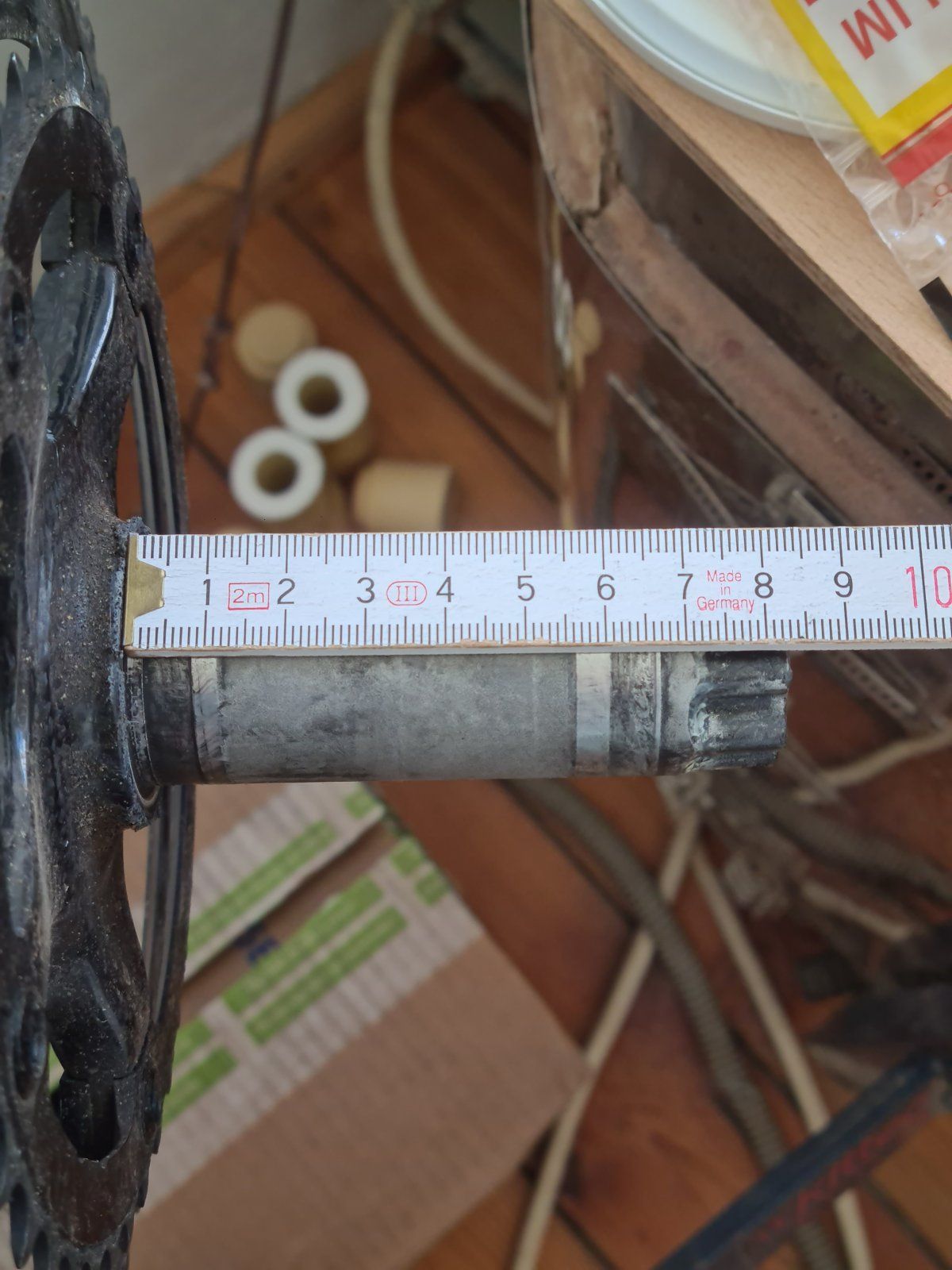

Nur um auszuschliesen, dass es eine BB30 Kurbel ist, wie lang ist die Welle?
oh je…habe irgendwo gelesen (wheels manufacturing?) bb30 in BSA Rahmen braucht mindestens 104 Wellenlänge…gehe davon aus es wird das gleiche für ITA sein…war auch kurz davor mit einem bb30 in bsa zu experimentieren aber habe es am Ende gelassen
Genau, die Kurbel bekommt man leider nicht in den Rahmen mit ITA-Gewinde
Was kann ich noch für eine Kurbel nehmen? ich habe auch noch ein "normales" passendes Lager mit Vierkant. gibt es dafür eventuell auch kompaktkurbeln die ich fahren kann? Ich bräuchte nur etwas was kompatibel mit dem Sram red Umwerfer und dem Sram red zehnfach Schaltwerk ist. Ich mag einfach die schaltperformance und möchte gerne etwas was gut und präzise schaltet. Welche Kurbel könnt ihr mir da empfehlen?
