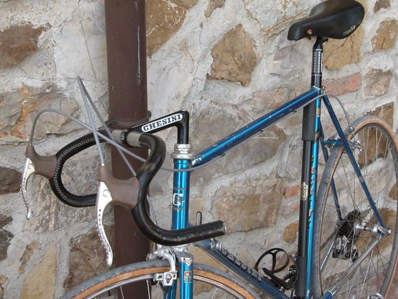

Ich habe einen schönen Chesini in Chromovelato wie es in den 80ern mal schick war. Im Neuzustand eine Traum, sieht man an den geposteten Pinarello-Bildern. Problem ist aber dass diese Lasurlacke auf Chrom schon ab Werk seeehr empfindlich waren und sich schon bei leichterer Beanspruchung der Lack stellenweise verabschiedete. Mein Rahmen hat diverse Fehlstellen und ich habe schon mal mit verschiedenen Lasurlacken (Revell u.ä.) versucht hier einzelne Stellen auszubessern. Schon beim Auftragen zeigt sich dass das gar nicht geht und den Zustand nur noch verschlimmert. Habe ich dann ganz bleiben lassen und alles gleich wieder abgewischt. Hier wäre also eine Neulackierung der einzige gangbare Weg. Allerdings hat mir noch kein Lackierer zusagen können so einen Lasurlack hinzubringen. Ich habe mich daher entschlossen erst mal alles so zu lassen wie es ist, wobei der Lackzustand m.E. schon grenzwertig ist. So Chromovelatos sind ja schon richtige Hingucker und da stören mich die Fehlstellen schon mehr als bei "normalen" Rahmen. Hat den einer hier schon mal wo einen Lasurlack machen lassen? Mit welchem Ergebnis?
Ich habe mal ein Foto angehängt, da sieht man ein bissl was von dem guten Stück.
