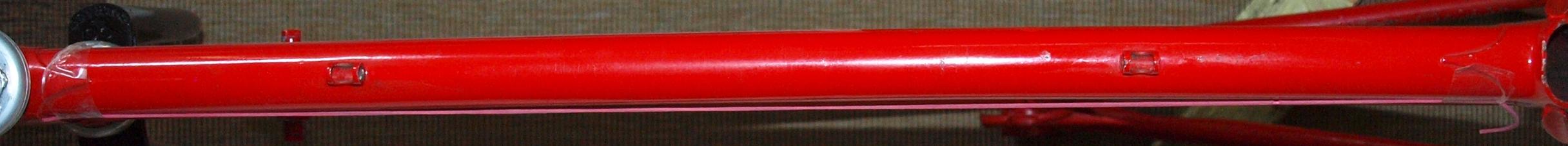

hallo,
ich brauch mal ne Auskunft von Menschen mit Erfahrung im Umgang mit Stahlrahmen. Da ewiges Rumgooglen mich nervt, hab ich mich kurzerhand für nen guten Rat hier angemeldet...
hab im Internet nen Rahmen ersteigert. war bis eben auch recht glücklich damit. hab allerdings jetzt festgestellt, dass das Oberrohr leicht verbogen ist. es gibt keine sichtbaren Unfallspuren, das Oberrohr beschreibt jedoch auf seiner Länge von etwa 56 cm einen leichten seitlichen Bogen von vielleicht 4mm Ausschlag. Beim Unterrohr gibt es nen Ausschlag von vielleicht 1mm.
es handelt sich (nach meiner laienhaften Einschätzung; Decals o.ä. Hinweise nicht mehr vorhanden) um einen Colnago 'Super'-Rahmen aus den späten 70ern.
ich hab etwa 83 kg und plane das Rad für Alltagsfahrten und kurze bis mittel-lange Wochenend-Touren zu gebrauchen.
Die Frage ist nun, ob dringend Handlungsbedarf besteht und wenn Ja, was am besten zu unternehmen ist.
Danke im Voraus und beste Grüße
S.

Fotos sind eben nicht hilfreich, weil man die Krümmung mit bloßem Auge kaum sieht. erst nachdem ich ein längeres Lineal angelegt hatte, war ich sicher... aber ich kann ja mal versuchen, das zu dokumentieren.
kannst Du die Tonnenprognose begründen? verschlechtert sich so eine Störung der Geometrie mit der Zeit? weil so unfahrbar kommt mir das Teil gerade noch nicht vor...
Entschuldige, wenn ich naiv bin. ich bin noch relativ neu im Velo-Kosmos... und möchte nen Colnago-Rahmen nicht so leicht aufgeben... zumal der oben im Thread gepostete Fall mir schwerwiegender vorkommt, aber scheinbar doch nicht hoffnungslos war.

hab mal ein Foto gemacht, das die Krümmung dokumentiert. der Ausschlag hat doch keine, wie zuerst gedacht, 4mm Amplitude sondern nur 2 bis 2,5...
noch mal die Fragen:
kann/sollte man das richten?
ist eine Verschlimmerung zu erwarten?
wie wirkt sich das auf das Fahrverhalten aus?
bin den Rahmen noch nicht gefahren, da ich ihn vor kurzem erst erworben hab und ihn neu lackieren lassen will, bevor ich ein fahrbereites Rad draus mache... kann deshalb nicht sagen, ob mich irgendwas stört und frage deshalb, ob jemand Erfahrungen mit dergleichen hat.
danke Euch herzlich im Voraus!
Beste Grüße
S.
