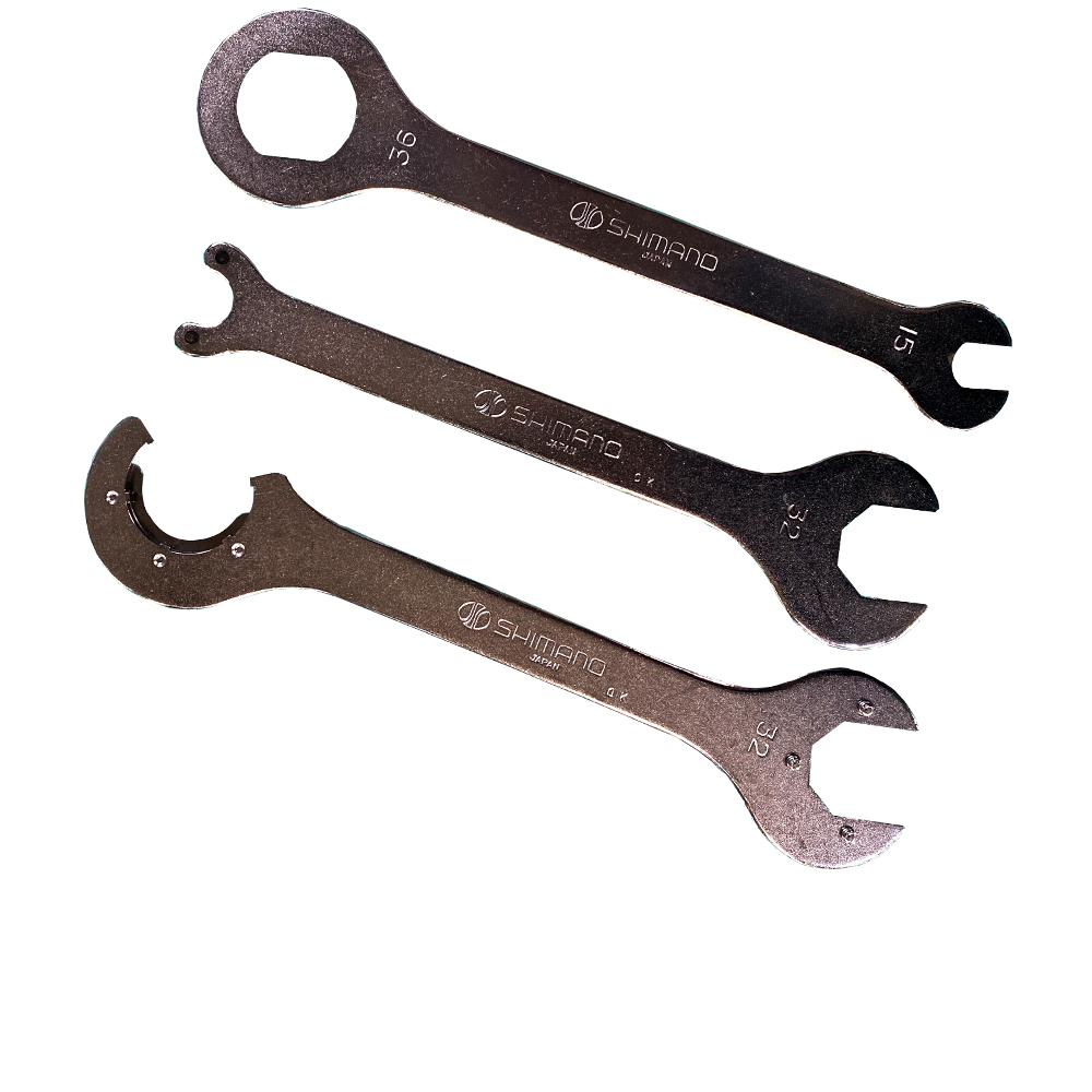

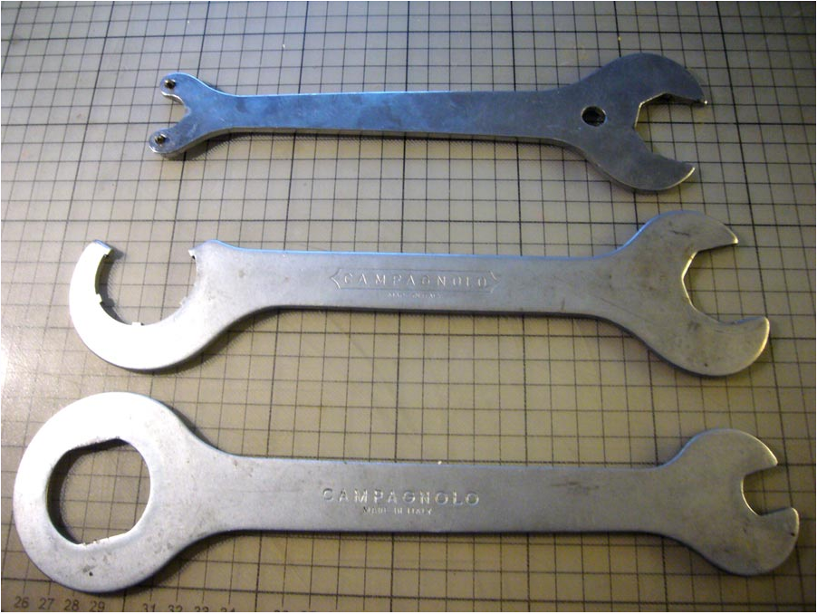

Also benötigst Du auch Spezialwerkzeug um die Lager (Tretlager/Gabel/Naben) zu öffnen; ich denke da z.B. an die heiligen Drei Könige ...

Hier die Drei, welche ich meine:
