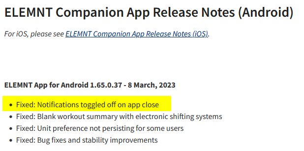

Ich habe auch das Problem...komischerweise hat WhatsApp (und auch SMS da ists dasselbe) bis vor einigen Wochen funktioniert auf dem Bolt2, jetzt nicht mehr... nur noch Anrufe kommen durch
Es gab vor zwei Tagen ein Update der Companion-App.
Also gestern mit aktuellen sw-updates sowohl bei BoltV2 , Elemnt-App und auch beides verbunden gewesen (im Handy als auch beim Bolt2) ist weder eine WhatsApp- noch Emails angezeigt worden, hatte nur die jeweiligen Nachrichteneingänge beim Ampelwarten mitbekommen.
Kann mal einer nen screenshot einstellen was bzw wie es dann eigentlich aufm Wahoo angezeigt wird
Bei mir (Android, neuste App-Version) klappt die Benachrichtigung nach wie vor nicht.
Nur Anrufe werden angezeigt.
