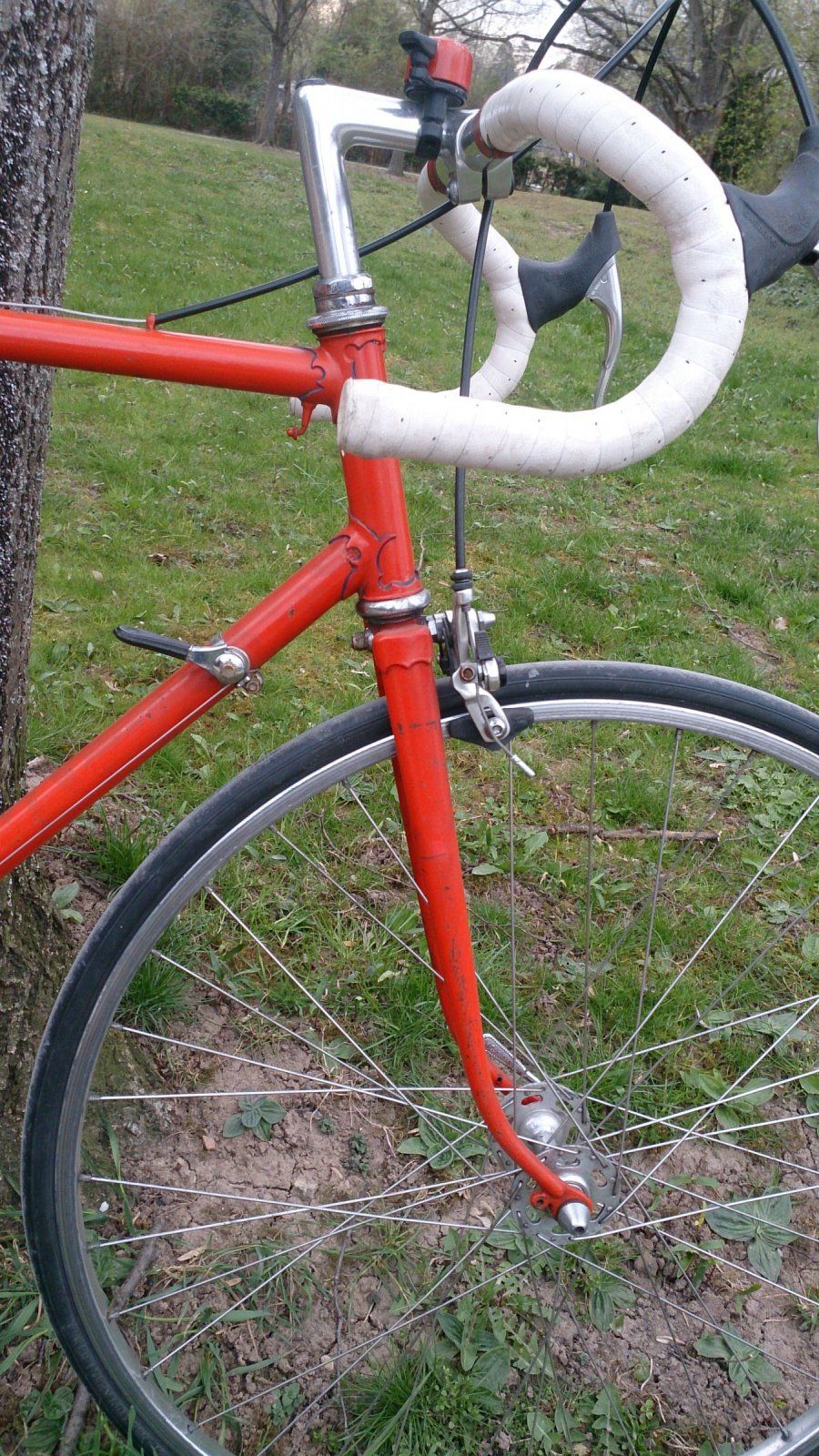

durch einen Zufall bin ich vor einem Jahr an ein Flema Special in Ral 2002 (Blutorange) gekommen.
Kurze Vorgeschichte dazu: Ich war vor einem Jahr etwa auf der suche nach einen Satz Felgen aus Alu für mein Bauer.
Bei der Radstation wurde ich dann fündig, dort gab man mir einen "Ersatzteilträger" mit Felgen dran.
Auf dem Weg nach Hause fuhr es sich erstaunlich gut (bis auf den Steuersatz der zu fest eingestellt war), da kam ich zum ersten mal in grübeln ob es wirklich eine so tolle Idee ist den Rahmen zu demontieren...

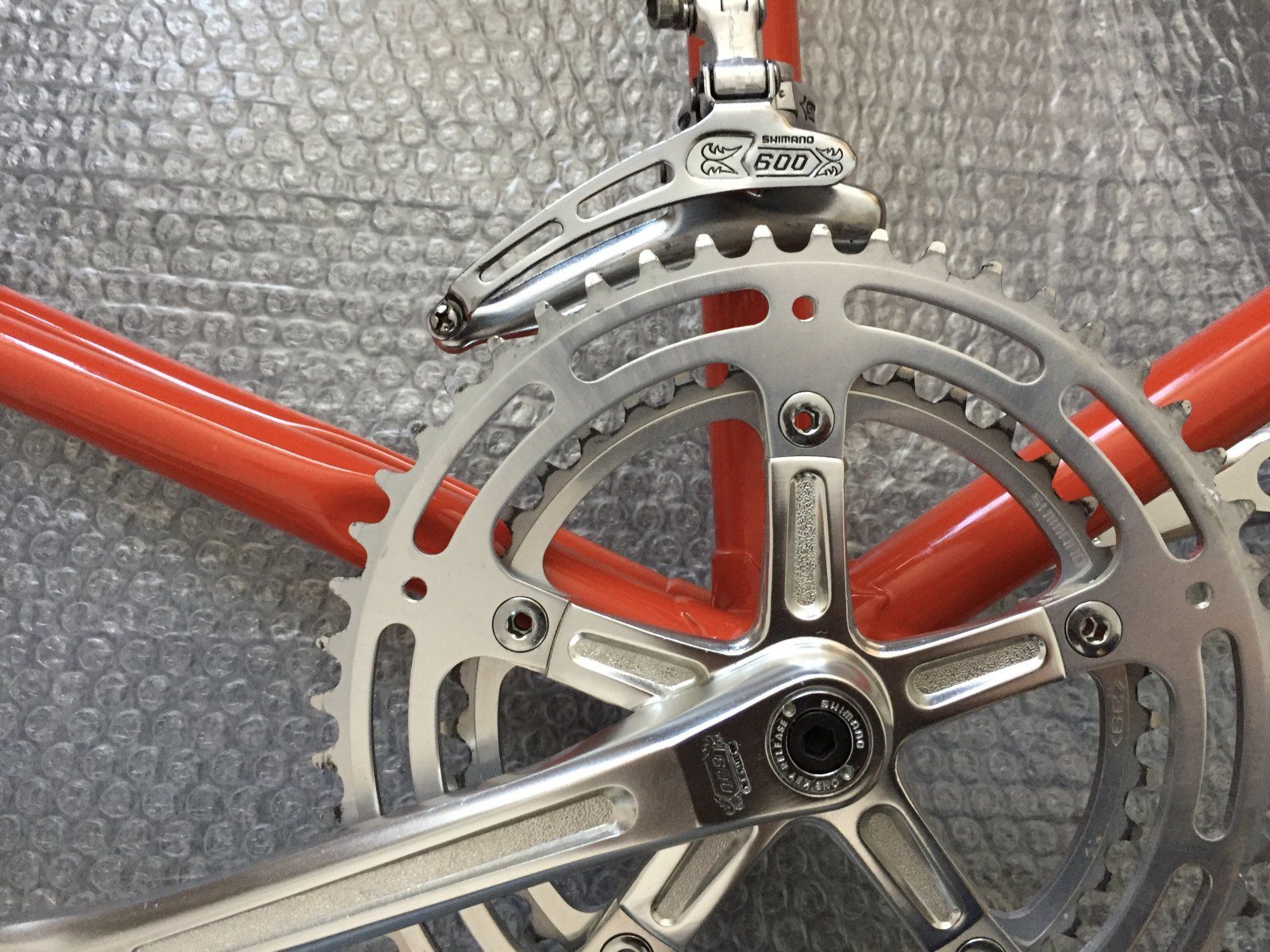

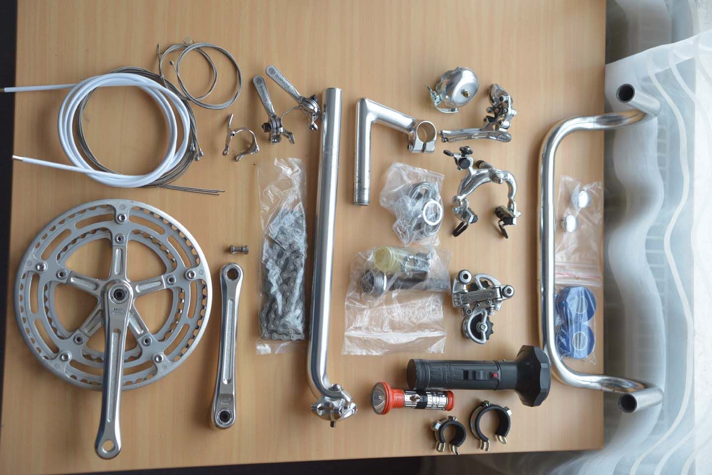

Das Flema wird also folgende Komponenten:
-Shimano 600 Kurbel, 600 Innenlager, 600 Umwerfer, 600 Schaltwerk, Schalthebel von Shimano
-Weinmann 605 Bremsen mit passenden gelochten Hebeln
-KKT Pedalen (warn grad im "Angebot")
-3ttt Vorbau und Lenker (wiederverwendet)
-Wildledersattel (vermutlich Turbo (wiederverwendet))
-Mavic MA2 mit Shimano Lagern (wiederverwendet)
-Sattelstütze von Kalloy (irgendwo muss man Sparen...)
-Conti Grand Prix Classic
(Alle Teile sind (sofern nötig) mittlerweile auseinander genommen, gereinigt, Poliert und gefettet worden)

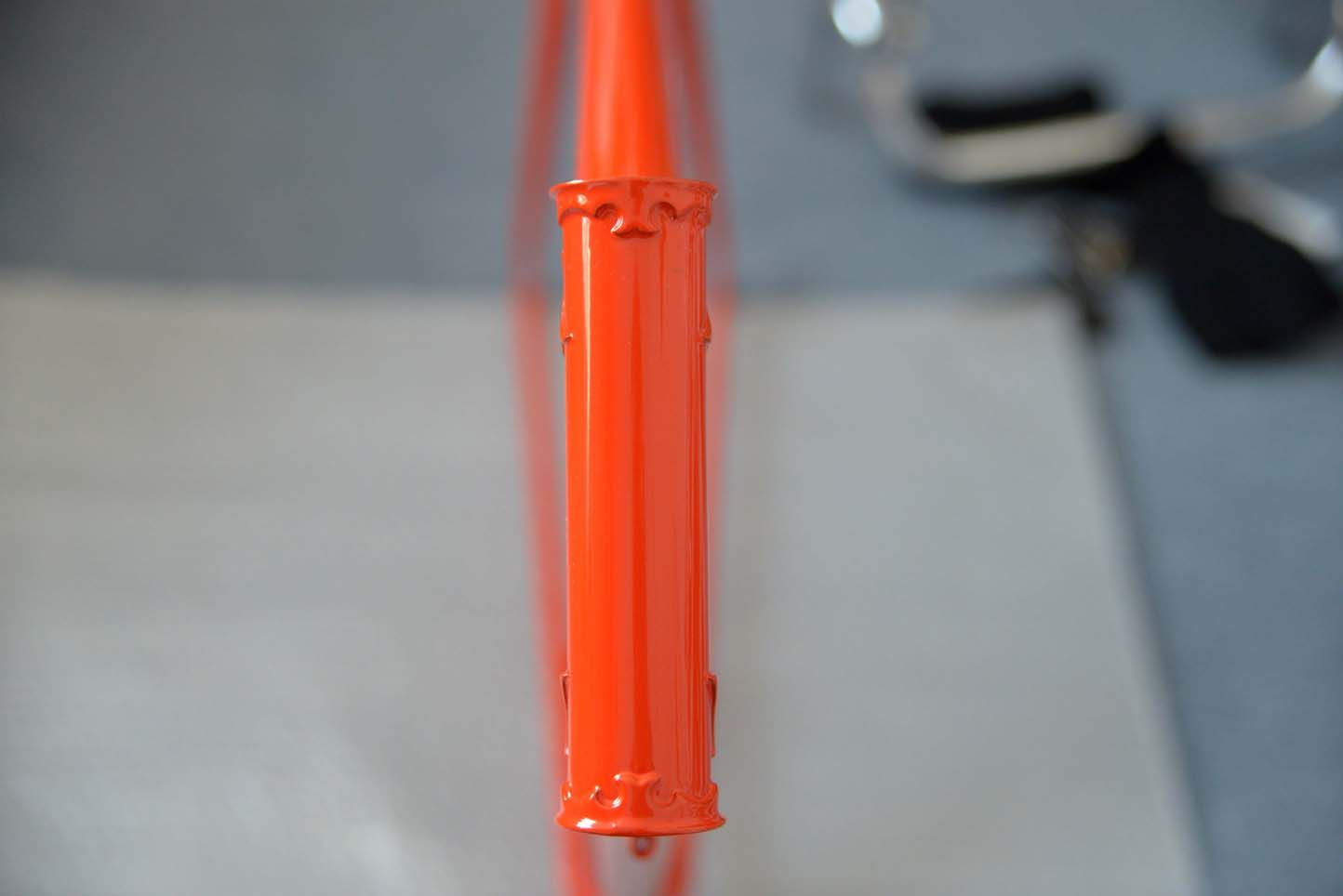

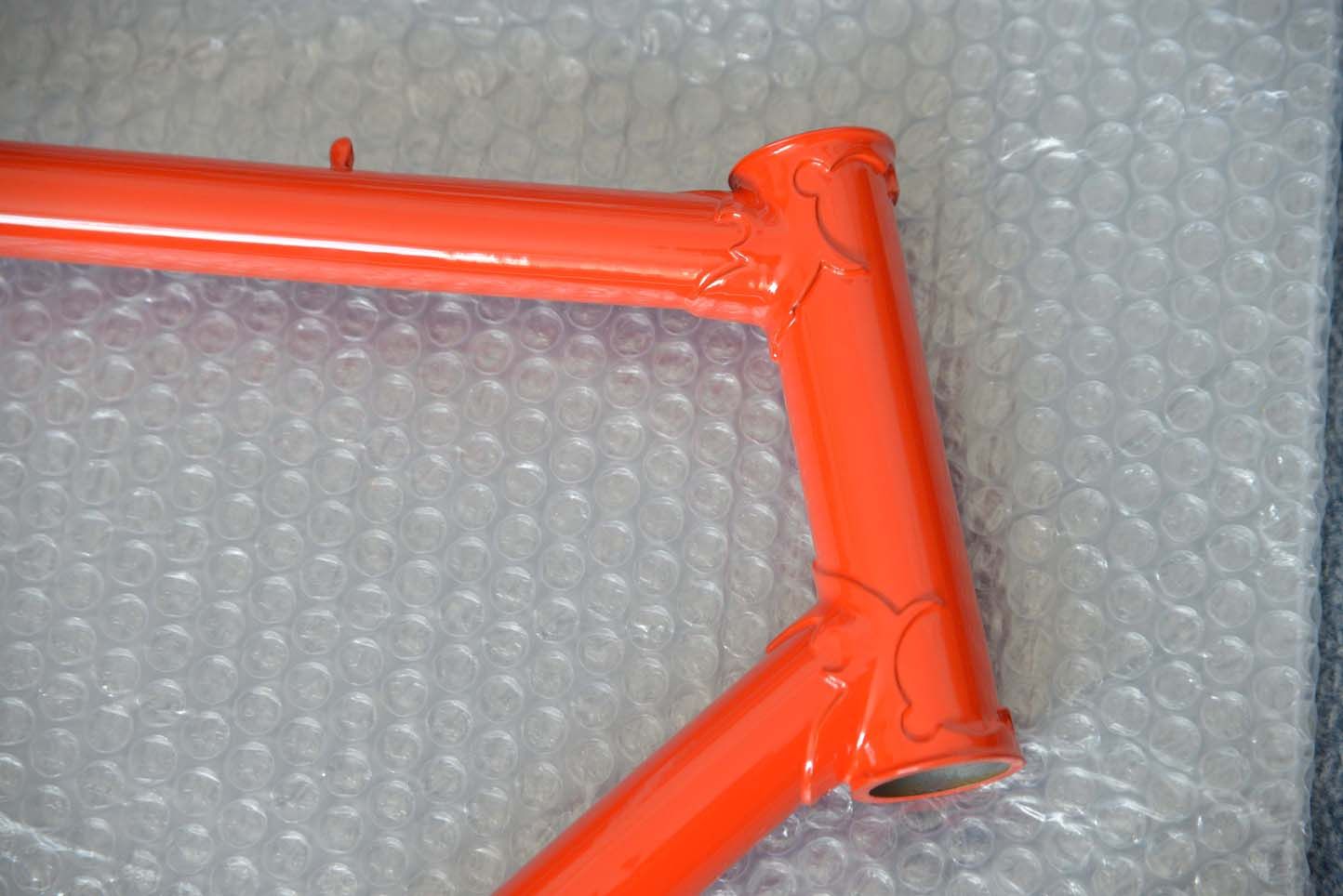

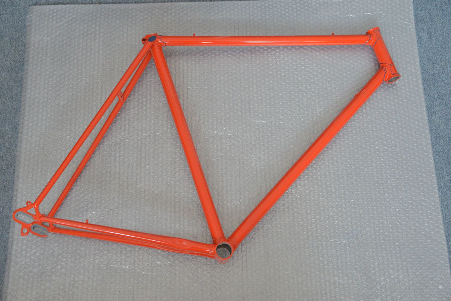

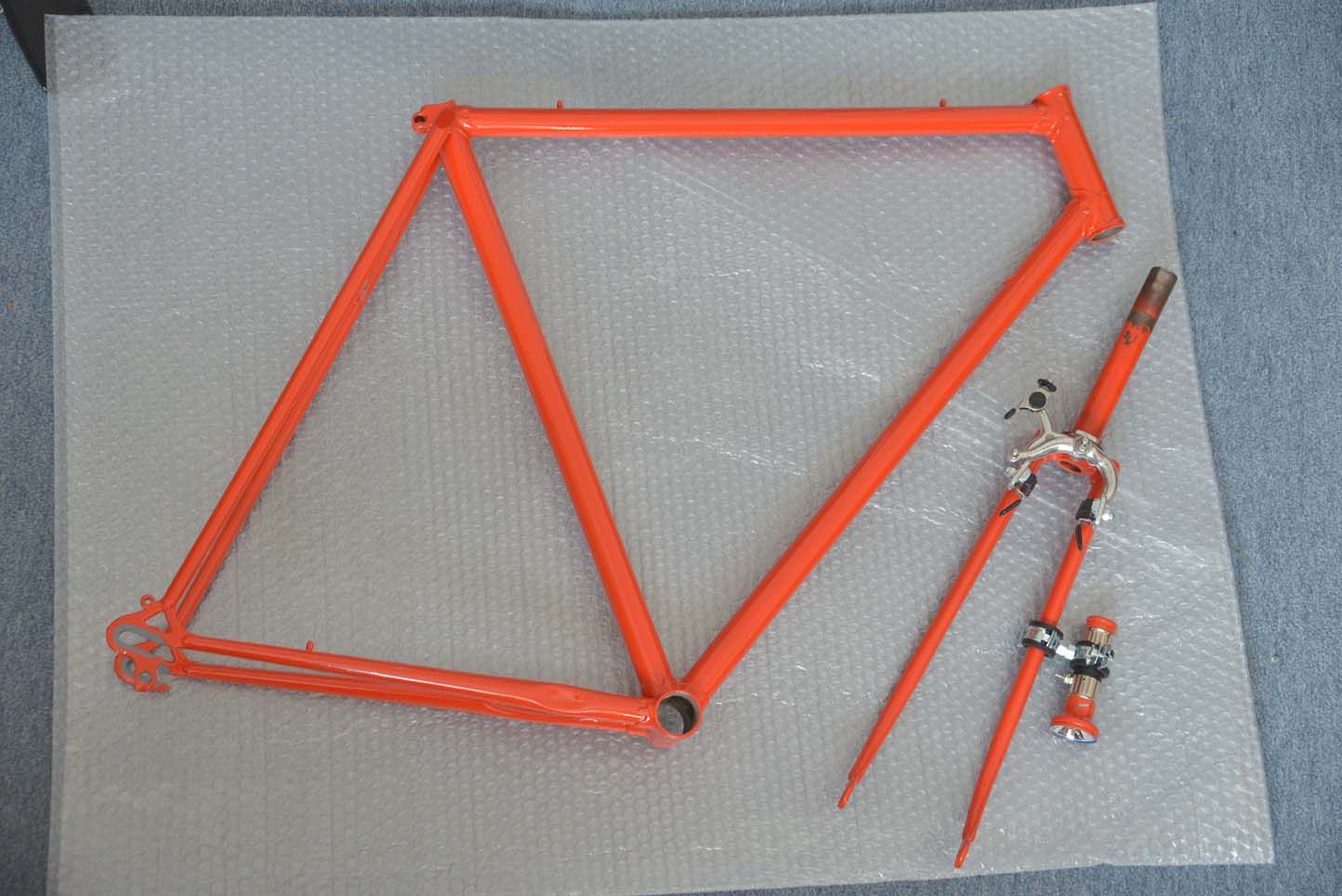

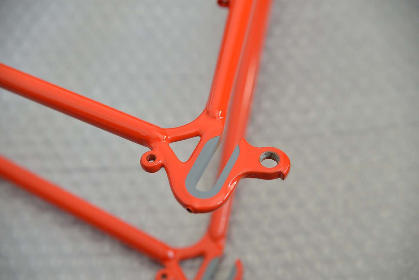

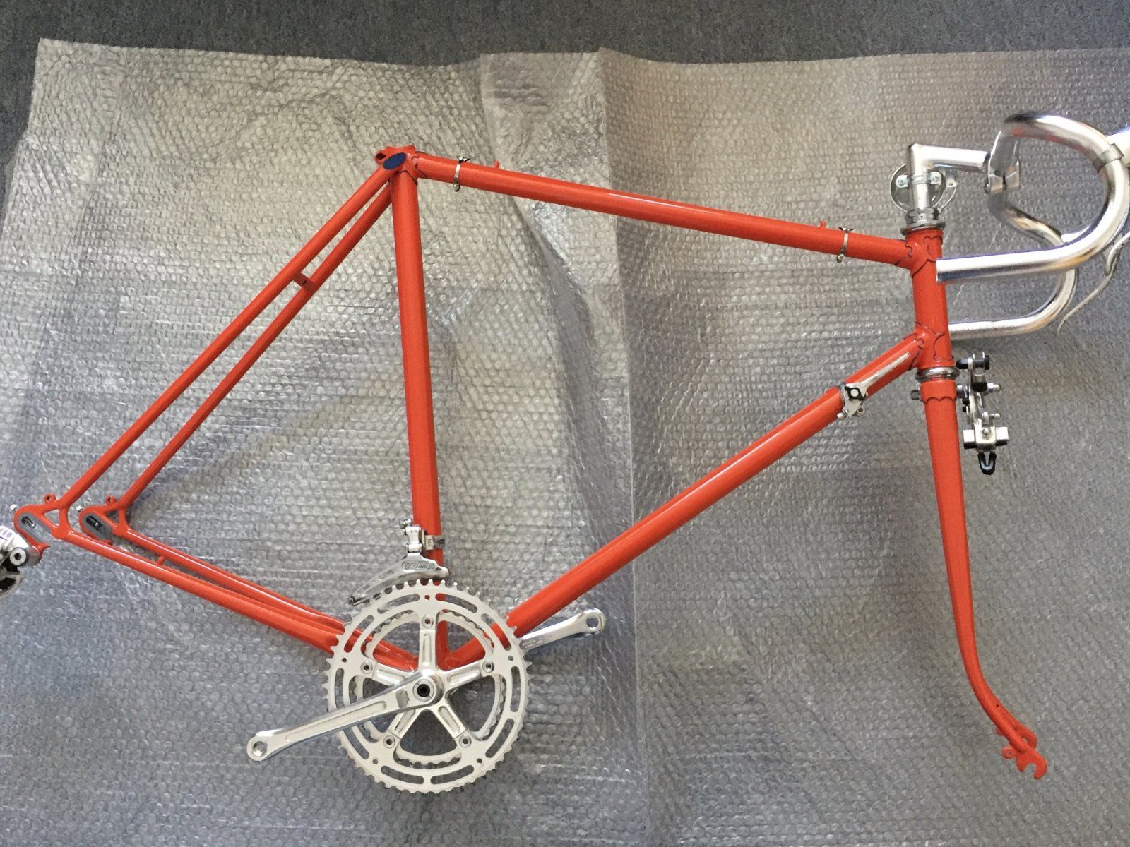

So der Rahmen ist fertig und ich muss sagen, dass Götz eine gute arbeit macht.
Ich habe die letzten Tage ein wenige bange das es so schlimm aussieht wie es einige immer sagen, dass ist besser als die Lackierung die vorher drauf war (die stellenweise wirklich dick war).
Genug der Worte, hier die Bilder:
Hier mal der Rahmen mit Gabel (letztere habe ich selber Lackiert, da diese wohl offenbar nicht Original ist und ich mich in den nächsten Monaten mal nach einer mit Nervex Muffen ausschau halte).
Alles in allem eine Saubere arbeit wie ich finde.

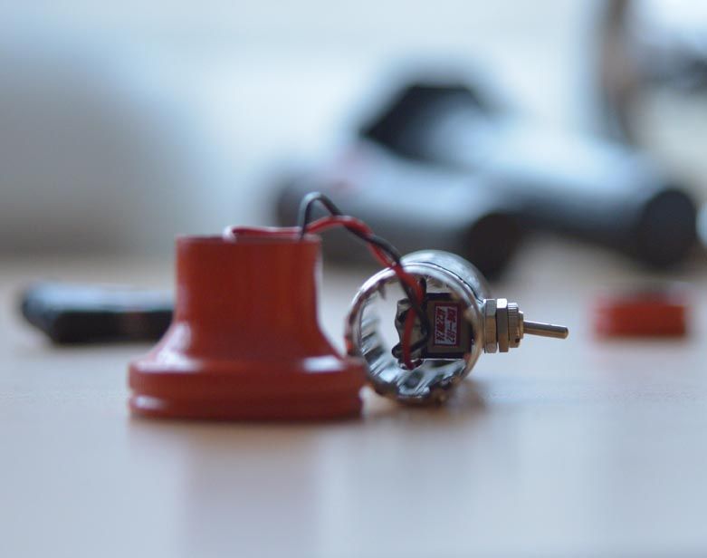

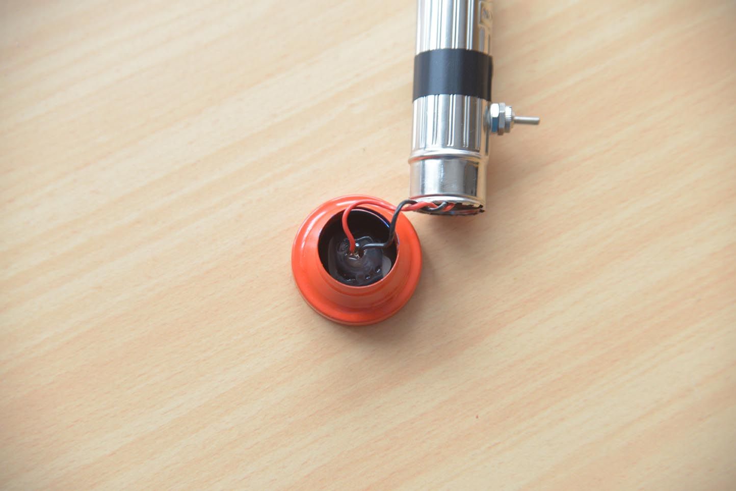

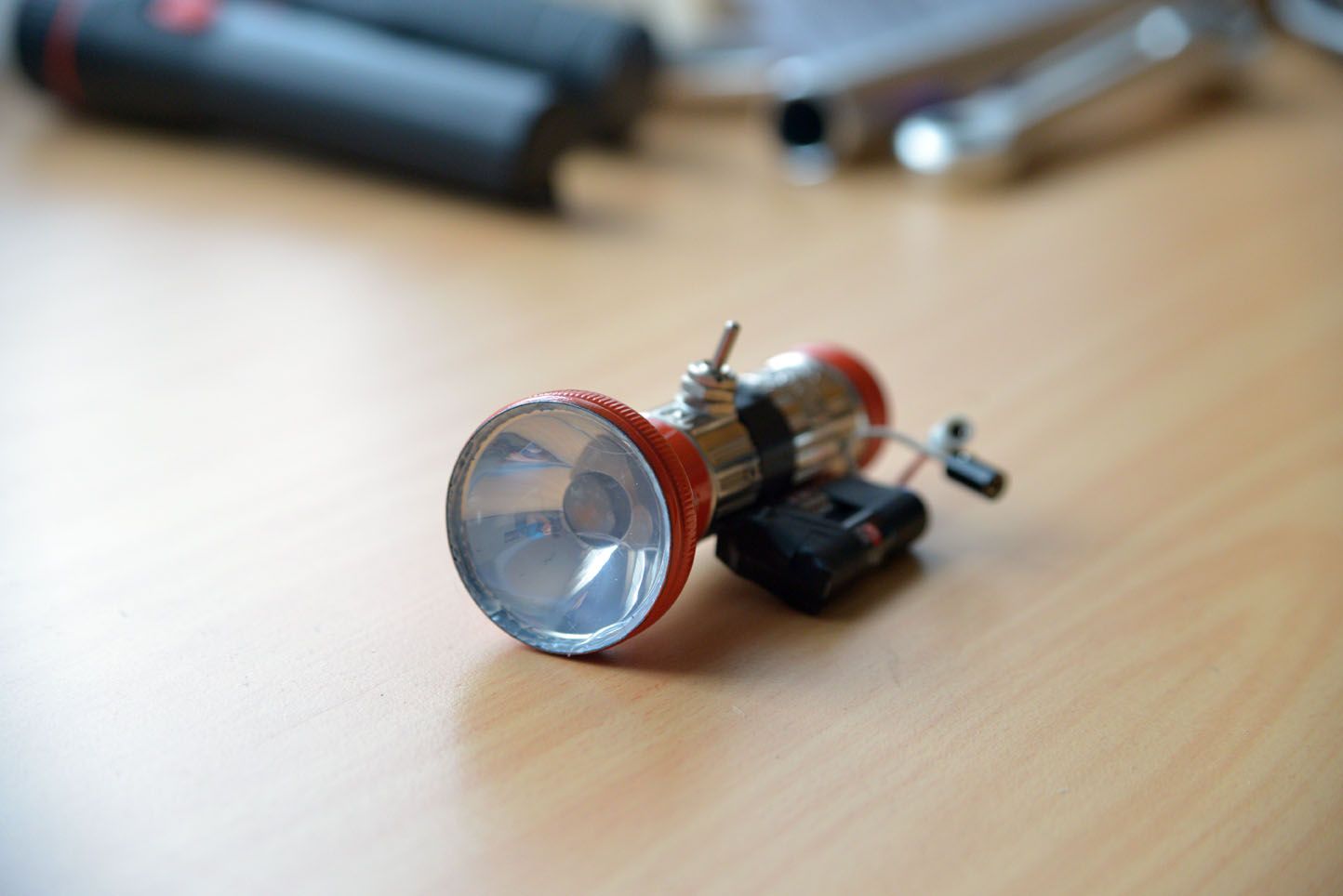

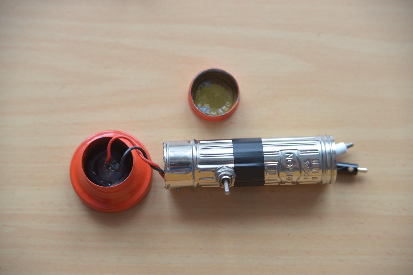

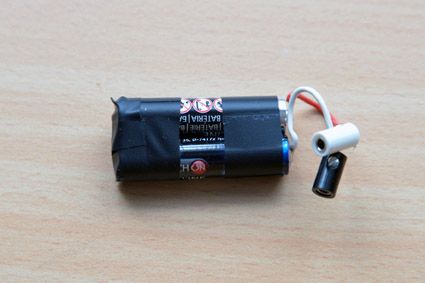

Der nächste Gedanke mit dem ich mich grade befasse, wie ich das mit der Beleuchtung am besten löse.

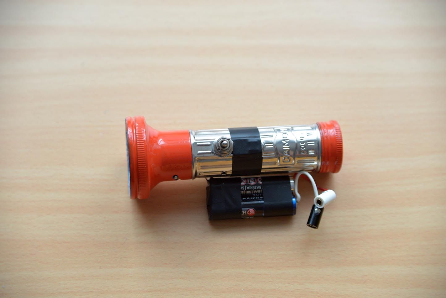

Hier habe ich auch schon etwas angefangen: Die kleine Taschenlampe auf dem ersten Bild ist eigentlich das Rücklicht, fürs Frontlicht hält "Papas alte Philips" her (dazu dann später mehr)
Die kleine Lampe, war in ihrem vorherigen Leben mal eine Blaue Daimon Focus (betrieben mit 3V Stabbatterien).
Durch eine ausgelaufene Batterie waren Fassung, Pappstück und Schalter hin, aber der Rest war noch gut.
Eine gute Basis für ein Batterierücklicht.
Als erstes musste die Stromversorgung sichergestellt werden (diese 3V Stabbatterien sind teuer und nur schwer zu kriegen).
Ich entschied mich nach kurzer Überlegung für ein Batteriepack aus 2 AAA Zellen (die sind auch als Akku einfach zu zu basteln und erfordern keine Schutztechnik (zumindest wenn man LSD NIMH oder NICD Zellen (*1) verwendet), zum test habe ich mir diese erstmal aus normalen Batterien gebastelt um zu schaun ob´s passt, passt!
Der Rest war einfach: Eine LED (3,3V (was mir die Vorschaltelektronik erspart) und einem neuen Schalter, etwas Kabel und einen Märklinstecker, fertig ist ein kleines Rücklicht (jetzt muss ich nur noch ein rotes Lampenglas anfertigen und das Teil ist fertig).
*1: LSD NIMH und NICD haben den vorteil das ihnen Tiefentladung nichts ausmacht, daher kann man sich die Schutztechnik sparen.

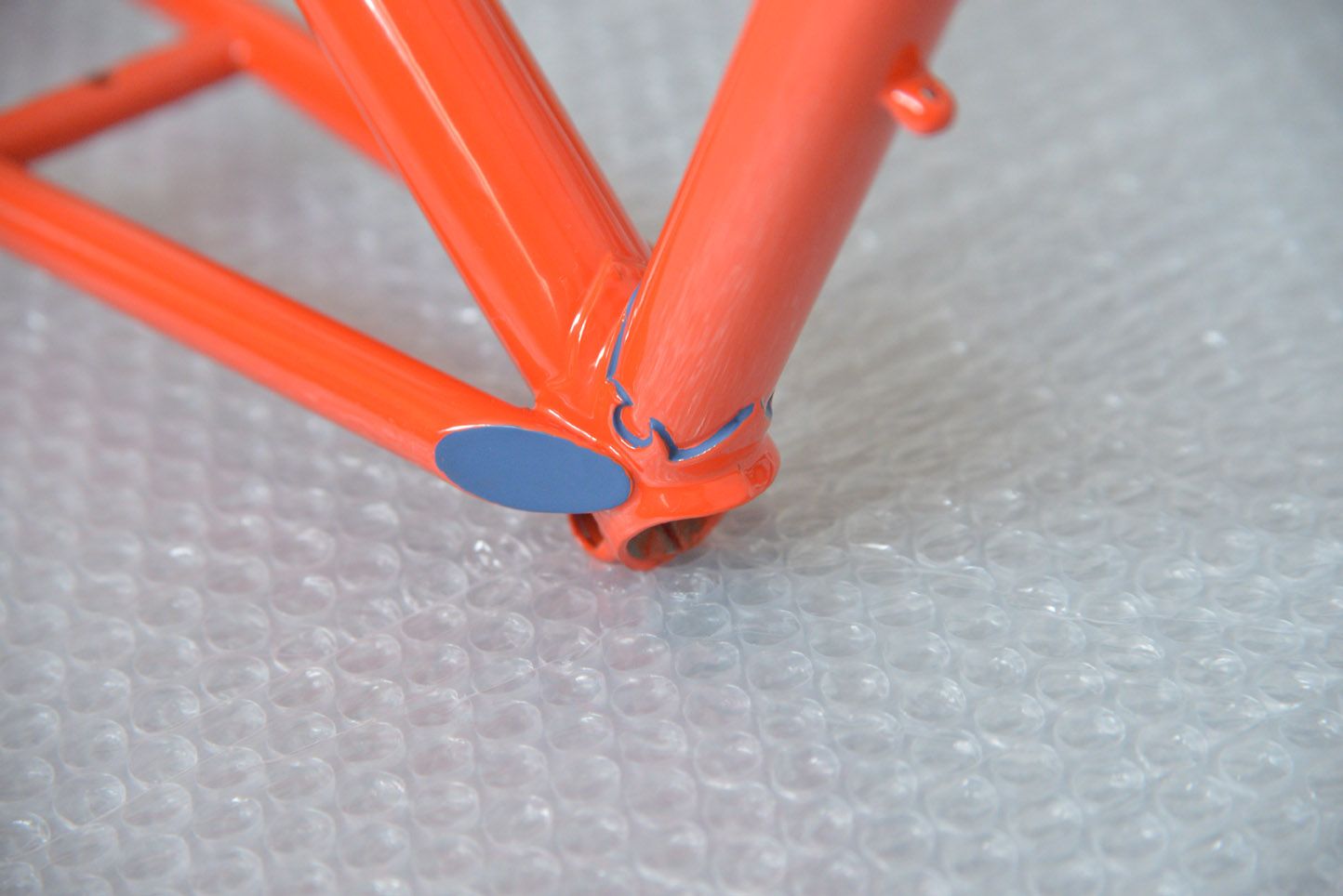

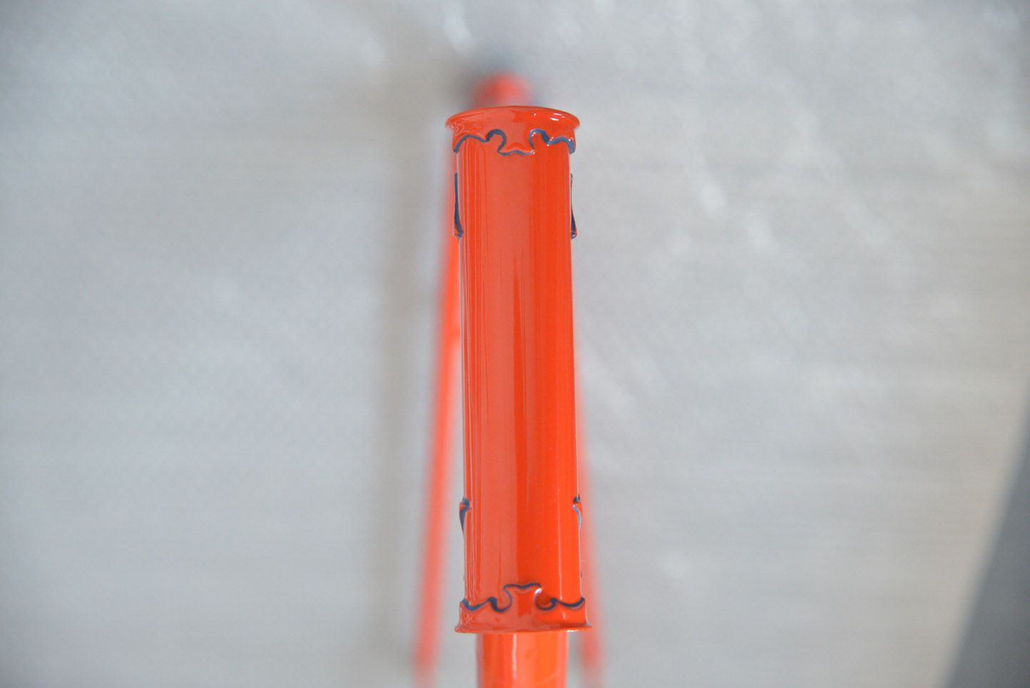

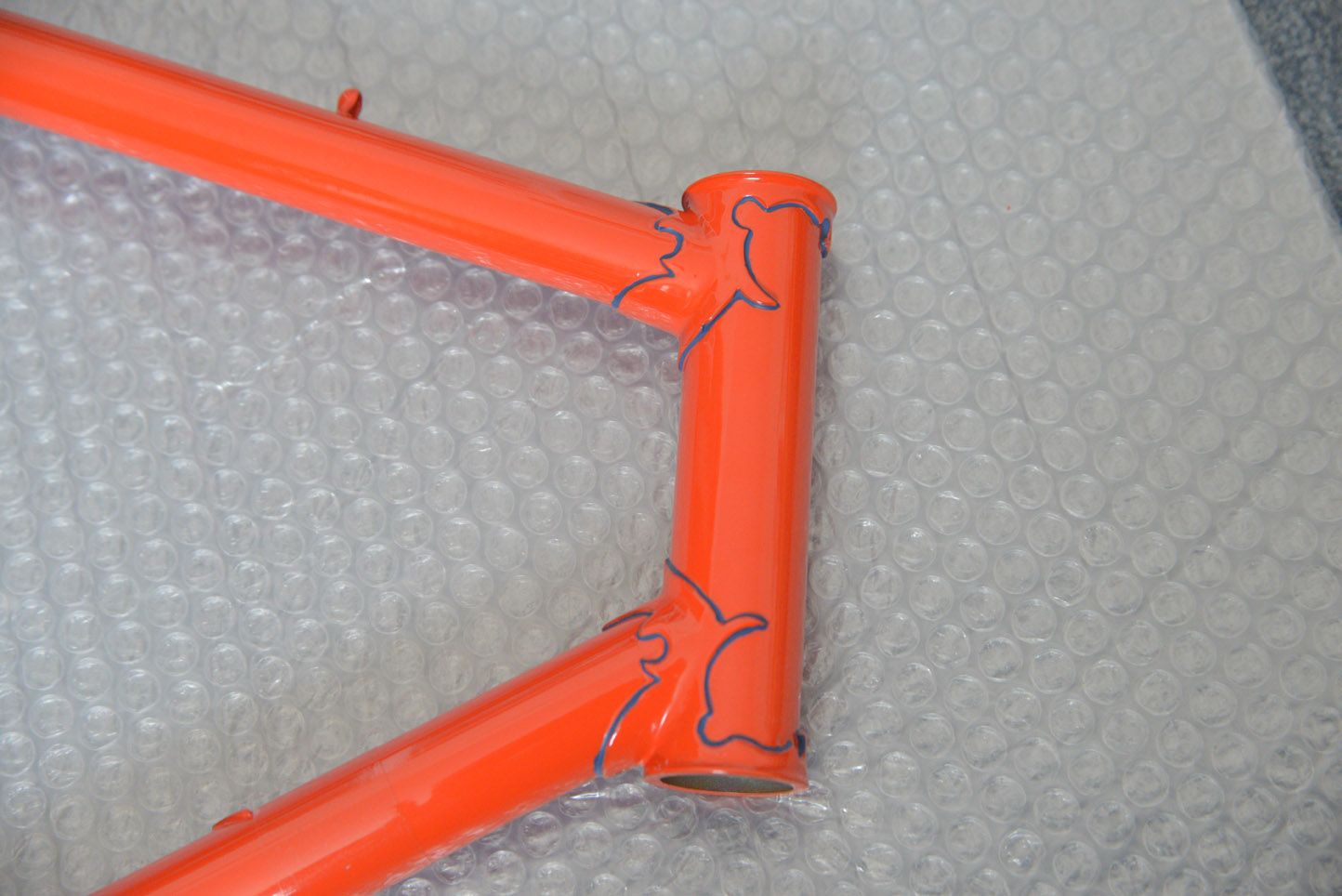

So nach nun einer Stunde sind die Muffen endlich Blau liniert.
Die Lackschutzfolie ist nun an den entsprechenden Stellen angebracht (Schellen und Bremssteg, Kettenstrebe)

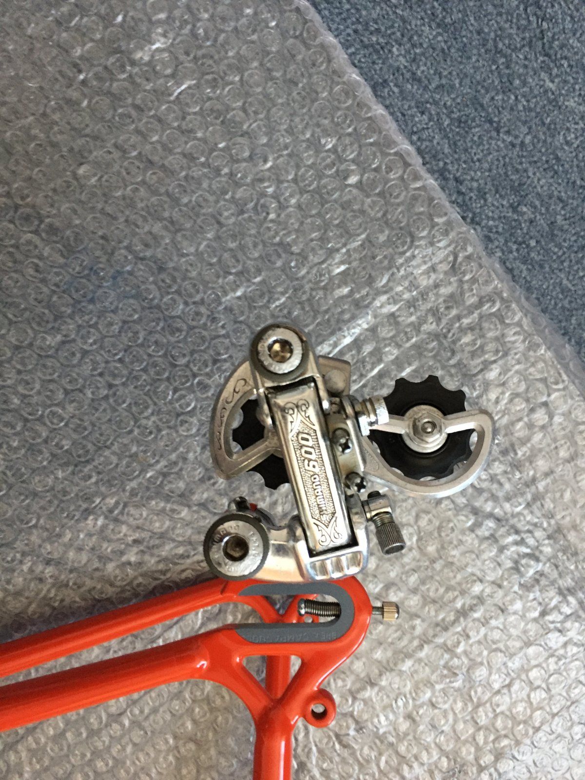

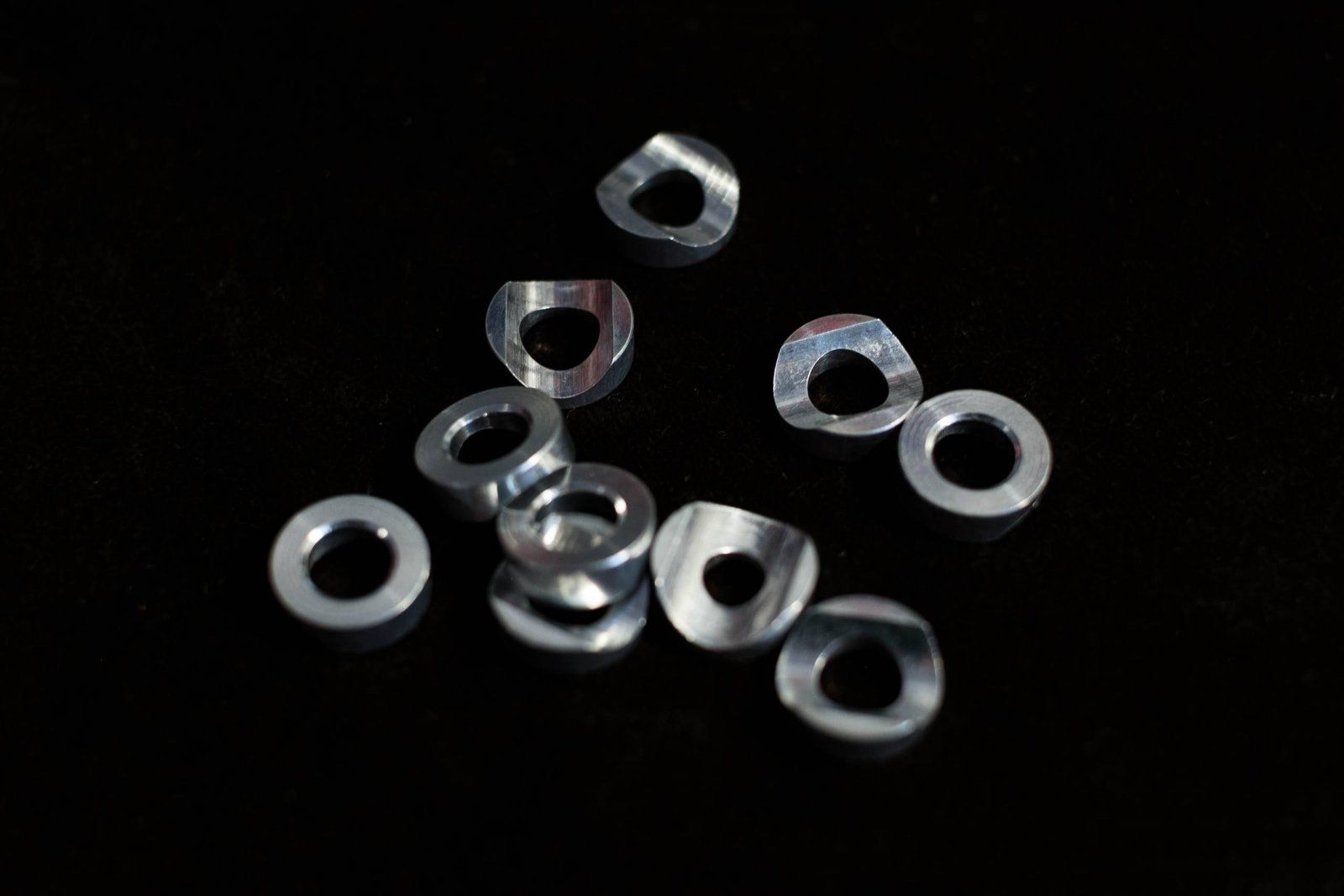

Anbei die frage, gibt es etwas was man unterlegen muss bevor man die HR Bremse montiert (ich würde den Steg als rundes Röhrchen bezeichnen) und einfach zwei Unterlegscheiben und fertig?
Momentan bereitet mir die Sattelklemme auch ein wenig Kopfschmerzen, eine Schraube aus Cromo (INBUS), passt hier partout nicht rein. Ich habe jetzt einen klassischen Klemmbolzen bestellt und hoffe das diese passt.
Such doch mal nach Bremssteg Unterlegscheiben, die stabilisieren die Aufnahme am hinteren Bremssteg
Ja genau, die sinds wohl, Danke.

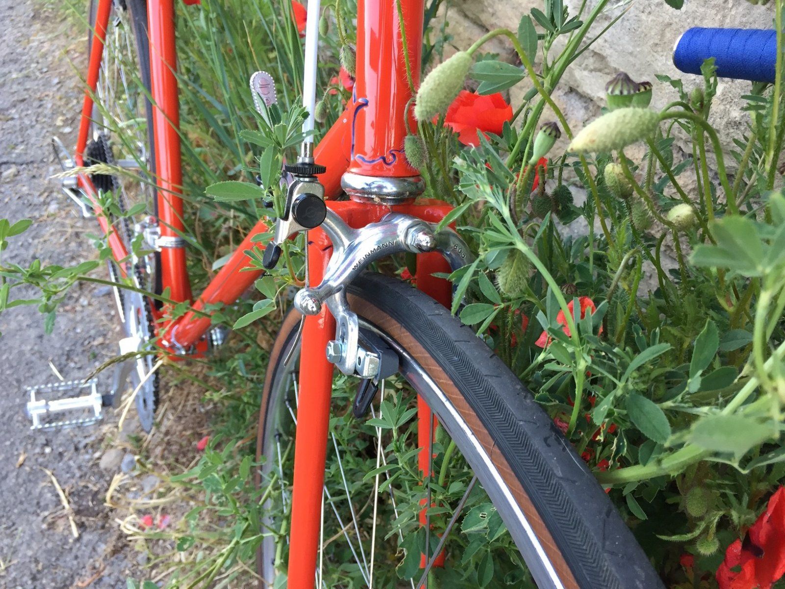

Kommen wir zum nächsten Problem, ich habe grade versucht die HR Bremse einfach nur einzusetzen, "vorne" gings problemlos rein, nur Hinten geht die "Gewindestange" nicht raus.
Hab ich die Falsche Bremse hier oder Trägt die Pulverbeschichtung einfach nur dick auf?
Wohl letzteres - Bremsbolzen sind (zum Glück) in Wesentlichen standardisiert auf 6 mm bzw. Gewinde M 6. Abgesehen von irgendwelchen Sonderkonstruktionen gibt es da eigentlich nur Längenunterschiede: Bremsbolzen für versenkte Muttern sind jeweils (für vorne/für hinten) kürzer als Bremsbolzen für außenliegende Muttern.

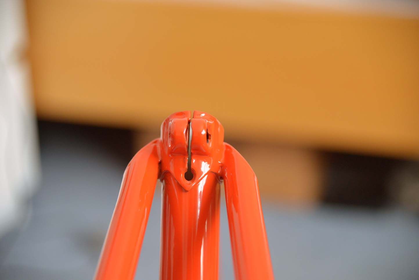

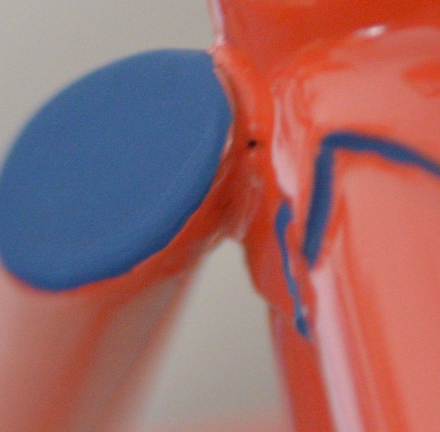

Ich habe grade beim linieren der Unterseite der Muffe, dieses kleine Loch entdeckt, sollte man das verfüllen oder kann man so lassen?
(Und wenn ja, was nimmt man da?)

Beim Innenlager war alles noch ganz simpel (ist ja nur Shimano mit BSA), beim Vorbau wars komisch.
Anscheinden hat der Vorbau weder JIS, ISO, oder ITA, vermutlich ist´s Französisch, auch die Lagerschalen warn etwas anders.
(Stronglight Competiotion)
Aber etwas rumprobieren und dann warn sie drin.

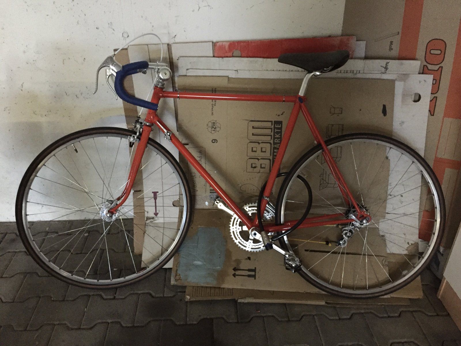

Zuhause habe ich alles endlich alles zusammen bauen können (naja fast), an den Bremssteg und der Sattelmuffe muss ich mit entsprechenden Werkzeug ran, aber dann gehts los!
Das kleine Schloss ist eine eher "Wegfahrsperre", manchmal hat es vorteile in einer Gegend zu wohnen in der ein "altes Rad" einen geringen Wert hat.

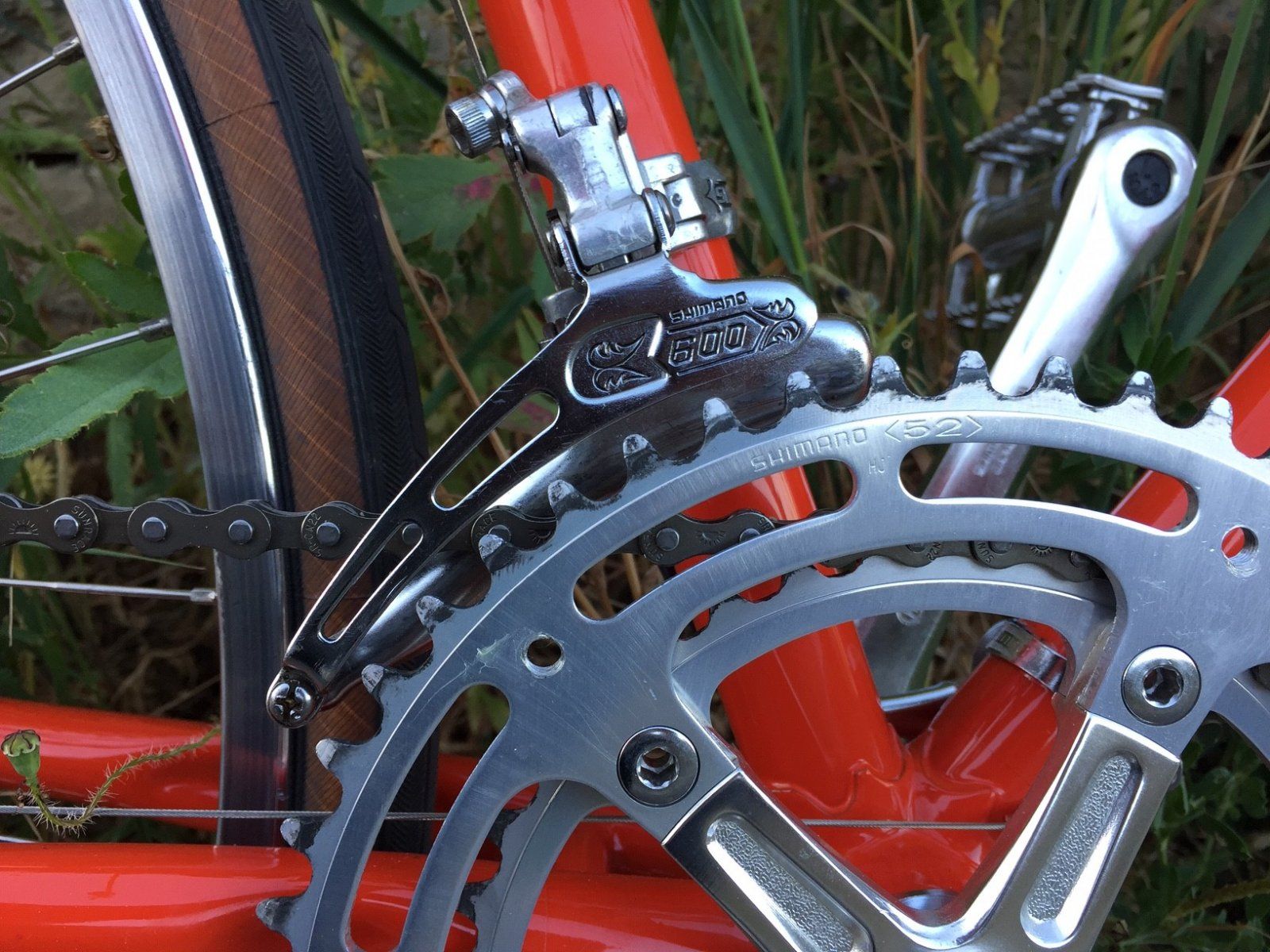

Weiß jemand wie der Umwerfer richtig eingestellt wird (ich meine die Höhe)
-Hat sich erledigt-
So, weiter gehts, ich habe nun (vor einiger Zeit) alle restlichen Kleinteile montiert und dann einige Fahrten gemacht. Recht schnell habe ich gemerkt das man nicht mal ebenso kurz das Rad irgendwo abstellen kann ohne das irgendwelche Idioten mit ihren Rädern am Rahmen entlang schrammen verursachen.
Ich habe dann also nochmal Lackschutzfolie bestellt und dieses mal an allen gefährdeten stellen montiert, seit dem muss ich mir da keine Gedanken mehr machen.
Das Problem mit der Frontbeleuchtung habe ich auch endlich vorerst gelöst:
In der Frontlampe (alte Philips Halogen Stablampe mit Steckfassung) werkelt eine 230lm LED, die ich an die Lampe angepasst habe. Man kann problemlos auch das alte Leuchtmittel wieder einsetzten. Momentan habe ich noch ein Thermisches Problem weshalb ich vermutlich am ende der Saison die LED erneuern muss.
Die Ausleuchtung ist ausgezeichnet und man kann selbst wenn man abends unterwegs ist, noch alles sehen.
Das Rücklicht hat sein rotes Glas bekommen und ist fertig, allerdings werde ich erstmal keinen Akku mehr herstellen, dafür halten die Batterie zu lange (mit einem Satz bin ich gut 3 Monate hingekommen) und ich habe noch 3 Batteriepacks da.
Die Lampen werden mit Gummischellen befestig, sicherheitshalber habe ich an den Klemmstellen Lackschutzfolie montiert.

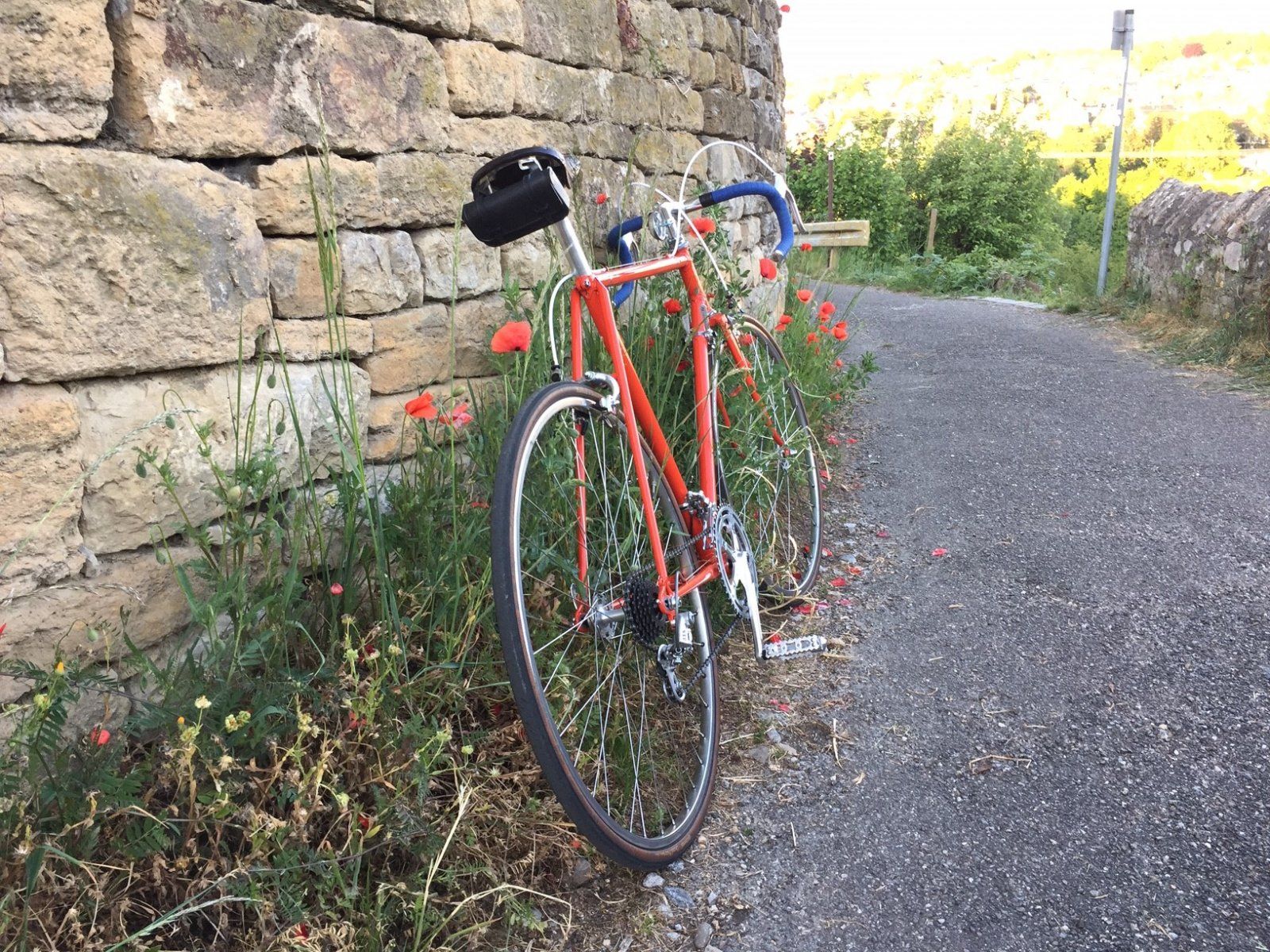

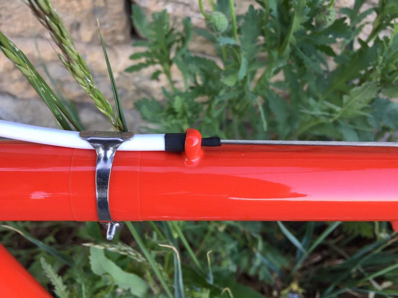

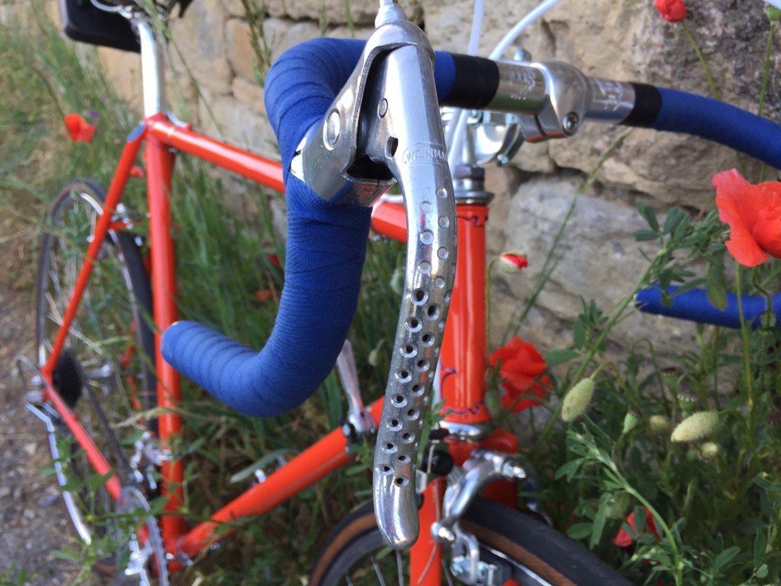

Das war das Flema Mitte/Ende Mai. Ich habe gestern noch Aufkleber erstellt und angebracht. Fotos davon stelle ich morgen rein, das Wetter ist heute nicht so toll.
