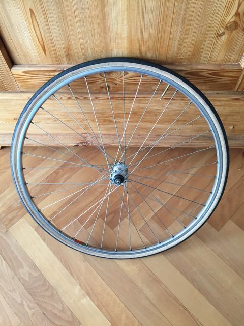

Mavic Module E2, 36 Loch, Shimano HR-Nabe (ohne Typbezeichnung), EB 126, Schraub BSA, neue Hohlachse, Michelin Dynamic Classic + Michelin Airstop (beide noch recht neu), Bremsflanken in guten Zustand. 35,00 € + Versand
Was kann man denn für eine Mavic Module E2, 36 Loch, EB 100, Shimano VR-Nabe (keine Typbezeichnung drauf), neue Hohlachse, frisch zentriert, noch aufrufen? Der Vorbesitzer hat vermutlich mal mit nem Schraubenzieher die Reifen runtergezerrt und dabei an mehreren Stellen Kerben in die Bremsflanken gedrückt. Um das auszumerzen, hat er sie wohl mit Schmirgelpapier "geschliffen" ... :confused: Taugen also nur noch für die "Stadtschl...", nicht mehr für's Eiscafé ... :)

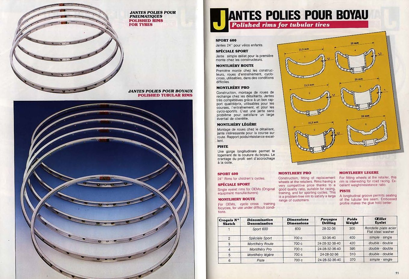

Sieht man hier am Besten:
Quelle: http://equusbicycle.com/bike/mavic/index.html
Einfach geöst ist eine Öse ums Speichenloch, doppelt geöst ist die zusätzliche Abstützung in Becherform zur andren Seite der Felge.
