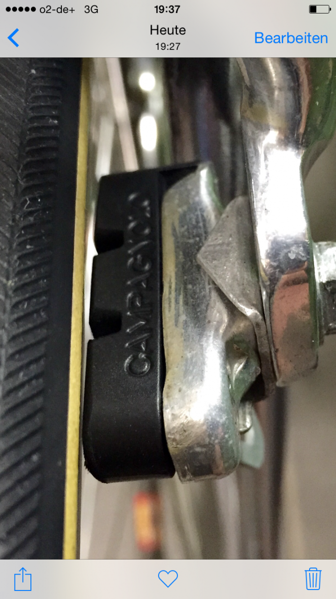

Bremsbeläge hatte ich drauf. Die quietschten bei mir auch. ich habe aber noch von nem Arbeitskollegen campagnolo beläge bekommen. die passen auch in die schuhe - kein quietschen ! Und haben biss.
@Stift1500: Meinst Du, Du kannst mal Fotos davon machen? Oder sind es neue Beläge, dann vielleicht nen Link? Ich würde die mir auch zulegen wollen. Finde das Quietschen ziemlich nervig!
Hallo chewa1983,
hab mal paar Fotos gemacht. Ich hatte festgestellt das wohl nach dem kleben der reifen und dem anschließenden reinigen wahrscheinlich noch ein film vom Waschbenzin und dem verdünnten Kleber auf der felge bleibt der zum quietschen beiträgt, ich hab sie dann noch ein paarmal abgewaschen und mit ganz feinem schmirgel abgezogen. Danach hab ich die Beläge etwas schräg geschliffen und die kanten gebrochen. Jetzt ist kein quietschen mehr zu hören.
