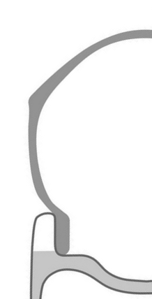

Lustige Skizze – schon klar, soll nur abstrakt verdeutlichen helfen, ABER solche 'Kanten' sorgen dafür, dass zum Beispiel bei Motorradreifen ein sog. Autobahntragbild dafür sorgt, dass der Reifen bei Kurvenfahrten unglaublich kipplig wird.
Auf der Kante fährt es sich halt schlecht und bis an eine Kante heran, die dann stützend wirkt :rolleyes: – klingt ein bisschen wie die Geschichte aus einem Pixi-Buch.

Hab ich so auch schon mit den stark ausgeprägten Schulterstollen eines X-One erlebt. Bis zu einem gewissen grad ist alles gut und dann wird es wackelig.
Hm... ob mehr Auflagefläche automatisch auch mehr Grip bedeutet?
Was soll uns denn das Bild sage? Das der Reifen in Kurven weniger rot ist?
Das Schaubild würde mich davon abhalten den Reifen zu kaufen. Gerade ein homogene Auflagefläche macht den Reifen in Kurven berechenbarer. Das rechte Bild zeigt eher einen Reifen mit zu viel Luftdruck.

Wenn ich beim X-One zu weit in die Schräglage gehe ist das Fahrgefühl total bescheiden, da dieser eben eine ausgeprägte Schulterkante hat. Wenn man drüber ist geht es und wenn man ein paar Kurven gefahren hat geht es auch. Aber braucht man sowas beim Rennrad? Was ist, wenn man schnelle enge Kurven fahren will und dann auf dieser Kante fährt.

Dann passiert etwas, was hier so gar nicht dargestellt wird – der Reifen verformt sich und passt sich im besten Fall dem Untergrund an. Wird er darin behindert (meist durch zu hohen Druck, oder durch solch lustige Querschnittsanpassungen), beginnt er zu bouncen, also gefühlt zu untersteuern …
Das Schnittbild zeigt die maximale Schräglage. Würde man das Fahrrad noch weiter drücken, käme es in beiden Fällen zum Abflug. Denn auch bei jedem anderen, "normalen" Rennradreifen – der im Querschnitt diese typische Glühbirnenform hat – besteht nicht der gesamte Reifen aus Gummi. Sondern auch dort ist die Lauffläche begrenzt, deutlich zu sehen bei "Tan Wall" Reifen.

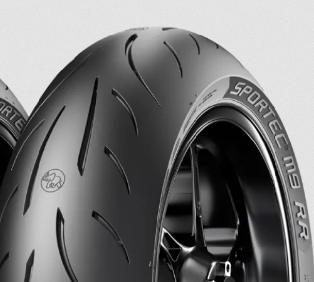

Danke für das Stichwort "Motorradreifen", snowdriver. Denn der Cadex ist im Querschnitt genauso aufgebaut wie ein Motorradreifen! Der endet auch an der maximal möglichen Schräglage mit einer harten Kante:

Hm, ein Motorradreifen ist im Querschnitt anders aufgebaut. Dessen Kante stützt nicht, wie es die Cadexformung tun soll.
Beim Motorradreifen wirst Du am äußeren Limit fahrend mit einem möglichst sanftem Übergang in extrem weichen Gummi in eine Gleitreibung übergehen – das allerdings bei Schräglagen, die nur mit entsprechender Geschwindigkeit/Rotation und Anpressdruck zu erzielen sind (Stichwort Kammscher Kreis). Eine 'abstützende' Formung findet sich da nicht. :cool:
Das sieht mir doch schon sehr ähnlich aus:
(Bildquelle)
(Bild aus dem Artikel gedreht)
Na aber sicher! Gerade Slicks haben eine sehr stabile Karkasse (u. a. damit man mit niedrigen Drücken fahren kann) und dann stützt diese Kante natürlich. Würde sie einknicken, hätte das Motorrad eine Schräglage von 90°, wenn du verstehst ;)
Hä? Das hat nichts mit der Karkasse/der Form des Reifens im Querschnitt zu tun. Außerdem haben manche Fahrradreifen die Lauffläche ebenfalls in eine mittlere, harte und äußere, weiche Gummimischungen unterteilt.
Das ist eine nette Zusatzinfo ... aber die Physik gilt fürs Radfahren genauso. Verstehe auch hier den Zusammenhang mit dem Cadex-Reifen ehrlich gesagt nicht.
