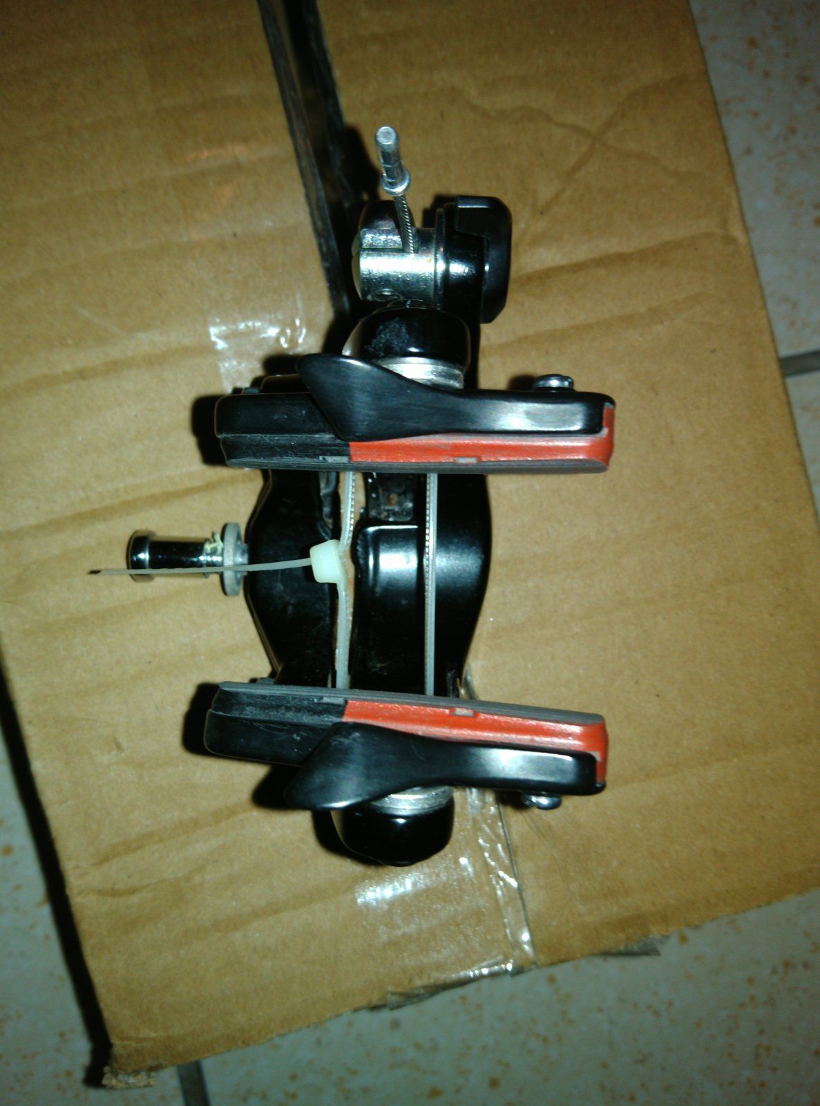

Bist Du schonmal Felgenbremsen gefahren? Durch Abnutzung werden ablaufende Beläge nicht zu Auflaufenden. Ich stelle die Bremsschuhe nur einmal ein und brems dann ein Gummisatz weg - ohne das da auch nur irgendwas quitscht. Am Ende sind die Gummis immernoch ungleichmäßig abgefahren.
Edit: das "un" vor dem gleichmäßg durchgestichen. K.A. warum ich das erst so formuliert hatte. Weiter unten ist ein Bild, von meinen Gummis@EoL.
Dass die Beläge ungleichmäßig abgefahren werden, daran habe ich nicht den geringsten Zweifel. Das ist bei Felgenbremsen systemimmanent.
Schön für dich, dass du über 100% absolut steife Felgenbremsen vollkommen ohne Lagerspiel verfügst, deren Arme sich wahrscheinlich auch noch proaktiv gegen die Verwindung beim Bremsen stemmen und daher immer für ablaufende Beläge sorgen. Könntest du bitte verraten welches Wundermodell von Bremse du im Einsatz hast?

Soso Murksel, da hast Du also nicht den geringsten Zweifel - aber Felgenbremse hast Du noch nie ausgiebig benutzt, nicht wahr? So ist das halt, wenn mehr Meinung als Wissen oder Erfahrung die Grundlage einer Äußerung ist.
Natürlich ist keine Felgenbremse unendlich steif oder, was in diesem Fall eher wichtig ist, torsionsfest. Und daher bleibt der Toe-In ja auch erhalten, denn wenn der Materialabtrag an den Gummis anfängt, hat sich der Bremsschuh(+Gummi) schon längst an der Felge ausgerichtet und das Gummi wird gleichmäßig abgetragen.
Und da ein Bild mehr als Tausend Worte sagt, habe ich ein Bild meiner HR-Bremse nach 25tkm angehängt. Immernoch ein Toe-In vorhanden und die Gummis sind absolut gleichmäßig abgenutzt.

Was du alles meinst zu wissen, was meine Erfahrung mit Fahrrädern im allgemeinen und Felgenbremsen im speziellen anbelangt.
Glaube es oder lass es: ich habe erst einige Jahre Fahrräder aller Art vom Sperrmüll aufbereitet und dann die Sache professionell aufgezogen und fast 10 Jahre ein Radgeschäft geführt - als es noch gar keine Scheibenbremsen an Fahrrädern gab. Ich habe mich daher wahrscheinlich mit mehr Felgenbremsen beschäftigt - beschäftigen MÜSSEN - als wahrscheinlich der gesamte Rest dieses Forums, mit Sicherheit aber mehr als du in deinem Leben noch zusammen bekommen wirst. Quietschende Felgenbremsen war eins der Standardprobleme, die ich für Kunden beheben durfte. Da hatten die Räder auch noch keine mit Halbmonden verstellbaren Beläge, da musste man teilweise mit einer fetten Wapuza ran.
BTT: zur Vermeidung von auflaufenden und damit quietschenden Belägen haben Vierkolbenbremsen - die es m. W. leider noch nicht für RR gibt - an der auflaufenden Seite einen kleineren Kolben. Das Problem ist also bekannt. Mit Zweikolbenbremsen muss man halt damit leben. Das betrifft natürlich Scheibenbremsen.
Will ich Dir gerne glauben, bist Du denn auch zig tausend Kilometer mit Toe-In Felgenbremsen gefahren? Ich liege jetzt bei ü100tkm mit diesem Setup und meine Erfahrung ist, dass der Toe-In, einmal eingestellt, über das gesamte Leben der Bremsgummis bestand hat und die Gummis gleichmäßig abgenutzt werden. Mehr muss ich auch nicht wissen, um so meine Shimano-Felgenkneifer ruhig zu bekommen.
