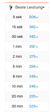

NP 218W ist aber was anderes als der Durchschnitt von 199W. Und der Wind mit Streckenauswahl plus das Rad sind das A und O. Daher kann man die Rechnung nicht pauschal aufmachen und sagen "mit 200W ist das alles easy".
Ich hatte im letzten Jahr kurz die Illusion, das schaffen zu können. Alleine ohne Windschatten ohne Aero-Rad ohne Bikefitting und mit mind. 5 kg zu viel auf den Rippen denke ich aber leider, dass das nichts werden kann. Auf meiner angedachten 35 km Runde bin ich im letzten Jahr wimre auf schlappe 31,5 km/h gekommen.
Ich werde es nochmal antesten nachdem es letztes Jahr so gut geklappt hat aber erst mal noch etwas an der Fitness arbeiten aktuell wird das wahrscheinlich nix werden :D

Weder hab ich geschrieben dass es easy ist, noch dass es das sein soll, ich hab nur eine Relation hergestellt welche Leistung (AVG) es etwa benötigt.
