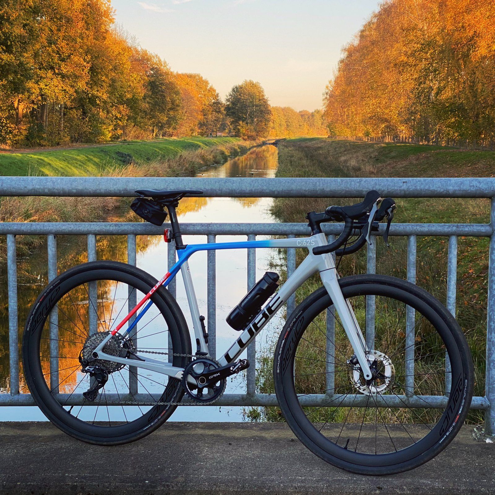

Ich hatte 1-by Setups seit 1x9. Aktuell ist 1x12 40/10-44 an meinem Cube CrossRace montiert und ich bin damit sehr zufrieden. Bis 60km/h nach oben sind kein Problem, mehr brauche ich wirklich nicht an dem Rad. mit 40/44 ist aber auch ein richtig leichter Gang dabei, mit welchem man auch auf steilen Anstiegen gut fahren kann. Mit wirklich Gepäck am Rad wäre bisschen leichtere Übersetzung jedoch wünschenswert.
Die Gangsprünge sind ok, nicht wirklich gut, aber ok, finde ich.
