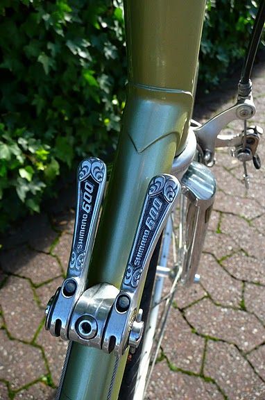

Liebe Community,
ich würde gerne mein Rennrad (Bj. '83) mit neuen Komponenten ausstatten.
In dem Zuge möchte ich von einer Rahmen- zu einer Lenkerschaltung wechseln.
Dafür gibt es ja bereits sehr gute Lösungen, etwa Schaltzug-Gegenhalter, die das Verlegen an den Lenker ermöglichen.
Soweit, so einfach.
Mein Problem ist jedoch, dass das Rennrad über einen zentrierten Schalt-Aufsatz für beide Hebel am Unterrohr verfügt und nicht über je einen links und rechts.
Für diese zentrierten Schalthebel - ich meine es wird als "Top Hat" bezeichnet - finde ich keine Gegenhalter, die die Schaltzüge links und rechts vorbeiführen und ich möchte ungerne eine Schelle zur Schaltzugführung nutzen (nicht nur, weil das Rad bisher ohne Schellen ausgekommen ist, sondern auch weil der Steckaufsatz für die zentrierten Schalthebel dann "einfach ungenutzt und unschön sichtbar da wäre").
Habt ihr eine Idee/Lösung, wie ich das Problem lösen könnte?

Moinsen, erstmal muss ein 130mm Hinterrad in Deinen Rahmen passen was so ganz sicher nicht geht. Willst Du auch auf moderne Bremsen wechseln stellt sich die Frage der Befestigung. Eine spezielle Lösung für Deinen Aerosockel mit Gegenhalter habe ich noch nicht gesehen. Wirst du wahrscheinlich etwas basteln müssen. Zeig mal mehr vom Rad, eventuell gibt es noch mehr Fallstricke die Dir noch gar nicht bewusst sind
81er Aero Gents Racer von Koga Miyata. Tange Champion.
Der Hinterbau hat 126mm.
Keine weiteren Fallstricke...

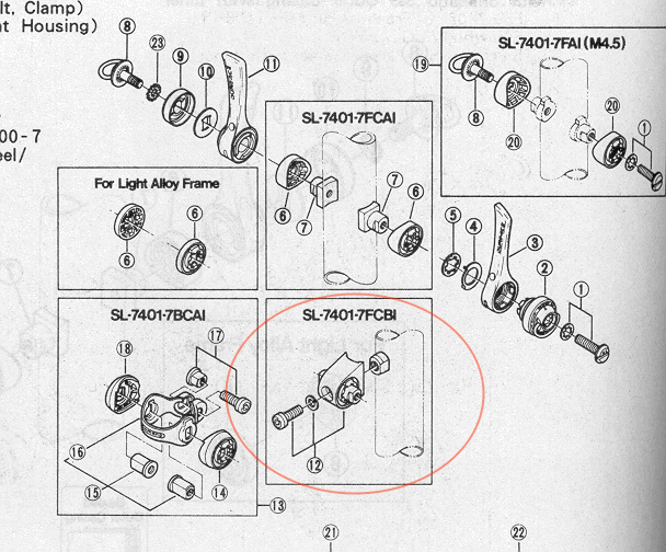

Ich habe mich noch einmal in englischsprachigen Foren eingelesen. Es scheint so zu sein, wie ich eben schrieb. Die Schalthebel vom Aerosockel "ziehen" und die Rahmengegenhalter aufstecken. Das Prinzip ist immer das gleiche. Beim Aerosockel sind die Aufsteckenden im Sockel integriert, welche ja sonst am Unterrohr angebracht sind. Die Zeichnung von Shimano erläutert das auch gut:

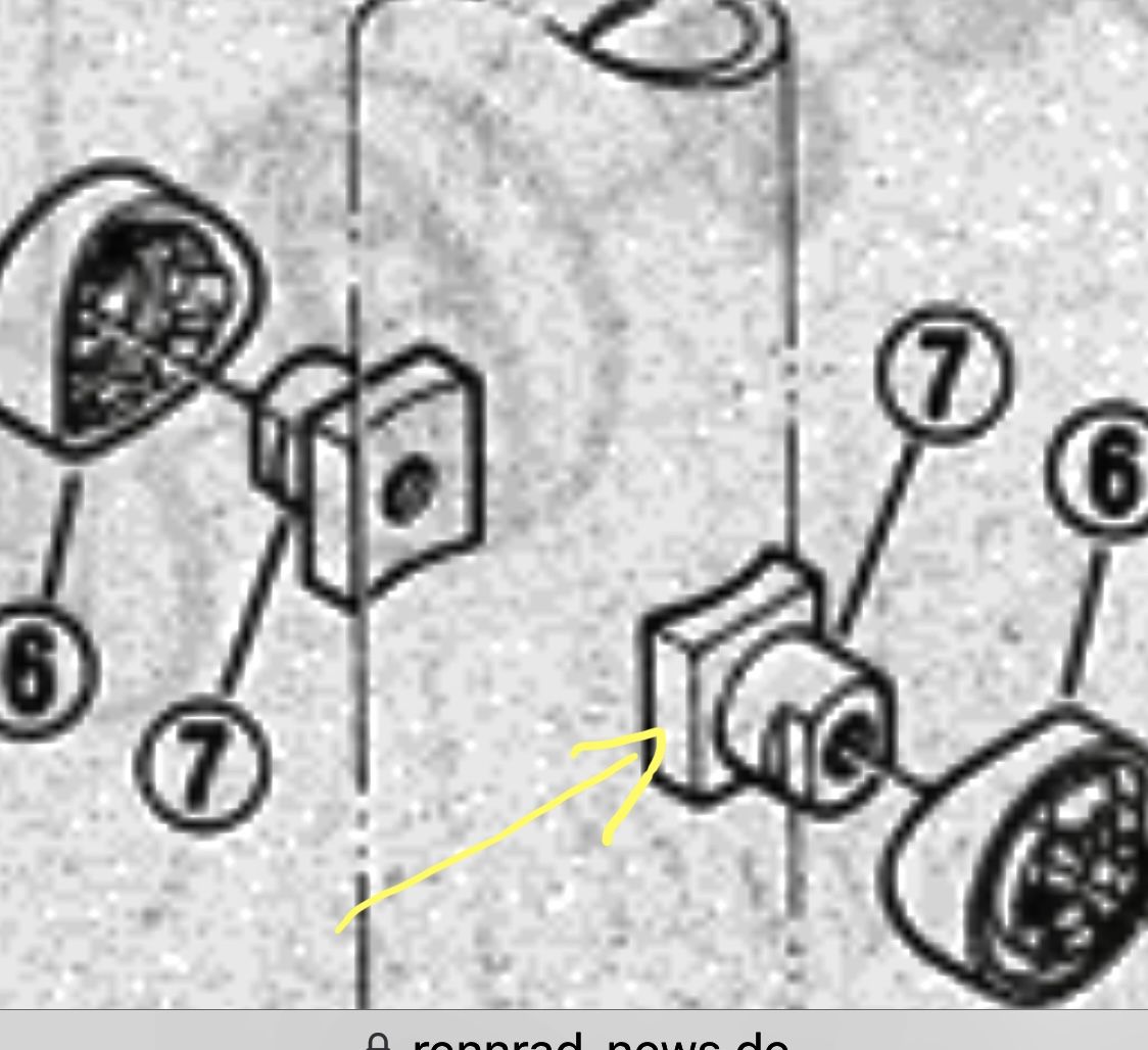

Für die Gegenhalter brauchst du den 4-Kant den der Aerosockel nicht hat ...
Man könnte Strebenbolzen in den Sockeln schrauben, die den Schaltzug aufnehmen.
