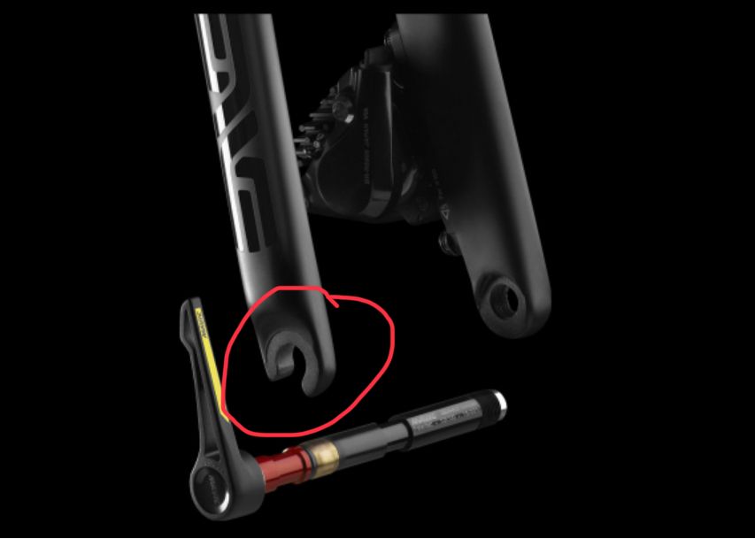

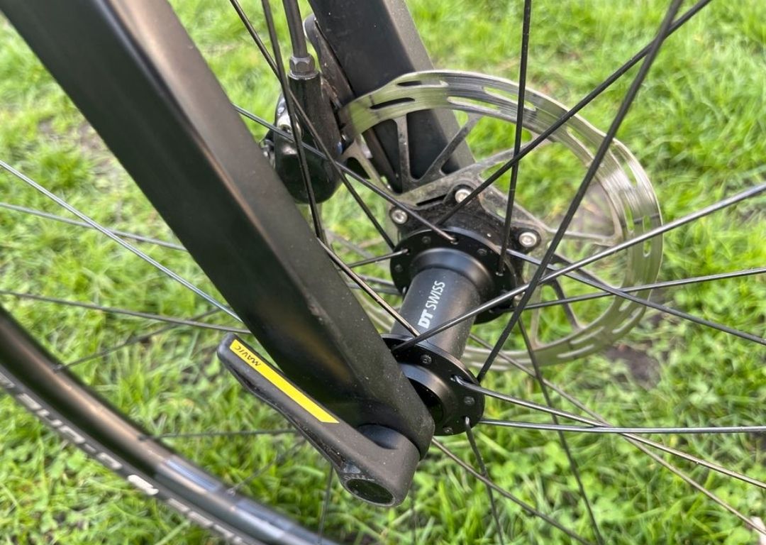

Ich glaube, dass sich 2.0 auf das zweigängige Gewinde vom Mavic Speed Release Systems bezieht - und habe jetzt mal die entsprechende Version vom Robert Axle Project bestellt und werde berichten :-)
Rahmen für Mavic Speed Release Achse sind leicht zu erkennen. Auf der Mavic Seite wird Votec Rahmen mit aufgeführt. Gibt es so auch nur von Mavic.
