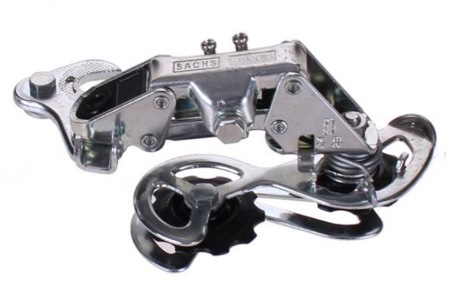

Sachs hatte Huret übernommen, genauso wie Maillard, Sedis, Atom und Modolo...Nach meiner Kenntnis kamen alle Kettenschaltungen SACHS von Huret : Ein Schätzchen !

Das Schaltwerk kenne ich, das Success als Pendant habe ich an meinem Velo dran. Das ist schön leicht.Nach meiner Kenntnis kamen alle Kettenschaltungen SACHS von Huret : Ein Schätzchen !

Von Huret gab es uebrigens ein hauseigenes Ausfallende, auch noch zu Zeiten der Jubilee; falls es also ein Rahmen ohne dieses Ausfallende (oder ein auf standard umgefrickeltes) drauf achten, dass der entsprechende Adapter am Jubilee ist.Was ich mit meinem Beitrag vor allem sagen wollte, dass Du Huret-Schaltungen quasi an fast jeden französischen Rahmen schrauben kannst und es wird fast immer dazu passen.
