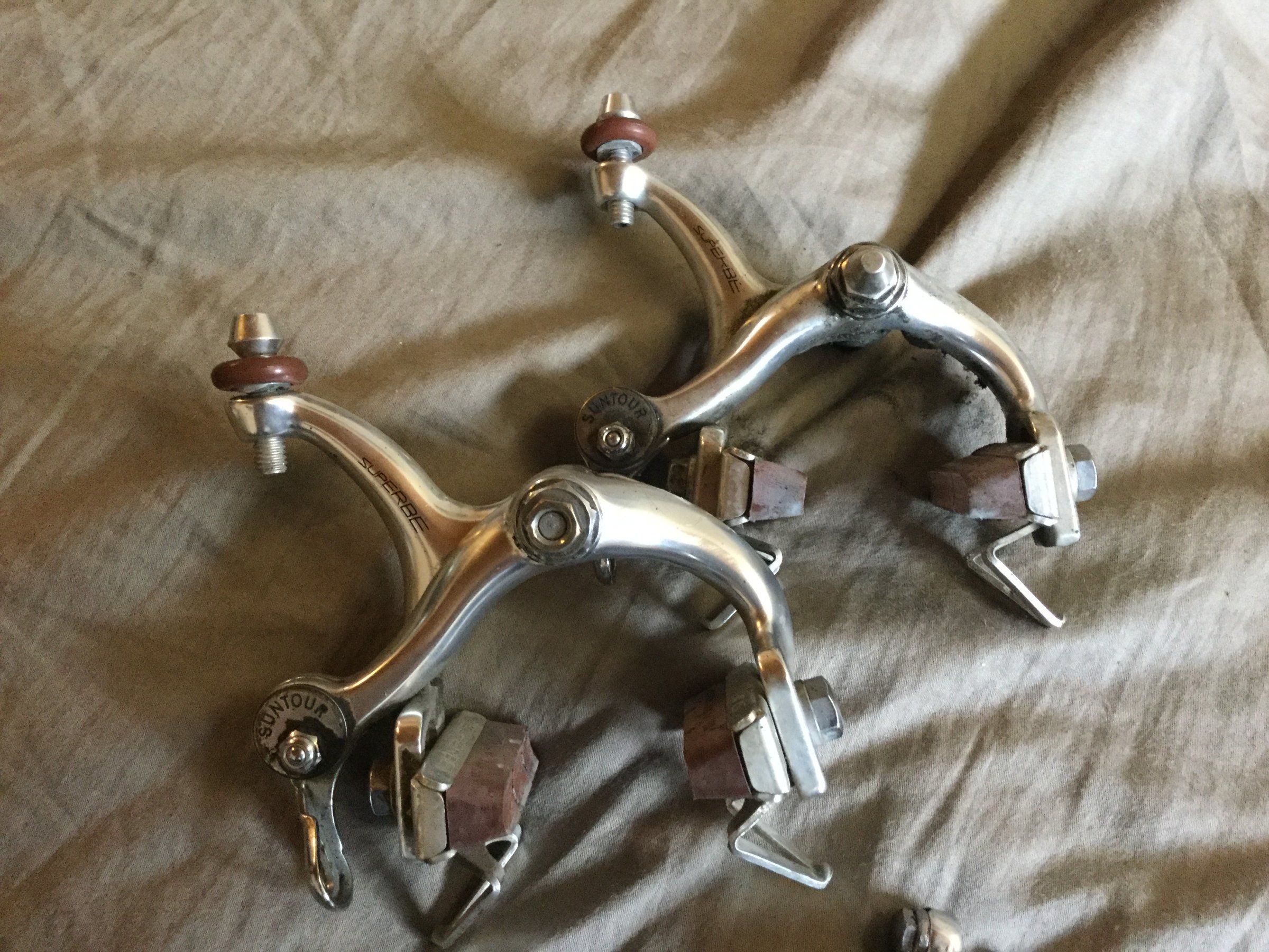

SUCHE Universal Extra 50 oder 51 Bremszangen mit LANGEM Schenkelmaß, VR UND HR
http://velobase.com/ViewComponent.aspx?ID=D68CB489-483F-45B9-940D-81B0DD4B041E&Enum=117&AbsPos=13
http://velobase.com/ViewComponent.aspx?ID=D6AB32E1-A2C8-43BA-800D-45F906410C33&Enum=117&AbsPos=12

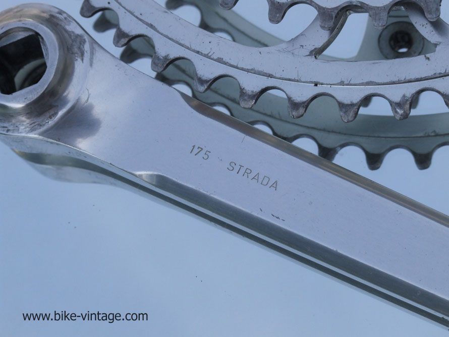

Mag für die 80er Jahre stimmen, bei denen aus den 70ern wäre ich mir da nicht so sicher. Was ist mit dieser hier?
https://www.bike-vintage.com/lang-d...super-record-crankset-175mm-strada-52-42.html
Die hatte ich auch gesehen, für den der französische Pedale verbauen möchte sicher interessant. Wie bewertet man das Angebot zusammen mit der Option 'Preisvorschlag' jetzt monetär?

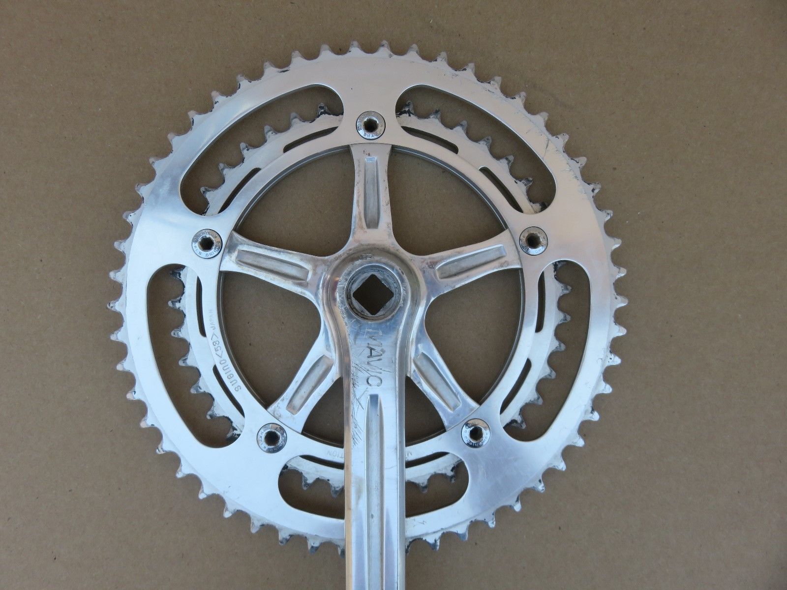

Hab auch zwei SR in 175mm ohne Datacode. War wohl so üblichnaja, die alten Record hatten 151, da ist die Zuordnung klar. Nuovo Record kam, als 144 aktuell war, Super Record kam erst, als es schon Datecodes gab. Ohne Blätter kann man die späteren aber nicht zuordnen. Ich glaube aber, dass die Umstellung von 151 auf 144 nicht zeitgleich mit der Einführung von NR kam, ich meine, das war schon früher.

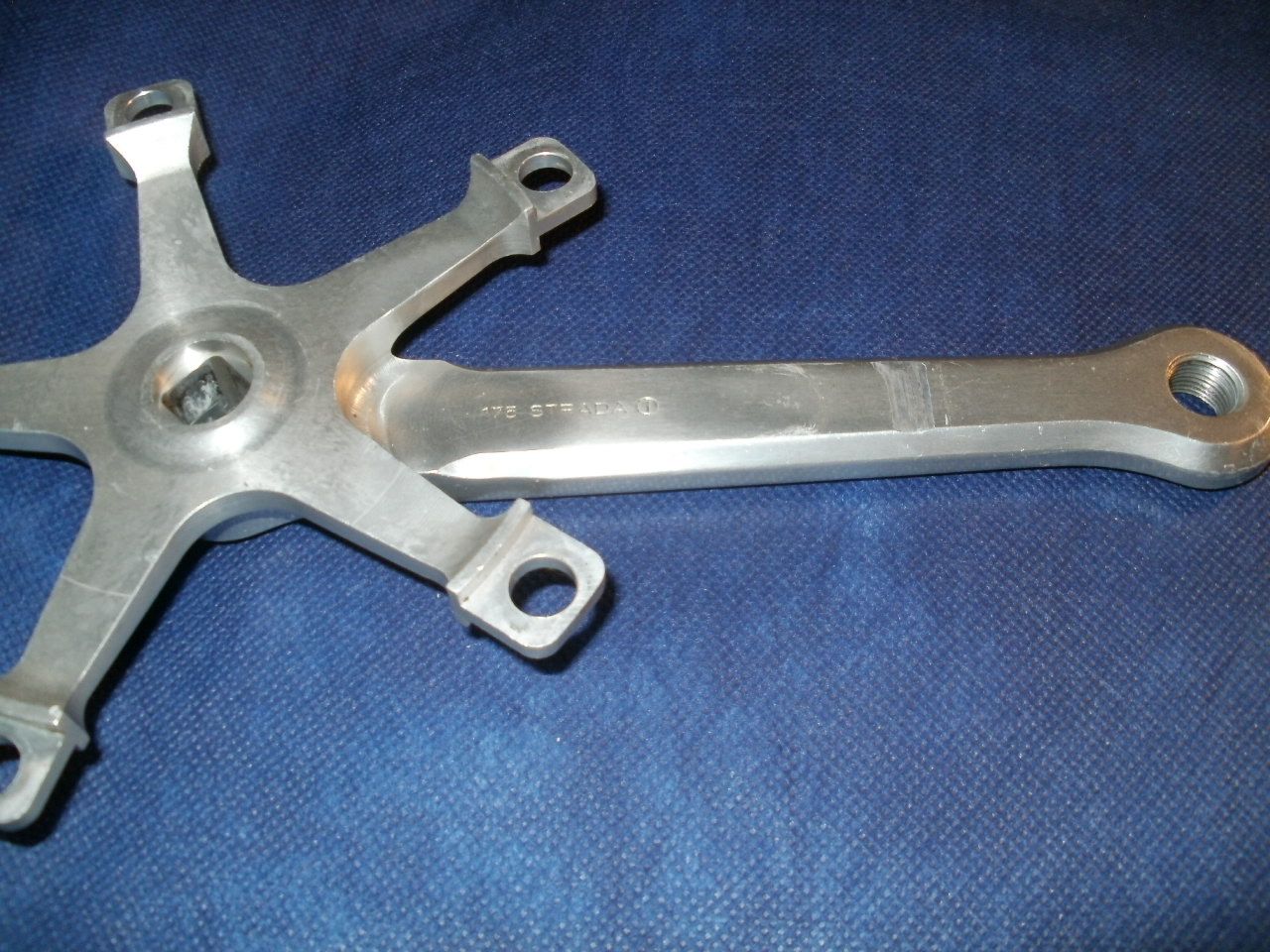

und damit keine SRHallo @fightfooter ,
die Campa - Kurbeln ohne Datecode gab es in der Zeit von 1958 bis 1972.
ab 1973 - 1979 gab es die Jahreszahl in einer Raute und dann
ab 1980 - 1984 war die Jahreszahl in einem Kreis.
Ist eine SR 175 mm vor 1972
Seh ich das richtig, dass es dann 175mm Kurbeln ohne Datacode mit BCD 144 und 151 gibt? Ich frage nur deshalb weil hier schon beides behauptet wurde: besonders alt (Record/NuovoRecord) und besonders jung (SR)und damit keine SR
