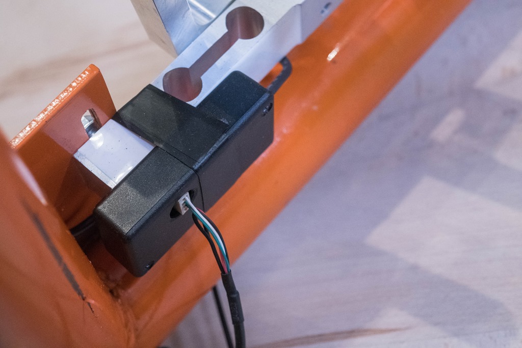

DC Rainmaker hat einen Test des erst zum Jahresende erhältlichen Trainers veröffentlicht.
Zugegeben, Rollentrainer gibt es ohne Ende, aber dieser hier ist finde ich absolut aussergewöhnlich.
Der Rahmen sieht aus wie ein typischer, billiger Elite oder Tacx Trainer mit folgendem Unterschied:
- absolut lautlos!!!
- keine Rolle, das Hinterrad dreht im Gestell vollkommen frei
- das Hinterrad muss eine Alu-Bremsfläche haben, denn: Der Rollwiderstand wird mittels Magneten justiert, welche beidseitig neben der Felge angebracht sind.
Damit ist zwar kein PM möglich, aber wer sowieso eines am Rad hat wird das nicht stören. Eine einfache und geniale Lösung!
Der Preis für das Gerät dürfte bei Erscheinen um die 300€ liegen.
Mehr dazu hier.
Bild verlinkt über DC Rainmaker!

Erfreulicherweise ist das Gegenteil der Fall: in den Detailaufnahmen sieht man sogar die ganz klassische Form einer Wägezelle (dicker Alubalken mit zwei großen Bohrungen, dazwischen eine etwas dünnere Längsfräsung). Gemessen wird die Kraft zwischen Bremsmagneten und Rahmen/Fußboden. Es ist eine teuere Version mit PM geplant und eine billigere ohne.
Was nicht möglich ist, zumindest in der ersten Version, ist die Ergometerfunktion (also Stabilsierung der Leistungs unabhängig von der Geschwindigkeit indem bei höherer Geschwindigkeit der Widerstand reduziert wird) oder eine Programmsteuerung im Sinne simulierterer Höhenprofile.
Das PM, dass daraus entsteht ist dann vermutlich wieder so ein Schätzeisen, denn der Einfluss des Magneten hängt stark von der verwendeten Felge ab und da nutzt jeder was anderes.
Ich plädiere ganz klar dafür das PM lieber an das Rad zu bauen, das spart den Aufpreis für den teuren Trainer und ist dann auch auf freier Wildbahn verwendbar! Ausserdem sorgt das für eine lineare und damit immer vergleichbare Leistungsmessung.

Zum PM, da kann ich die Argumetation der Hersteller nachvollziehen, dass die Messungen die dafür Notwendig sind schon recht exakt ermittelt werden können. (im Gegensatz zu anderen Rollentrainern, wo die Andruckrolle einen wesentlichen Einfluss hat.
Von der Funktionsweise baut sich ein Magnetfeld auf, das zwischen Felge und den Magneten herscht. Die auf die Magnete wirkende Kraft ist einfach und zuverlässig messbar. Mit Ermittlung der Drehzahl hab ich alles was ich zur Leistungsbestimmung brauche. Ich denke schon, dass die Werte zuverlässig sein werden.
Nein: das ist hier keine Berechnung nach dem Prinzip “auf unserem Prototyp haben wir für x Umdrehungen y Watt benötigt“ sondern eine echte Messung der vom Rad auf das Gestell übertragenen Kraft, die integriert über die Umdrehung (also den Weg) die Leistung ergibt. Wenn das Gespann aus Magneten und Felge variiert, dann variiert auch diese Messung, so wie es sein soll. Powermeter in Nabe und Spider machen nichts anderes, die in Kurbel oder Pedal im Prinzip sich, müssen aber zusätzlich große Störeinflüsse ausgleichen.

Wenn ich mir so den Aufbau einer Wirbelstrombremse in einem typischen Heimtrainer ansehe und dann den mit dem Wattbike vergleiche liegen da Welten zwischen, Welten was die Qualität aber auch die Genauigkeit angeht. Dieser Trainer hier ist dazu noch simpler gestrickt sodass ich da die Genauigkeit immer noch massiv anzweifle.
Betrachtet man den Trainer als Standalone wäre das aber egal, solange die Messungen über alle Trainings konsistent sind. Dann trainiere ich halt mit falschen Wattwerten aber immer noch kontrolliert und passend zu meinen Vorgaben.
Wichtiger Unterschied hier: Genauigkeit der Steuerung des Widerstandes vs. Genauigkeit der Messung des Widerstandes. Steuerung ist hier quasi so ungenau wie nur irgendwie möglich (Seitenschläge? Felgenstoß?) aber die Messung erfolgt unabhängig davon, die erfasst das ist-Ergebnis. Probleme könnte es höchstens geben wenn die Kraft gleichmäßig fluktiiert (eben wegen der Ungenauigkeit der Felge) und die Samplingfrequenz zufällig ein unglückliches Aliasing davon erwischt (also z.B. Immer nur dann Daten abgreift, wenn der “Felgenrythmus“ gerade ein Kraftmaximum oder -minimum erreicht).

Verwenden als Massenware verkaufte Heimtrainer im Regelfall denn überhaupt entsprechende Technik? Teuer verkaufter “Drehzahl x Kalibrierungstabelle“-Minimalismus war doch jahrelang “gut genug“. Bevor Leute angefangen haben, zum Spaß gegen Radkomponenten-Powermeter abzugleichen wurden die Angaben bereitwillig geglaubt, wenn nur eine ausreichend hohe Zahl auf dem Preisschild stand.
