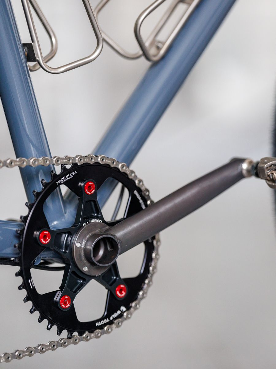

Kleines Upgrade montiert. Stahlkurbel für den Stahlrahmen

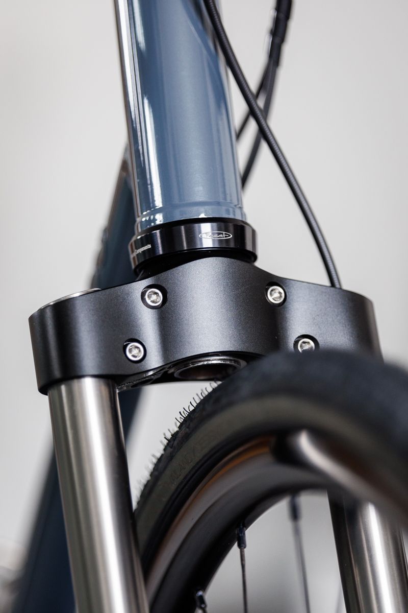

Nächstes Update. Wieder Cyber Cycles. Diesmal die Gabel Geiles Teil.

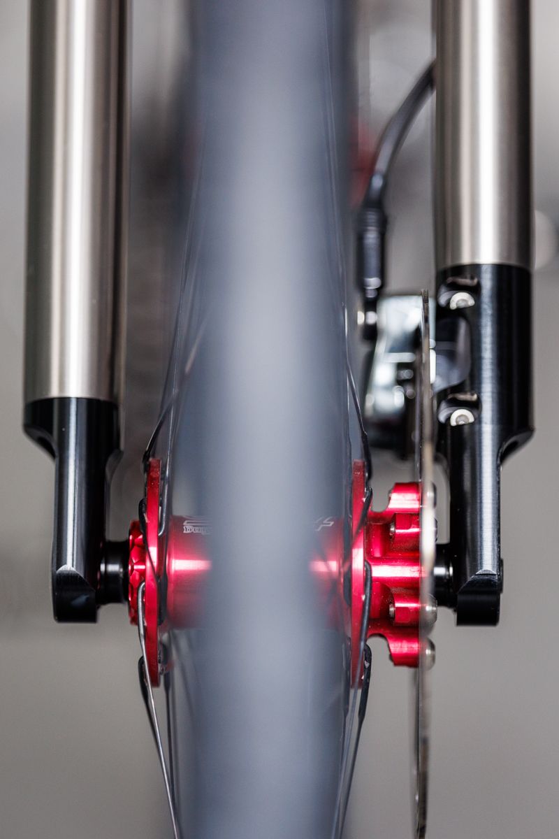

Tune ist eher etwas außer Mode. Immerhin gibts für die alten Naben neue Endkappen für 12mm Steckachsen. Erste Hürde genommen.
Zweite Hürde war der Reset Tapered Steuersatz. Aber da liefern die Jungs aus Hannover gerne den passenden 1 1/8" Konus.
Letzte Hürde. Die alte Force 1 mit Postmount-Sätteln am 9 Jahre alten Eigenbau-Rahmen. Gibt tatsächlich von der Force 1 Flatmount-Sättel. Somit gleiche "Optik" vorne & hinten gerettet. Nur unterschiedliche Aufnahmen.
An der Stahl-Kurbel gefällt mir ein Kettenblatt mit Spider und Kettenblattschrauben irgendwie besser.
