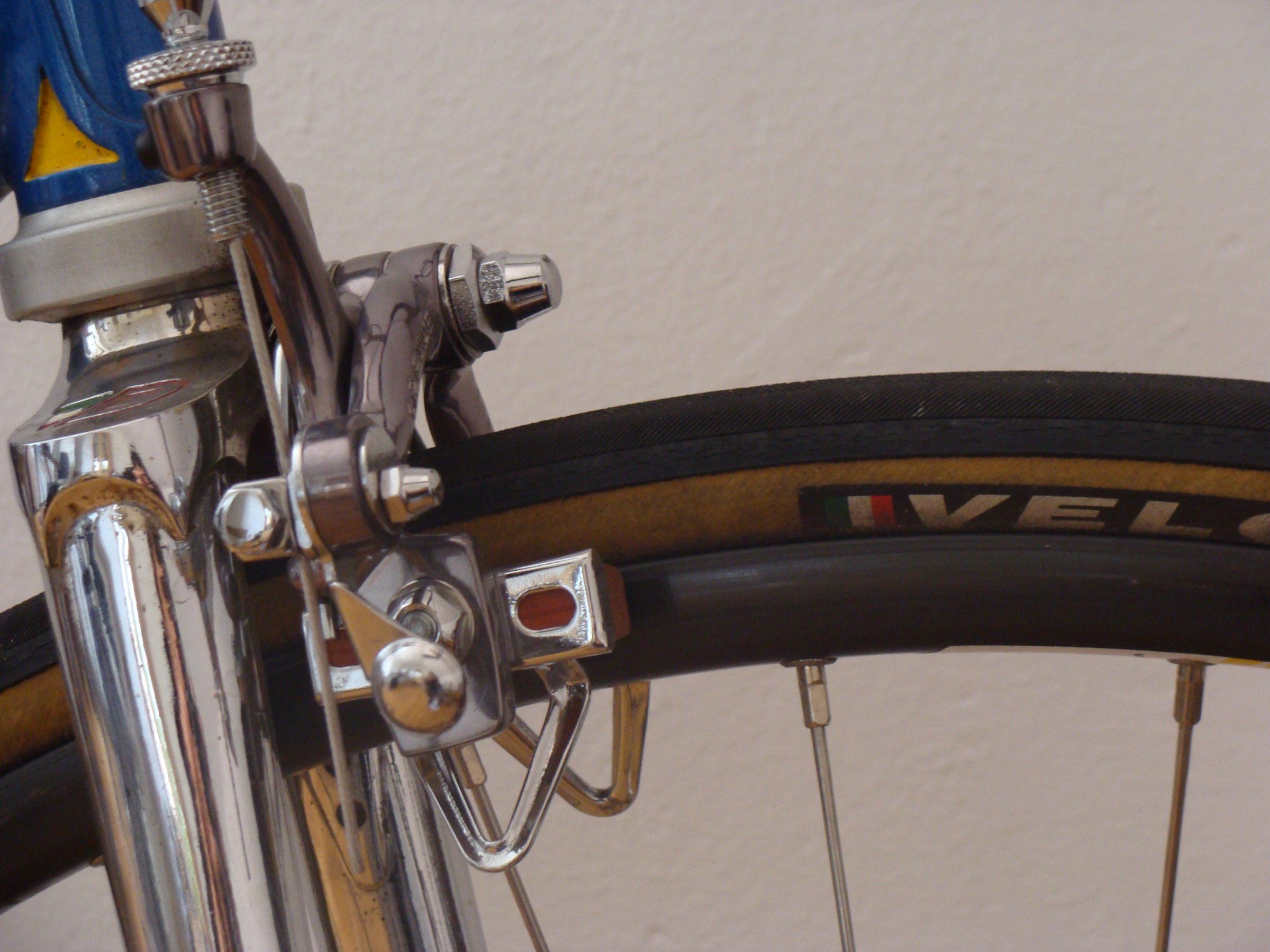

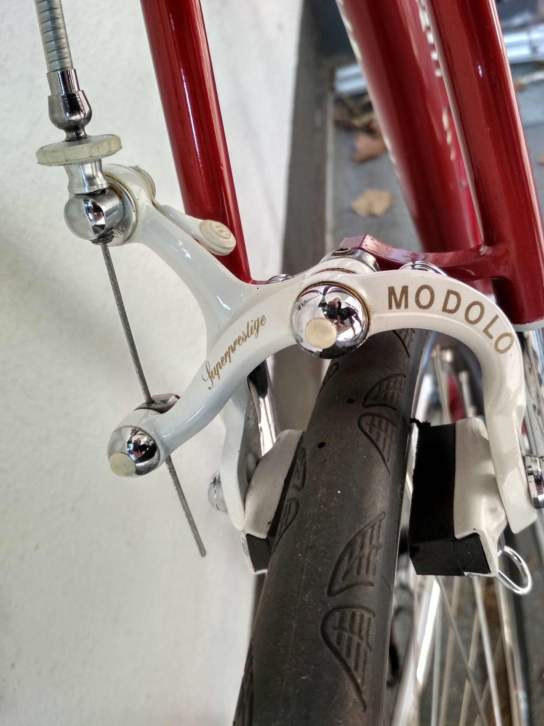

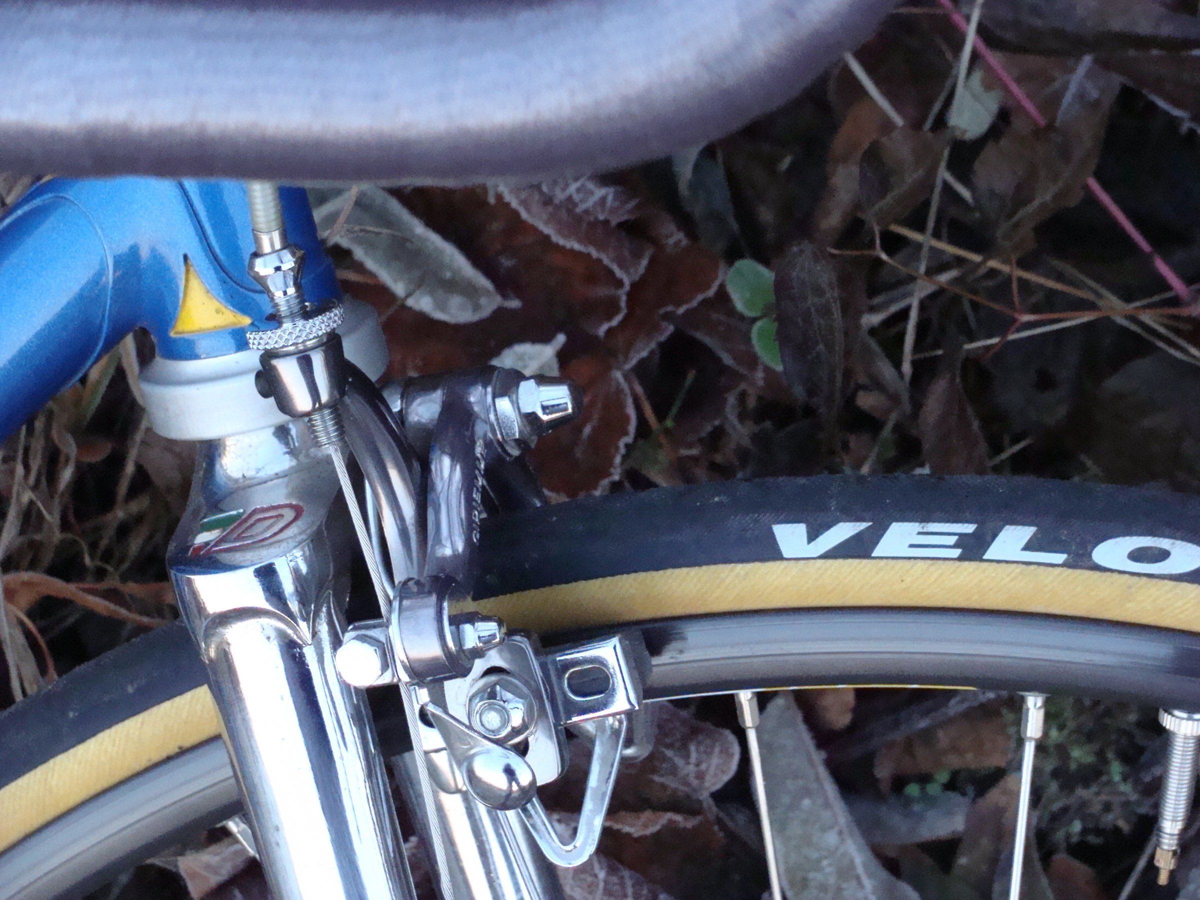

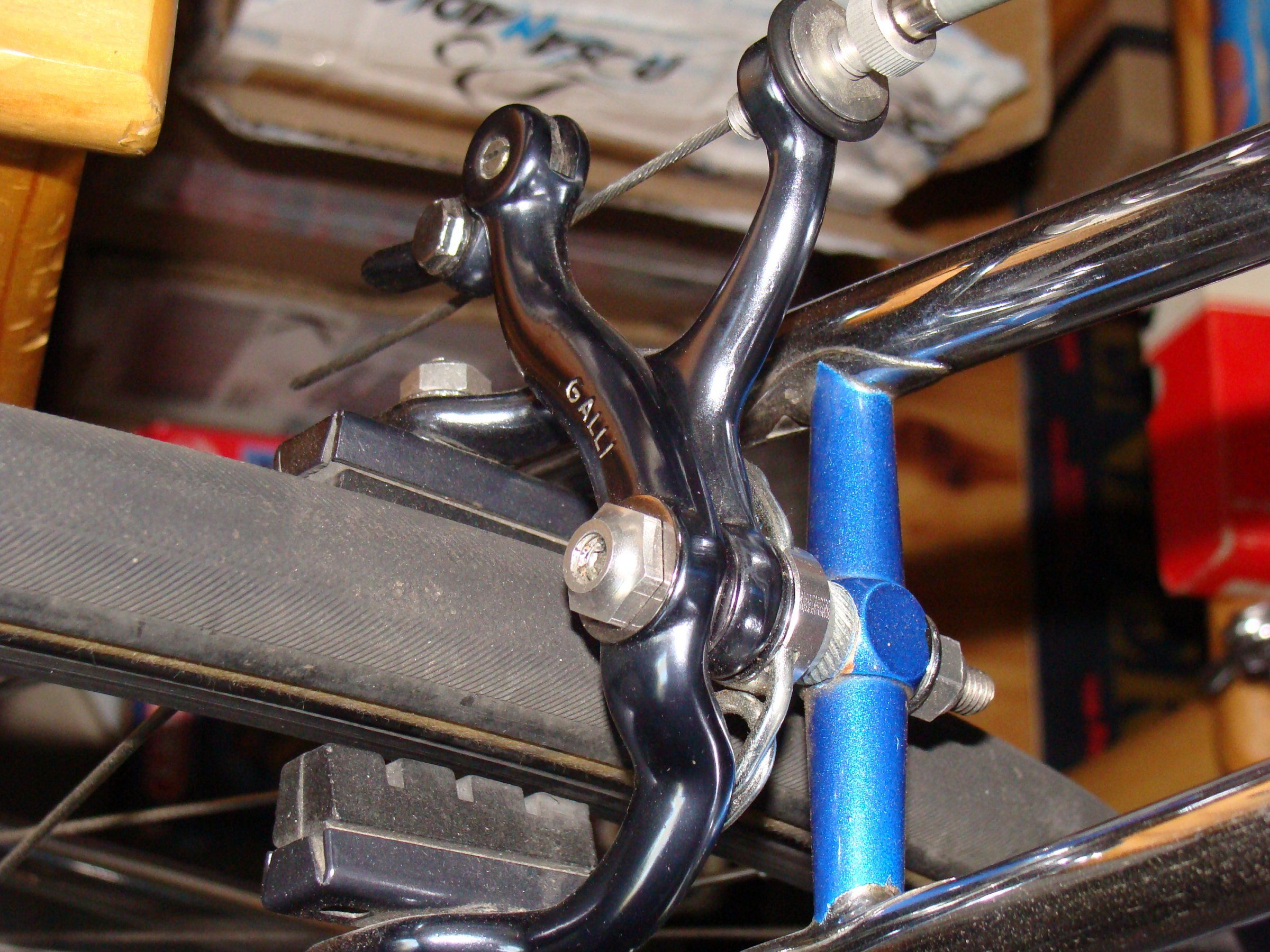

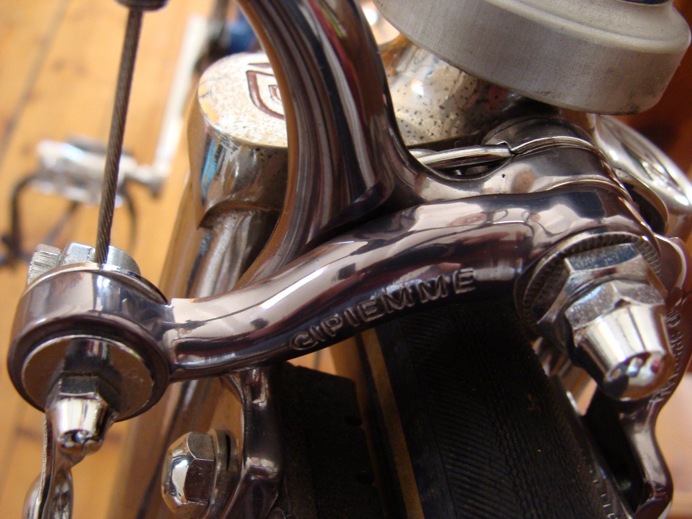

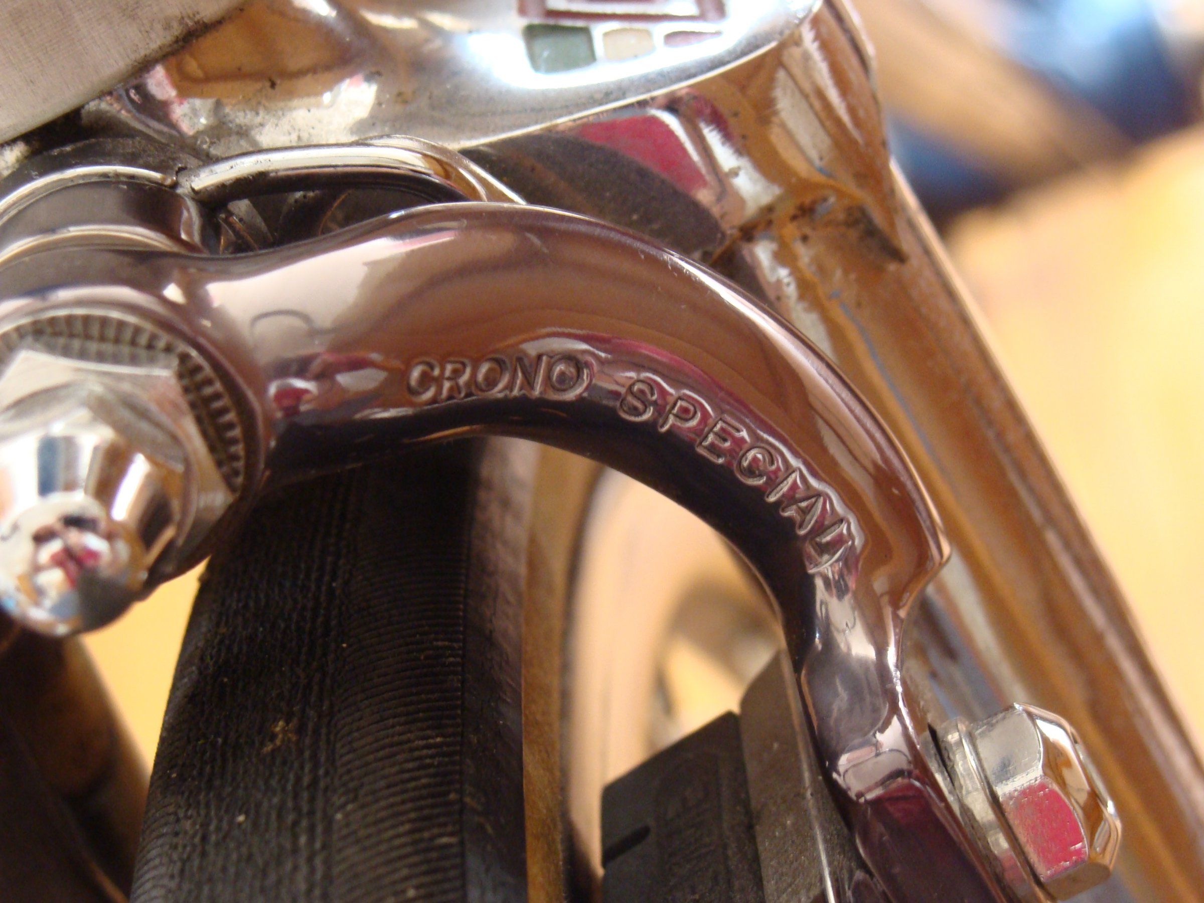

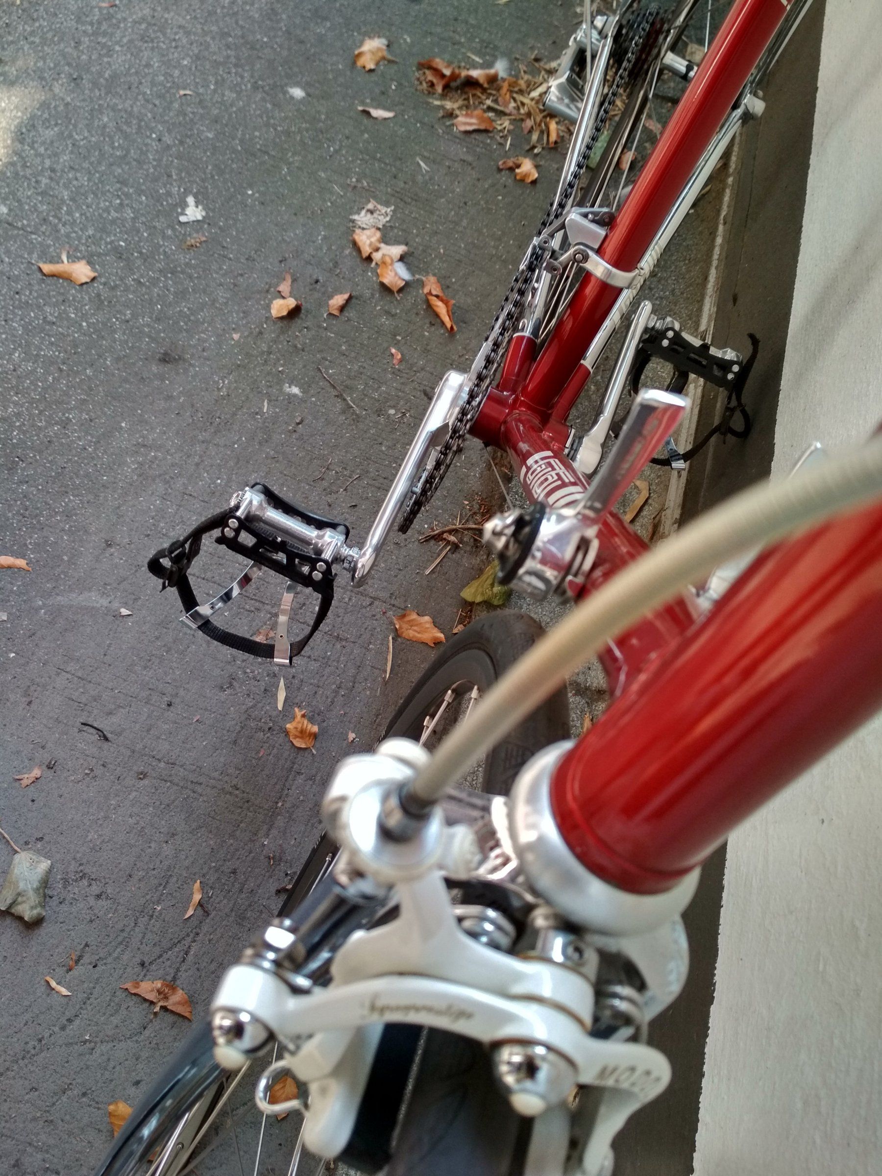

Ne an meinen hochwertigeren (immer nos) Bremsen, Galli Criterium und Super Criterium, Gipiemme CronoSpecial oder Modolo Superprestige biege ich nicht rum.
Bei allen hat es mal gequietscht, die Galli sind die Schwächsten, habe damals einfach ein keines Stück Blech einer Dose mit Doppelkleband auf den Bremsschuh angebracht damit dieser "toe in" / also vorne zuerst berührt und somit der Virbation/Geräusch vorbeugt, Gipiemme CronoSpecial (mit original Belägen) Platz 2. und Modolo Supeprestige mit KoolStop Belägen in schwarz Platz 1. was Bremskraft und Modulierbakeit angeht.
Bei den Gipiemme CronoSpecial mit den KoolStop Salmon Belägen hatte ich dasselbe Problem wie im Video - kamen wieder die superweichen original Gipiemme Beläge rein, kein quietschen - und bremsen schön.
Die Modolo Superprestige mit den passenden Modolo Kool Stop Belägen in schwarz, bremsen genial, quietschte anfänglich auch was vorne, da die Nisi Laser schön tropfenförmig/aerodynamisch ist, reicht es den Bremsschuh schief auszurichten, so dass die vordere Spitze, nun "am weitesten oben" zuerst berührt.
Am Gummi Abrieb vorne wie hinten bei den KoolStop an den Modolos sieht man, die schöne Gummimischung/compound.
