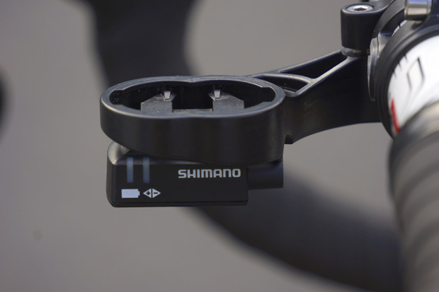

Im Prinzip hast Du recht.
Bei der 11-fach Di2 ist die Steuereinheit ja immerhin schon unter dem Vorbau.
So schlecht sieht das nicht aus:
(habe gerade kein anderes Bild da)
Ob jeder Vorbau eine kleine Bohrung ohne Probleme aushält, müsste erst noch geklärt werden.
Meine Vision wäre, die Steuereinheit im STI zu integrieren.
Die Steuereinheit (mit Ladekabelanschluss) ist aber nur unter dem Vorbau wenn Du den Akku im Sattelrohr hast, ansonsten wird das (etwas anders aussehende)Teil mit einem Kabelbinder am Bremszug befestigt.
Du kannst die Steuereinheit auch bei externem Akku fahren.
ANdersrum gehts nicht, weil man mit der anderen Steuerbox (am Bremszug) keine Möglichkeit hat, den internen Akku zu laden.
Wie wird die Steuereinheit an Vorbau befestigt? Kabelbinder? Gummilasche?
Bei Shimano und der neuen Box (SM-EW90A oder B) sind zwei Gummibänder dabei, die an beiden Enden Löcher haben, die man in einem Kunststoffteil einhakt.
Mit diesen Bändern (eins reicht) macht man das Kunststoffteil fest. Die Box kann man dann einrasten.
