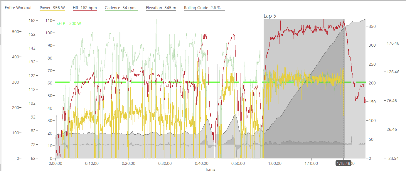

Ich hatte heute wieder einen PM1 Ausfall mitten in einem FTP Intervall. Der PM hat einfach keine Leistung mehr übertragen und andere Parameter Wie HF liefen weiter. Am linken Pedal hat ein rotes LED aufgeleuchtet. Hat sich nicht mehr wiederhergestellt. Ich hatte dann ein Team getroffen und die haben mit einen Imbus ausgeliehen. Batteriedeckel links aufgemacht Batterie raus und rein und es ging wieder. In dem Fall war es sehr nervig weil ich 30 Minuten FTP am Berg ausfahren wollte und schon 22 ziemlich stabil gelaufen waren.
