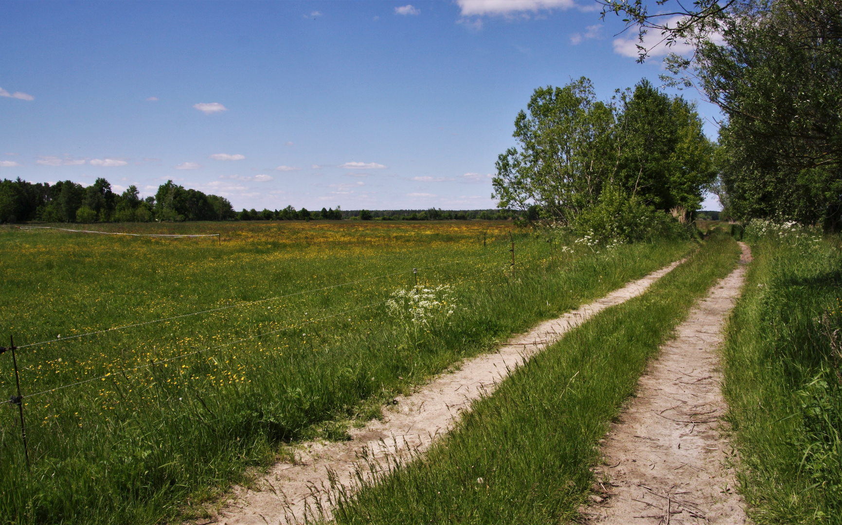

Streckenprofil ist hauptsächlich Teer/Asphalt aber auch leichte Feldwege mit wenig Schotter/Kies.
Das wäre so das "schlimmste" auf der Strecke in etwa und vielleicht Mal maximal einen Kilometer.

zu 1: geht schon, wenn man bisschen aufpasst. Im Halbschlaf und komplett ohne Nachdenken und Linienwahl (so wie es bei mir zumindest auf dem Hinweg meistens ausschaut) ist aber meiner Meinung nach keine gute Idee.
