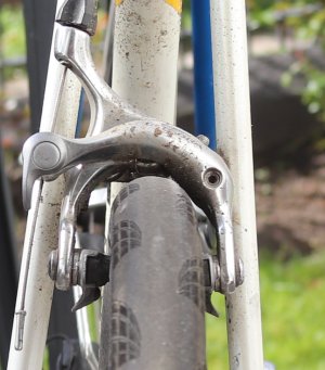

Ich habs mal gemessen. Der 32mm Conti ist bei mir auf einer DT Swiss R460 18C Felge ca. 30mm hoch.. @mikro0p du kannst ja mal den Abstand von der Felge zur Bremse, Rahmen mal messen. Meine Vermutung wie geschrieben ist das es hinten am Sitzrohr am engsten ist.
und OT. Meine 32mm Contis auch den besagten Felgen und Ultegra Bremsen:
