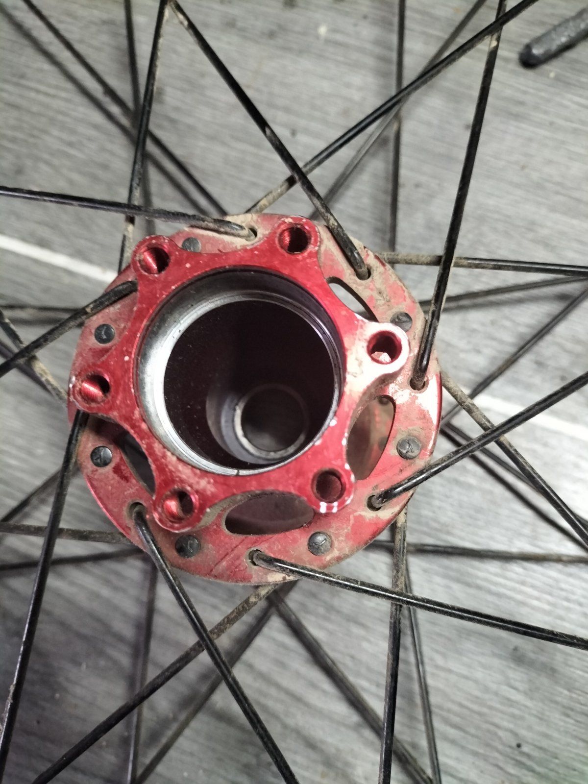

Deine Speichen sind 4-fach gekreuzt, daher kommt das . Bei 3-facher Kreuzung ist das nicht so .Was mir noch aufgefallen ist, dass die Speichen durch die Dreifachkreuzung auf den jeweils anderen Speichenköpfen zum Liegen kommen (siehe Bild 5). Wenn ich neu einspeiche möchte ich allerdings eigentlich nicht mit einem anderen Muster einspeichen. Die Sheriff Stars sind ja relativ anfällig für Brüche, daher möchte ich, dass die Krafteinleitung so tangential wie möglich in das dünne Material erfolgt. Gibt es eine Möglichkeit dennoch die Speichen nicht auf den Speichenköpfen zum Liegen zu bringen?
Also ich sehe da eine Vierfachkreuzung (zumindest auf dem Bild von der Nabenstirnseite).Ich brauche bitte mal euren Rat.

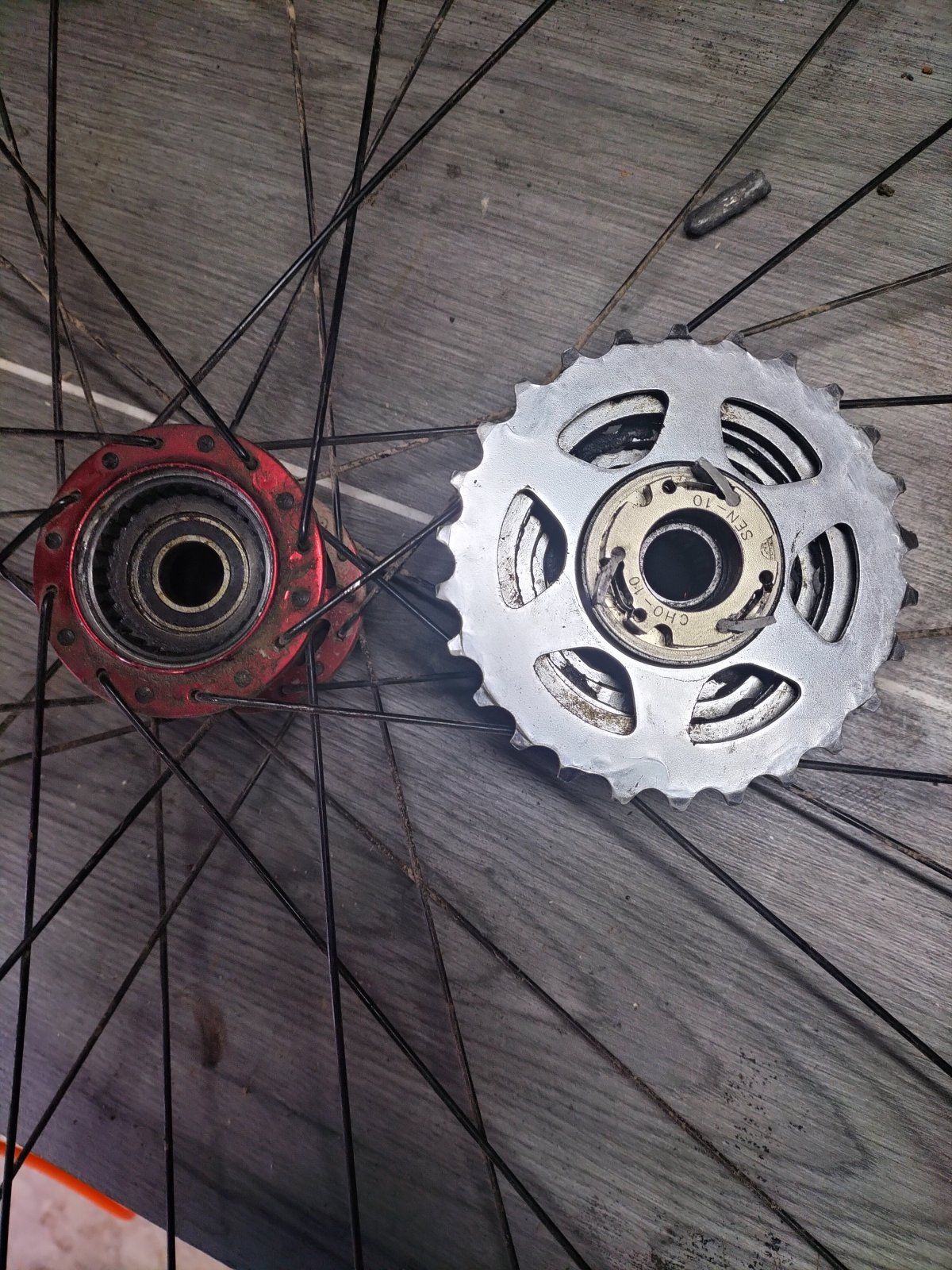

Ich habe den hier gestern bereits gezeigten Laufradsatz bestehend aus Campagnolo Sheriff Star Naben und Mavic Open 4CD Felgen.
Ich plane den Laufradsatz aktuell für einen Rahmen aus 1987 mit einer C-Record Gruppe ein. Mir war klar, dass die Felgen vom Baujahr eigentlich nicht so ganz passen, was mir aber in erster Linie nicht soooo wichtig war. Jetzt habe ich allerdings festgestellt, dass die Hinterrad völlig außermittig ist. Die ist locker 7-10mm zu weit links. Mein Plan war, das zu korrigieren. Dabei ist sofort ein Speichennippel abgerissen. Der Grund war schnell gefunden, die Nippel haben auf beiden Seiten zwei Kerben. Ist das Original? Ist an jedem Nippel so. Ich füge hier mal zwei Bilder ein, um das zu demonstrieren.

Leider scheint die Kette auch mal abgesprungen zu sein, weshalb die Speichen gelitten sind (Ich habe die Grate in den Speichen bereits mit einer Schlüsselfeile geglättet, deshalb sieht das auf dem Bild relativ harmlos aus)

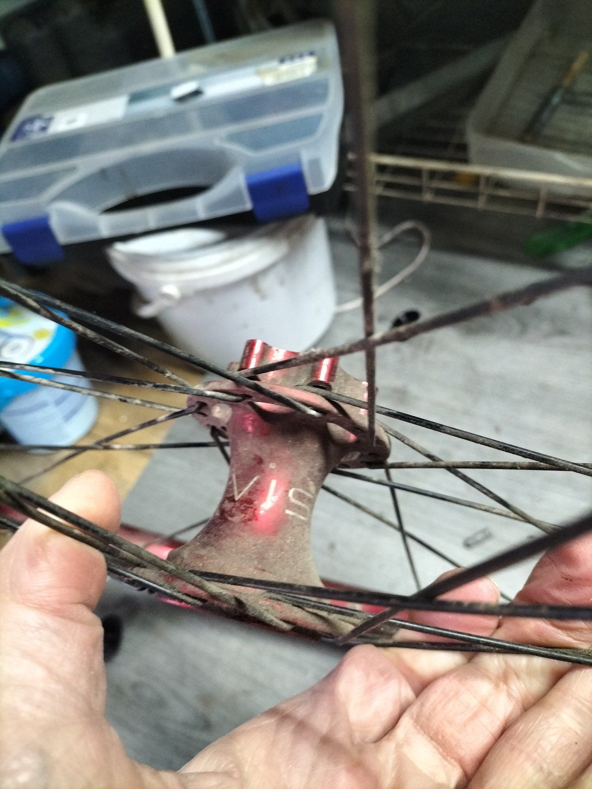

Welcher Hirni speicht denn 4 fach gekreuzt bei der Nabe?Was mir noch aufgefallen ist, dass die Speichen durch die Dreifachkreuzung auf den jeweils anderen Speichenköpfen zum Liegen kommen (siehe Bild 5).

Wirklich blutiger Anfänger beim Einspeichen bin ich nicht, wollte allerdings trotzdem fragen, ob ich besonders beachten muss.Da die wertigen Naben nicht mehr so häufig sind, empfehle ich, alles auseinanderzubauen, die Naben schön zu machen und dann mit neuen Speichennippeln wieder aufzubauen. Aber diese Naben verlangen beim Einspeichen nach einer kundigen Hand. Für den Anfang ist das nix.
Yes, das hatte ich auf dem Schirm, danke.Die durch die verklemmte Kette verursachten Grate in den Speichen sind meistens egal. Die Speichen sind im Prinzip wiederverwendbar. Ich würde aber auch hier wahrscheinlich keine Experimente wagen und - wegen dieser Naben - alles neu machen. Bei den Speichenlängen muß ggf. angepaßt werden: Wenn die Felge 7-10 mm zu weit links steht, kann es sein, daß die Speichen rechts zu lang werden und der Gewindebereich nicht ausreicht.

Aber Deine Räder sind 4fach gekreuzt, nicht 3fach. Wie schon einige vor mir schrieben. Dadurch liegt auch immer eine Speiche auf einem Speichenkopf. Bei 3fach Kreuzung passiert das nicht.Aus diesem Grund war meine Frage, ob jemand eine Idee hat, wie man das dreifach gekreuzte Einspeichmuster so verändern kann, dass es trotzdem eine tangentiale Krafteinleitung gibt, allerdings die Speiche nicht auf dem Speichenkopf liegt.
Um Gottes Willen, das war für mich so abwegig, dass ich gar nicht auf die Idee gekommen bin, nachzuzählenDeine Speichen sind 4-fach gekreuzt, daher kommt das . Bei 3-facher Kreuzung ist das nicht so .
Ihr habe völlig recht, wie oben geschrieben habe ich nicht gezählt. Nachlässigkeit meinerseits.Also ich sehe da eine Vierfachkreuzung (zumindest auf dem Bild von der Nabenstirnseite).

Das einzige, was hier konzeptionell zu ändern wäre, ist die 4-fach Einspeichung. Das ist hier wirklich ein krasser Fehler. Habe ich nicht gesehen...man wird irgendwann "betriebsblind", wenn man etwas zu lange macht.....

Viel Fleisch haben die Sheriffsterne wirklich nicht, für alle Tage sind die neben ihrer Seltenheit tatsächlich nicht.Das einzige, was hier konzeptionell krass zu ändern wäre, ist die 4-fach Einspeichung. Das ist hier wirklich ein krasser Fehler. Habe ich nicht gesehen...man wird irgendwann "betriebsblind", wenn man etwas zu lange macht.
Am besten 3-fach gekreuzt einspeichen und gut.
