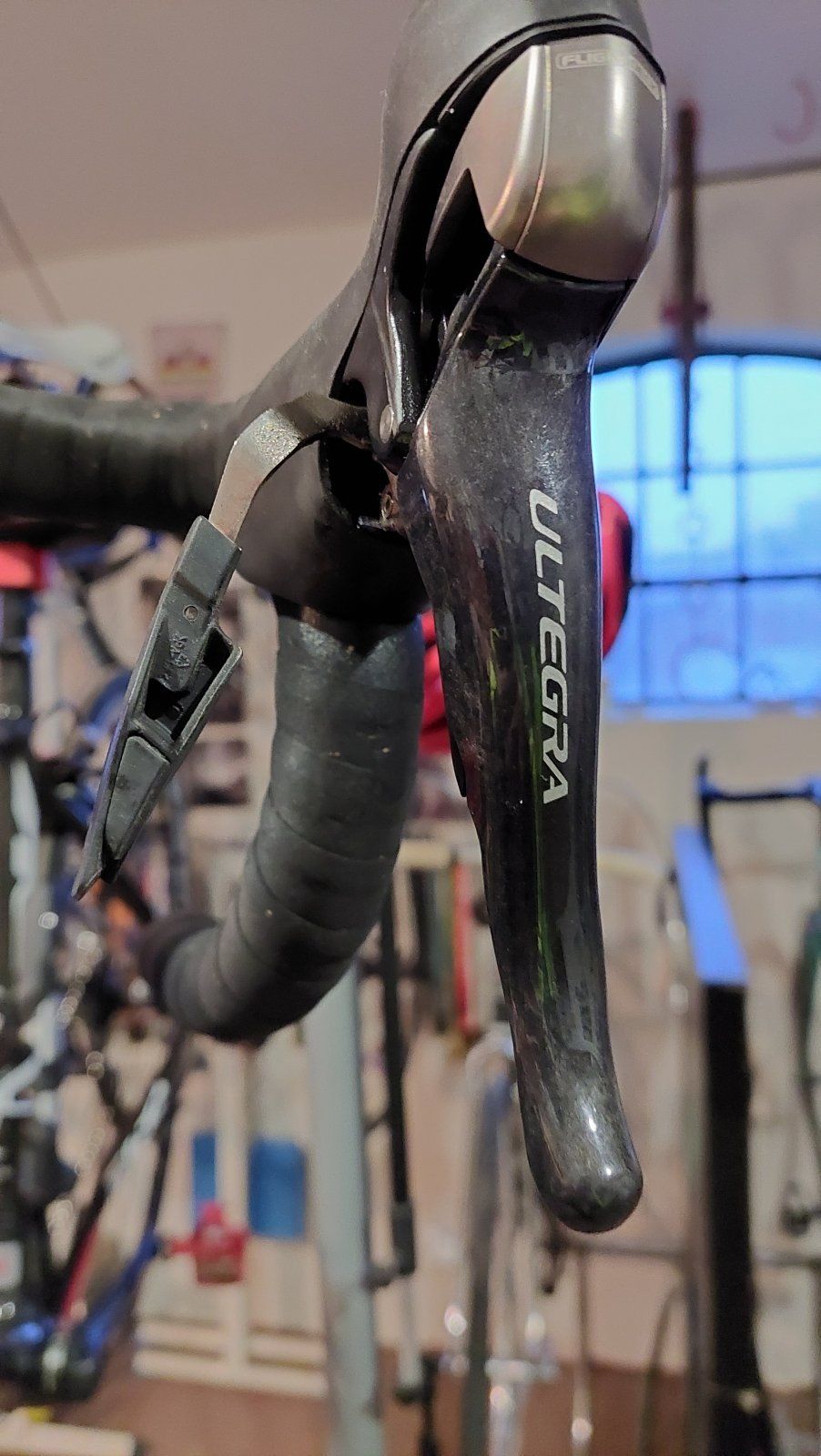

Da ich ja mehr auf italienische Hardware spezialisiert bin, bin ich bei den japanischen STI ziemlich "blank" und frage mal hier in die Runde; folgendes Problem:
STI 6700, also letzte 10-fach Ultegra.
Heute Vormittag im Montageständer vom kleinen auf´s große Blatt geschaltet. Beim Zurückschalten bleibt der kleine Hebel auf seiner inneren Position "stecken": Seilzug wird nicht freigegeben, es erfolgt kein Runterschalten.
Gerüttelt, geklopft, am Zug gezogen, egal welchen Hebel man in welche Richtung versucht zu betätigen: Alles hängt fest, nix rührt sich.
Bowdenzug am Umwerfer gelöst, aber auch das hat nichts geändert.
Hbe jetzt mal etwas Brunox Deo in die Mechanik gesprüht - für den Fall, dass dort etwas altes Fett aufzulösen ist; aber das hat bislang auch noch nichts gebracht.
Bevor ich jetzt weiter planlos herumstochere: Jemand eine Idee oder noch besser, Erfahrung mit diesem Problem?

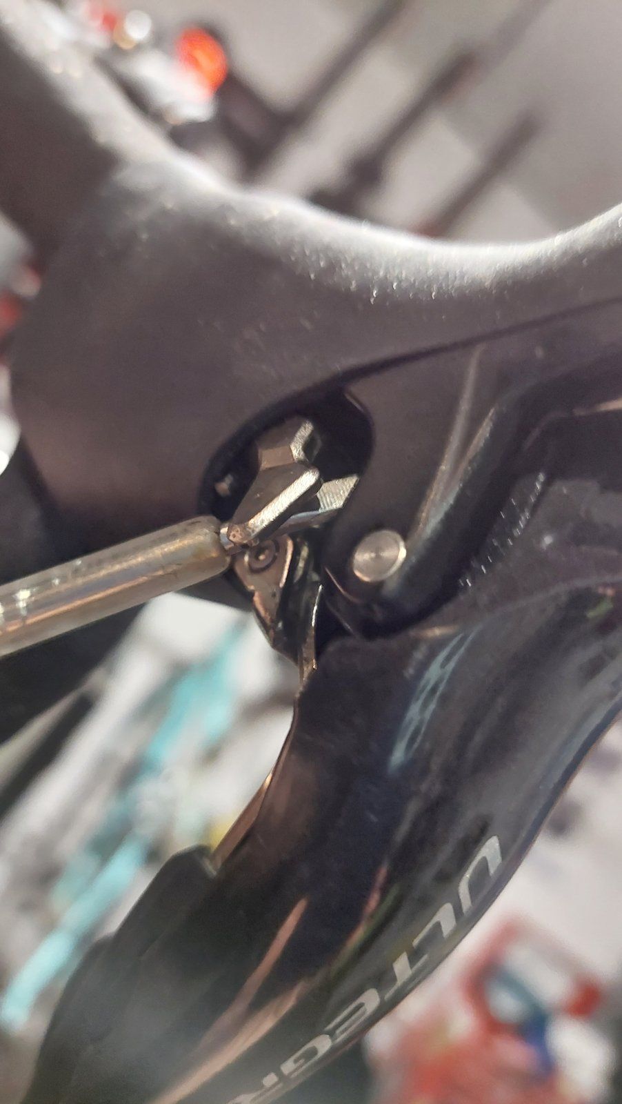

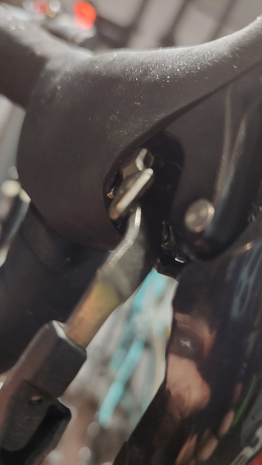

Problem gelöst: Irgendwie hat sich der kleine Hebel offenbar an der Mitnehmer-Klinke der Mechanik "vorbei gemogelt" (wie auch immer das möglich sein mag ... (?) ).
Nun habe ich die Klinke wieder vorbei am Hebel geschoben und es funzt wieder.
