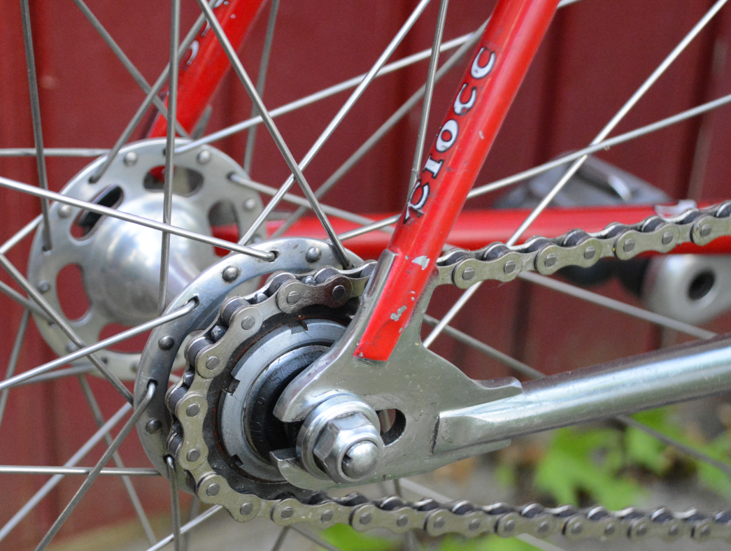

ich habe hier ein paar Stahlklassiker mit Patina, also Gebrauchsspuren inklusive Kratzern. Die hab ich bewusst nicht neu lackiert, sondern damit vor Rost geschützt:
