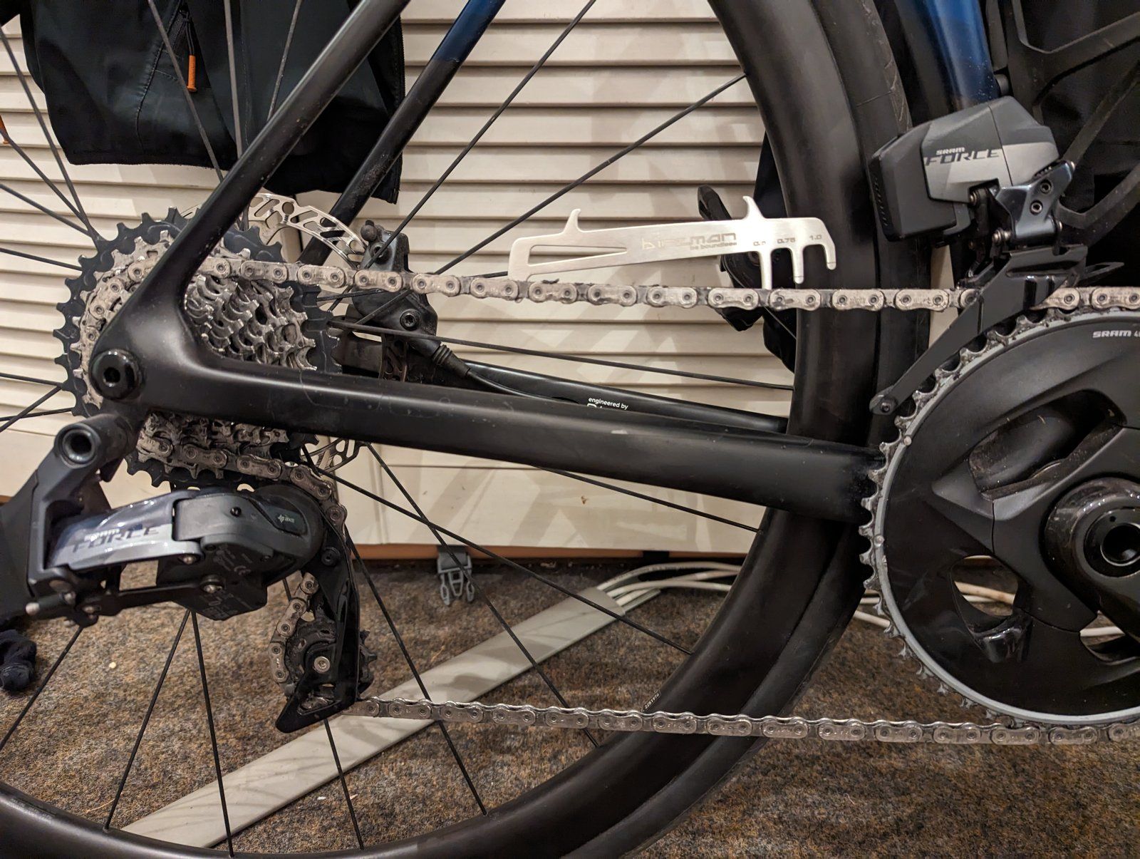

zur Force habe ich keine Erfahrung, aber die Rival habe ich im direkten Vergleich zur RED: gleiches Gravelrad, gleiche Bedingungen, viel Winter und entsprechend Dreck und Feuchtigkeit. Ich öle meine Ketten.
Wie schon geschrieben, die Härtung von Force / RED ist identisch, RED hat halt noch Hollowpins fürn paar Gramm weniger Gewicht, das wars. Deine Werte lassen sich imho auf Force übertragen, unter der Force gibts kein Hardchrome und das wirkt sich stark auf die Lebensdauer aus.

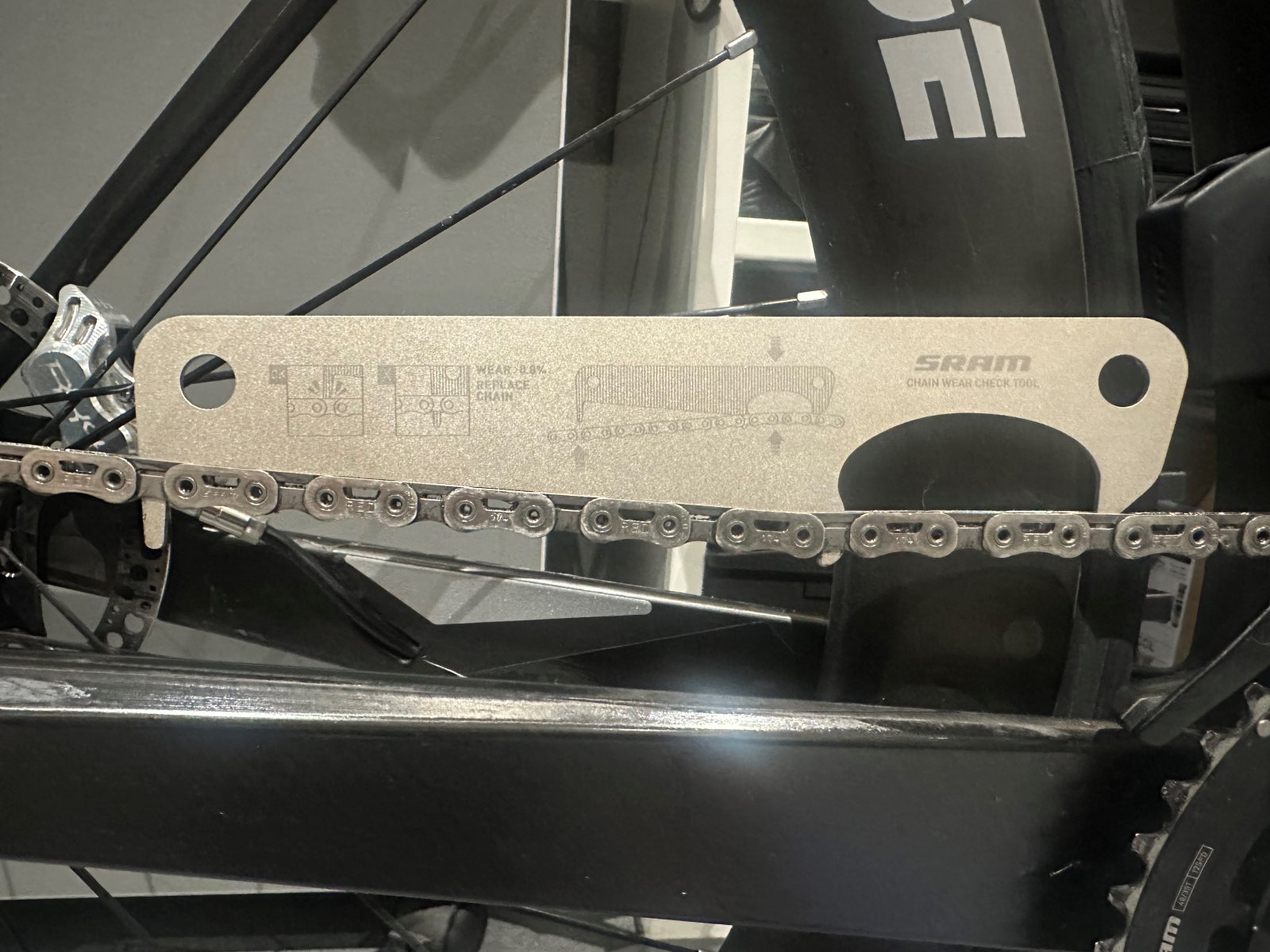

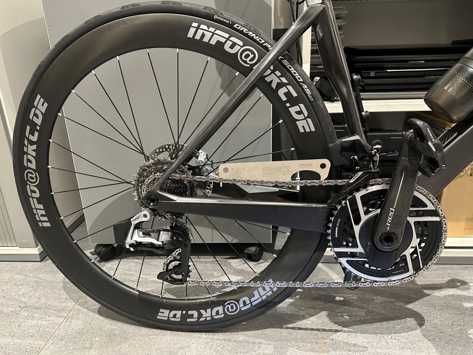

Hier nochmal fürs Protokoll, ist nun mit der Birzman-Lehre, keine Ahnung wo die Parktool wieder rumliegt, aber die ist auch für 12-fach, 0.5 Marker fällt noch nicht durch bei ziemlich exakt 4500km lt. Strava und semi-gepflegter Force Kette (erste 2000km noch mit Öl, dann nur einmal mit Entfetter drauf und seither gewachst):
Zur Schonung der Kassette mach ich Mitte des Jahres aber evtl ne neue, direkt komplette entfettete und dann gewachste Kette ran.
