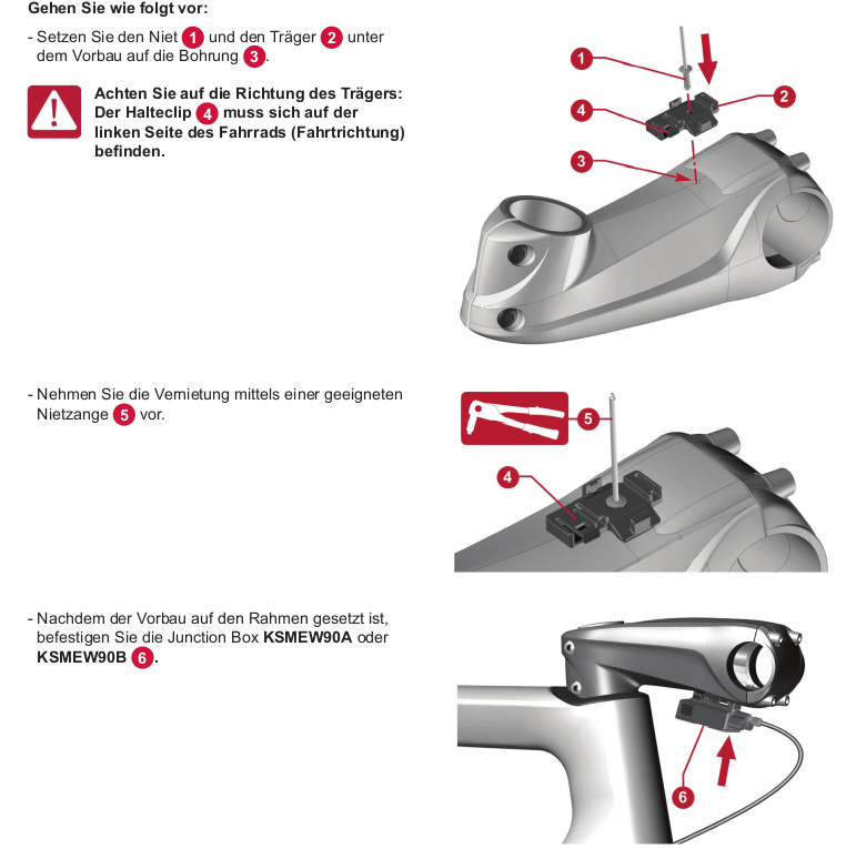

Ganz einfach: Weil der Lenker nicht Di2-kompatibel (mit dem RS910) ist. Löcher selber bohren kommt für mich bei einem Carbonlenker nicht in Frage (habe ich einfach zu wenig Ahnung von). Wenn es schief geht, kann ich mir nicht einmal den gleichen Lenker nochmal kaufen, weil Time den Lenker (wie übrigens den Vorbau auch) aus dem Programm geschmissen hat.
Noch ist die Box mit dem Gummiriemen befestigt (was wirklich nicht so toll aussieht), aber ich werde demnächst schauen, dass ich mir ein paar Blindnieten und eine Nietzange besorge, um dann diese Lösung umzusetzen:
Damit kann ich dann sehr gut leben.
