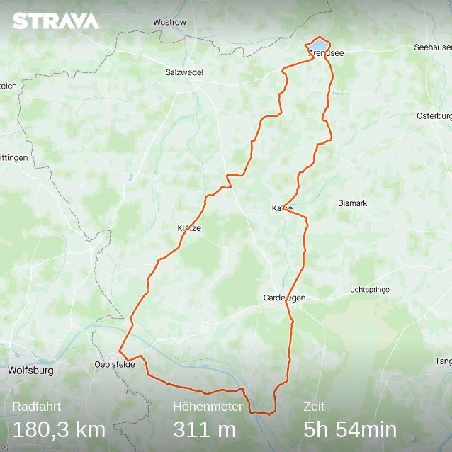

Hey, ich hab auch so ungefähr 250FTP bei 75kg und letztens Jahr im März bei 0Grad bin ich auch die 180km am Stück gefahren. Allerdings mit dem Triathlon Bike….. meine Strecke hatte auch keine Höhenmeter und 4h war es auch ok mit einem 32‘er Schnitt aber dann kam Wind auf, Ermüdung, zu wenig Kohlenhydrate und die letzte Stunde nur noch 28km/h…. Ich würde empfehlen, dass unbedingt vorher mal zu testen
0°C sind aber schon echt schlechte Bedingungen. Bei 20°C wärst du bestimmt einen km/h schneller gewesen. Die Kohlenhydrate hätten dann bestimmt auch gereicht, weil die Zeit kürzer gewesen wäre und dein Körper nicht so viel hätte heizen müssen. Ein Abgesperrte Strecke, ohne Ampel und so, bringt auch nochmal einen Benefit.
