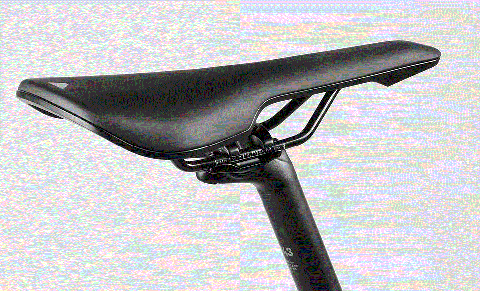

Hallo Zusammen,
Ich jabe seit 4 Tagen mein Inflite da stehen und wundere mich warum statt der S23 Sattelstütze die SP43 montiert ist. Beide sind aus Carbon mit Alu Kopf. Canyon Support meint das wäre der direkte Nachfolger. Ich finde jedoch keine Angaben im Netz bis auf die Tatsache dass die SP43 wohl nur 20mm Setback hat statt der 25mm der S23.
Hat Canyon mir da was minderwertigeres untergeschoben und scheut jetzt den Austausch?
Wie siehts bei euren Inflites aus?

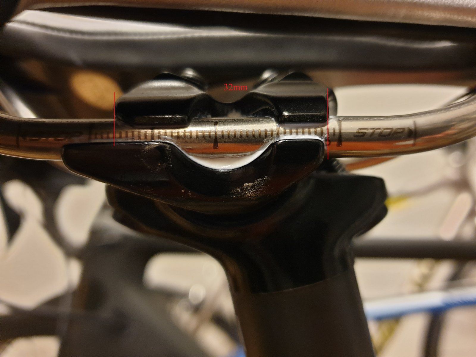

Inflite CF SL 6 2022 mit SP0042 (Carbonsattelstütze mit Alu-Kopf) und Specialized Sattel mit 7x9mm Carbon Rails:
Endura" data-source="post: 5251330" class="bbCodeBlock bbCodeBlock--expandable bbCodeBlock--quote js-expandWatch">
Danke für die Rückmeldung. Ich hatte gegensätzliche Aussagen von Sqlab und Canyon erhalten. Ich habe aber SP43. Bin mir unsicher
Bei einer Sattelstütze bei der von oben/unten geklemmt wird, passen 7x9 immer.
Bei einer Sattelstütze bei der seitlich von rechts/links geklemmt wird, passen erstmal nur 7x7 bzw. 7x9 mit Adapter.

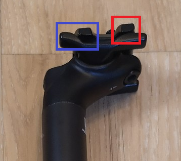

Ja, das ist mir auch bekannt. Schaut man tiefer in die Manuals z. B. von Sqlab Satteln, findet man folgendes:
Eine Klemmung des Sattelgestells mit nicht gegenüberlie-
genden Klemmbacken oder Klemmflächen ist in jedem Fall zu
vermeiden
-> SQlab | SPORTS ERGONOMICS | ERGOWAVE® SÄTTEL | EDITION DE 2021-02 | Seite 11 (weitergeleitet von einem Sqlab Support-Mitarbeiter)
Bei dem SP43 sind die Klemmbacken nicht direkt gegenüberliegend. Ich befürchte eine Biegung bei den Carbon-Rails.
-> ich mache mir bei Höchstbelastungen/Spitzengeschwindigkeit Sorgen wegen einem Brick. Mit 40 - 50 kmh möchte ich ungerne vom Bike fliegen

Bilder von der Stütze: https://bikemarkt.mtb-news.de/article/1494195-canyon-sp43-vclf-carbon-sattelstuetze-27-2mm

Die Klemmbacken der S23-Canyon-Stütze entsprechen doch ziemlich genau den Kriterien, die SQlab auf Seite 10 (Bild 2) der Bedienungsanleitung vorschreibt:
"Die Länge „A“ der oberen Klemmbacke muss wenigstens
32 mm betragen und innerhalb der möglicherweise längeren
unteren Klemmbacke „B“ positioniert sein"
Bei dem Bild aus dem Bikemarkt, ist der obere Halter nicht exakt gegenüber des unteren Halters (siehe blau). Selbst wenn man den oberen Halter "mittelt" klemmt dieser von oben nach unten ins Leere.
Darin sieht SQLab ein Problem.
Ok! Jetzt sehe ich den Unterschied bei der oberen Klemmplatte auch.
Ärgerlich!
Anscheinend wurde die S43 modifiziert! Wobei sich mir nicht der Sinn erklärt....
Hier sieht man den Unterschied auch deutlich:
Ja, der Unterschied S23 und SP43 sind 5mm Setback.
