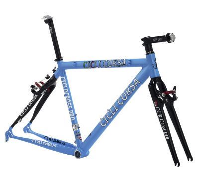

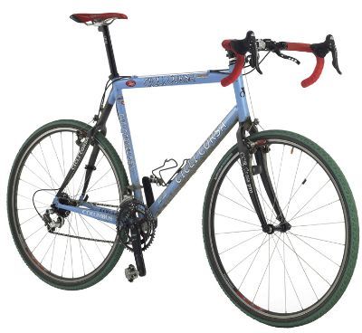

Ich habe nun tatsächlich (und endlich!) mehr Infos zum Rahmen im WebArchive gefunden!
Stellt sich heraus, es ist doch der Originallack! Etwa aus dem Jahr 2004-2006.
Es gab einen deutschen Rahmenbauer/händler für italienische Rennrahmen: Cicli Corsa Racing frames:
"Fertigung und Lackierung der Rahmen erfolgt in Handarbeit in ITALIEN, bei Borgo San Dalmazzo (Lombardia) und in San Damaso (bei Modena) die Endmontage der Kompletträder hier bei uns im Hause"
Andere Rahmen wurden angeblich auch in Deutschland geschweißt.
Und hier der Link zum Cyclocross Pro:
"Specs
- COLUMBUS ALTEC2 oder AIRPLANE Rohrsatz
- CCR Carbonhinterbau
- Innenlagergewinde BSA 68mm
- Sattelstützendurchmesser 27.2m
- Steuersatz Integriert 45° - CAMPAGNOLO NORM
- Gewicht ab 1340Gr
"Der CYCLOCROSS PRO bietet Details auf die in zu einem CYCLOCROSS Renner erster Wahl machen!
- abgeflachtes Oberrohr für leichteres Schultern
- rechts auf dem Oberohr angebrachte Zugführungen
- S-Bend Hinterbau für max. Reifenfreiheit
- Verstärkungsgusset am Unterohr für mehr Lenkkopfsteifigkeit
- Verbindungssteg in den Kettenstreben
- Ansteuerung der HR Bremse über einen einstellbaren Zuganschlag auf dem Monostay
Anfertigung auf Maß, Lackierung nach Wahl
Unser CYCLOCROSS Komplettrad mit FRM Ausstattung unter 8Kg lässt auch Sie zum Sieger werden!
