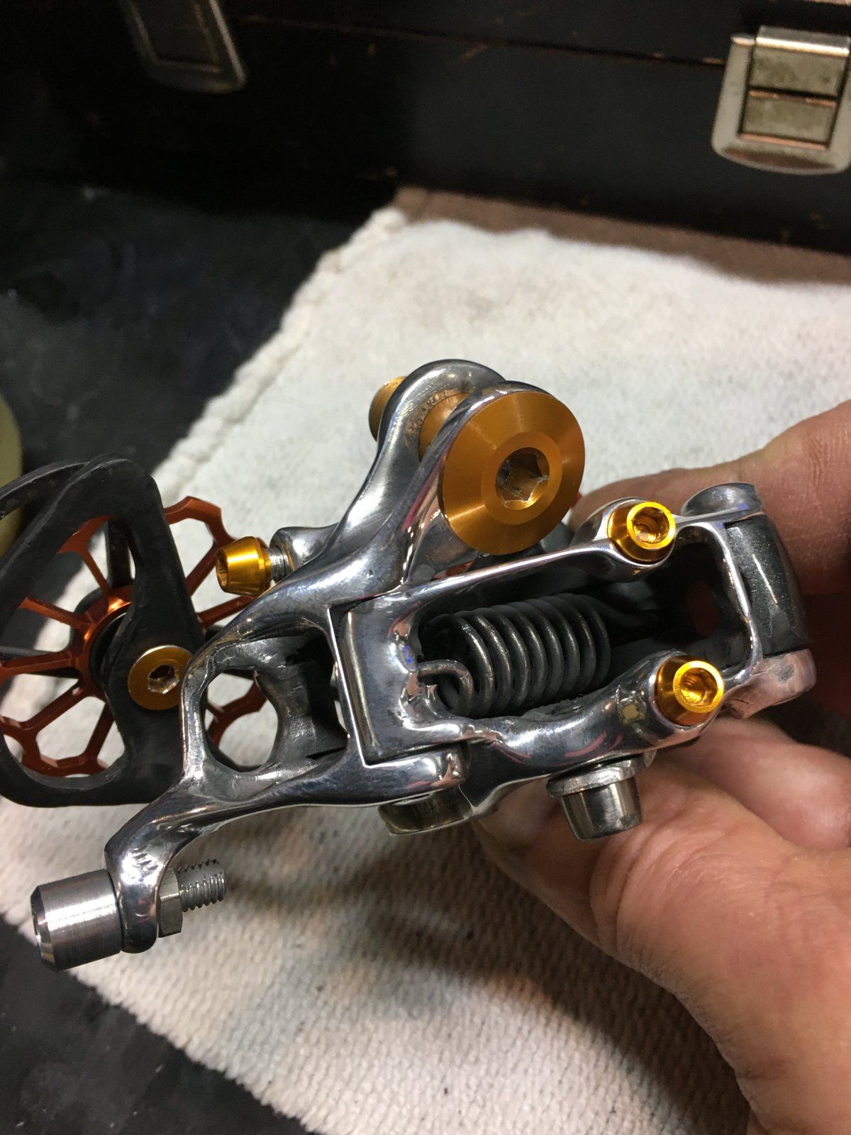

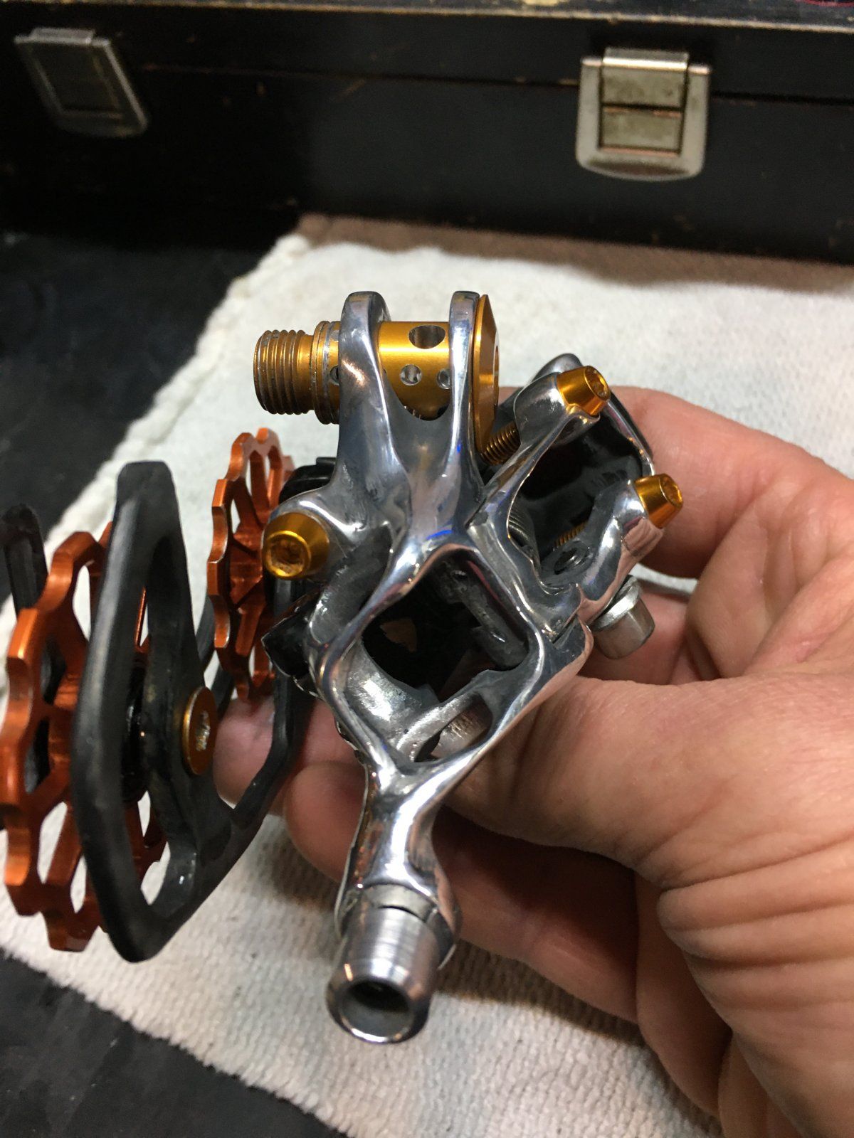

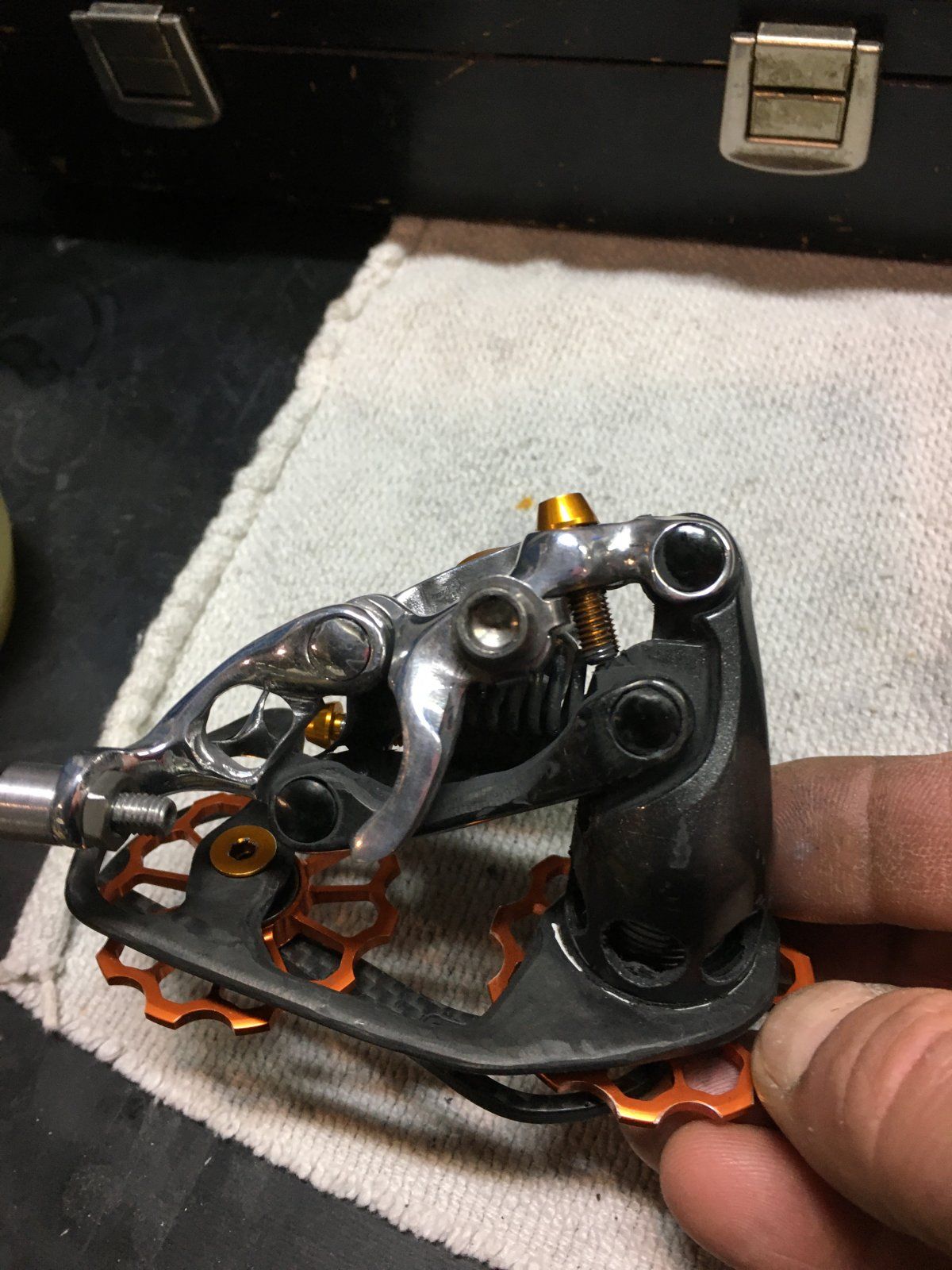

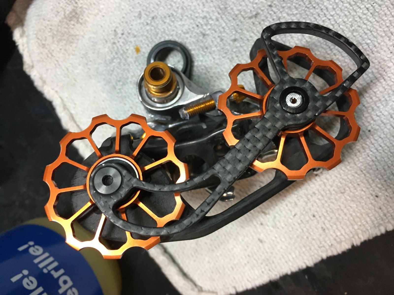

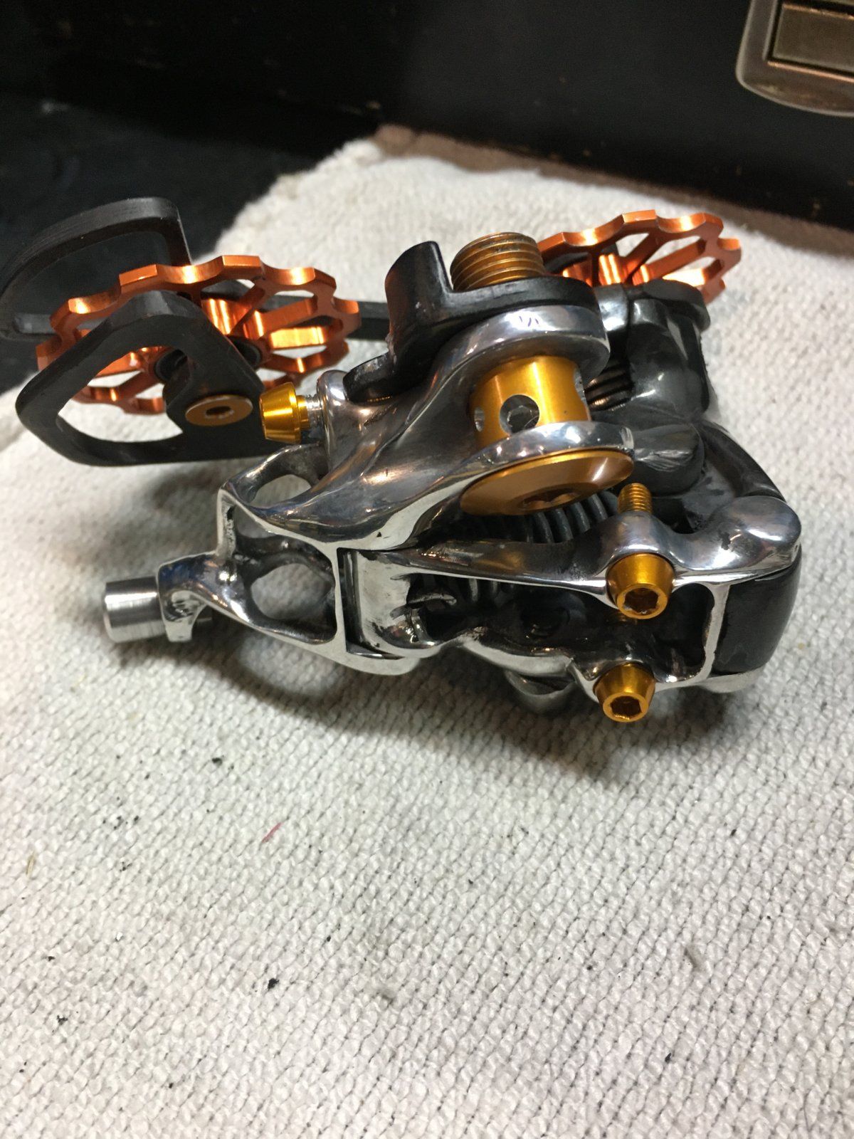

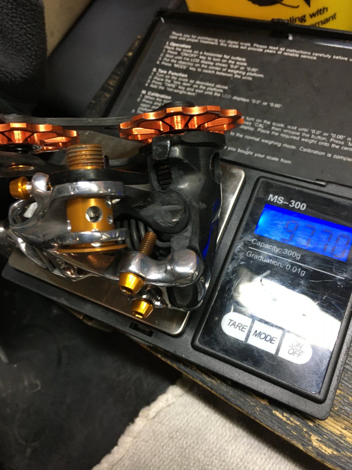

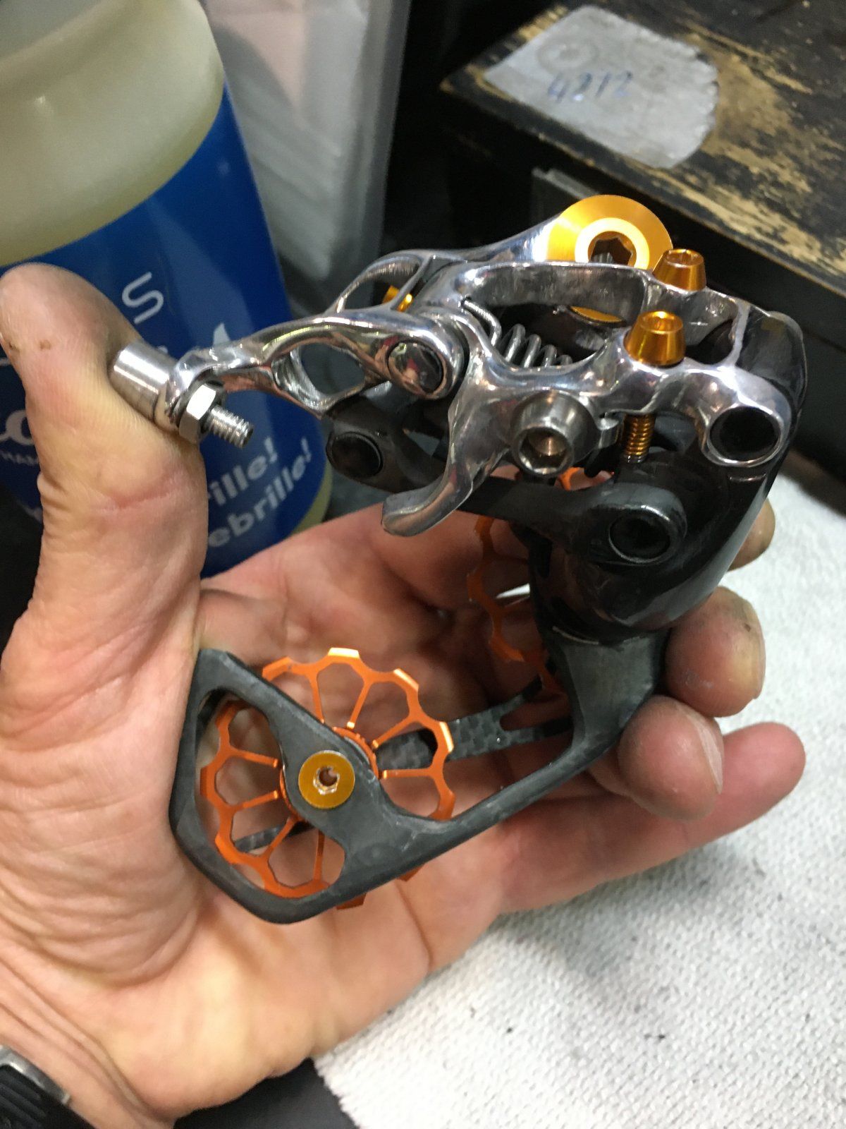

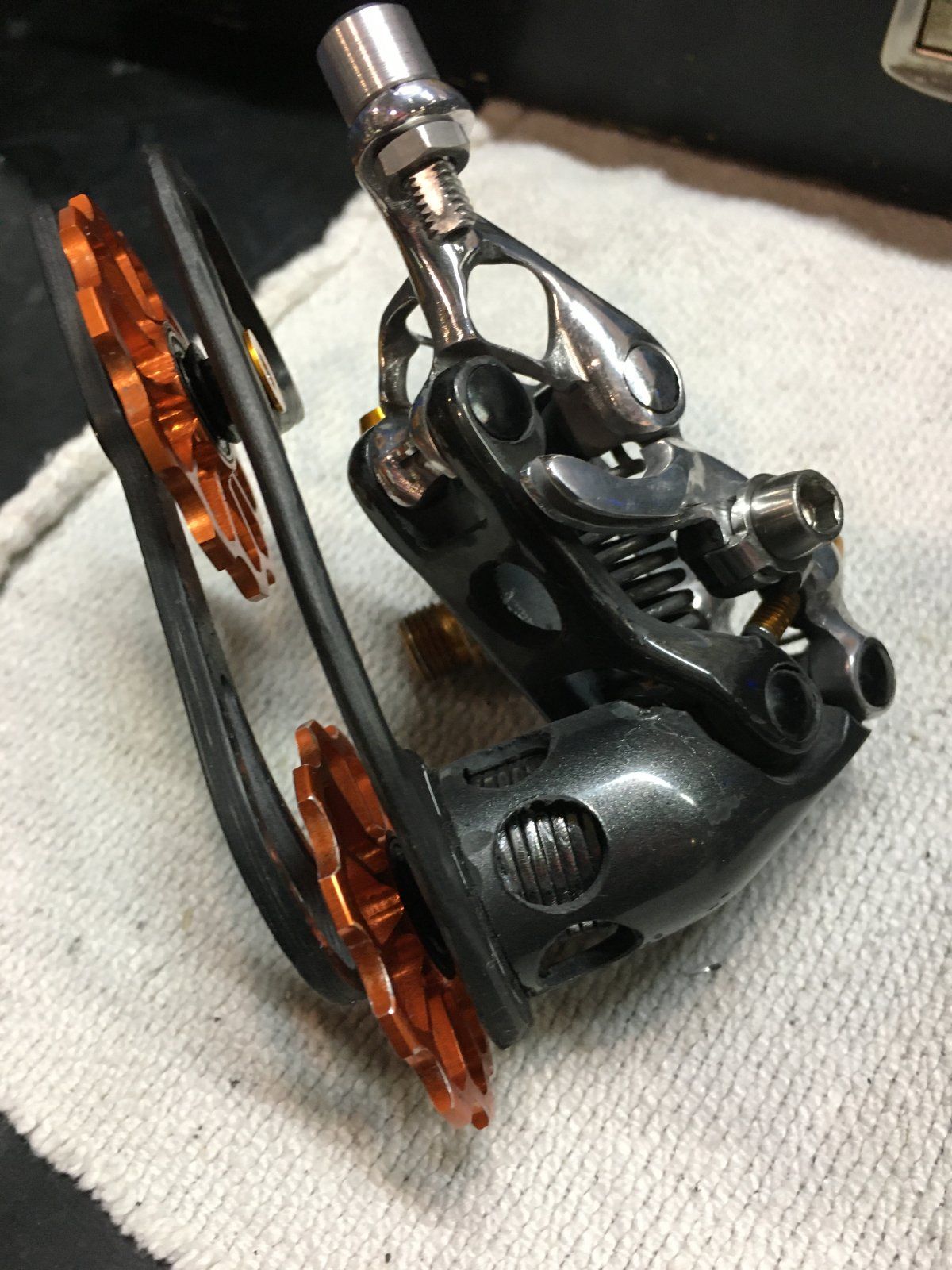

Hast du meine letzte Kreation hier schon gesehen ein Sram Red erste Generation mit den Schaltwerk Rädchen von Carbonice wiegt es 89g aber wegen der Optik habe ich die Alu Skelton F26 montiertIch hol das thema, nochmal hoch, darf man fragen @destroyer welche speichen du benutzt hast, bzw wo du sie her hast/hattest?
ich arbeite gerade an mark II für mein Titanrad. die 6kg sind schon gefalle aber an umwerfer und schaltwerk will ich auch nochmal ran
@Quick NickHast du meine letzte Kreation hier schon gesehen ein Sram Red erste Generation mit den Schaltwerk Rädchen von Carbonice wiegt es 89g aber wegen der Optik habe ich die Alu Skelton F26 montiert
Frage dazu sind die gelenkbolzen am schaltwerk auch verändert?Hast du meine letzte Kreation hier schon gesehen ein Sram Red erste Generation mit den Schaltwerk Rädchen von Carbonice wiegt es 89g aber wegen der Optik habe ich die Alu Skelton F26 montiert
@Quick Nick
Schick bei mir ist’s ein Campa Record Ti die Basis, sram ist ja von Natur aus leichter. Hab ich aber an meinen Crosser verdammt.
Ein Campa schaltwerk hast du aber nicht in petto o
