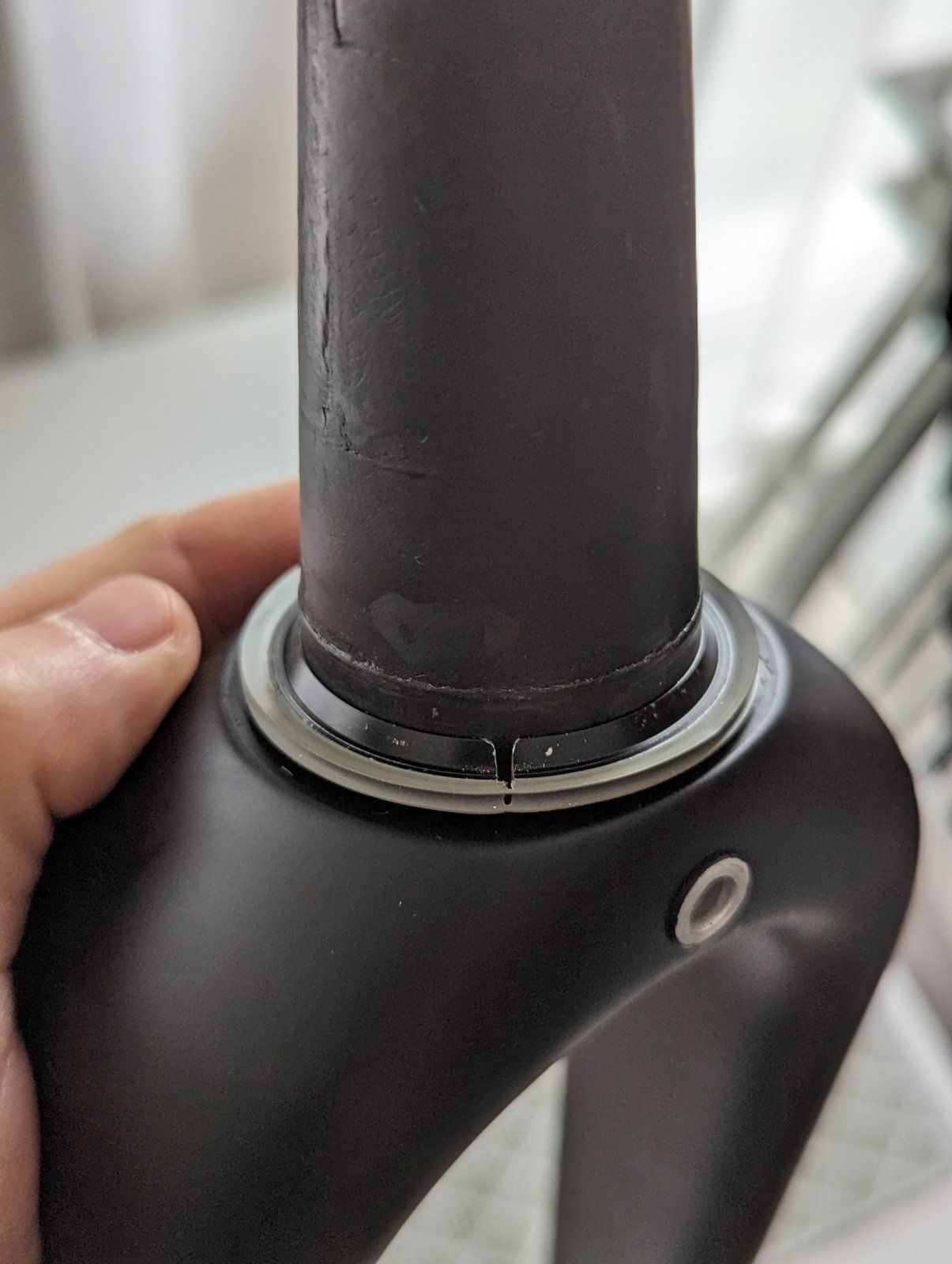

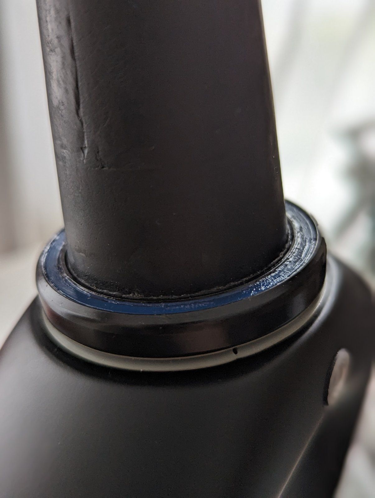

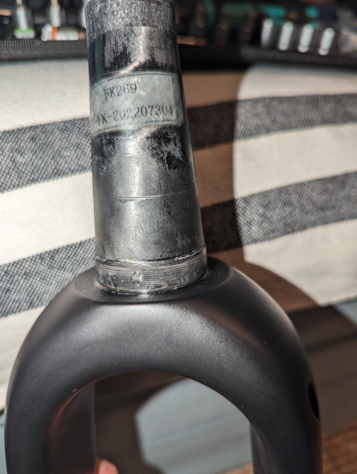

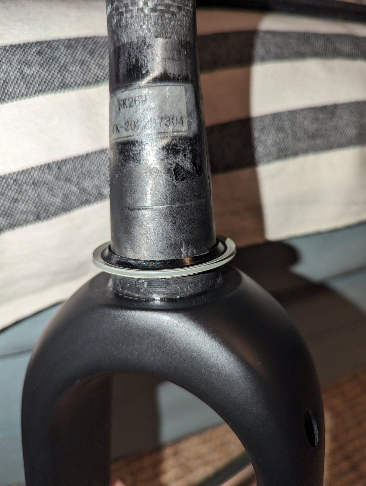

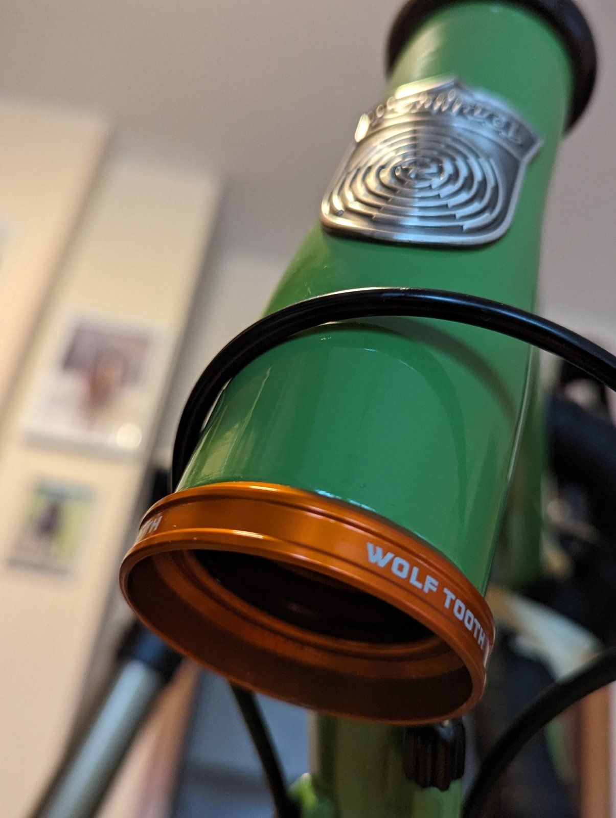

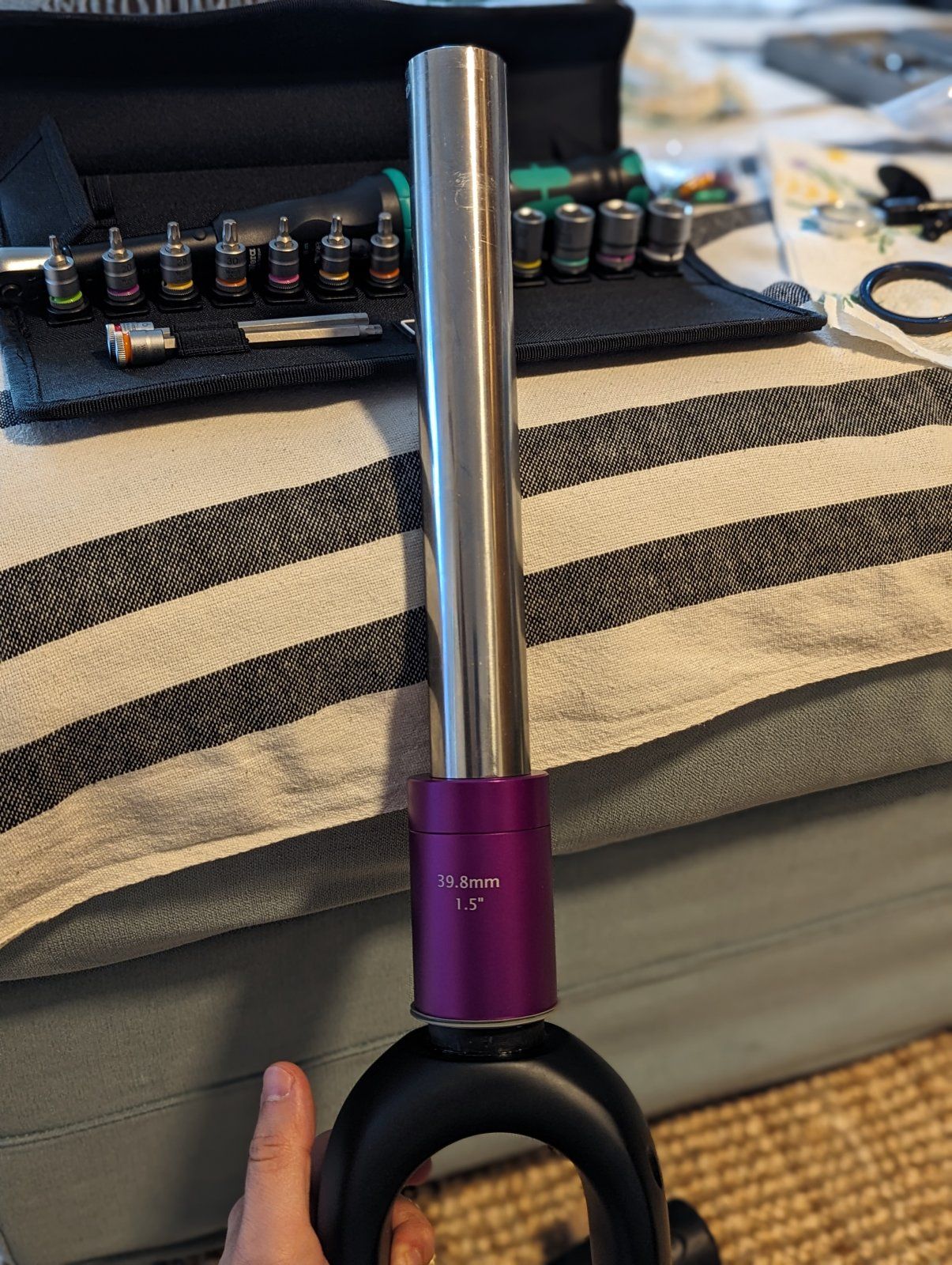

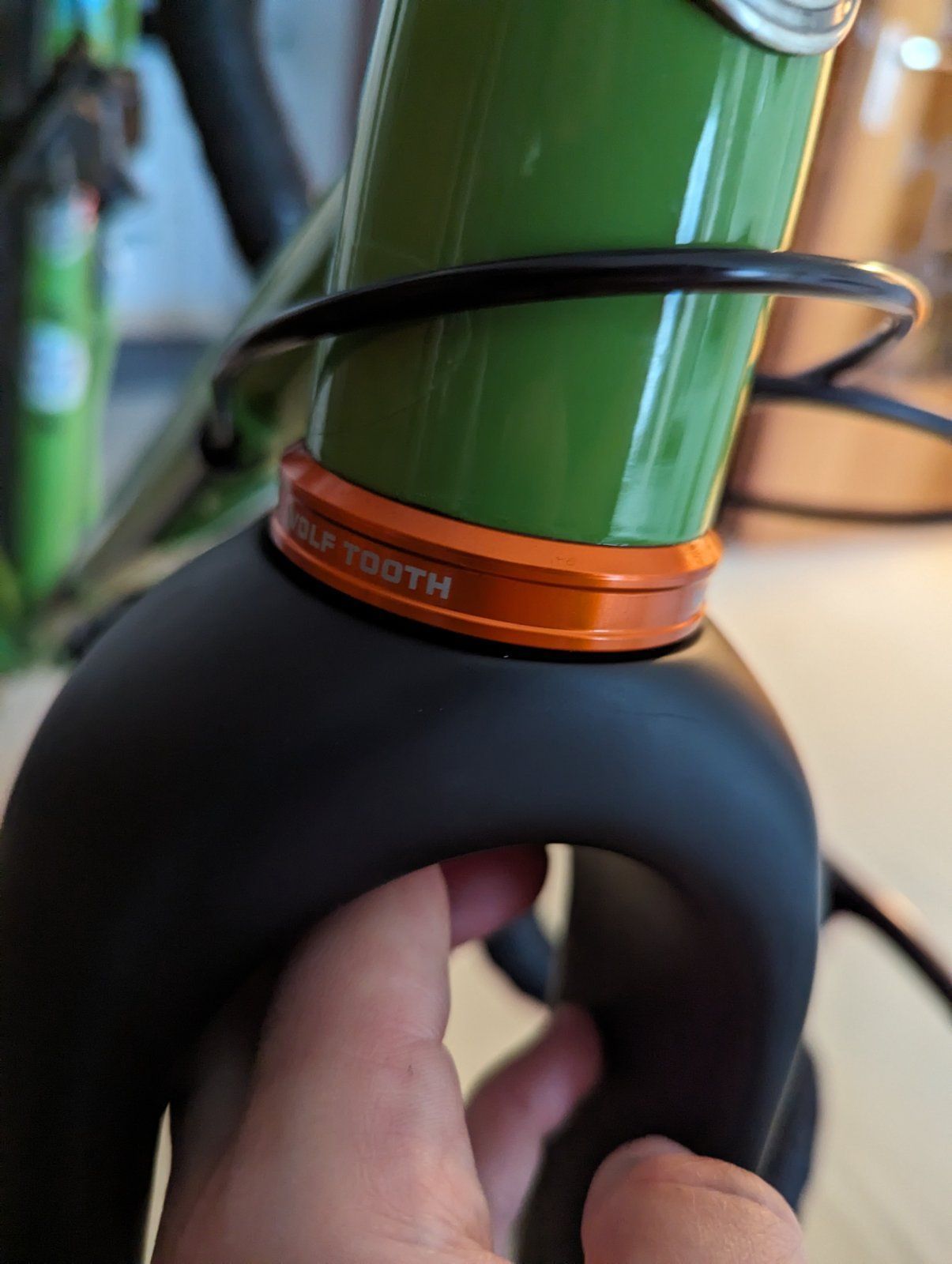

Update: Ich habe nun alle Teile hier und verzweifle daran den Gabelkonus des Wolf Tooth EC 44/40 auf den Gabelschaft zu bekommen. Auch mit Aufschlagwerkzeug und Gummihammer will er einfach nicht drüber. Die Schale ließ sich hingegen anstandslos einpressen. Die Gabel ist laut Angabe unten 1 1/2 sollte also wie gesagt passen.
Hat jemand ne Idee?
Auch wenn ich das Lager auf die Gabel lege, also ohne den Konus, ist da noch ziemlich viel Platz bis es an die Gabel käme. Kann die Gabel selbst leider nicht nachmessen und muss auf die Angaben auf der Seite von Basic vertrauen. Hab denen auch ne Nachricht geschickt. Mal sehen was und ob sie antworten.

Du kannst den Konus auch an einer Seite durchsägen, dann passt er besser drauf und du bekommst ihn auch mal ab.
Hab versucht die Dichtlippe noch halbwegs heil zu lassen. Passt jetzt auf jeden Fall. Ganz ohne Gewalt. Hoffe das wird auf Dauer nicht zu viel Siff Richtung Lager lassen.
Mache erstmal weiter. Danke!
Ja, einfach ordentlich fett rein!
Das Maß der Gabel ist halt nicht so pralle. Ich würde die Gabel reklamieren.

Basic Bikes hat mir geantwortet:
"Hi M.,
danke für deine Nachricht.
Bitte überprüfe, ob der Konus, den du verwenden willst, auch für Carbonschäfte geeignet ist. Wir empfehlen generell nicht, einen Konus auf eine Carbongabel aufzuschlagen.
Wenn der Hersteller das freigibt, dann kannst du das mit ausreichend Fett machen.
Wenn nicht, kannst du entweder einen geschlitzten Konus (haben wir hier) verwenden oder (auf eigenes Risiko) deinen Konus schlitzen und dann aufschieben.
Viele Grüße"
Dann war das ja genau richtig. Hoffe die Gabel wird mir langfristig die Aufschlagversuche verzeihen 😅

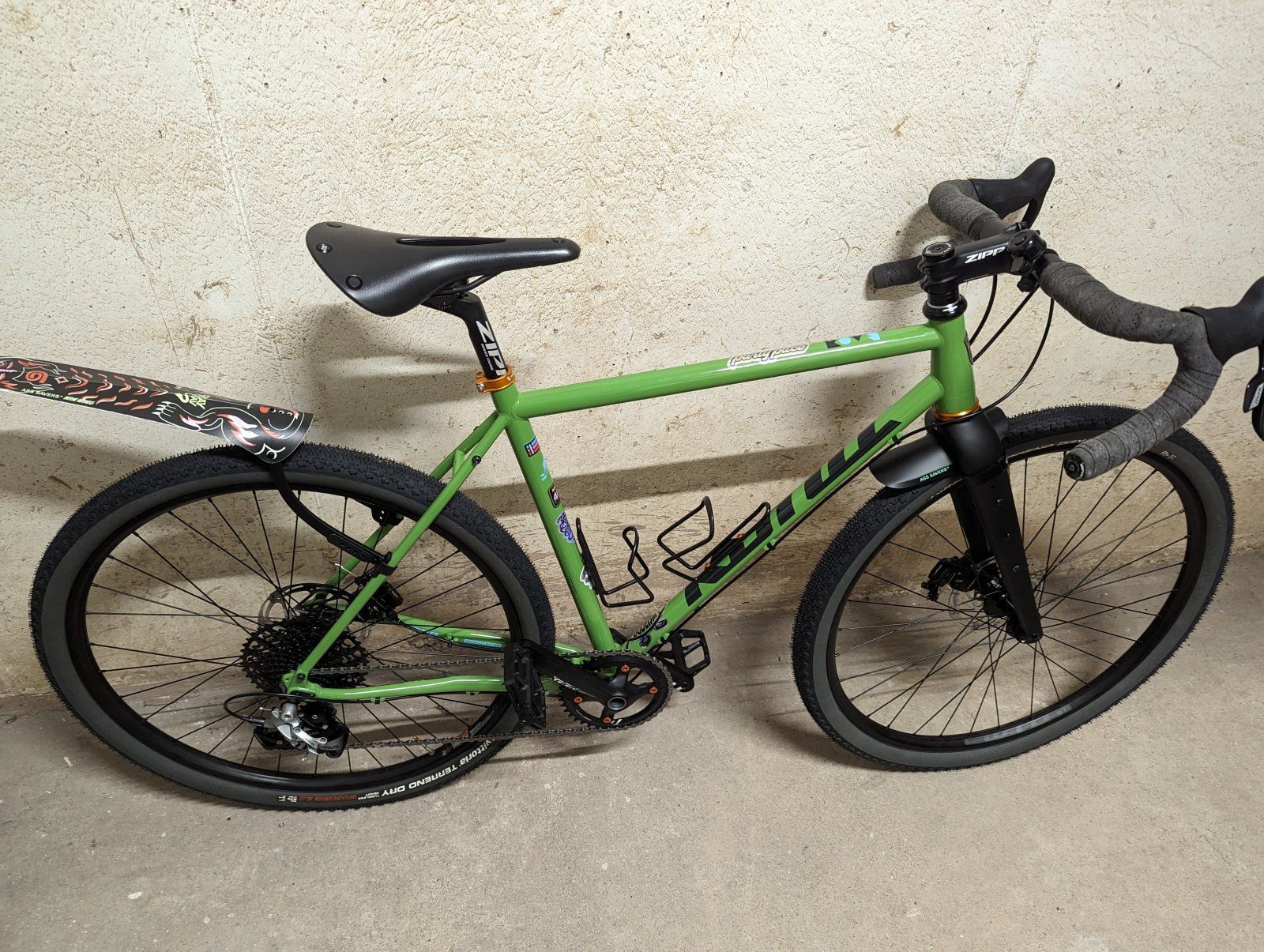

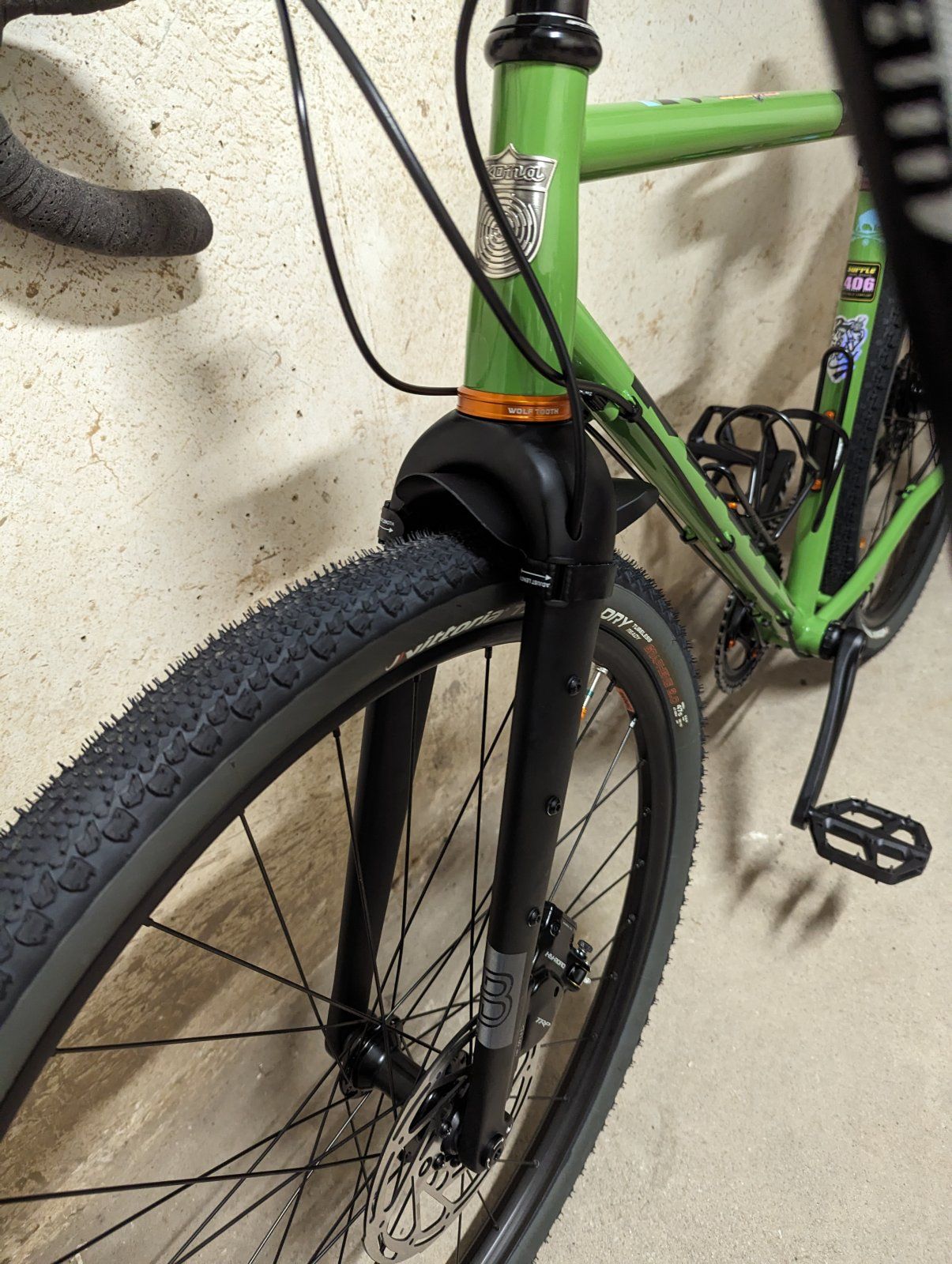

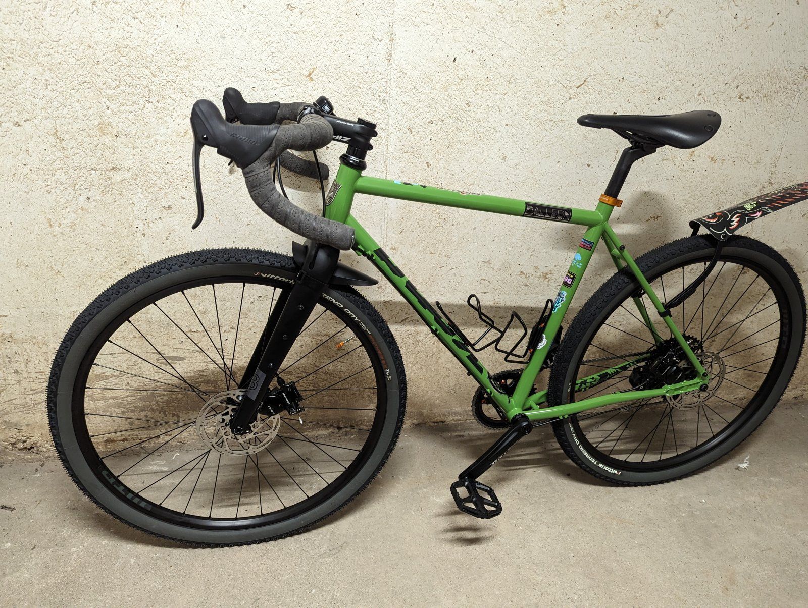

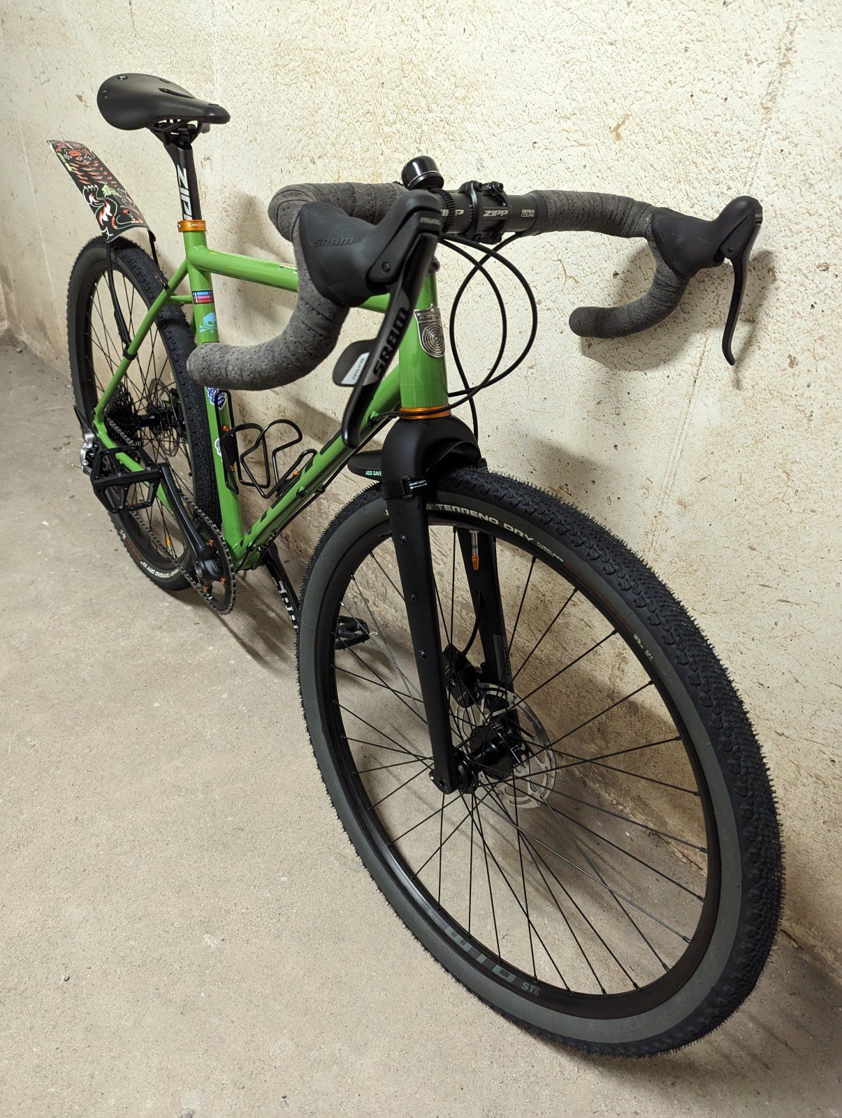

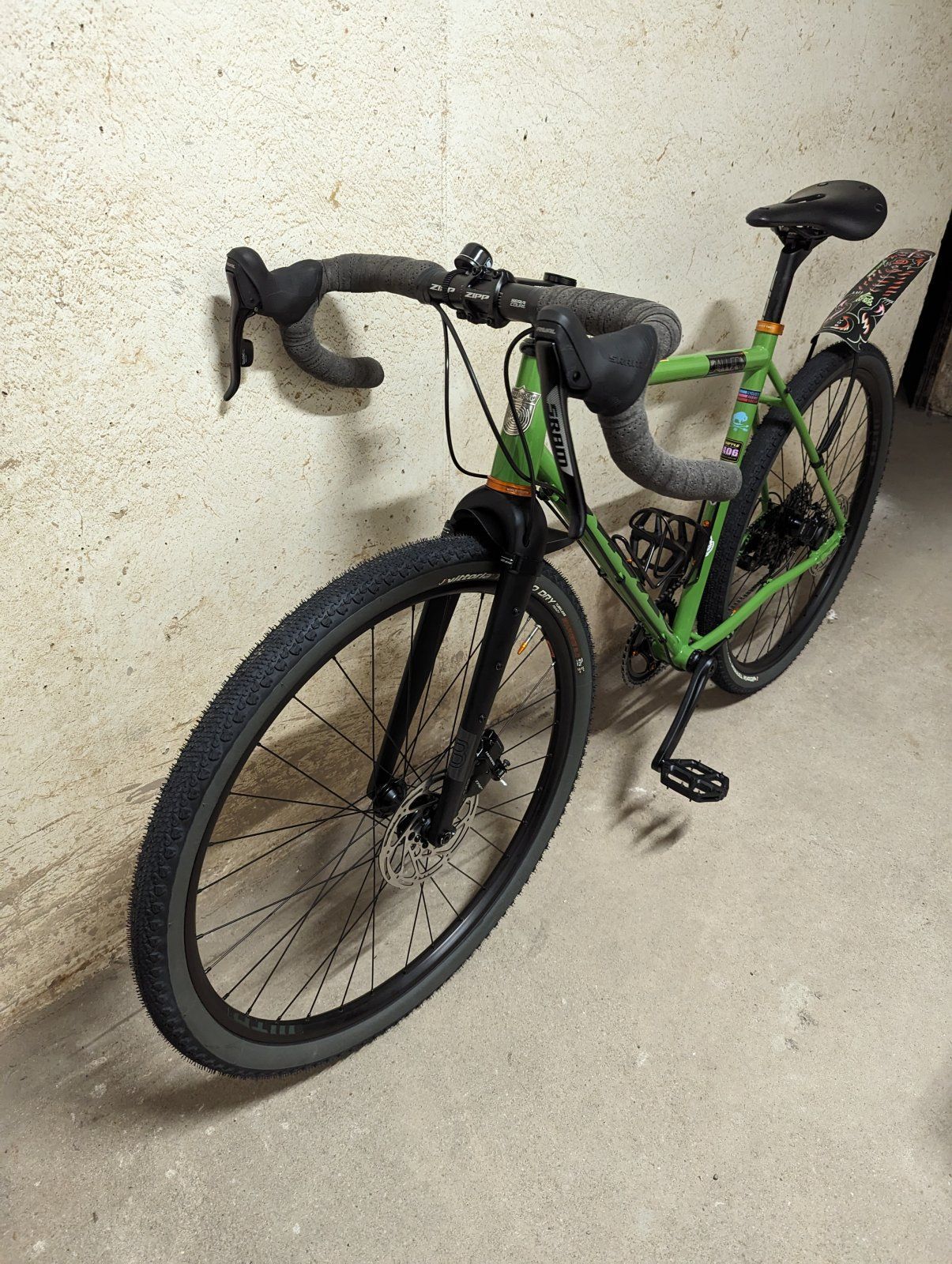

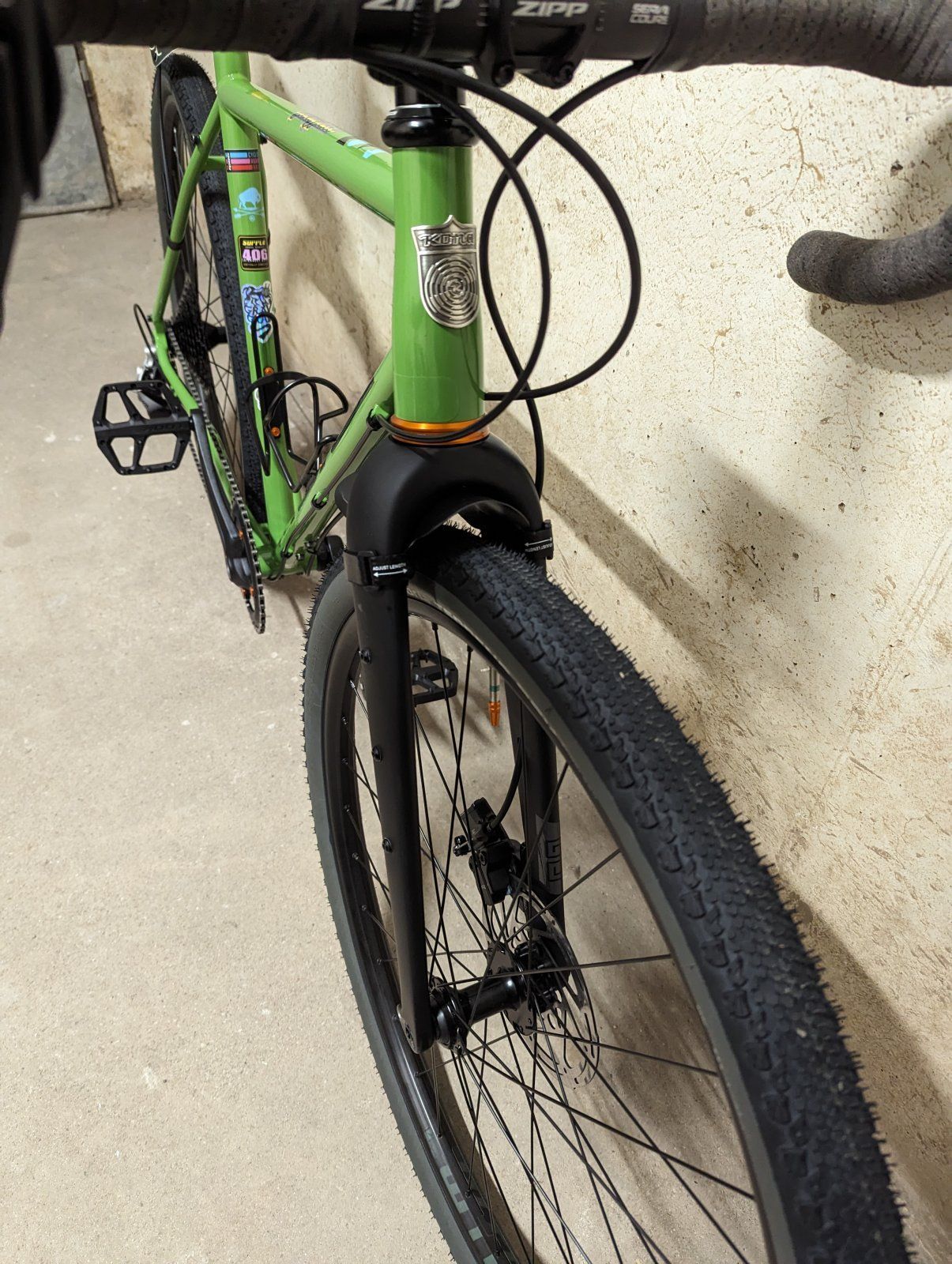

Ich habe fertig.
Was ich dabei genau für dieses Projekt gelernt habe:
- Um die alte Gabel zu entfernen muss man den Ring am oberen Steuersatz entfernen. Dazu mit Minischraubendreher im Schlitz angesetzt hochdrücken. Ist ein bisschen Gefummel.
- Geschlitzten Konus verwenden! Der EC 44/40 von Hope kommt direkt mit einem solchen.
- Langen Expander verwenden. Habe den von Pro genommen. NM ist so ne Sache, weil hier weder bei Expander, noch bei Gabel angegeben. Ähnliche schwanken zw. 3-5. Habe erstmal mit 3 angezogen. Gehe vll. noch auf 5 hoch falls nötig.
- Checken, ob Bremsleitung lang genug ist, sonst andere parat haben.
- Die Aufnahmeplatte an der Vorderbremse drehen.
- Wenn man es noch nie gemacht hat ist die Videohilfe auf YT von BC "Gravelbike selbst aufbauen" ganz hilfreich. Hat mir beim Gabelschaft kürzen geholfen (Obacht mit Carbonstaub!).
Anbei noch die Bilder und viel Spaß bei eurem eigenen Umbau 🙂
