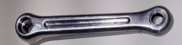

Und wie schauts mit sowas hier aus? Bohrungen sind nicht von mir..
Anhang anzeigen 514053 Anhang anzeigen 514054
Wobei diese hier nicht mittig gebohrt scheinen, was den Wert sicherlich beeinflusst.Campa Record mit leichten Rostspuren aber schönen Schnitzarbeiten liegen meist so bei 20-30 je nach Anbieter.

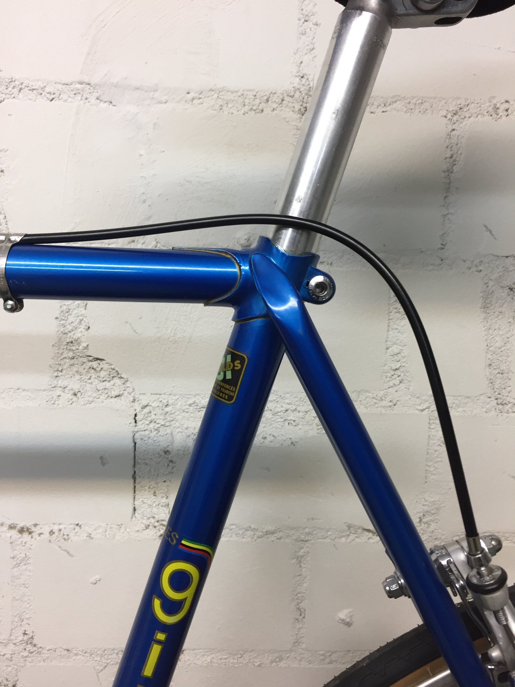

Wenn der Zustand gut ist, also kein Rost (ist selten bei Gios), keine Dellen, der Sattel, die Taschen und die Flasche abkommen und die Stütze wieder rausgezogen wird, biste 4stellig.Hallo, man hat mir eben ein GIOS angeboten. Kenne mich mit diesen Teilen ja abs. nicht aus. Was kann man für sowas ausgeben?Anhang anzeigen 514070

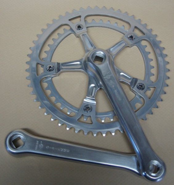

Gibts auch den zugehörigen rechten antriebseitigen Kurbelarm?Habs auch gerade gesehen, danke! Vorne wird ausgefräst worden sein...
Also hat das CR. für die CronoSpecial -> CR. SPECIAL gefehlt und es wurde viel gefäast oder das CR fehlt nicht und die zwei Ausfräsungen wurden zu einer zusammen geführt.Habs auch gerade gesehen, danke! Vorne wird ausgefräst worden sein...
*Gibts auch den zugehörigen rechten antriebseitigen Kurbelarm?

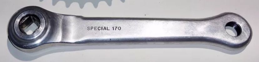

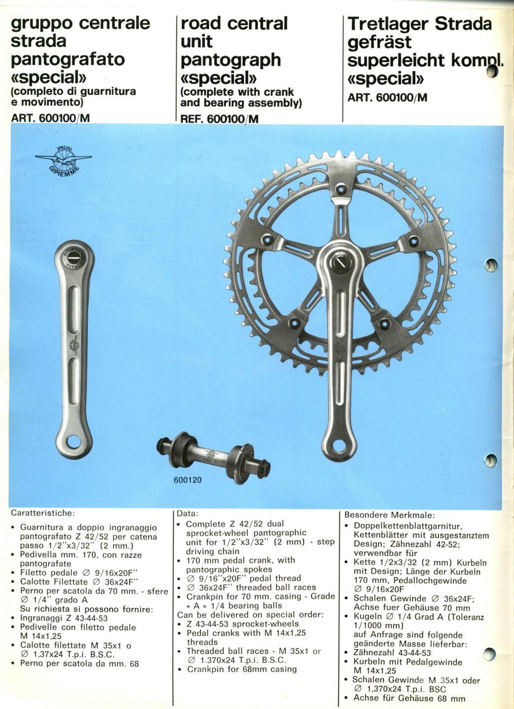

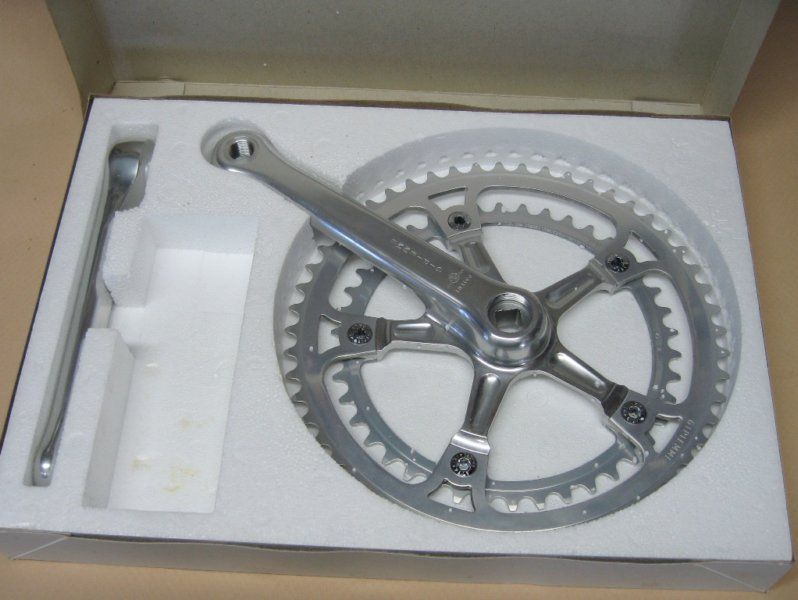

Weil die Special Kurbel hatte eigentlich zwei "flutes" "Ausfräsungen" pro Kurbelarm (nicht Kurbelstern), und die spätere CronoSpecial hatte keine mehr im Kurbelarm wie die späte Super Record Kurbel Campagnolo.
Special Kurbel (first gen. merke kein SPECIAL Schriftzug in Majuskeln ziert die Kurbelarme.. gipiemme Schriftzug des Kettenblatts in Minuskeln geschrieben ca. auf 1 Uhr und von den Ausfräsungen betroffen und "beschnitten"*.)Anhang anzeigen 514098

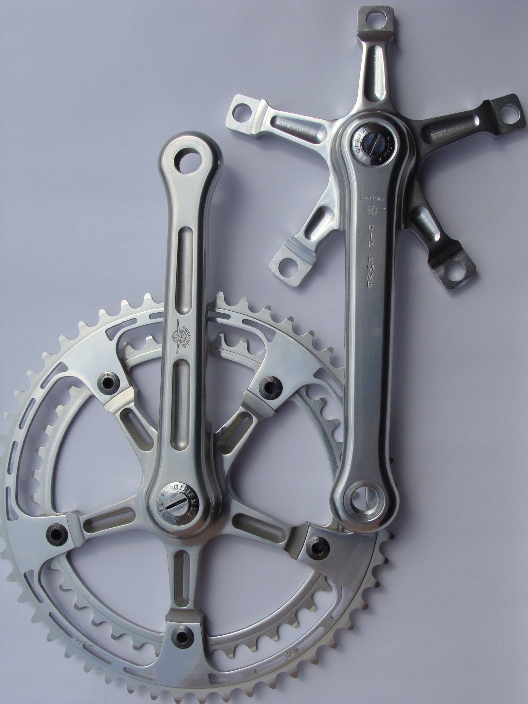

Gipiemme CronoSpecial Kurbel (first ge. merke kaum Veränderung zur Gipiemme Special 600100/M Kurbel, prkatisch selbe Kurbel und Kettenblätter außer dass nun ein SPECIAL Schrifzug in Majuskeln die Kurbel ziert wie ein GPIEMME Schrifzug in Majusklen, ebenso ist der GIPIEMME Schriftzug von dem großen Kettenbaltt nun in Majsukeln ausgeschrieben und ist nun auf 12 Uhr und micht mehr dur die Ausfräsung "beschnitten".)

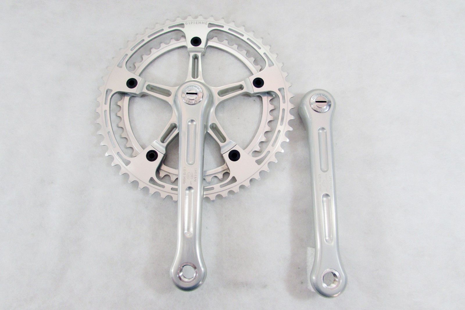

Anhang anzeigen 514090 Anhang anzeigen 514093 Anhang anzeigen 514094

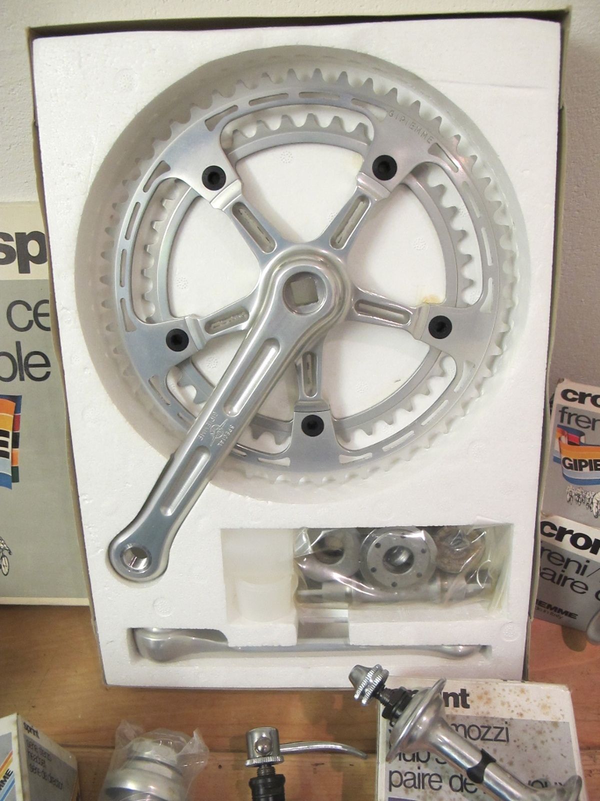

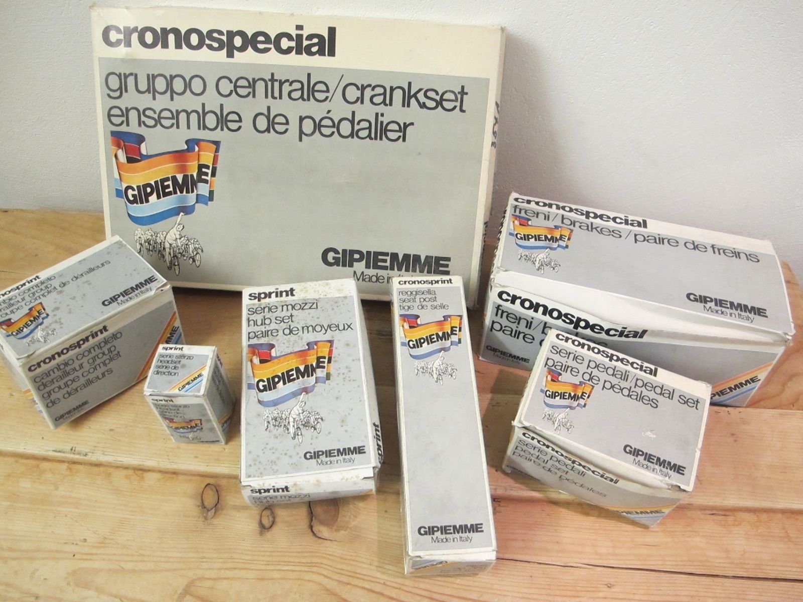

Und final die Gipiemme CronoSpeacial, wie die Campagnolo SUper Record ohne Ausfräsung im Pedalarm und neuen "gruppeneigenen" Kettenblättern.
Anhang anzeigen 514089Anhang anzeigen 514092 Anhang anzeigen 514096 Anhang anzeigen 514097 Anhang anzeigen 514099

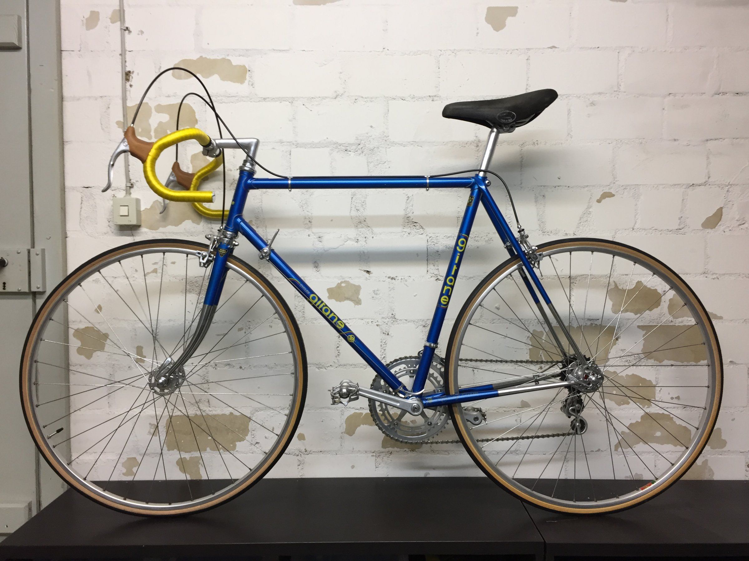

Welche Rahmenhöhe hat der Rahmen? Gibt es schon einen Preis?
