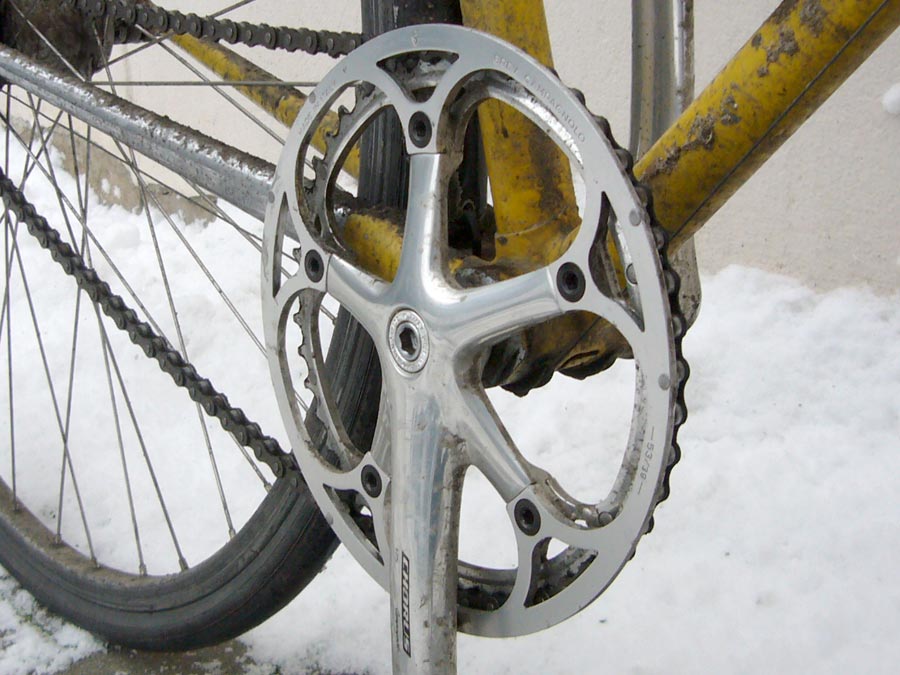

Ich hatte hier vor längerer Zeit mal gelesen, dass jemand sein größeres Ritzel vorne als Kettenschutz abgeändert hat; ich glaube, indem er die Zähne abgeschliffen hat.....
Klingt mir nach handwerklichem Aufwand, der ohne Werkstatt nicht zu leisten ist :(
Wer war das, wie ging das, geht das ohne schweres gerät und kann man sowasirgendwo kaufen?

Naja, da braucht man keinen Abschluß; Schraubstock, Feile, Schleifpapier, Als Kettenblatt taugt es dach nur noch bedingt.....;)
AW: Großes Ritzel als Hosenschutz
Ich wohn in einer WG, da wird es schon mit dem Schraubstock eng ;)
Und es dürfte ziemlich lang dauern, bis ich 52 Ritzel mit der Hand runtergefeilt habe, oder?
Sägt man das nicht vorher, oder flext und macht die feinarbeit mit der feile?

stalky ich glaub du meinst fresh ginger, der hat n altes blatt an seinem novy. habs mir auch mal überlegt um die kettenlinie zu begradigen, jedoch weiss ich auch nicht, wie ichs so schön rund bekomme.
am besten fragst ihn mal.

Na entweder ganz aufwendig auf ner Drehbank - mit allen Folge(koste)n oder im montierten Zustand - erstmal Zähne ab und dann mit Hilfe einer zweiten Person, einer hält die Flex mit Schruppscheibe (und/oder später Bohrmaschine mit Schleifteller) möglichst ruhig während der andere kurbelt wie ein Weltmeister.
Aufpassen, der Kurbelarm könnte im Weg sein!
Das ist eine Fleissarbeit und man sollte vorher schauen, ob die Teile passen:
Altes großes KB nehmen oder besorgen, sollte einem hinterhergeworfen werden, wenn die Zähne runter sind. Lochkreis muss passen. Durchmesser (Zahnanzahl) muss so groß sein, dass der endgültige Kettenschutz größer als die KB mit Kette sind. Das ist eher das Problem.
Einfach mit der Flex oder einer el. Säge das Material grob wegnehmen und dann feilen und später mit Sandpapier glätten. Du kannst nur die Zähne wegnehmen, wird aber schwer da einen richtigen Kreis hinzubekommen, aber moderne KB haben oft einen Absatz unterhalb der Zähne bis zu dem man runterfeilen kann.
Das macht schon etwas Dreck, also nichts fürs Wohnzimmer und ohne Schraubstock würde ich es auch nicht bearbeiten wollen.
Gibt es keine Werkstatt oder einen Handwerksbetrieb in der Nähe, bei dem du mal hin kannst? Spontan im RMG fällt mir Meister Murken in Rüsselsheim ein, da gibt / gab es mal Werkstattkurse. Sonst vielleicht eine Auto- oder Fahrradselbsthilfewerkstatt oder beim ADFC?

mit ner metallsägre die zähne runter und dann mit der feile und schleifpapier arbeiten. dauert c.a. 45min

Ich habe eine Stichsäge, dann eine Schleifmaschine, Feile, Schleifpapier benutzt.
20 Minuten.

bikas weg ist sicher der effizientetste, aber dazu braucht man das passende werkzeug. ich hatte nur eine laubsäge, in die ich ein metallsägeblatt gespannt habe.
leider eiert das blatt bei mir minimal, da es sich durch die bearbeitung leicht verzogen hat

... bikas weg ist sicher der effizientetste, aber dazu braucht man das passende werkzeug. ich hatte nur eine laubsäge, in die ich ein metallsägeblatt gespannt habe. ...
N'abend,
für die Laubsägearbeit reicht auch der WG-Küchentisch... :D
Damit Du nicht soviel Haltearbeit verrichten mußt, nehme einfach zwei Schraubzwingen zu Hilfe. mit dem Du das Blatt am Tisch fixierst, wenn Du keinen Schraubstock zur Verfügung hast... ;)
Zwei Feilen, einmal relativ grob einmal recht fein, 100er, 220er und 400er Schleifpapier und ein Schleifkorken, alternativ geht auch ein Stück Leiste, um die Du das Schleifpapier wickelst. Je nachdem wie sauber Du sägst hält sich die Nacharbeit in Grenzen und inert eine Dreiviertel- bis Stunde hast Du ein schickes Hosenschutzblatt... :cool:

Das Kettenblatt war runtergeritten.
Ein neues, brauchbares hätte ich auch nicht zerstört.
So gesehen ist es das Beste was "ihm" passieren konnte.
Es war sogar vom Kettenblattschänder Martin.

Jemand? Das hat mein Nachbar auch! Ist eine alt verbreitetes Mittel!
Große Rennradkettenblätter runterschleifen und an einem anderen Fahrrad als Hosenschutz montieren.
