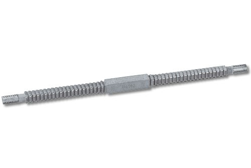

Frz. Gewinde ist M14X1,25 - gibt`s als Zündkerzengewinde. Die passende Gewindefeile
kostet ca. 30 Euro
Ich kann mir nicht vorstellen das eine Pedalachse gehärtet ist, wofür, warum sollte sie ?? Und die abgebildete Gewindefeile ist für ein Innengewinde. Ich denke aber das hier ein Aussengewinde beschädigt ist....

Die Pfeile sieht nach Innen Gewinde aus, aber ich schaue es mir mal Live an.
Das wäre natürlich ne super Lösung !
Bei klassische Pedalen ist die Achse auch die Laufbahn für die Kugeln , also ist die gehärtet .
Auch bei Pedalen in denen Nadellkäfige sitzen laufen die oft auch der Achse direkt , die sind auch gehärtet .
Sollten da kpl. Kugellager/Nadellager mit Innenring drin sein muss die Achse nicht gehärtet sein , aber wo ist das schon so.
Die gezeigte Gewindefeile ist an den Enden zu "auskratzen" von Innengewinden ( wie ein Schaber geformt)
aber der Mittelteil ist für Aussengewinde , das ist doch sonnenklar .
Also bitte....
