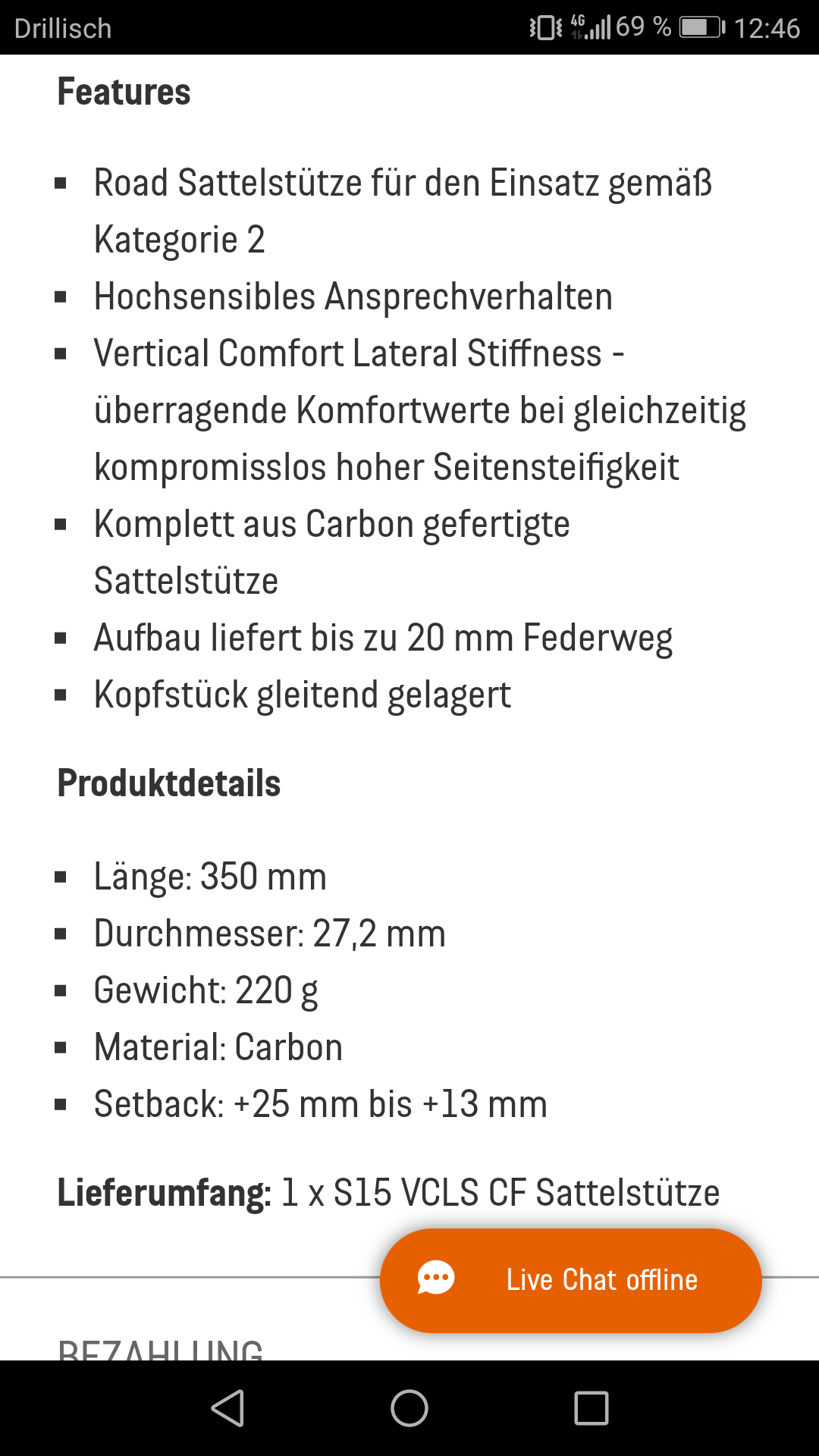

Was ist mit "Gleitlager" gemeint? An der S15 gibt es so ein Bauteil nicht!
https://www.canyon.com/accessories/?category=2706#id=62055
Bild der Sattelstütze?????
