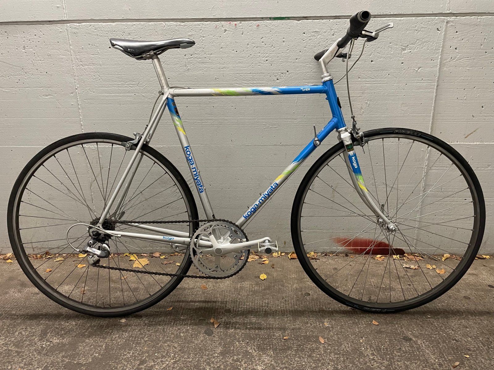

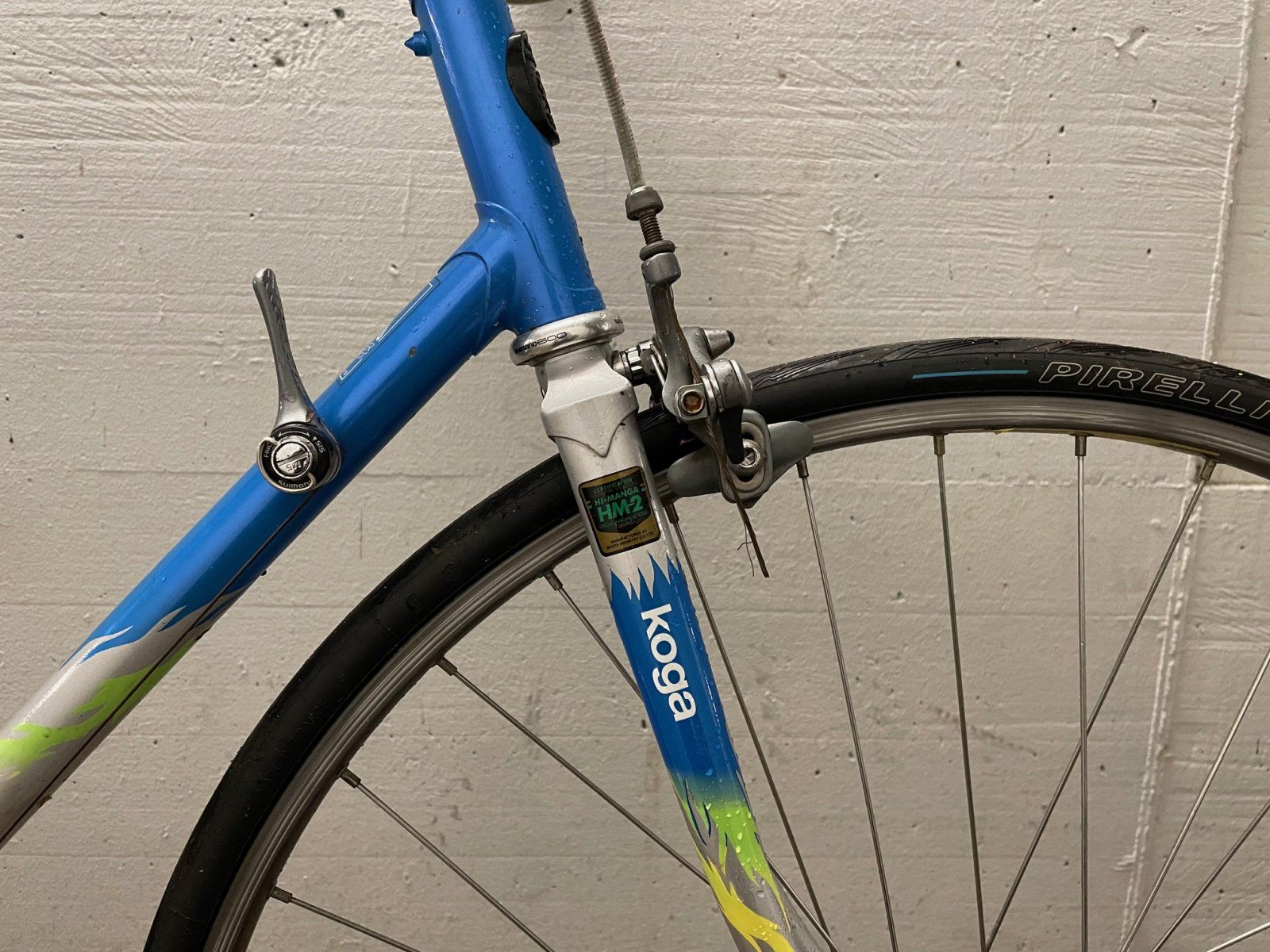

Mal ne blöde Frage, ist das Vorderrad richtig rum eingebaut?
Beim Schalten auf kleinere oder größere Ritzel? Ist der Abstand Leitrolle zu Ritzel zu groß? Beim XTR Schaltwerk sollte das Laufrad eigentlich ganz vorne in den Ausfallenden stehen können.
Was für ein geiler Tipp! Daran hatte ich irgendwie noch gar nicht gedacht. Habe leider aktuell nur einen 7-fach Schalthebel dran, weil der Mikro Indexierung im Friction Modus hat.
Mit dem aber gerade Mal probiert, die B Schraube noch etwas rausgedreht und es wirkt deutlich besser. Ich werde heute Abend bei Zeit Mal den richtigen Hebel montieren und nochmal probieren.
Umwerfer und Schalthebel links fehlen
Sattelstütze (nicht wie auf den Fotos) aktuell mit einer schweren / sehr langen Sattelstütze
Sattel dafür sehr leicht ~145 g.
Achja der aktuelle Vorbau ist bei max in! (nicht out) und vermutlich eher schwer
Lenker wird vermutlich, wenn überhaupt, nur etwas leichter sein
Zusammen 10,15 kg
58er Rahmen (Rahmen mit Gabel dürften 3 kg sein)
