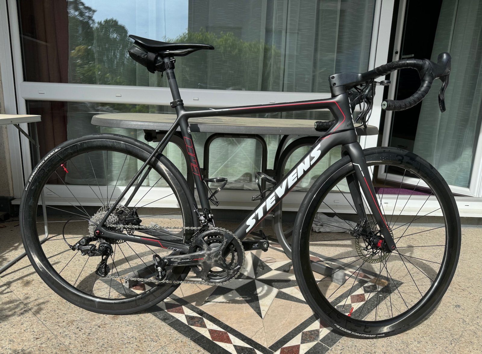

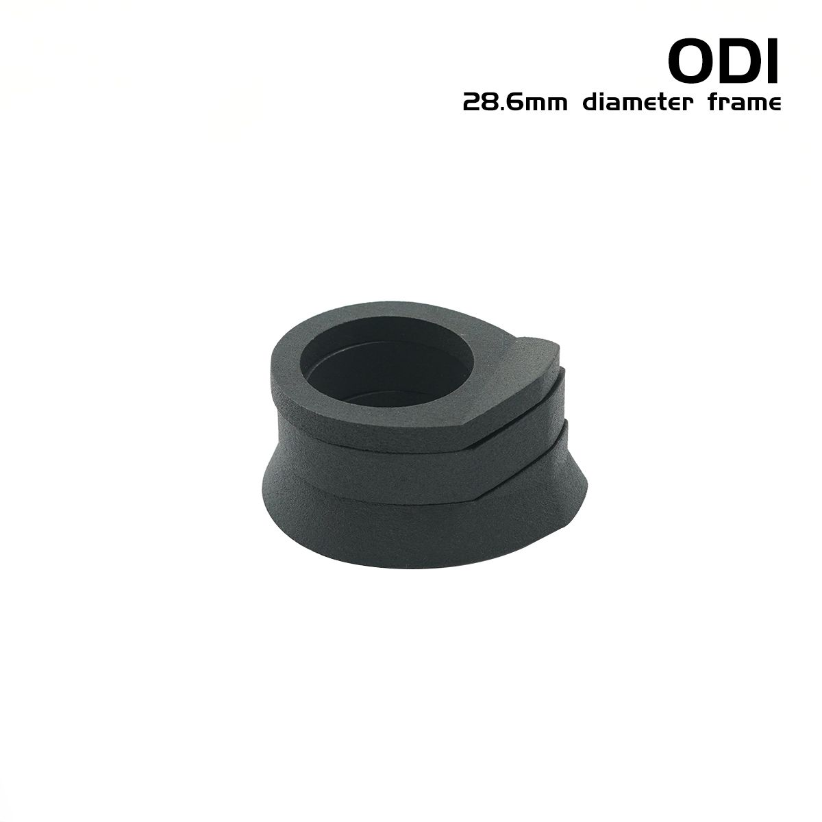

Ich überlege mein Stevens Comet 2019 Disc auf integriertes Cockpit umzubauen. Habe aktuell 3T Carbon Lenker der auch innenverlegte Züge hat. Farsports Support ist leider nicht fähig mir die Abmaße des OD1 Spacers zu nennen. Diesen müsste ich wohl anstelle des Steuersatzdeckels verwenden. Wenn jemand da weiterhelfen könnte wäre super :)

Servus, ich möchte lediglich meinen Ergo 3T Limited + Alu Vorbau ersetzen durch den F1s/x. Die Kabel sind jetzt schon im Lenker verlegt, das geht mit dem F1s genau gleich. Mir geht es nicht um schlaue Tipps sondern um Infos bzgl. der Spacer :)
Die Kabel bleiben wie sie jetzt sind, ab Unterkante Lenker -> Rahmeneingang sichtbar, aber im Lenker selbst unsichtbar. Die Aero-Verbesserung und der cleanere Look (aktuell hab ich eine asymmetrische Wahoohalterung per 1-Schraubenbefestigung am Vorbau) sind es mir Wert.

Konkret hätte ich gerne Maße vom sogenannten OD1 Spacer der angeblich bei jedem F1s beiliegt :) Runde Spacer sehen mit dem massiven Vorbau doch häßlich aus, das ganze muss wenn schon-denn schon auch an der Eisdiele gut aussehen.

Mit einem 3D gedruckten leicht abgewandeltem Spacer ist das Ergebnis optisch richtig gut :) Wenn die Sonne scheint gibt es bei Bedarf noch bessere. Einbau als solcher war easy, die deutlich sinnvollere Innenzugführung im vgl zu meinen alten 3T Lenker sollte zudem die Schaltperformance verbessern.

Update: Steifigkeit ist deutlich besser also vorher, hätte ich gar nicht erwartet. Optisch muss ich sagen, es wurde sogar schicker als erwartet :)

Das sieht ganz gut aus (in punkto "Aerovorteil" bin ich eher bei "Pedalierer", aber es geht ja hauptsächlich um die Optik hier...)
Meines Erachtens wäre aber noch eine Ergänzung durch eine elektronische Schaltung sinnvoll, um die lieblose Kabelverlegung ins Unterrohr (.....kenne ich exakt so von einem meiner Räder) zu vermeiden.
Elektronische Schaltungen gab, oder gibt.., es ja jüngst zum Schleuderpreis.
So finde ich es etwas halbherzig.
Sonst aber ein feiner Hobel!
