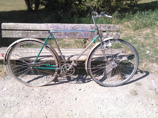

Ich tipp mal,ehr Nachkriegsfertigung
Wenn Vorkriegs Rad dann kann da auch kein Aufkleber " 50 jahre Bauer" draufstehen
Ich halte das fĂŒr ein '70er Jahre Herrenrad aus dem Katalog oder Kaufhaus.
Es wurde alles verbaut was unmodern war, rum lag und somit gĂŒnstig war.
'30er Jahre habe ich keine Ahnung, wĂŒrde das aber wegen des Rahmenschlosses ausschließen.
Ich vermute auch, es ist ein Express Mailand-MĂŒnchen.
Aber um sicher zu gehen, habe ich die Bilder mal an den Bauer-Guru geschickt und bin gespannt auf seine Expertise.
Es gab in den 30ern Renner von Bauer, die hießen nicht Bauer (komme aber jetzt nicht auf den Namen) und hatten, so meine ich, Ă€hnliche Muffen wie dein Rad.
Sattel u andere Anbauteile sind nicht zwingend auslieferungszustand u weisen nicht unbedingt zielfĂŒhrend auf Modell u Hersteller hin
Muffen, Ausfallenden, Öler, Steuersatz und die gute Stahlkurbel weisen eindeutig darauf hin, dass das kein Kaufhausschrott aus den 70ern ist. Interessant wĂ€re der Abstand der Nieten des Steuerkopfschildes. Der ist von Hersteller zu Hersteller verschieden und lĂ€sst oft eine Identifikation zu. Es gibt hier ja Bauer- und Expressbesitzer, die die Vergleichsmaße liefern können.
ne hochwertige St Kurbel ist es nicht ,hier hat man sich den dritten Arm gespart
Quatsch! Die Kurbel ist aus einem Teil geschmiedet. Den dritten Arm hat man wohl zur Gewichtseinsparung eingespart. Bei billigen Stahlkurbeln war das Kettenblatt bzw. der 3-armige Stern aufgepresst. Anscheinend ist die Welle auch durchbohrt, also schon etwas hochwertiges.
