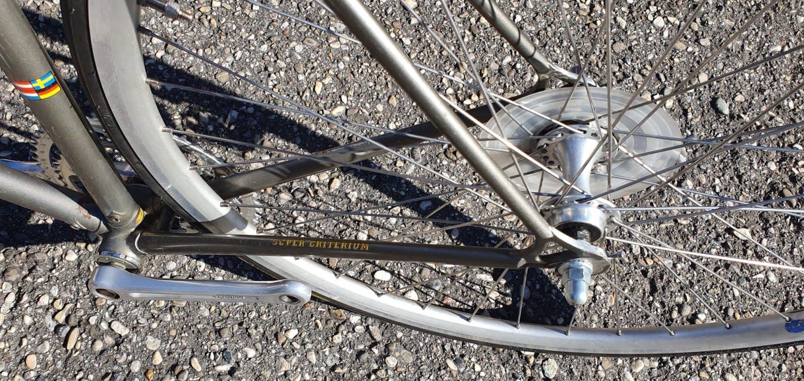

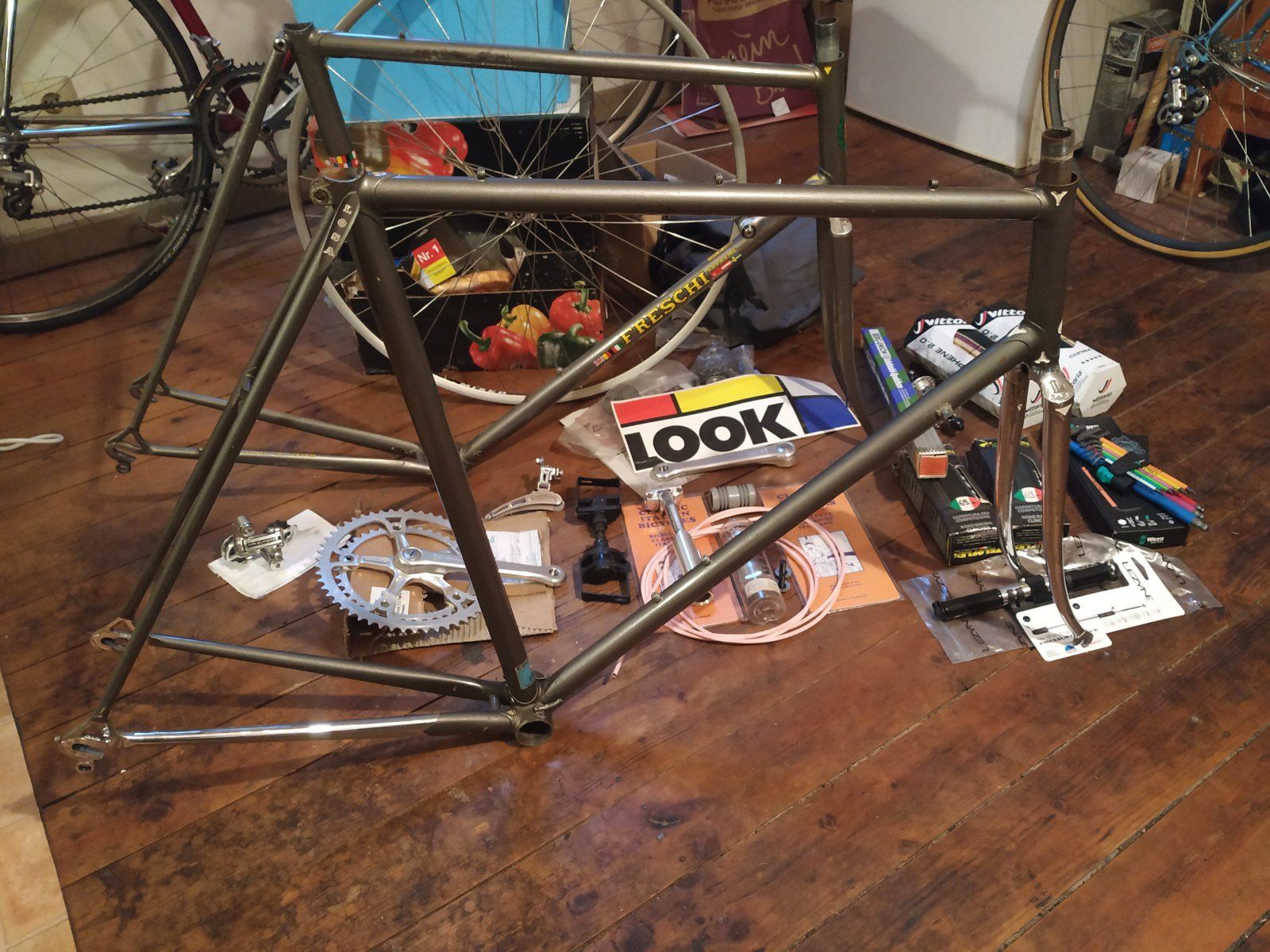

Paar Impressionen des Fahrgestells - Fahrgeschaeftes!
Rahmen 1940 g.
Gabel 729 g.
Rahmenhoehe sprich Sattelrohr 60 cm M-O

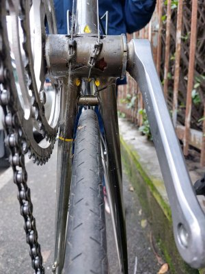

Sattelrohr und Unterrohr sind gestiftet - Unterstreben (nicht eingedellt!) beispielsweise nicht, wie von Aldo Invernizzi auch bekannt ;-) der "hauseigene" Loeter Francesco Freschi.
1129 ist rechts - antriebsseitig unter dem Tretlagergehaeuse eingeschlagen - links gesellt sich die Rahmenhoehe mit einer eingeschlagegen 60 dazu
Gabel nur mit 29 markiert
keine Embleme/Markenzeichen von Columbus oder Reynolds ausfindig machen koennen bisher...
alle drei Hauptrahmenrohe sind aerodynamisch angepasst, tropfenfoermig 💧 🩸 versteht sich :D
Viele sagen & ich schließe mich an, der Innovativste aus Milano! freschi
technischer Leiter sozusagen bei PSM seit '72
"fastback seat cluster" bei PSM gehen auf Ihn zurueck! runde Gabelholme auch bei strda Maschienen vielleicht doch eher die Praeferenz Santinos.
fuer mich geht es kaum eleganter als die hintere Anlegung der Sitzstreben, wie es immer der Fall ist bei dieser Machart! 😘
großes Kino dieser Rahmen! (Invernizzi muss ja auch scho was Zeit bei PSM abgesessen aehm abgeloetet haben :D )
Auch wie die "Auslaeufer" der Ausfallenden befeilt sind 💎 👑 🥰

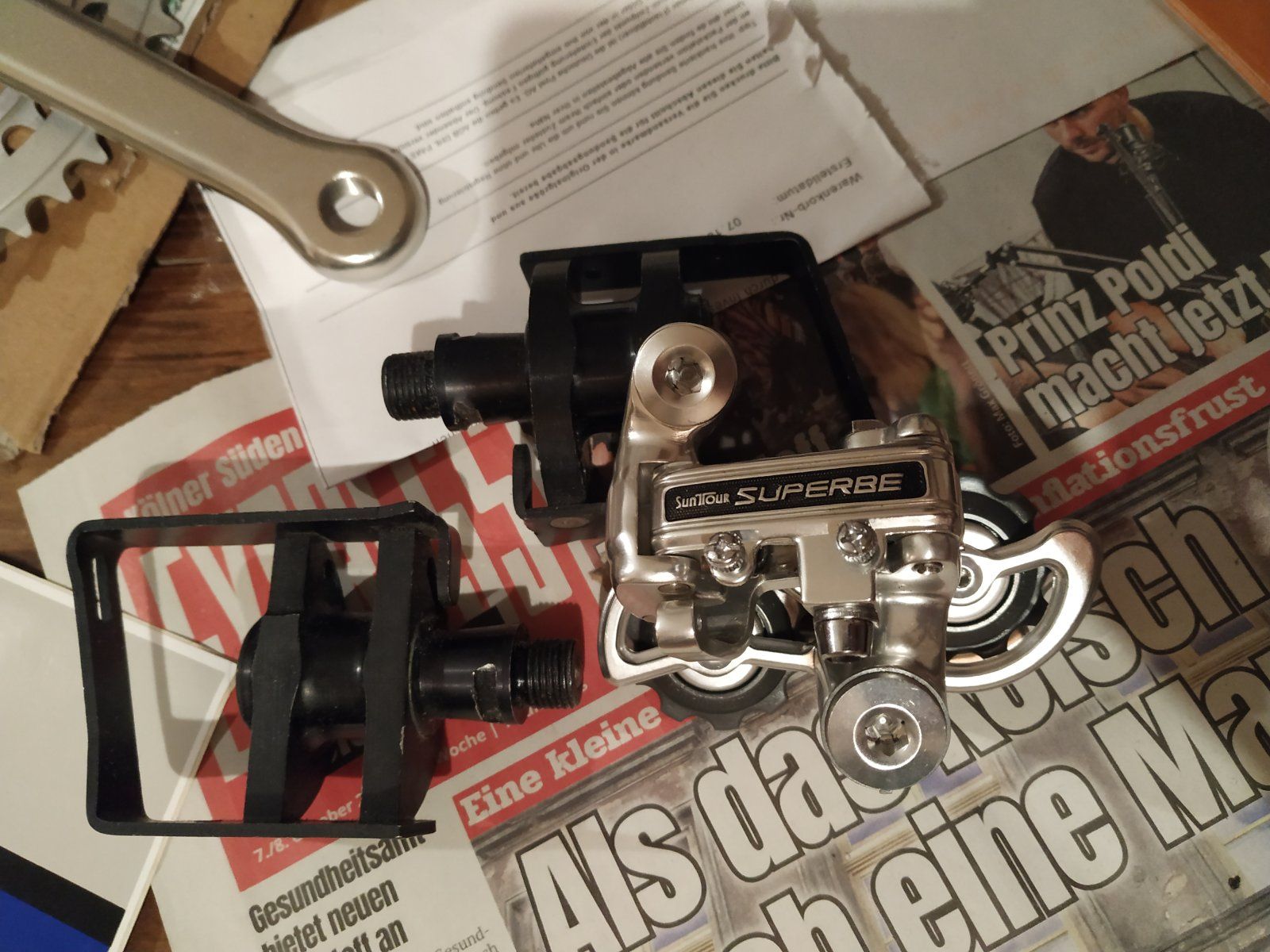

Pedale: Liebliein Lightweight Components LLC Kurvenpedal (Schwarzwald wie KOB-Assos) mit Alumium Achse wiee Titan Schicherheitsstift - neuwertig aus einem "show-bike", lokal & heimisch in Kölle besorgt ueber Wolfshohl und persoenlich abgeholt, 232,75 g.

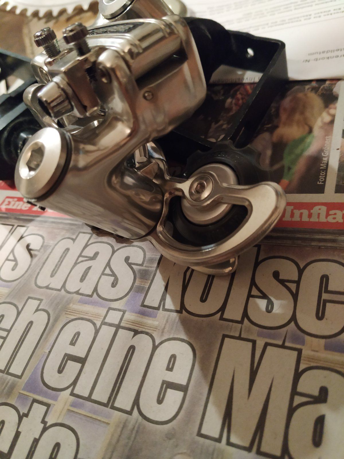

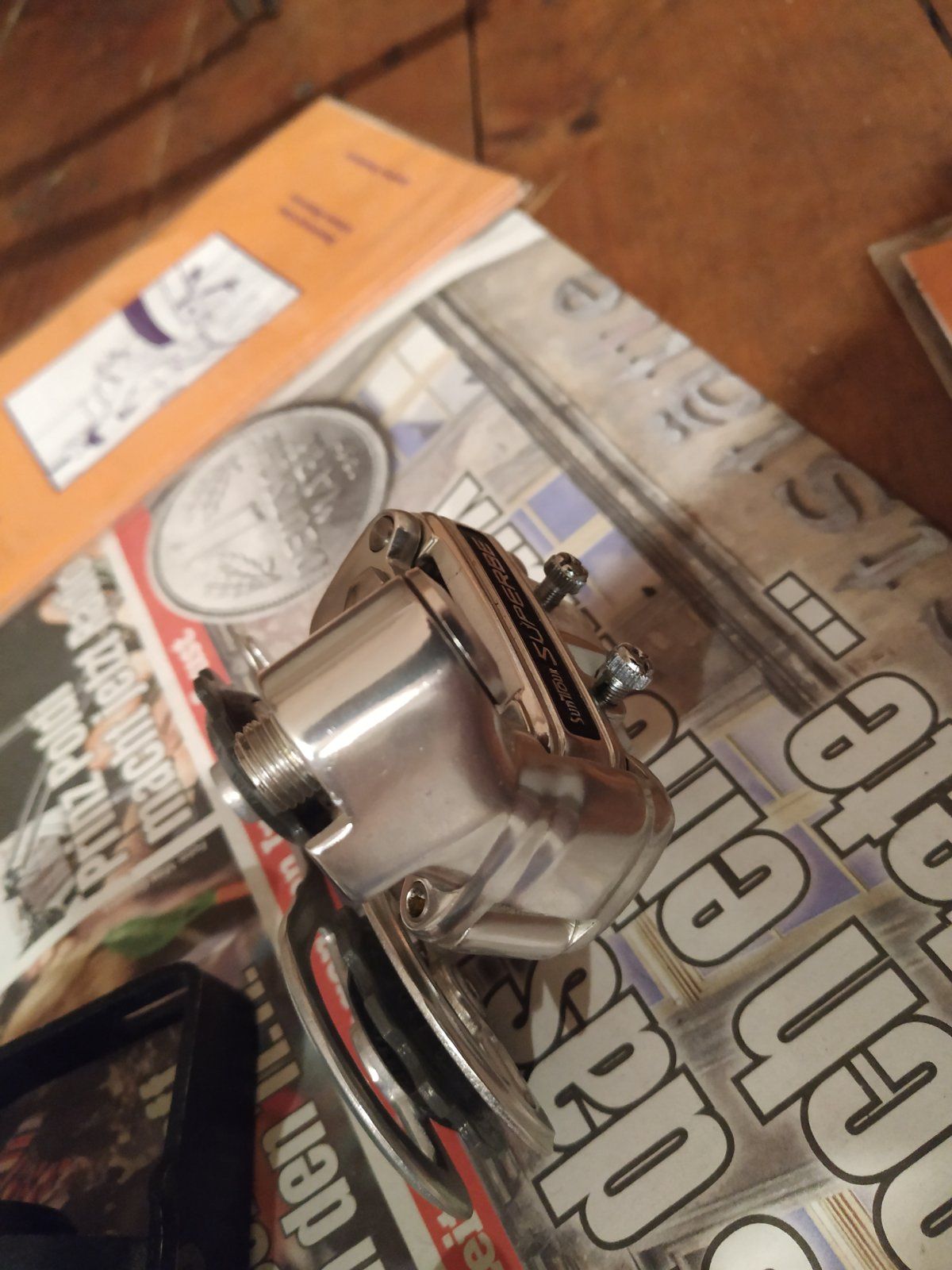

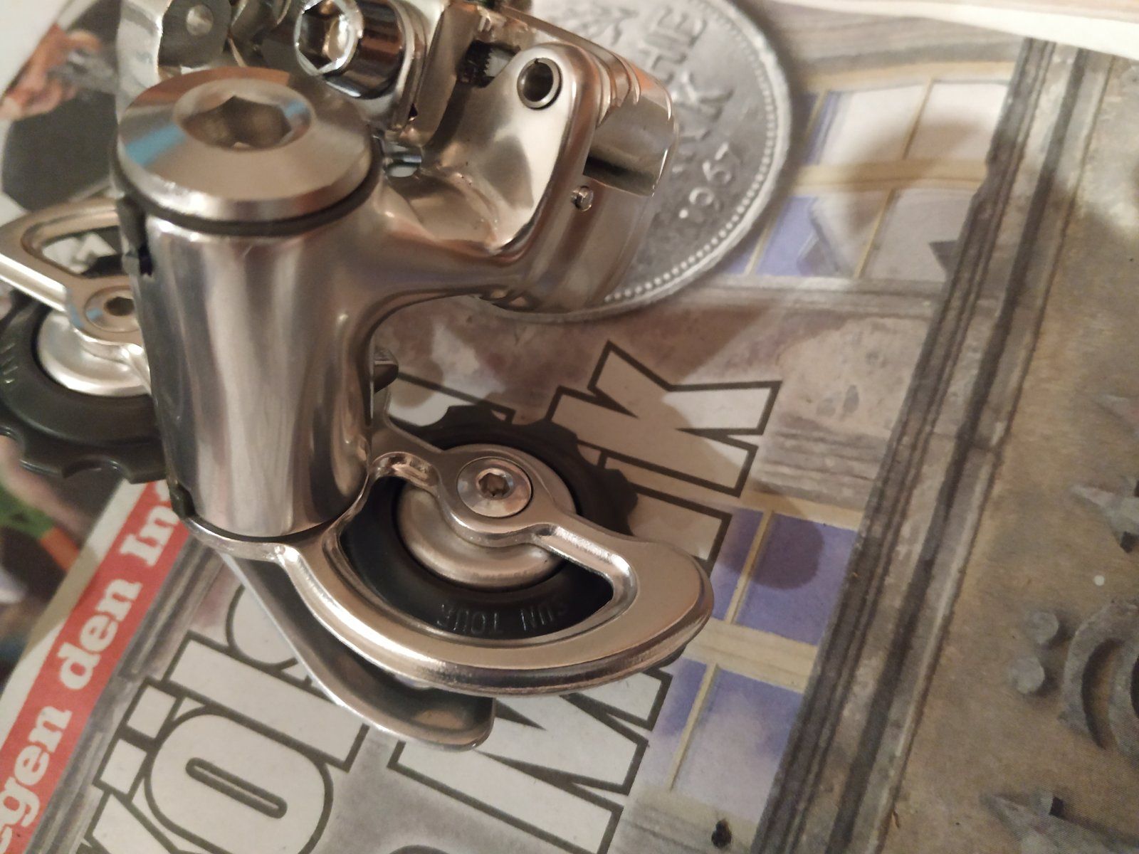

Schaltwerk: SunTour Super Pro erste Generation RD-3100 nos, 169,5 g. ueber das Forum 😘 @Benno Berghammer
Kurbel: Gipiemme CronoSpecial 172,5mm, 53Z. und 42 Zahn, nos mit ehemals von mir entnosset Gipiemme Ketteblattschrauben
Umwerfer: SunTour Superbe FD-1500 gebraucht

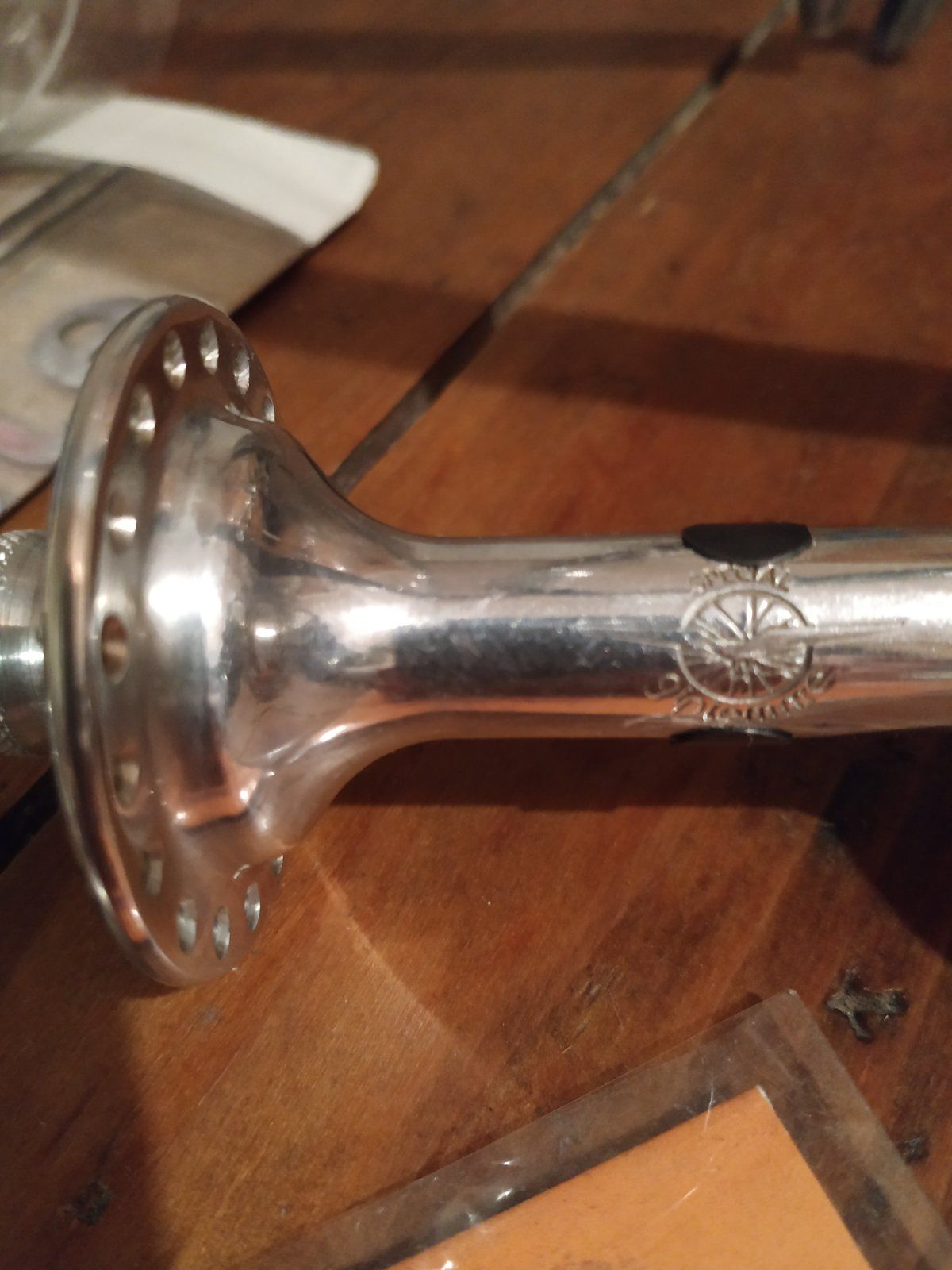

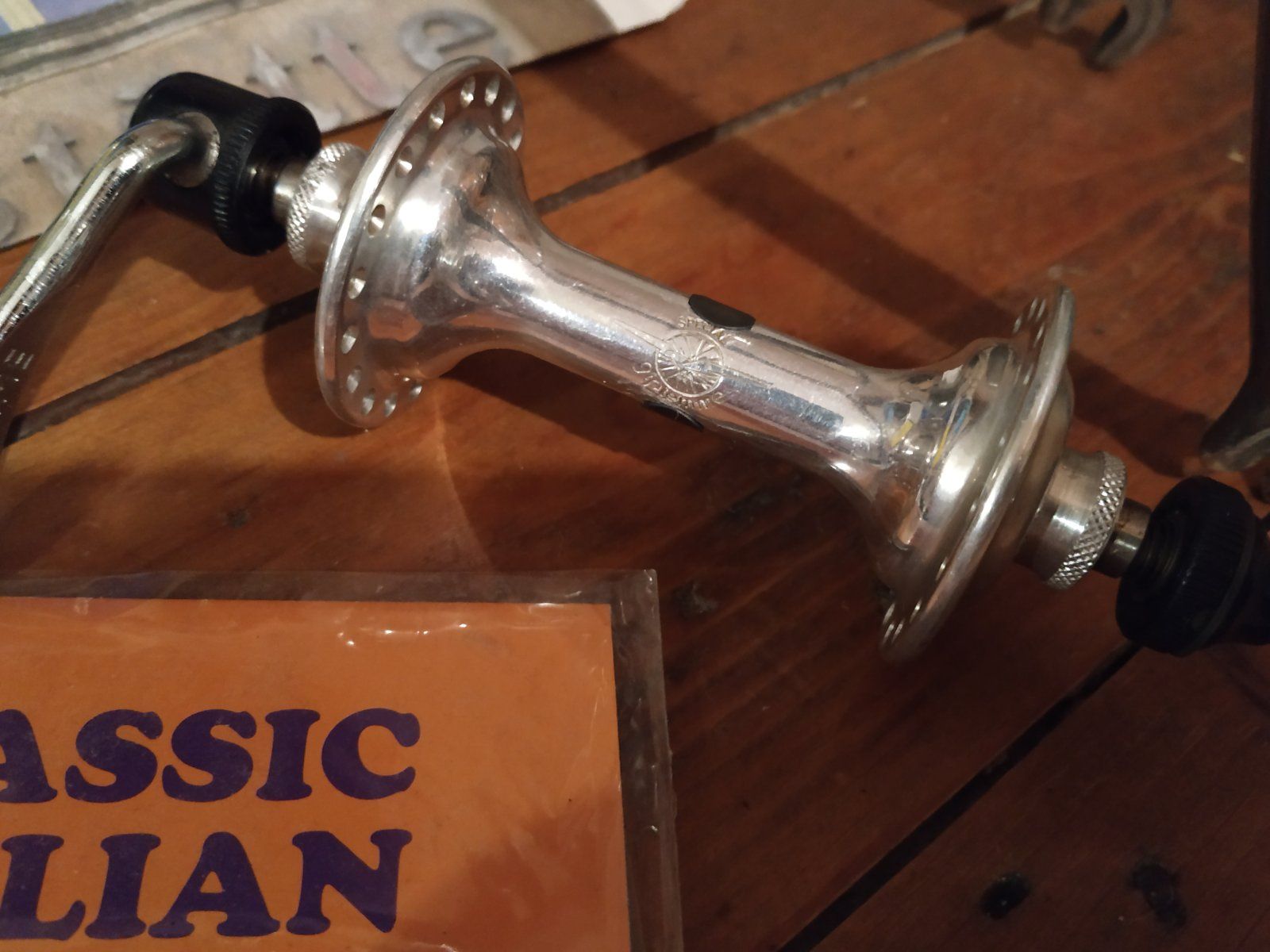

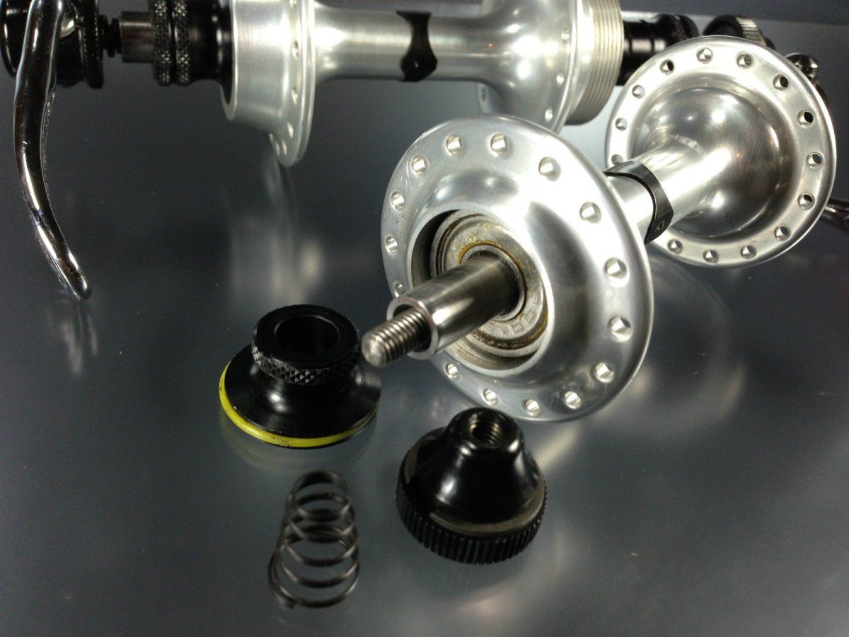

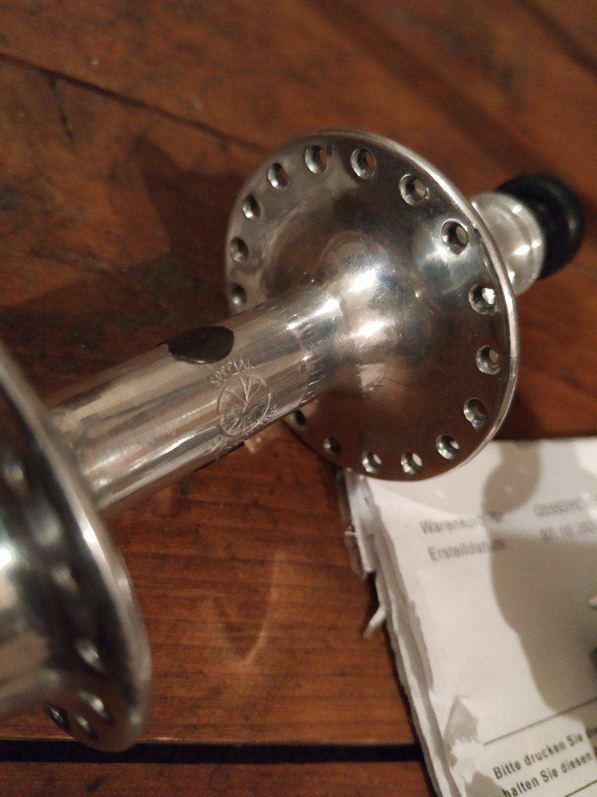

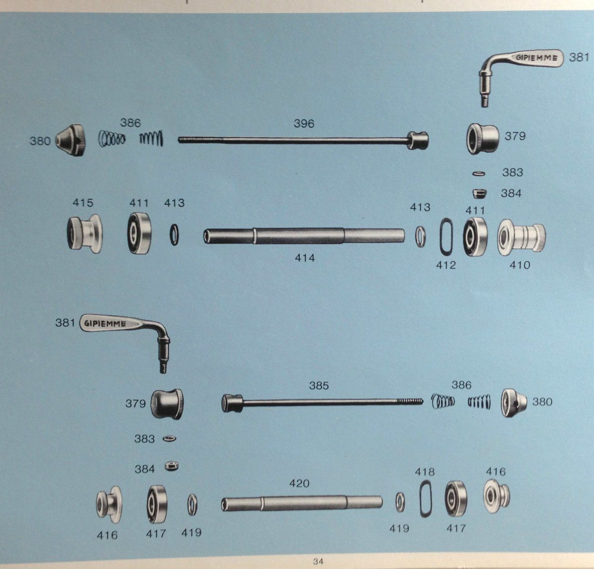

Naben drehen mit Rillenkugellagern auf gewindelosen 💪 Achsen 😳 🥰 ! (ein Exempel ist unten beigefuegt - nicht meine!)
VR-Nabe ist noch nos, kam ueber den eBay-Haendler radmaenner aus den USA schon vor eingen Jahren!
beide leider 36h 🙈 aber beide tuellich special in Minuskeln graviert ! - sonst habe ich nur noch 32 Loch Paerchen verbaut oder ein Satz rumliegen 🥰 🙏🏾.
Anhang anzeigen 1174238Anhang anzeigen 1174239
Anhang anzeigen 1174241Anhang anzeigen 1174242
Anhang anzeigen 1172303Anhang anzeigen 1172312Anhang anzeigen 1172313

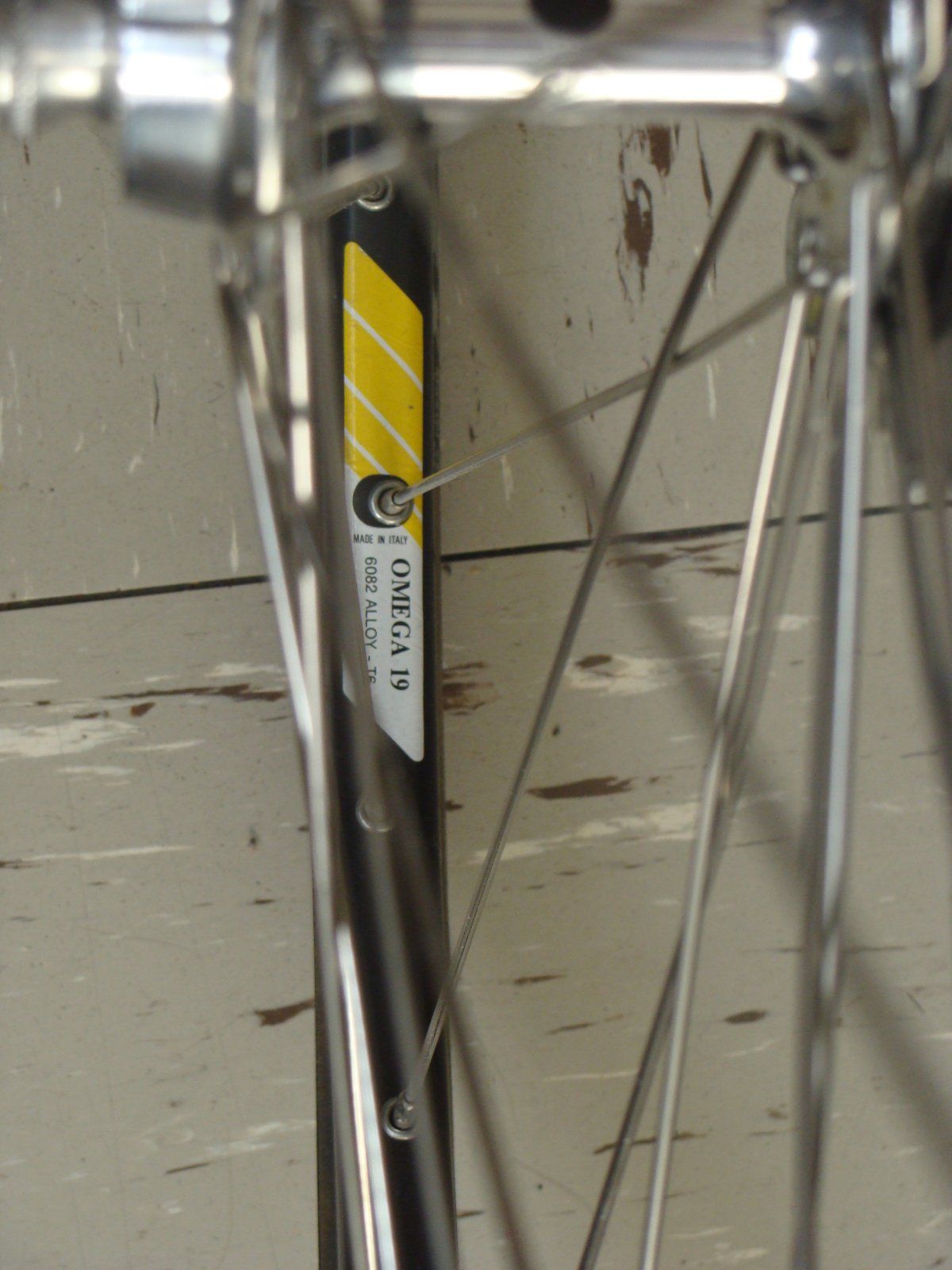

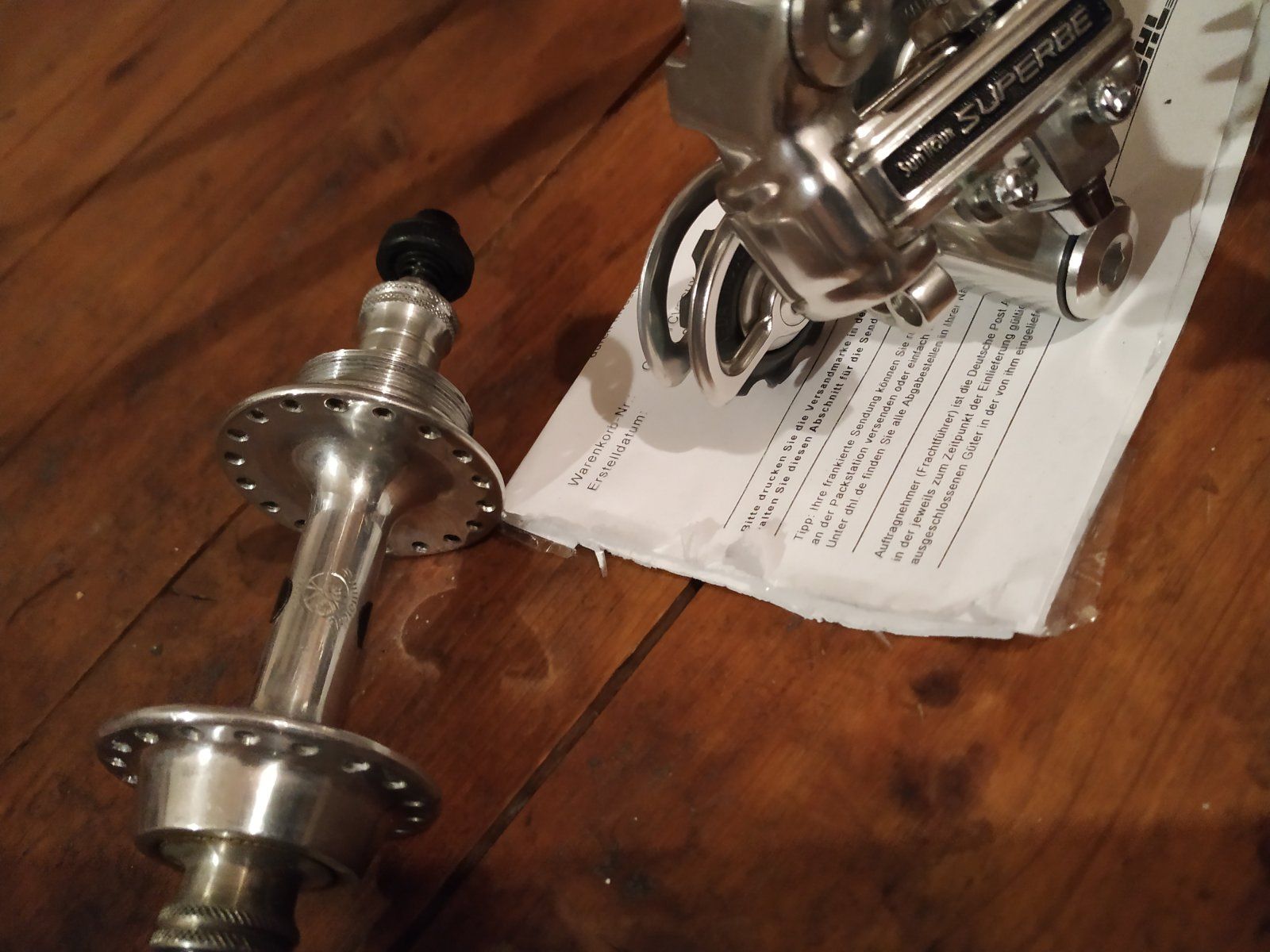

die HR-Nabe ist noch im sehr guten Zustand!
hier ehemals in einer nos Campag Omega19 hardox Felge eingespeicht
nun so:

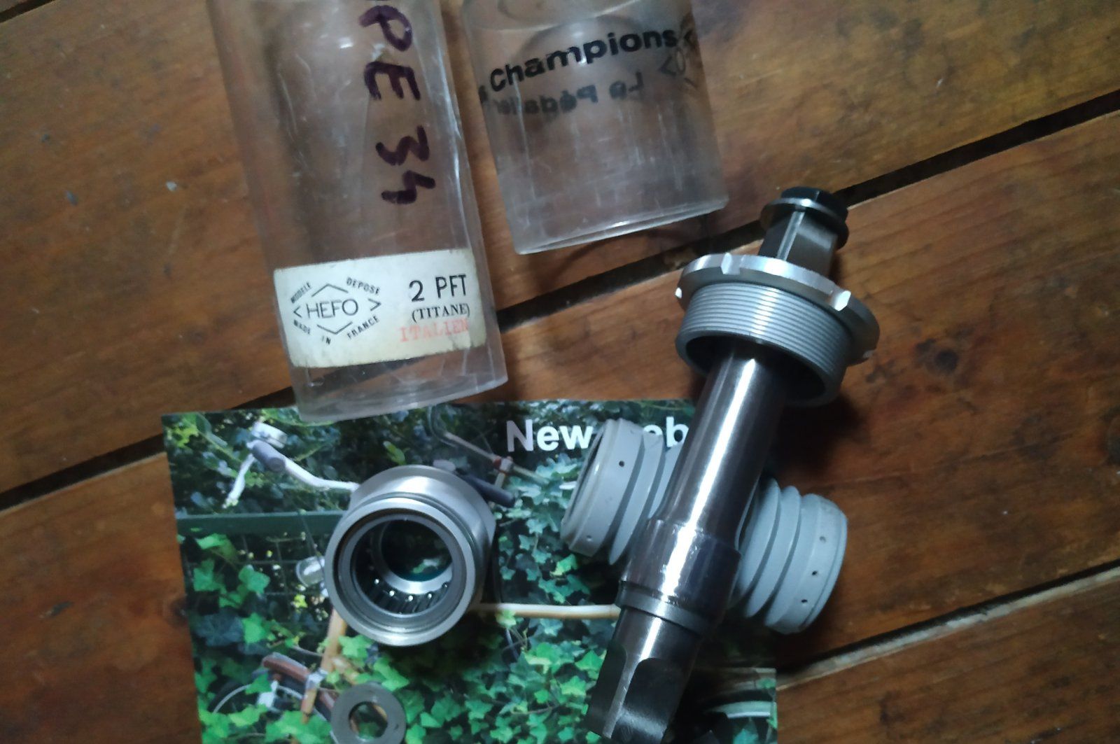

Mega Innenlager mit dazu! :D
Hattest du als erster hier im Forum. 😘 🙏🏾

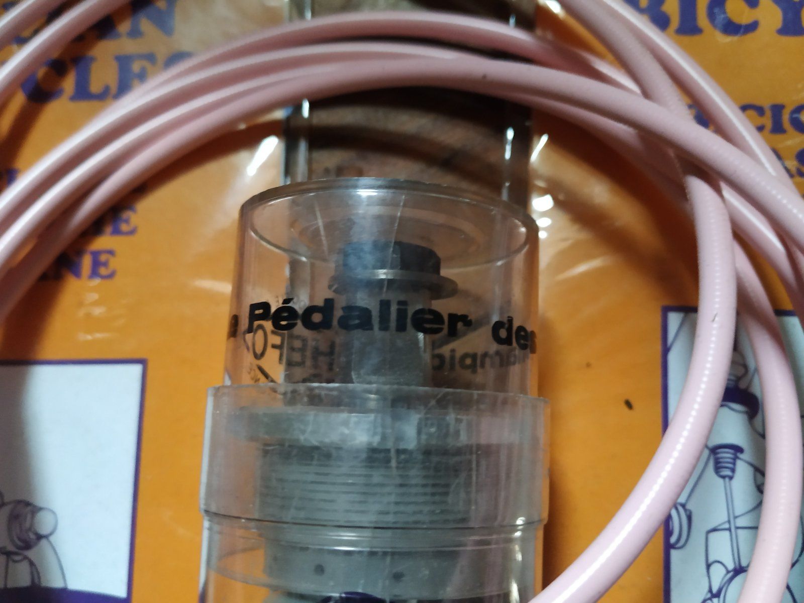

Tutti nos&nip mit den wohl "spezielleren" KurbelarmschrUben.
Le Pédalier des Champions 🏆 🥇

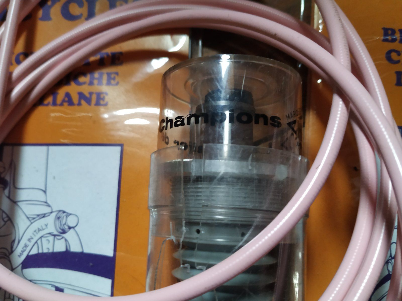

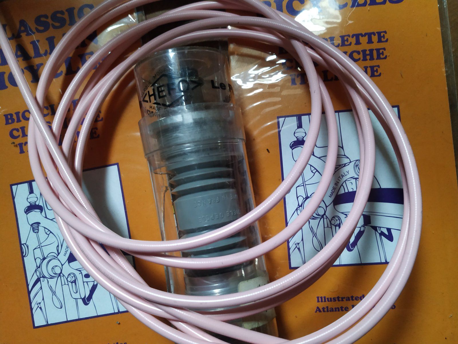

halt :D (ITA 36x24tpi) mit zwei PFT Dichtungen gar ♥️
Anhang anzeigen 1174280Anhang anzeigen 1174281Anhang anzeigen 1174282
Berichte mal von deinem Einbau. Ich fand es sehr schwer zu justieren. Ich werde es nochmal in einem anderen Rahmen probieren.
Jetzt. Wo ich das schreibe.
Fällt mir wieder ein wieso ich das Lager ausgebaut habe.
Ich hatte keine passenden Kurbelschrauben. Kannst du mal die Kurbelschrauben durchmessen? Besonders die Gewindesteigung und länge etc.
Wenn ich mich recht erinner haben die normales Gewinden und kein Feingewinde, oder umgekehrt.
