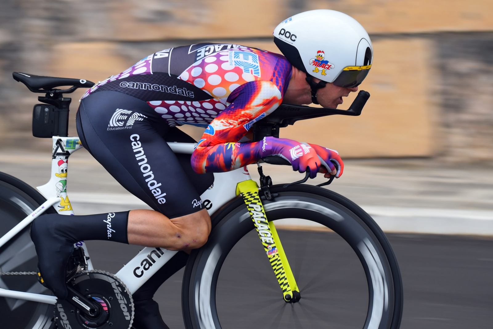

Also verglichen mit den sonst so verbauten 52/36er Garnituren, haben die zumindest aus dem Regal das heldenhafteste genommen.. vgl. Cervelo P5 oder andere:
