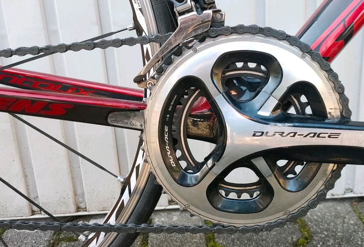

Kassette und Kettenblätter prüfe ich auf Verschleiß, da sollte es zumindest nicht schlimm ausschauen. Wenn auf der Kette Zentimeter Dreck sind, geht es für mich direkt beim Preis einen Hunderter runter. Aber meistens schaue ich mir so Räder erst gar nicht näher an Da habe ich keinen Bock mehr drauf. Siehe Bild anbei.

Bei einem angebotenem Rad mit ner Kette wie dem Foto von TvG würd ich sehr skeptisch werden. Wer sein Rad so zum Verkauf anbietet, der fuhr vermutlich auch so rum 🤣
